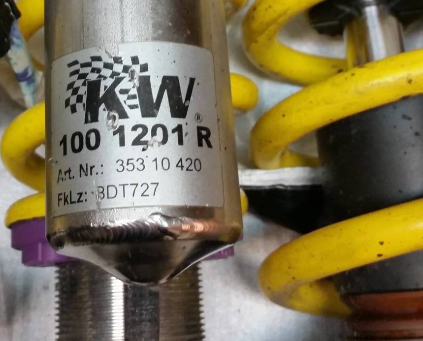

Un peu de news ici, je me suis trouvé des combi fileté d'occasion à côté de chez moi. Selon le mec, ce sont des KW V1 mais quand on a fait le deal, je me suis aperçu qu'il y avait une petite bonbonne sur ceux de l'arrière et à priori les V1 n'en ont pas.
Il y a la référence suivante dessus :
En regardant sur le net, ça semble être des V2. J'ai ensuite contacté directement KW sur leur page FB et eux me disent que ce sont des V3 lol.
Bon, d'un sens tant mieux car je les ai pas payé très chère surtout s'il s'avère que ce sont bien des V2 ou V3.
Est-ce que quelqu'un qui en aurait pourrait me confirmer cela svp ?
Merci A+

Salut Manu !
Perso je pense que ce sont des V3: j'ai des V2 sur ma calèche pour quelques temps encore, et il n'y a pas de bonbonne séparée....
