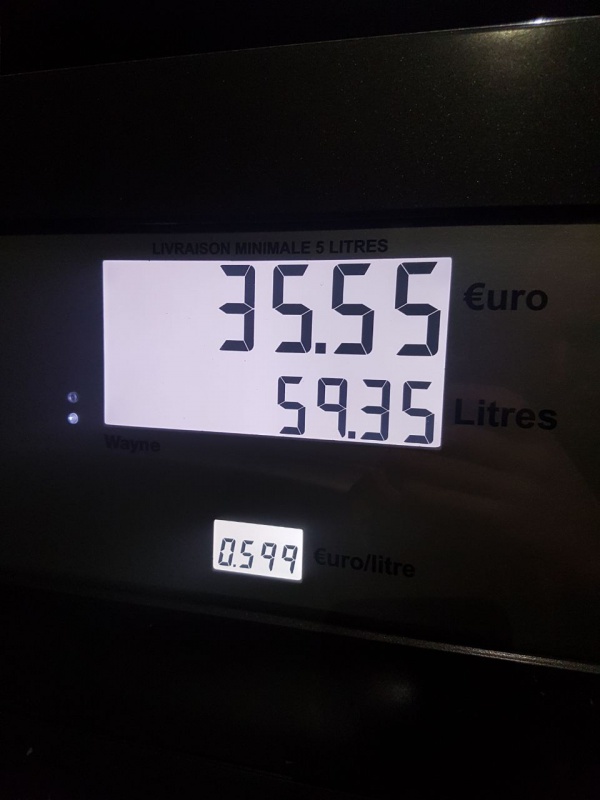

C'est vraiment pas chère l'éthanol !!
En ce début d'année...même le gasoil a augmenté de pas mal 😕,je sens que je vais repassé sur une essence ci ça continue .
