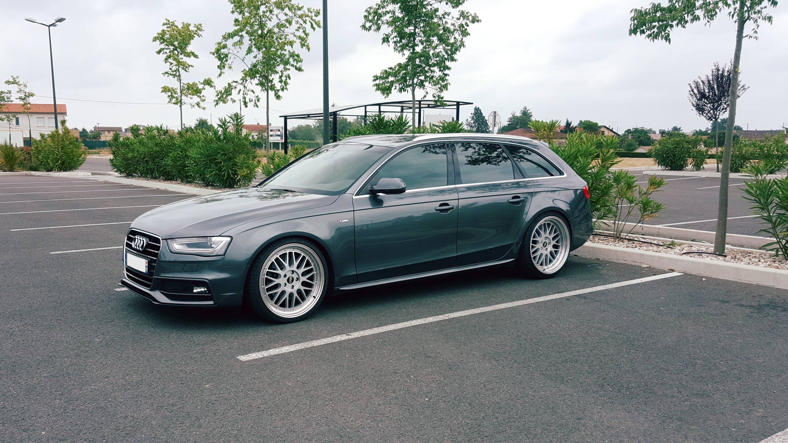

salut,
à l'arrière j'ai viré le 275/30/20 (qui frottait dans l'aile sur les dos- d’ânes) et j'ai monté du 255/30/20
le flanc est nettement plus tendu et j'ai pu descendre un peu l'arrière (sans que ça touche pour autant)
à bientot ;)

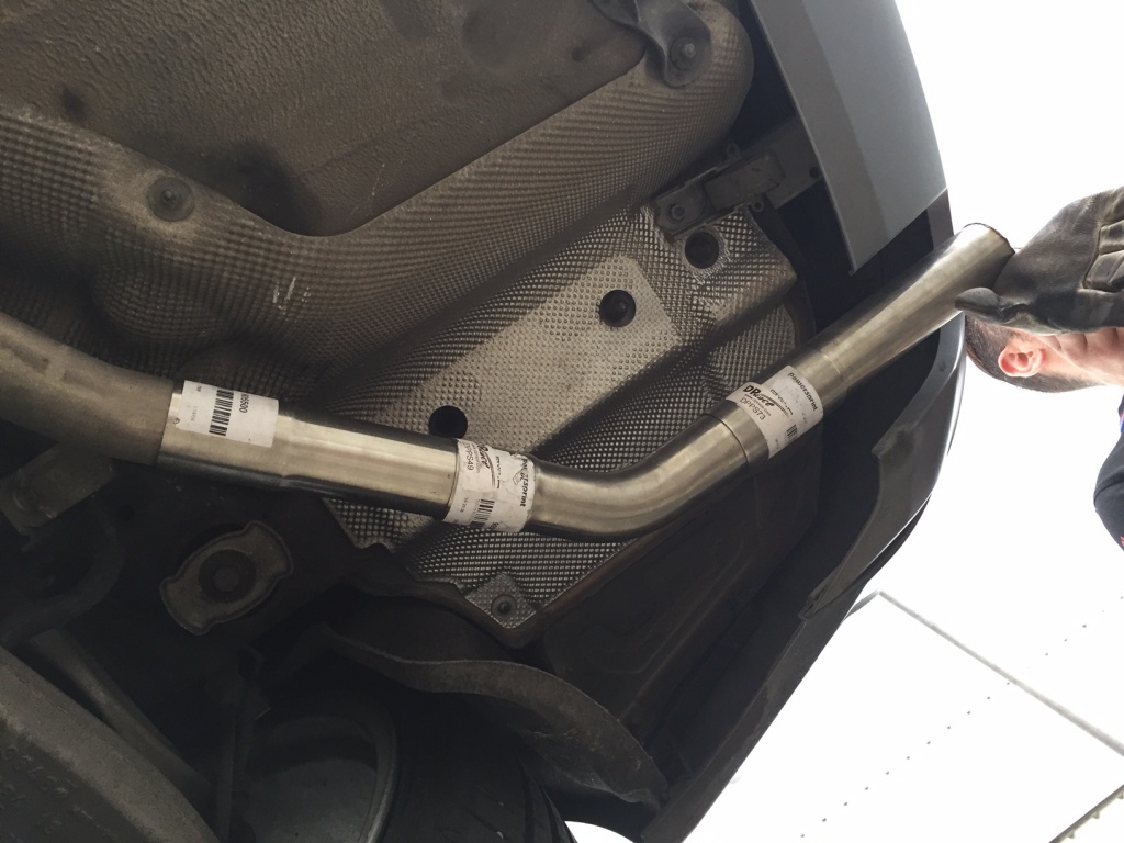

je pense que je vais mettre des tubes à la place des silencieux
je vais acheter les tubes et le faire moi meme , ca me coûtera beaucoup moins cher que du supersprint
ça n'a pas l'air bien compliqué

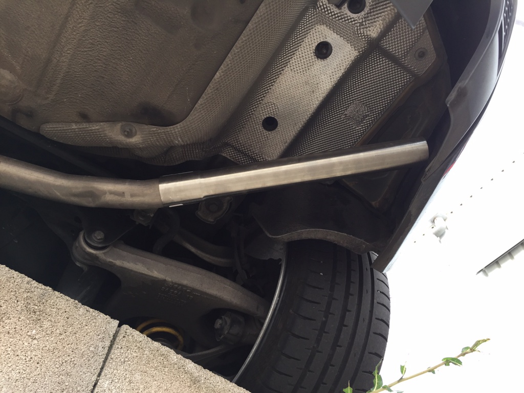

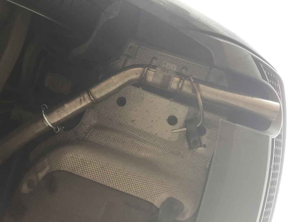

hello,
voici les dernières news :

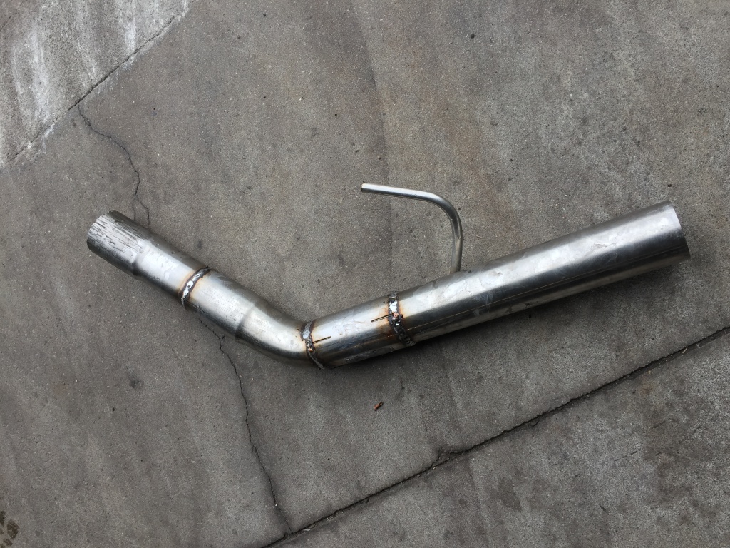

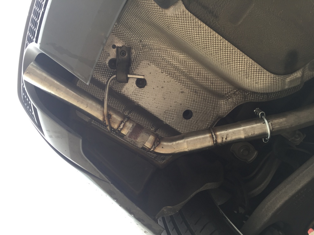

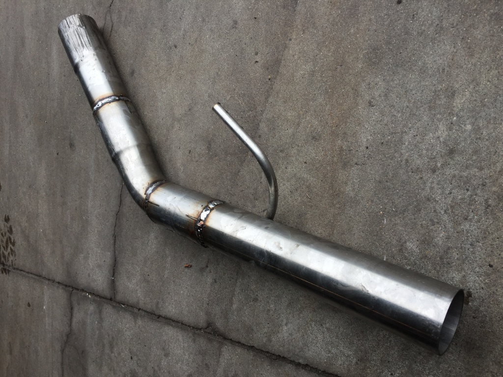

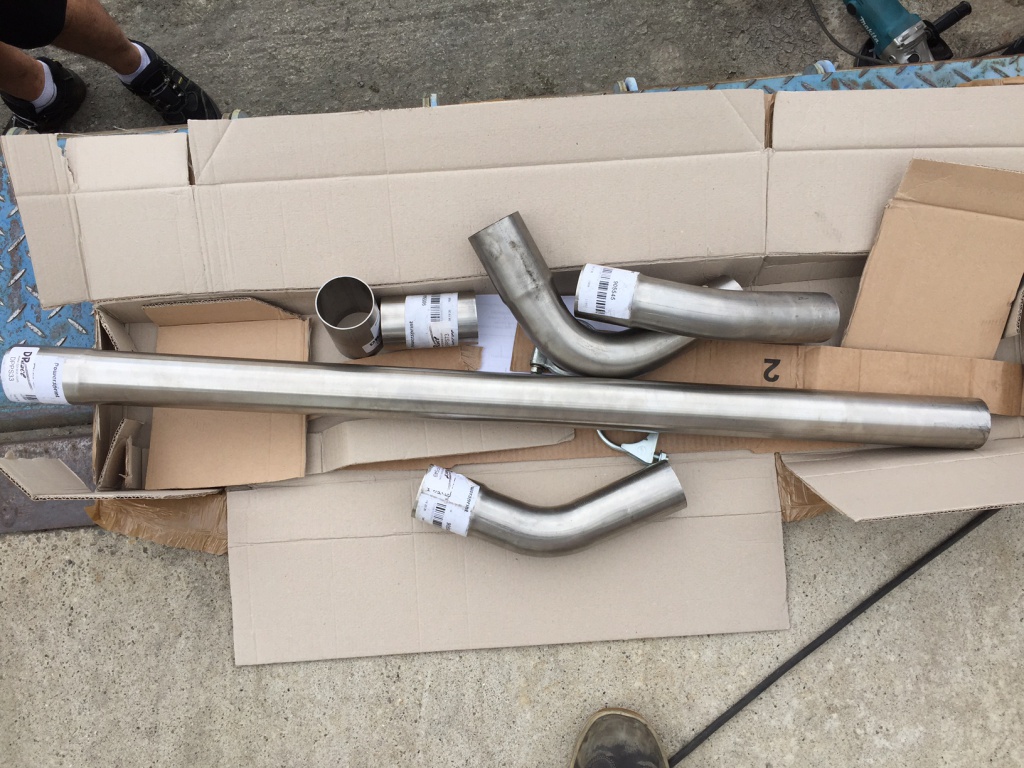

ça fait dejà 3 semaines que j'ai reçu quelques tubes pour faire un catback maison mais jusqu'à aujourd'hui je n'ai pas eu une minute pour m'en occuper.
j'ai pu prendre un peu de temps cet après midi et voici le résultat:
pour info j'ai acheté les tubes chez DP-RACE : https://www.dprace.com/catalogue-g%C3%A9n%C3%A9ral/echappement/
2 x "COUDE 45° INOX DIAMETRE 55mm" (N° d'article: DPPS49, Prix à l'unité 17,99 €): 35,98 €
2 x "TUBE DROIT 50cm INOX DIAMETRE 55mm" (N° d'article: DPPS25): 34.50 €
2 x "JONCTION INOX DIAMETRE 55mm" (N° d'article: DPPS73, Prix à l'unité 8,25 €): 16,50 €
Somme de tous les articles: 86.18 €
il manque plus qu'à souder les embouts d'origine :
pour monter du diamètre plus gros il faut acheter 2 réducteurs en plus
et en 63 ou 70mm c'est de suite plus cher
en plus ç'est j'ai bien compris avec un plus gros diamètre ça plus de bruit et comme je compte mettre de downpipe je ne veux pas non plus que ça en face trop .

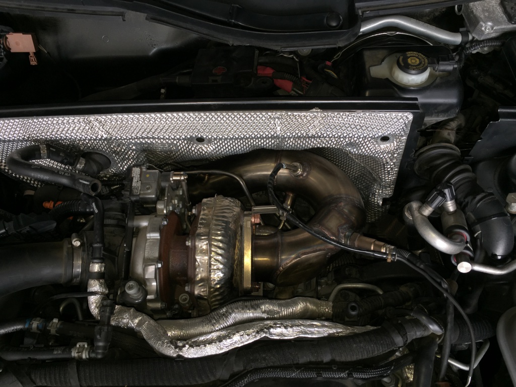

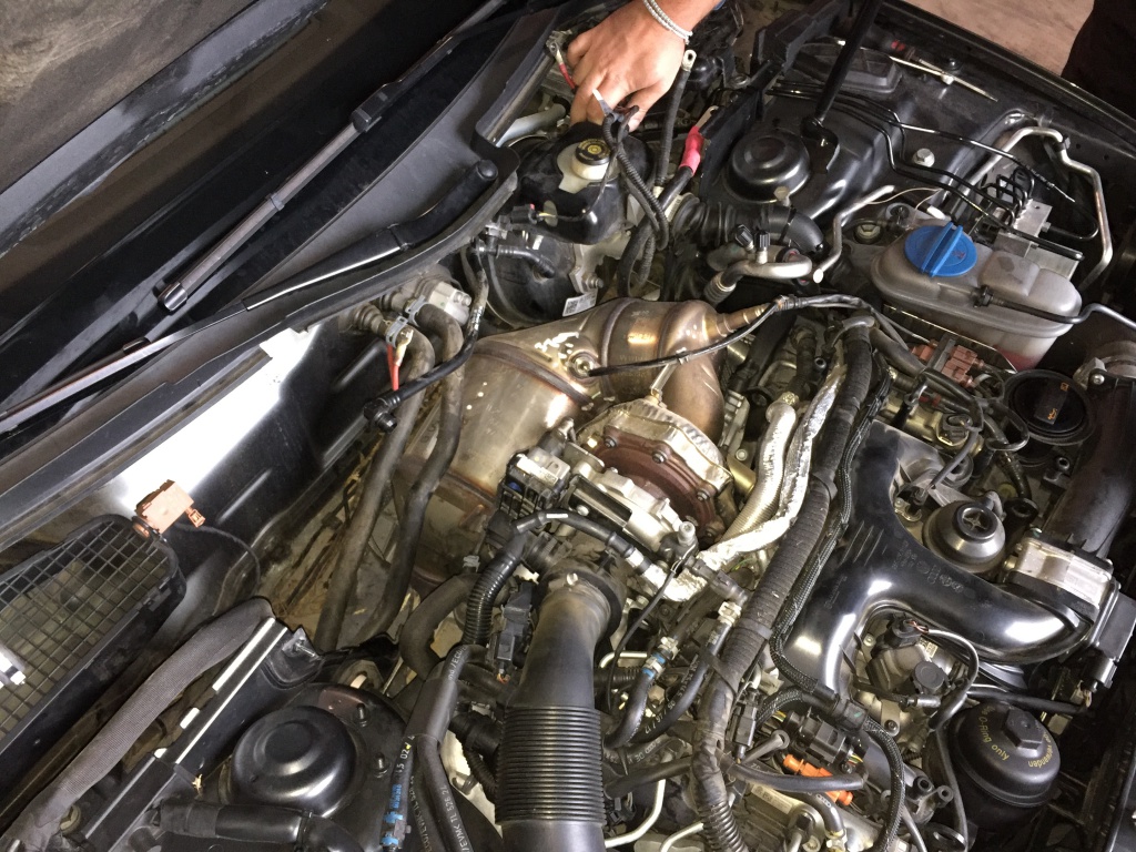

j'ai trouvé un downpipe sur le coincoin
140eur ..... à ce prix je ne pouvais pas laisser passer ça .
je l'ai monté ce matin
AVANT :
APRES :
Ou lala ca va chanté tu libére le son la
oui je suis très content.

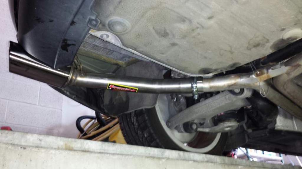

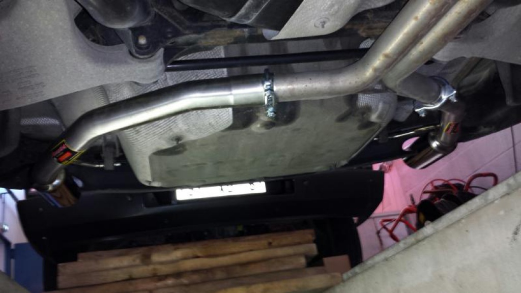

j'avais peur que mon catback de fabrication maison en 55mm de diamètre sonne un peu moins bien qu'un supersprint mais en fait non .... ça sonne pareil.
de toute façon après avoir fait quelques recherches je me suis aperçu que le catback supersprint est en 55mm de diamètre lui aussi .
on peut le voir sur les photos ci dessous (meme diamètre que le tube central)
7194072013090310043520130902104626resize
7916202013090310051920130902111051resize
