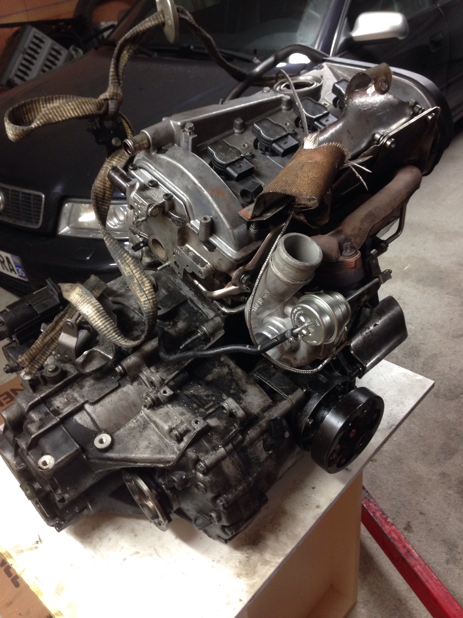

Merci elle a transpercé le bloc je pense repartir sur un moulin complet peu de borne et je La vends
c'était sur son ancien moteur le cliquetis ;) justement il avait réglé le souci de lambda pour pas avoir le même souci
et là un moteur acheter avec bielle morte <_<
Oui plus de pbl à ce niveau tout capteur changé ainsi que calculo et l ancien moteur n avais plus de déphaseur
Bon j ai trouvé un moteur BAM chez pro facture kilométrage certifié garantie 98000km
Je l aurai semaine prochaine

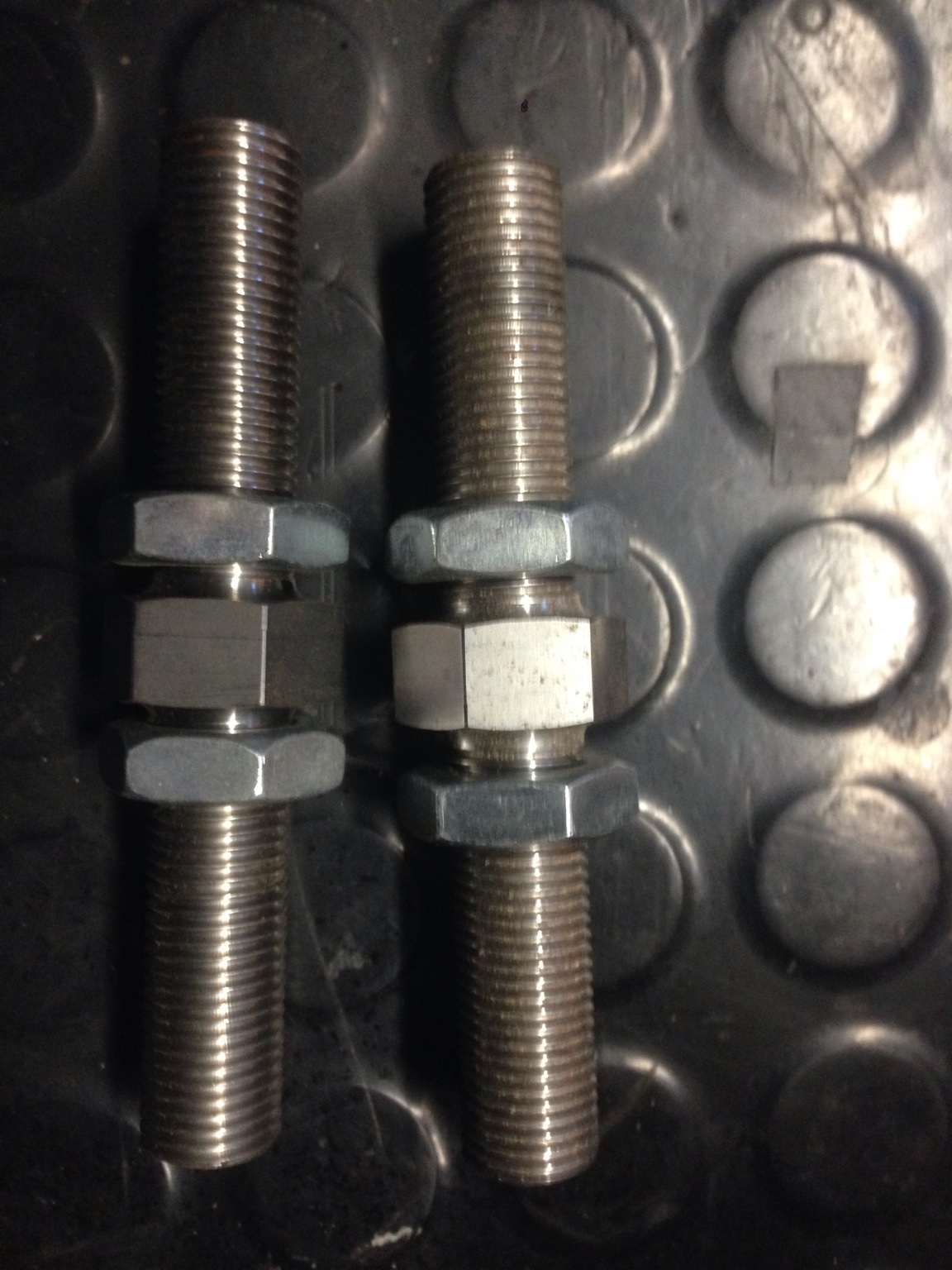

Sinon j ai reçu mes vis pour mes Bras
Démontage prévu cette semaine

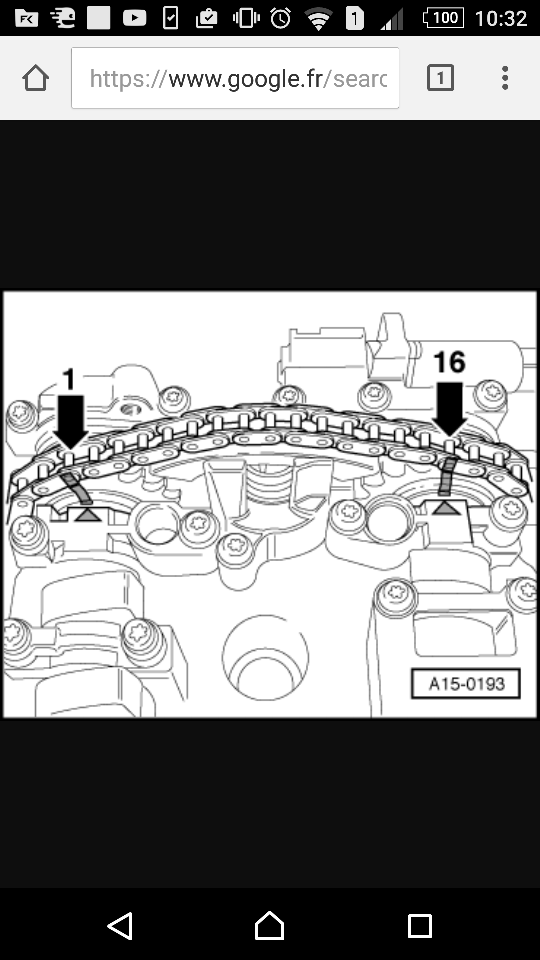

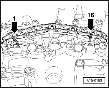

Moteur reçu j ai changé divers joint dont cache culbu
J ai un doute sur le calage des 2 arbre à came entre eux
Quelqu un aurai de la doc ou tuyau ?
Non pas forcément, si aac d'échappement et vilebrequin callé, il ne faut toucher qu'à l'aac d'admission.
Oui autant pour moi si que admission décalé pas besoins de tout démonter.
Par contre code défaut normalement Bk si décalé ?!
