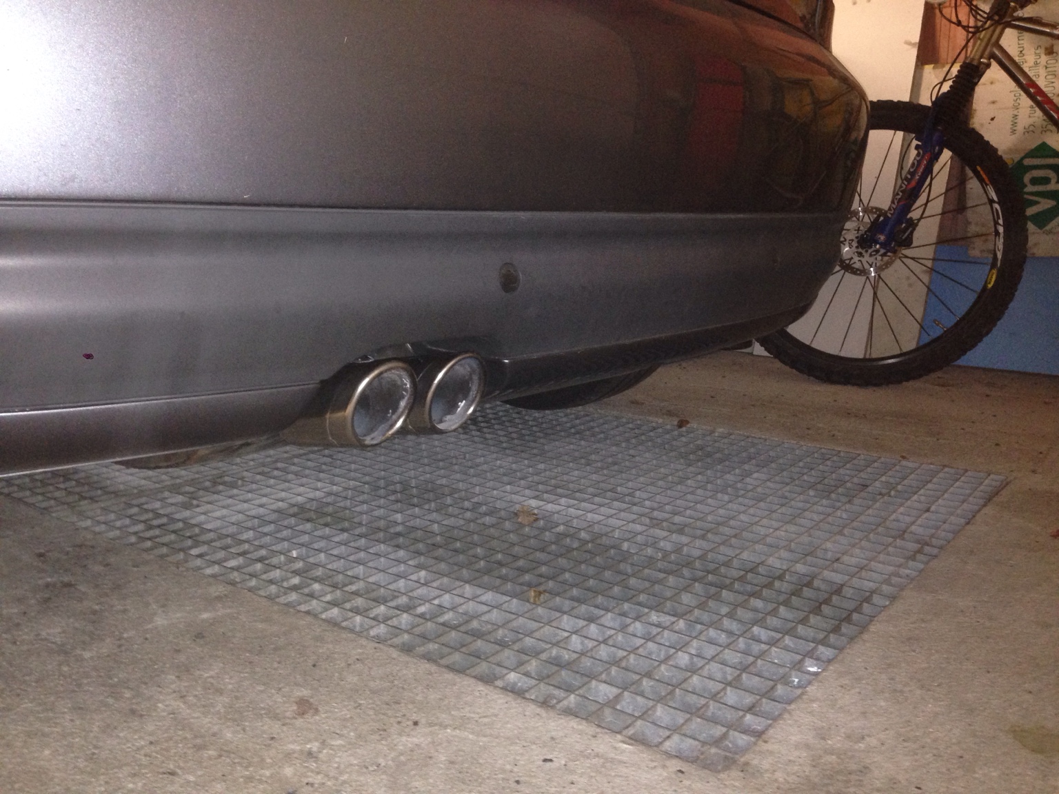

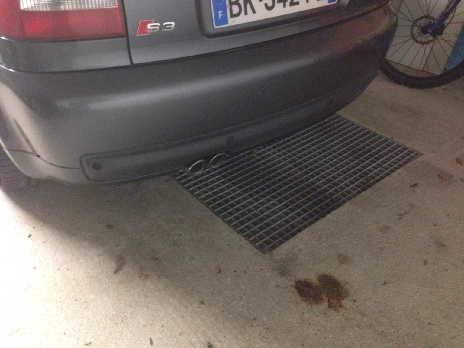

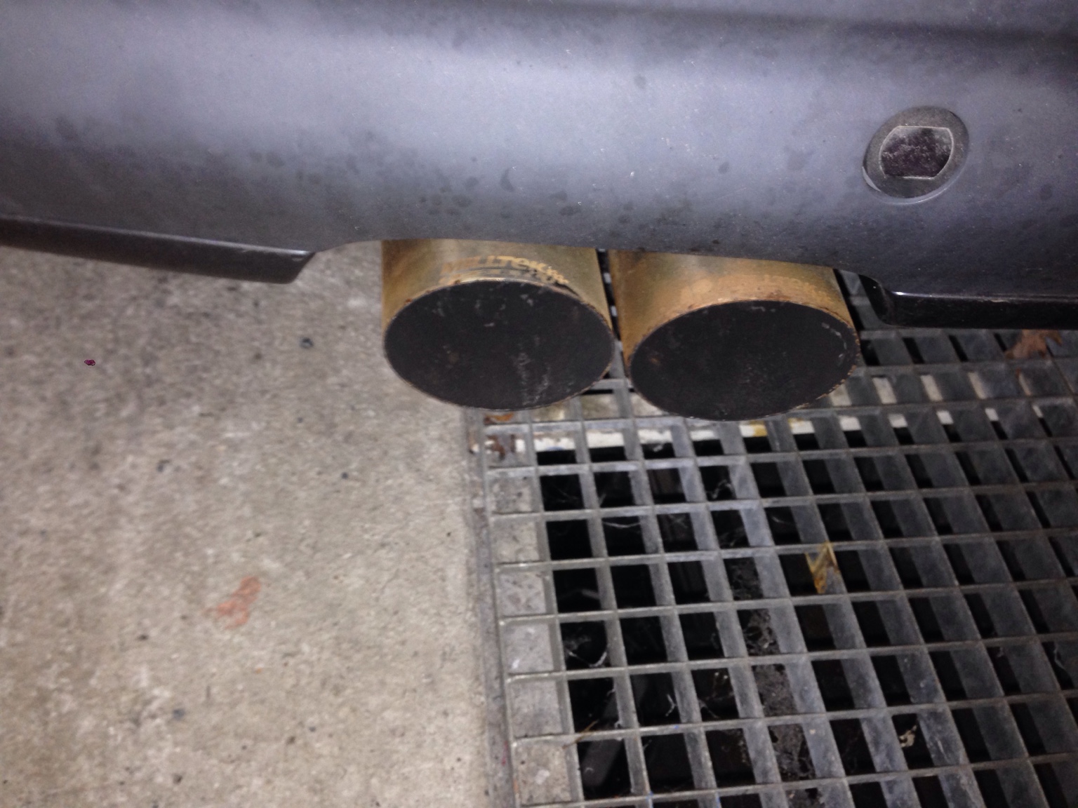

Bon premier tour de roue poussé grosse fumé dans les début
Résidu de la casse DE l ancien moteur
Par rapport à mon ancienne elle DEMARRE au quart de tour et marche plus fort

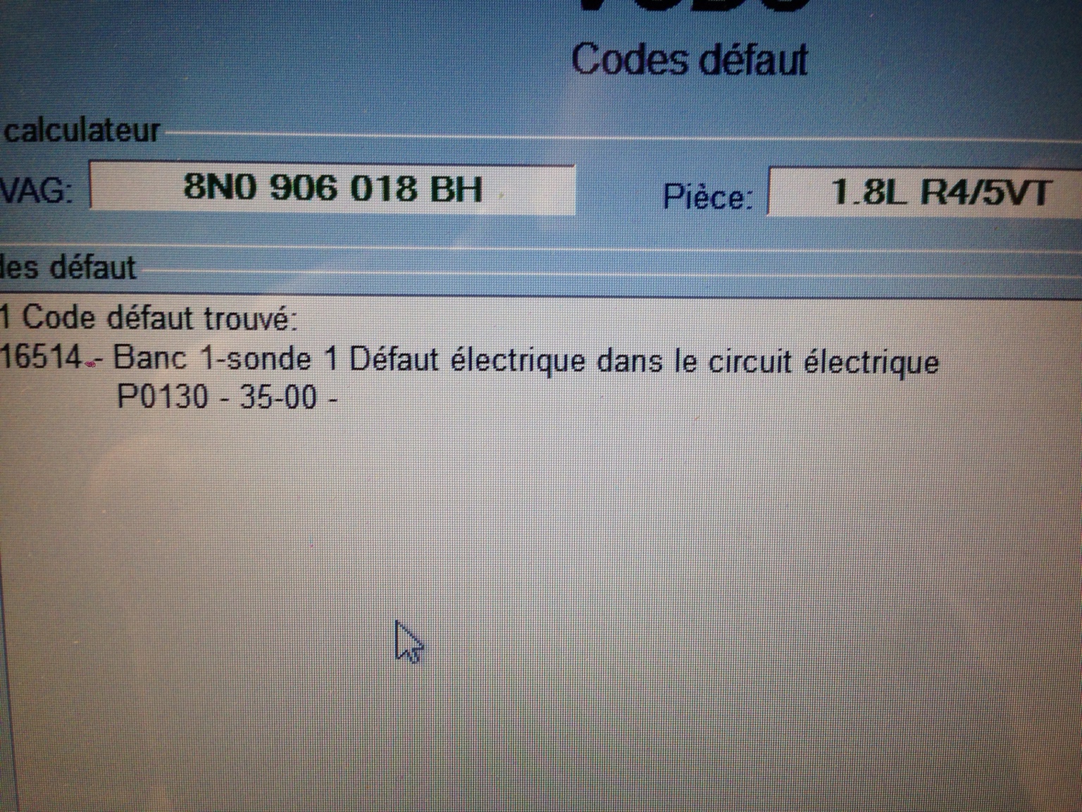

Parcontre ma sonde lambda remonte en défaut sans allumage du voyant
tu as effacé et ça revient?
c'est pas en intermittent en plus, revérifie la tension au borne 3 et 4 et regarde les valeurs sur ton canal 032 et au 031 voir si ta valeur est toujours a 111
regarde le canal 030 si ta valeur en sonde 1 est bien 111, le premier 1 peut oscillé entre 0 et 1, c'est le chauffage de ta sonde lambda, le deuxième 1 est le fonctionnement de la sonde et le 3em 1 signifié que la régulation est active
ensuite regarde le 032 pour voir les valeurs de régulations ;) juste histoires de voir si elle a réguler un peu quand même, c'est bizarre qu'elle te mets en défauts si tu as ta valeur 111 sur le canal 030
arf tu me mets le doute avec ta fiche, mais si tu as 0,4 a 0,5v sur ses 2 fiches c'est bien ceux là ;) le 1 et 2 ça doit être le chauffage donc 12v environ moteur allumé (pas forcément en permanence) et les 2 autres surement relier au calculo aussi peut être ou le chauffage qui repart a la 2em :nixweiss: BK?

Oui Ca fume moins

Plus de fumée et la MILLTEK avec les sorties d origine c est au poils
