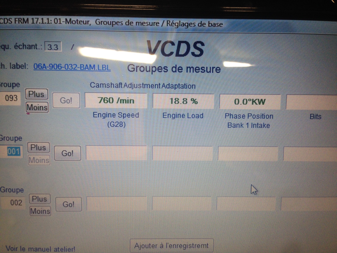

Ta cible bouge dans l'encoche de L'AAC ?

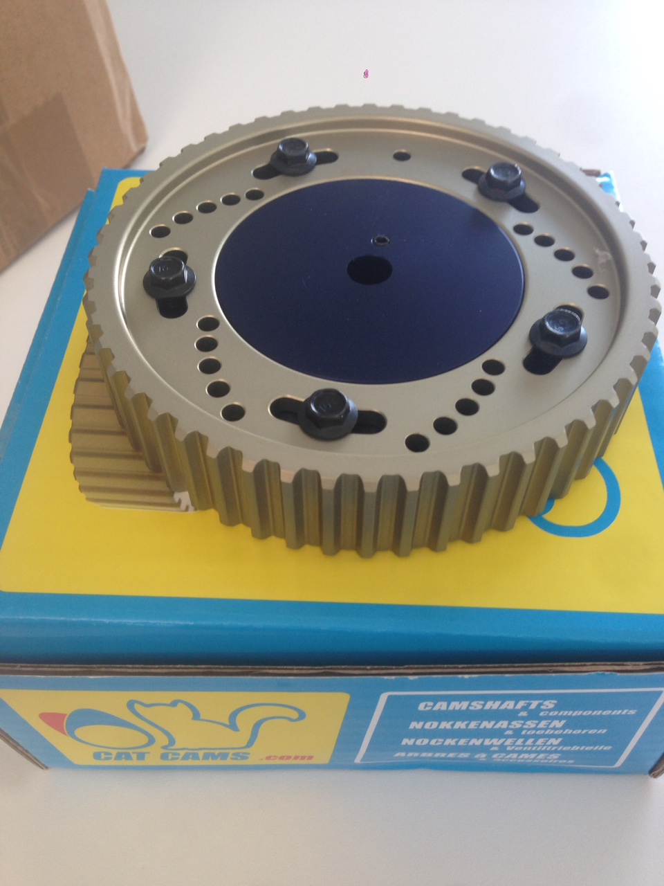

Sinon poulie commandée
Oui au ralenti je l'est trouvé plus stable et montée en régime plus franche. Bon moi c'était en statique dans le fond du garage
Envoyé de mon F8331 en utilisant Tapatalk
Poulie commandé je l aurai mercredi je vais essayer de trouver une tige filetée pour comprimer le tendeur afin de ne pas tous dépioter j en ai un peu ma claque de le démonter la démonter sans cesse
C est comme meme dommage de ne pas avoir un systém d origine (poulie folle réglable ou autre)pour affiner lors d un remplacement d une Distri
Exactement, un bout de tige fileté une rondelle et un écrou et tu comprime le tendeur hydraulique. Normalement tu n'a rien à démonter je l'est fait comme sa

Sinon poulie APX OU BAM ce sont bien les mêmes?

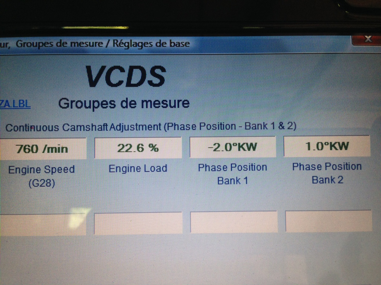

Sinon par curiosité j ai regardé le canal 93 du s4
Je sais pas
Poulie réglable reposé sans déposé tte la distri
Sans dérègle pareil 7 à la poulie réglable et apres réglage
Bon sinon faut juste trouver le moyen de comprimer le Verrin De distri en prenant une vis de bonne qualité et rondelle ç est La rigolade et limer le téton dans le carter de distri

Par contre j'ai toujours pas compris comment marche la poulie reglable mdr
Tu peux m'en dire un peu plus j'ai la distri l'été prochain à faire et je crois que je vais en mettre une aussi pour être pile poil à 0°...
