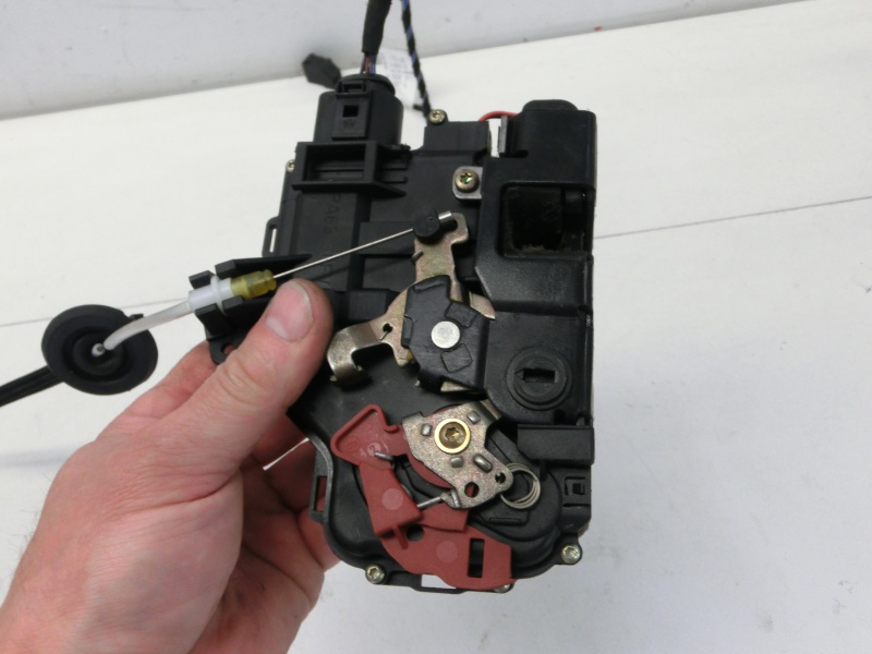

Je viens de déposer la garniture,
L'espèce de bloc ou module confort de la porte est fonctionnel (où est raccordé électriquement les HPs, l'interrupteur vitre le moteur lève vitre et la serrure) je l'ai testé sur l'autre porte AR droite il est OK :ripeer:
Ensuite j'ai vérifié les différents faisceaux avec le multimètre qui n'ont aucun soucis.
Je suppose le moteur de centralisation (bon terme ??) qui commande électriquement la serrure AR gauche (référence 8Z0839015D) qui est HS, je n'ai pas la RTA pour vérifier s'il est dead ou pas... Visuellement il a l'air nickel, je n'ai pas réussi à l'ouvrir donc je l'ai aspergé à fond dans les petits trous de nettoyant contact mais ça n'a eu aucun effet :nixweiss:
Pièce à changer ?
L'idéal serait de tester le moteur sur la porte AR droite ( j'avoue ça fait du boulot....) ou tester le moteur de la droite sur le faisçeau électrique de la gauche ( si c'est les mêmes prises ) tu pourras ainsi savoir si c'est un probleme de cablage ou de moteur HS
Problème résolu, c'était pas le moteur de verrouillage dans la porte.
Le problème vient de la connection en amont qui est située après le caoutchouc de protection, qui fait la liaison entre la porte et le montant du chassis (vous m'avez compris :icon_biggrin:)
Déconnecté les cosses male/femelle et il faut nettoyer l'oxydation avec une bombe de nettoyant contact.
Heureusement que nos A2 sont en alu contre la rouille :roi: enfin bref en espérant aider qqun qui a le meme soucis
