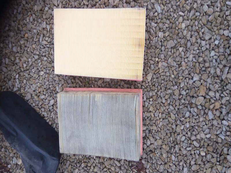

Au fait j'avais oublié de vous mettre la photo des filtres à air, le vieux n'avait que 1 an et 5.000 kms !
