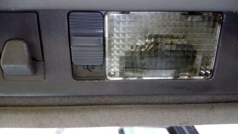

Par contre j'ai un "souci" depuis l'achat en décembre : les plafonniers déconnent : ils s'éteignent rarement. J'avias nettoyé les contacts du plafonnier principal, mais il continue de rester allumé - tiens ça me rappelle certains soucis de batterie cet hiver ca..
Bref, j'ai enqueté un peu ce matin, en fait j'ai mon contacteur de porte conducteur HS : le plot en plastique ne s'enfonce plus dans le contacteur, du coup il doit le voir toujours sorti et allumer le plafonnier...
En revanche j'ai un truc bizarre : sur les spots de lecture, les positions sont inversées : la position porte ouverte correspond à la position 0. A votre avis ça pourrait venir d'ou ? J'ai une piste, je pense avoir inversé les branchement sur le plafonnier principal, mais sinon je ne vois rien d'autre

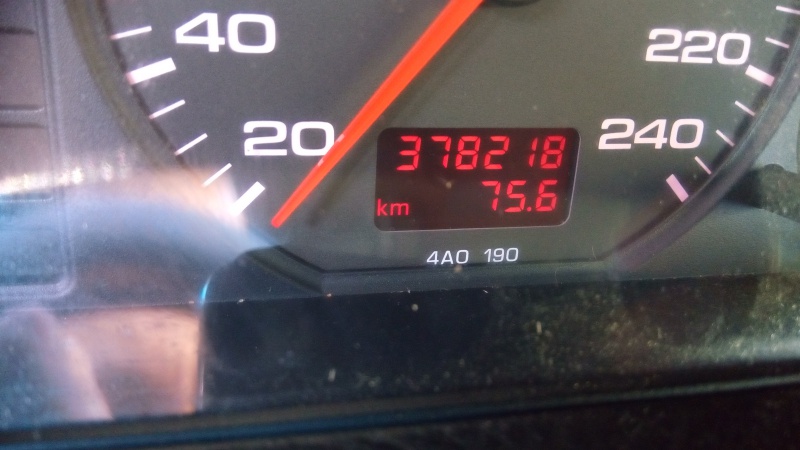

Sinon, petite vue du poste de conduite de l'arrière - y'a vraiment une place de fou dans ces places la - j'attaque les 377.920 kms :)

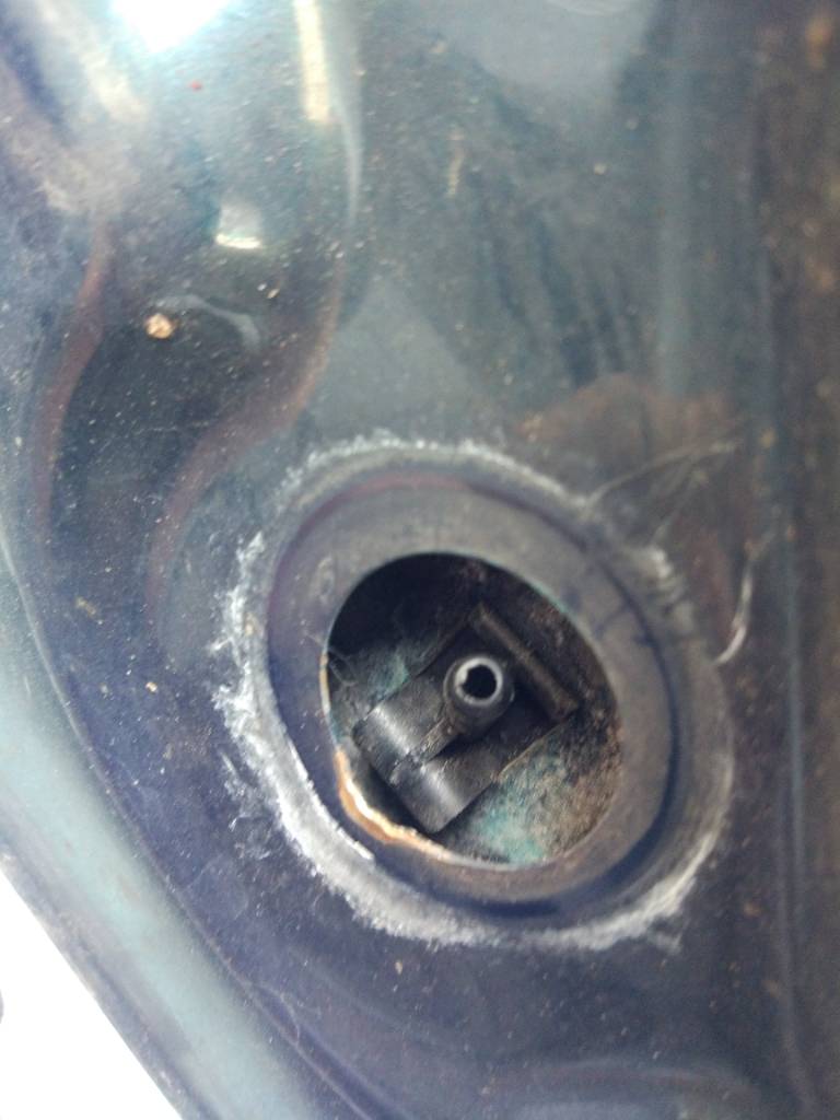

Tu as déja retiré ceux de l'A6 ? Car j'arrive pas a comprendre comment déboiter l'arrivée de lave glace, et si il faut tirer sur les gicleurs depuis l'extérieur ou les pousser de l'intérieur ?
Salut! Du coup je viens de regarder:
Donc l'arrivée de lave glace tu tire un coup sur le capuchon, rien de dur ça part tout de suite.
Ensuite le gicleur il faut le pousser avec un tournevis et ça part!
A+!

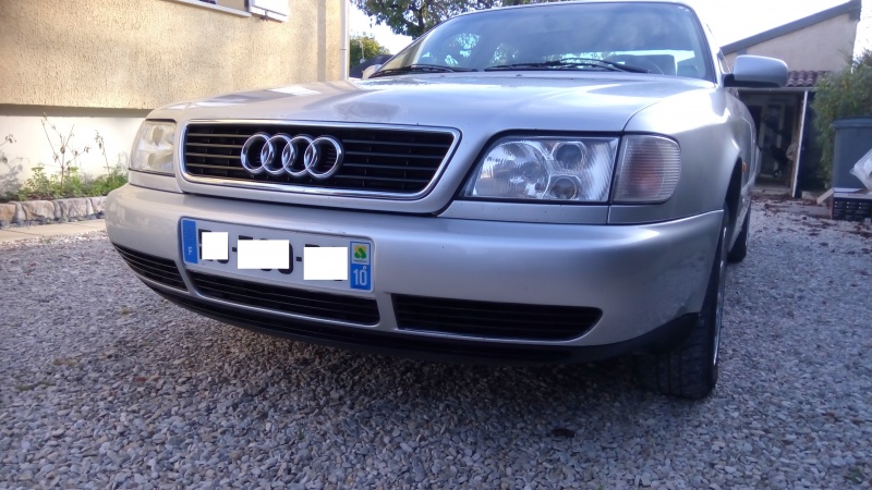

Calandre et pare-chocs refait...

J'attends mon pack de LED pour les veilleuses ainsi que l'intégralité des plafonniers intérieurs. J'ai un contacteur de porte HS, mais heureusement Memphis est la ;)
J'attendais simplement de trouver pourquoi mes plafonniers marchent plus avant d'équiper celle la. C'est très appréciable dans la B5.

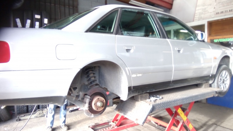

Petit "rasso" sous la gelée matinale samedi matin....
Une fois sur le pont, soupçon sur l'ARG qui semble "ronronner" un peu...a surveiller ;) TOut le dessous de la voiture est propre, c'est la première fois que j'inspectais le chassis

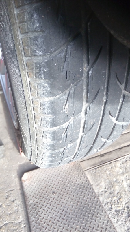

COmme vous pouvez le voir sur le coté gauche de la bande de roulement, il était plus que temps de le remplacer celui la...

378.350 kms au compteur ;)
Les roulements arrières sont coniques à rouleau, et se serrent si nécessaire (si jeu trop important).
S'il sont à changer, c'est super facile à faire (pas besoin de presse)
