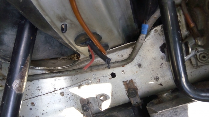

A priori c'est un attache cable rapide et le fil noir se barre dans le passage de roue ARG. je ne sais pas jusqu'ou ca a été trafiqué.

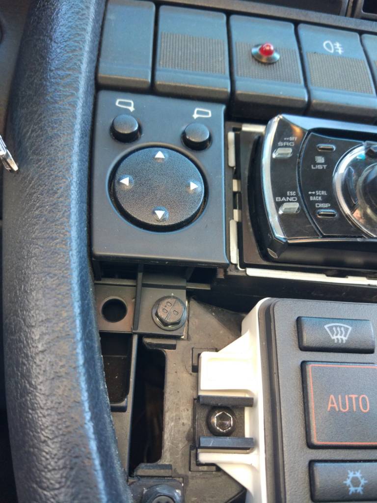

- Les plafonniers qui déconnent, du reste je n'arrive pas à déclipser les spots de lecture à l'AR
- L'éclairage des deux anti-brouillards et du dégivrage ne marchent plus la nuit (le bouton feux de detresse est bien en route). Il me semble que la touche est démontable, car c'est une LED noyée dans la graisse ?

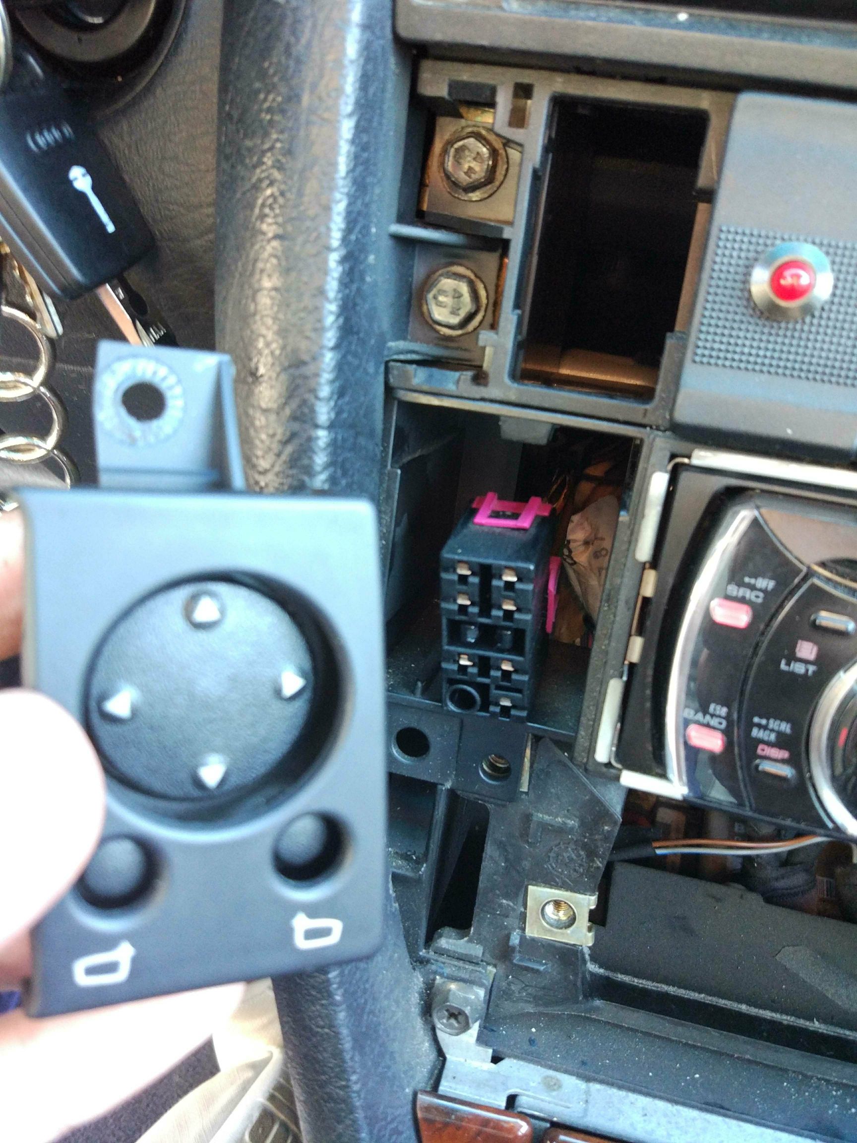

Idem le réglage des rétro, il ne s'allume plus, mais j'ai pas compris comment le démonter !
Sinon concernant l'alarme, je l'ai laissée en place sous le capot mais j'ai pu virer la moitié du cablage sans souci particulier
Concernant mon éclairage de coffre, un fil noir était étrangement repris sur le + permanent au niveau du plafonnier. Hier j'ai fini de démonter le coffre, et devinez quoi ? Le +permanent du coffre était relié...a ce fil bleu, qui provient en direct de...l'attelage
J'en ai profité pour installer une LED pour l'éclairage du coffre, ça apporte un bon plus et un peu de modernité
edit : a priori le fil bleu correspond a l'éclairage anti-brouillard de la remorque. Le gars n'a pas du vouloir se prendre le chou a chercher le cablage anti-brouillard. Dommage (mais pas surprenant)

Par en dessous :) il faut virer la plaquette en bois autour de la clim9eff6e897f2ec4939107ae075acef6c4.jpg
Onle sort ensuite de son logement et j'ai arreté la car j'aime pas ces montages, difficile de toucher sans casser:

1° Je comprends pas l'intérêt de brancher l'antibrouillard sur l'éclairage de coffre ???? (le fil branché sur le fil bleu)

Pour l'attelage, en fait j'ai cherché, c'est une bidouille courante quand tu as une prise 13 broches et que tu tractes une caravane, car ça te donne une alim permanente sur la prise. Maintenant, entre nous, j'ai une 7 broches (donc déja pas bon) et en plus faut m'expliquer ce que tu peux alimenter dans une caravane avec un fil d'alimentation de plafonnier !
Voilà... L'alimentation du plafonnier peut fournir au mieux quelques watts...

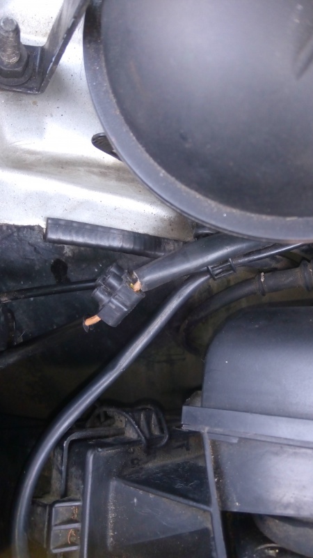

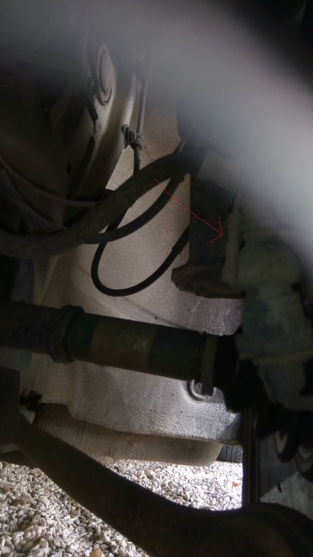

Bon dites-voir, avec tout ça, j'ai toujours pas pris le temps de réparer mon faisceau pour les plaquettes AV, et j'ai besoin d'un petit coup de pouce car j'ai quand même un doute. Je m'explique et je rappelle : le faisceau des plaquettes a été coupé à l'arrache pour effacer le témoin au TDB (c'est intelligent...merci le mécano. Bref)
Voila ce que j'ai : coté passager : a priori cela me semble simple à réparer : un fil marron et un fil noir dans chaque gaine, et accessibles
Par contre coté conducteur la j'ai un gros souci :
J'ai bien la gaine d'origine, mais elle ne semble ne comporter qu'un seul fil noir, et le fil rouge ne semble pas du tout être d'origine !
Je pense avoir retrouvé la gaine d'origine à l'autre bout, mais il y a une cosse au bout, avec je crois bien bien le fil marron et le fil noir mis ensemble
Je vais redémonter la roue AVG pour voir si le fil rouge part bien des plaquettes, mais à votre avis je peux faire rouge/marron et noir/noir ou il y a un souci que je ne m'explique pas?
Les fils qui sont court-circuités vont au calculateur pour lui faire croire que les plaquettes sont OK donc si tu les sépares, tu auras ton témoin de plaquettes usées qui va s'allumer... Les autres en théorie vont à la fiche qui pend près des plaquettes (et qui se branche à la fiche sortant de la plaquette de freins). Donc si tu veux vérifier la couleur tu peux aller contrôler à la fiche près de la roue... Mais ceci dit je m'explique pas pourquoi ça serait marron d'un côté et rouge de l'autre....

Eh oui, y'a du boulot, une véritable catastrophe au niveau élec, enfin vu le branchement de l'attelage je suis pas surpris :p
Pour le coté passager, je pense m'en sortir, pour le coté conducteur, je vais démonter la roue AVG, et si le fil rouge vient bien des plaquettes, je ferai un branchement sur le marron d'origine
En fait j'ai l'impression que le type n'a pas voulu s'embêter, et a passer le fil rouge en direct sous le capot, plutot que de passer par la prise origine qui se trouve près de l'étrier. Du coup je vais voir si je peux déja rebrancher à ce niveau.

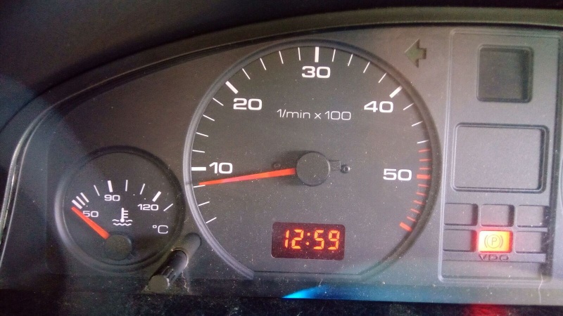

Au menu de ce matin : Remplacement d'une ampoule au TDB. Je sais pas pourquoi, c'est toujours l'ampoule de la zone rouge qui grille, mais vu que c'est la 4eme fois que je vire le TDB, je commence a avoir l'habitude : 5 minutes chrono (le système d'origine est relativement bien conçu...je ne défais même pas les connecteurs)

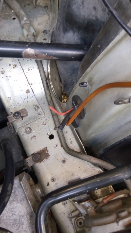

Je me suis ensuite attaqué au faisceau des plaquettes sous le capot...ca s'est terminé au domino car mon étain n'a jamais pris ! Pas terrible mais la connexion est de nouveau établie !
Pour le coté conducteur, j'ai refait d'origine. Et quant au fil rouge, j'ai suivi son cheminement derrière la roue. Regardez bien ma flèche rouge au dessus du cardan : il remplace la prise d'origine du témoin d'usure plaquette
ALors pourquoi avoir piqué un fil la-dessus ? Aucune idée. Me reste plus qu'à le virer et isoler la prise pour eviter les mauvais contacts
