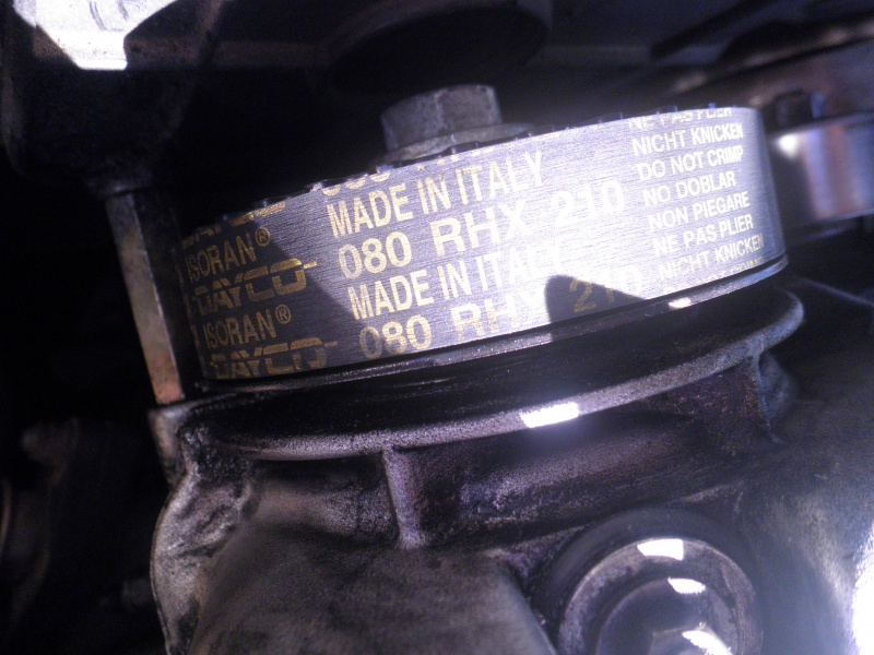

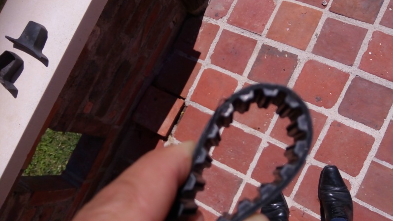

La belle est à la maison depuis hier soir ! J'ai borné pour feter ça : 100 kms ! :) J'ai pris des photos de la courroie (faudra que je décharge mon APN) mais c'est une DAYCO pour info

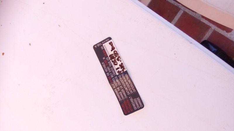

L'ancienne courroie qui commençait a s'effilocher :
Fournie avec une belle étiquette origine pour placer sous le capot :
Concrètement, elle broute essentiellement quand elle est froide, genre 2min, après c'est une horloge, entre 900 et 1000 trs, presque plus de variations, quasi plus de broutage en reprise entre 1000 et 2000 trs...le top :)

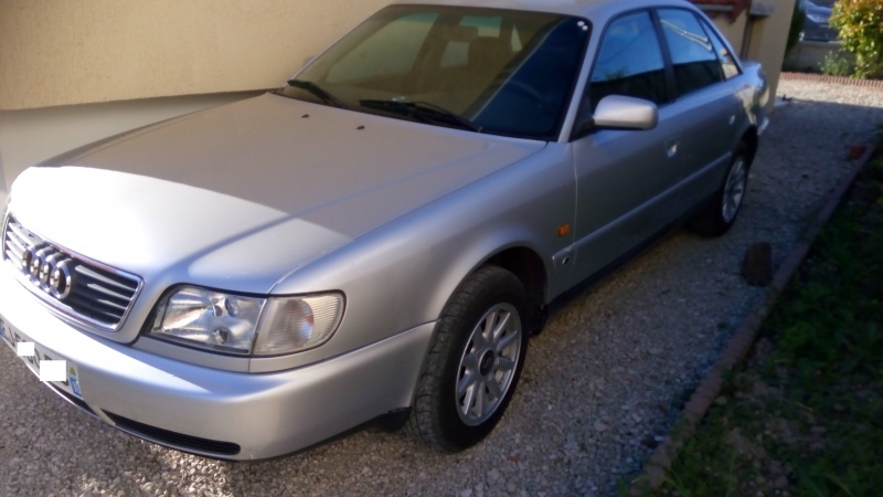

Aprèq un bon lavage bien mérité :

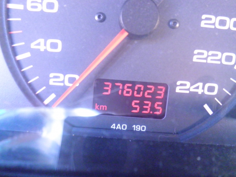

Et 376.000 kms passés ;)

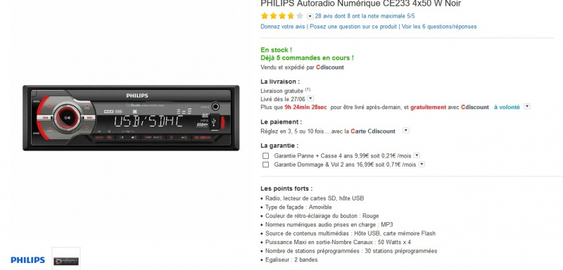

Pour éliminer une source problème j'ai pris un nouvel autoradio que j"installerai bientot ;)

Depuis le temps que je dois mesurer la conso de courant a l'arrêt ;) je change juste l'autoradio avant, de toute façon je voulais le changer avant, j'en ai pris un avec port USB et éclairage rouge pour mieux s'intégrer avec l'intérieur de la voiture la nuit
J'ai pris un Philipps CE233 ;)

Au fait avec un peu de retard j'ai pris quelques photos de la courroie pour que vous ayez les références en direct de chez Audi vu que c'était le dernier lot ou presque...

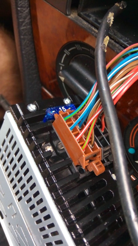

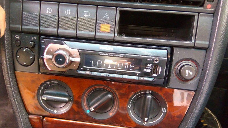

Bon, plus sérieusement, j'ai installé mon nouvel autoradio :
Ca fait déja plus sérieux que le bon vieux Kenwood des années 2000 et je peux enfin écouter mes clés USB. J'ai un seul souci, comme je m'en doutais. J'ai pu le brancher en 30secondes avec le faisceau d'origine - pour une fois que je tombe sur un truc installé correctement - mais l'autoradio ne reçoit pas le plus permanent :ripeer:
Il s'éteint bien quand je retire la clé mais les réglages ne restent pas. A votre avis il faut inverser quel fil sur le faisceau d'origine ? Je sais pas trop ou me reprendre pour lui filer du +12 V permanent
A part ça, 30 kms d'abattus cet après-midi, comme d'habitude : gaffe aux points :nixweiss: J'en ai profité pour acheter du polish en spray de chez Michelin...une vraie tuerie :
C'est sur le connecteur noir. Le marron c'est les HP
Il faut que tarrives à ça
http://aws-cf.caradisiac.com/prod/mesimages/306451/ConnecteurautoradioISO19.jpg
Merci Burny ! A priori j'ai donc que le + permanent qui est mal mis. J'avais deja du faire la même bidouille sur l'A4...ca doit etre le faisceau Audi qui est inversé je pense. Merci de l'info

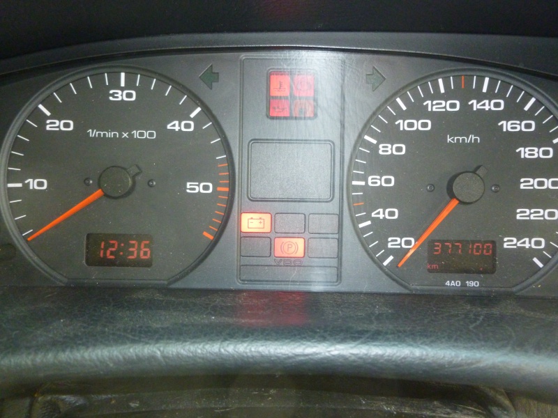

Pour feter ça, j'ai enfin remplacé mes ampoules de TDB, mon témon de FAM est de nouveau fonctionnel :race: Vous noterez que les 377.000 kms ont été dépassés par la même occasion

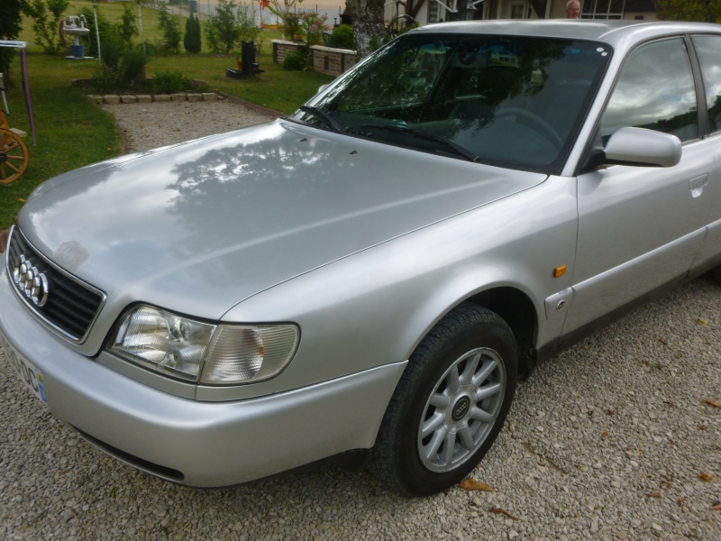

D'une manière plus générale. La caisse a pris la poussière mais j'ai quasiment retrouvé le brillant d'origine du toit grâce à la polisseuse :roi:
