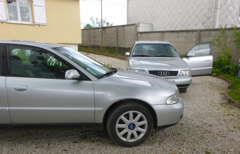

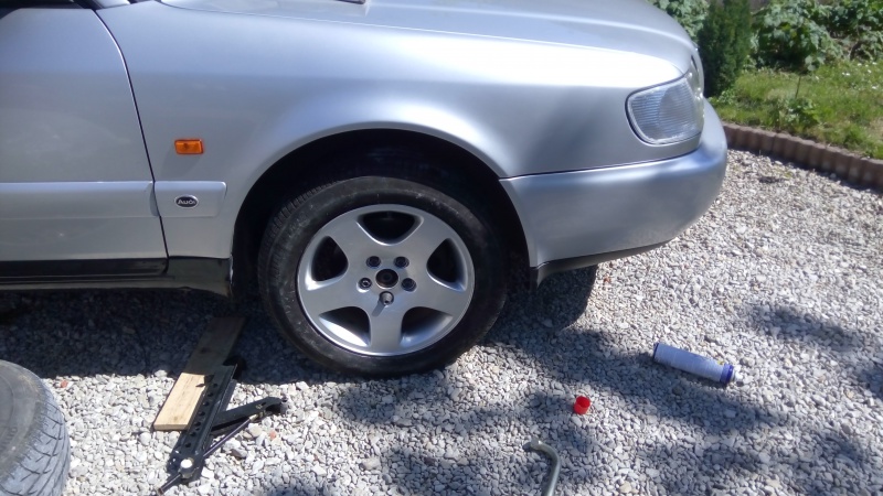

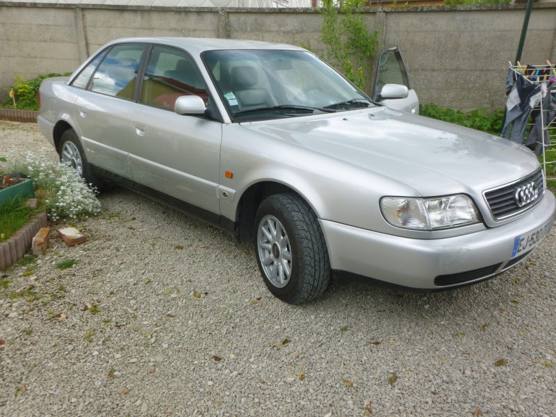

Du coup, quitte à avoir les roues tombées, j'ai testé la roue de secours de l'A4, vu que j'aime bien le dessin. Equipée 205/55 R16 origine OEM en ET45. Voila le résultat :

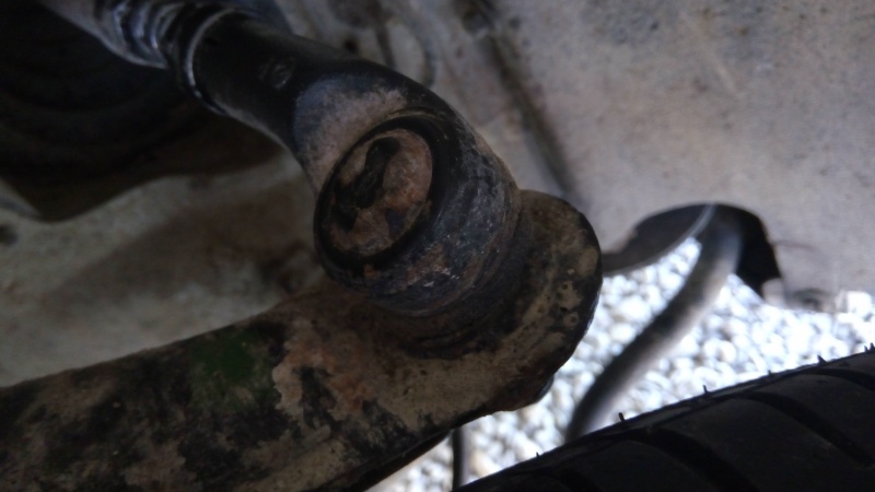

Super résultat, à un détail près (la photo n'est pas super parlante)
La jambe de force touche la jante et le pneu ! Et suivant si je tourne a gauche ou a droite, la rotule touche....la j'ai rien compris à l'histoire......
Il est vrai que dans la trappe à essence je n'ai pas de correspondance en 16 pouces, mais j'ai quand même bien le 205/60 R15 ? Donc pour moi la largeur devrait passer.
Du coup j'ai pas pris le temps de mettre les jantes de l'A4 dessus....

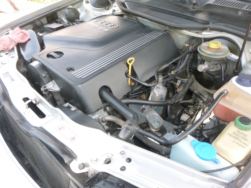

Au passage tout le moteur a été nettoyé à la vapeur (on voit les numéros de série, et adieu les odeurs de gazole) mais je n'ai par contre pas trop borné

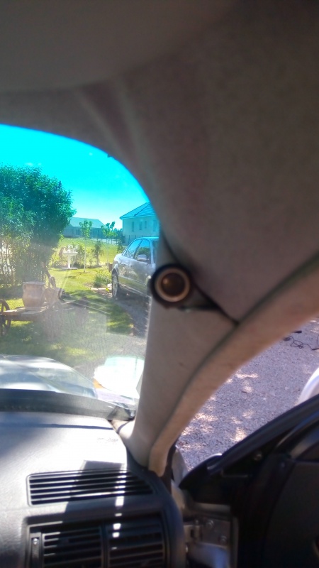

Et j'ai découvert ça sur mes montants de pare-brise : à votre avis c'est pour l'alarme seconde monte ?
Ça touche pas la, sur ta photo...
Du 225/45/17 sur des jantes de 8" ET40, ça passe chez moi...
Sinon tes bielles de direction tu as mal vu: tige filetée avec écrou de 17 avec un pas à gauche et un pas à droite.
+ 2 contre écrou de 22.
Je viens de faire les miennes ce week-end... Ça ne se degrippe pas comme ça.. J'ai du mettre la barre dans l'étau et jouer de la clé à griffe et du chalumeau...
Ouai en fait la photo est pas super bien représentative. Sur la roue droite, le bout de la rotule touche quand je tourne a gauche, et inversement ? Sinon en espace moyeu VS jante j'ai même pas la place de passer mon petit doigt ?
Si c'est normal je pense que ca devrait le faire ? Simplement ca a bien grincé en tournant et j'avais une petite marque noir sur la jante en 16. Assez bizarre mais c'est pas très urgent (j'aime vraiment le rendu de ces jantes en tout cas)
Sinon pour les rotules je m'en doutais ! Au final il y a plus de pièces a dégripper que sur l'A4, et il faut bien maintenir la biellette de direction ! Bon en tout cas c'est du boulot...

L'espace entre le pneu et la jambe de force/ rotule devrait être constant, à la déformation du pneu près...
Ou alors ton moyeu ou roulement sont voilés/hs
Je suis con j'ai pas pensé a vérifier a gauche ! A droite c'est simple : la jante d'origine je passe ma main entre le pneu/jante et le moyeu. En 16 pouces je passe pas mon petit doigt !
C'est peut etre aussi pour ça qu'elle tire a droite...
heu oui c'est pas normal que ça touche, ces jantes en 16 c'est une monte d'origine. Je les ai en jantes "hiver" en 205/55/16 et ça touche pas, et en été avec du 8" en ET40 et 225/45 je touche pas non plus
Les trucs sur ton montant de parebrise, c'est l'alarme seconde monte. J'ai quasi les mêmes
Ok donc y'a un réel souci à ce niveau ! J'ai pas eu le temps de mettre la roue en 16 à gauche pour vérifier si j'avais le même écart. D'ailleurs faudrait que je vérifie si l'angle de la roue droite est bon en comparaison de celle de gauche
J'ai vu également que le bras de suspension droit (je suppose qu'il est relié au berceau) a le silentbloc abimé. Ca claque pas donc il n'a pas encore de jeu, mais faudra penser a le changer. Ca participe peut etre a une mauvaise inclinaison de la roue
Quel ET pour les jantes d'origine ? Même si la jante ressemble à celles qui ont été montées sur les A6 C4 en fin de carrière, ce n'est pas forcément les mêmes. Suffit de voir les Bolero... Plusieurs ET et largeur alors que le diamètre est le même.
Les capteurs dans les montants sont bien pour une alarme "accessoire". Celle de mes parents avait une Cobra et les mêmes capteurs.

Effectivement comme la dit Burny mes jantes actuelles en 15 sont en ET45 tout comme celle en 16 que j'ai testée ;)

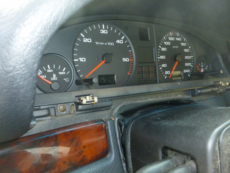

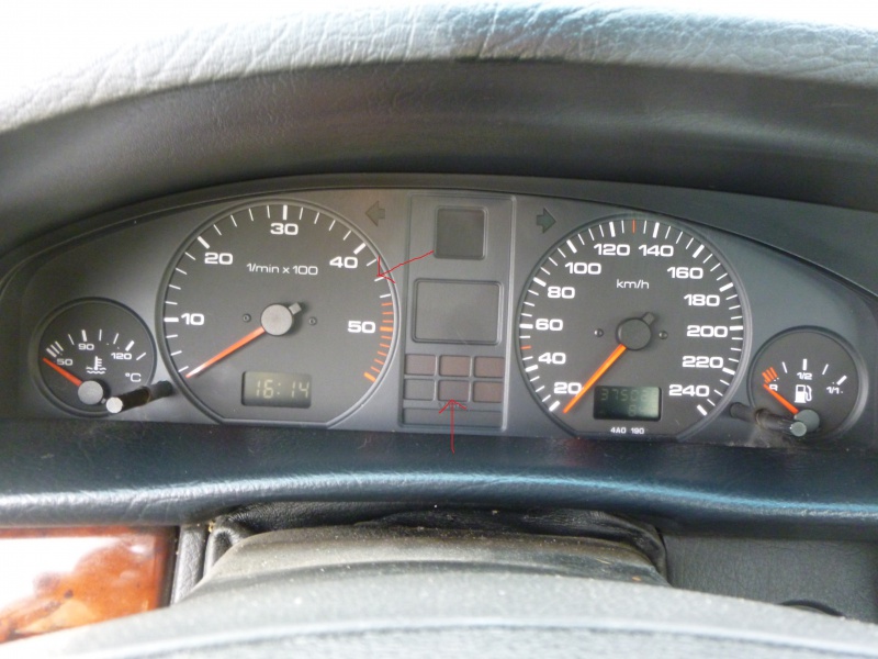

J'en ai profité pour faire un petit tour chez Audi histoire de me chopper les deux ampoules de TDB qui me manquent. Alors ils font toujours, mais il y a deux couleurs de socle pour le compte-tour, donc il faut démonter avant, et commander : 7.61 € TTC l'ampoule :MdrDevil:
ça se trouve sur le net sans trop de soucis ça... et pour le même prix, t'auras de quoi faire tout ton tdb :P
Après... roulé chargé, si ça se trouve t'avais juste un bouchon de merde quelque part qui a été évacué ;)
Ouaip le gars m'a dit de revenir avec l'ampoule démontée...je pense bien vu le prix ! enfin pour ceux qui veulent acheter neuf, ça se fait toujours, ou alors on demande a Memphis et le tour est joué :)
Après pour le voyant en lui-même effectivement j'ai quasi pas roulé avec depuis 1 mois (250 kms) mais uniquement avec la remorque chargée donc c'est sur que ca l'a aidée pour se décrasser. J'ai aussi voulu suivre une E36 320i (rigolez pas j'étais pas si loin)
Je vous confirme ça dans les jours à venir mais en tout cas j'étais ravi ce matin d'entendre le 5 cylindres ronronner comme il se doit :) (première fois depuis décembre !!)
Je dois avoir 2 ou 3 compteurs de côté, avec les ampoules +/- en place, donc si vous voulez une photo pas de soucis ;)

Super Memphis c'est sympa ;) Du coup est-ce que tu pourrais me faire une photo de l'ampoule de frein a main (sigle stop rouge) ainsi que de celle du compte-tour (photo ci-jointe, flèches rouges) Merci à toi :)
Bon, la bonne forme de la mamie se confirme : démarrage ce matin, 900 trs/min, un tout petit yoyo mais quasi inaudible...a surveiller ! :race:
Va aussi falloir que j'arrive à démonter ces foutus spots de lecture pour commander les LED en remplacement et préparer le démontage du ciel de toit...
ouais mais attends, celle de chez audi, ils ont gratté la nomenclature chinoise et rajouté 4 anneaux dessus... Tout de suite, le made in chinagermany te donne une classe incommensurable lol :D D'où le prix !
Ouai c'est bien ce qui me semblait...je vérifierai quand même au VAG-COM des fois que le compte-tour soit légèrement décalé (on ne sait jamais).

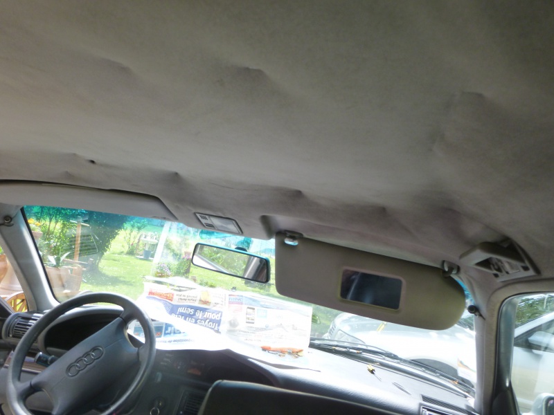

Bon, le ciel de toit : vraiment sauvé à l'arrache mais j'en avais marre de le sentir sur ma tête avec les fenêtres ouvertes (ça va être bientôt l'été !). J'ai essayé de regarder comment retirer les montants, franchement ça s'annonce balèze comme chantier...

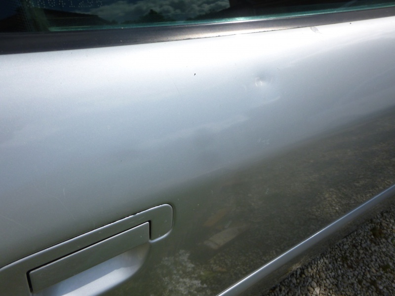

Bien sur, même en faisant même pas 200 kms dans le mois, j'ai des abrutis qui réussissent à faire tomber des trucs sur ma bagnole...elle n'avait aucun choc sur les portières malgré ses 22 (presque 23) ans :(
J'ai également fini le nettoyage du compartiment moteur à la vapeur, car elle part une petite semaine chez un de mes anciens collègues de chez Audi pour un réglage au poil de la PI...on sera donc fixés définitivement pour la pompe :). J'en profiterai pour lui demander de me supprimer le "IN2" sur le TDB au démarrage
