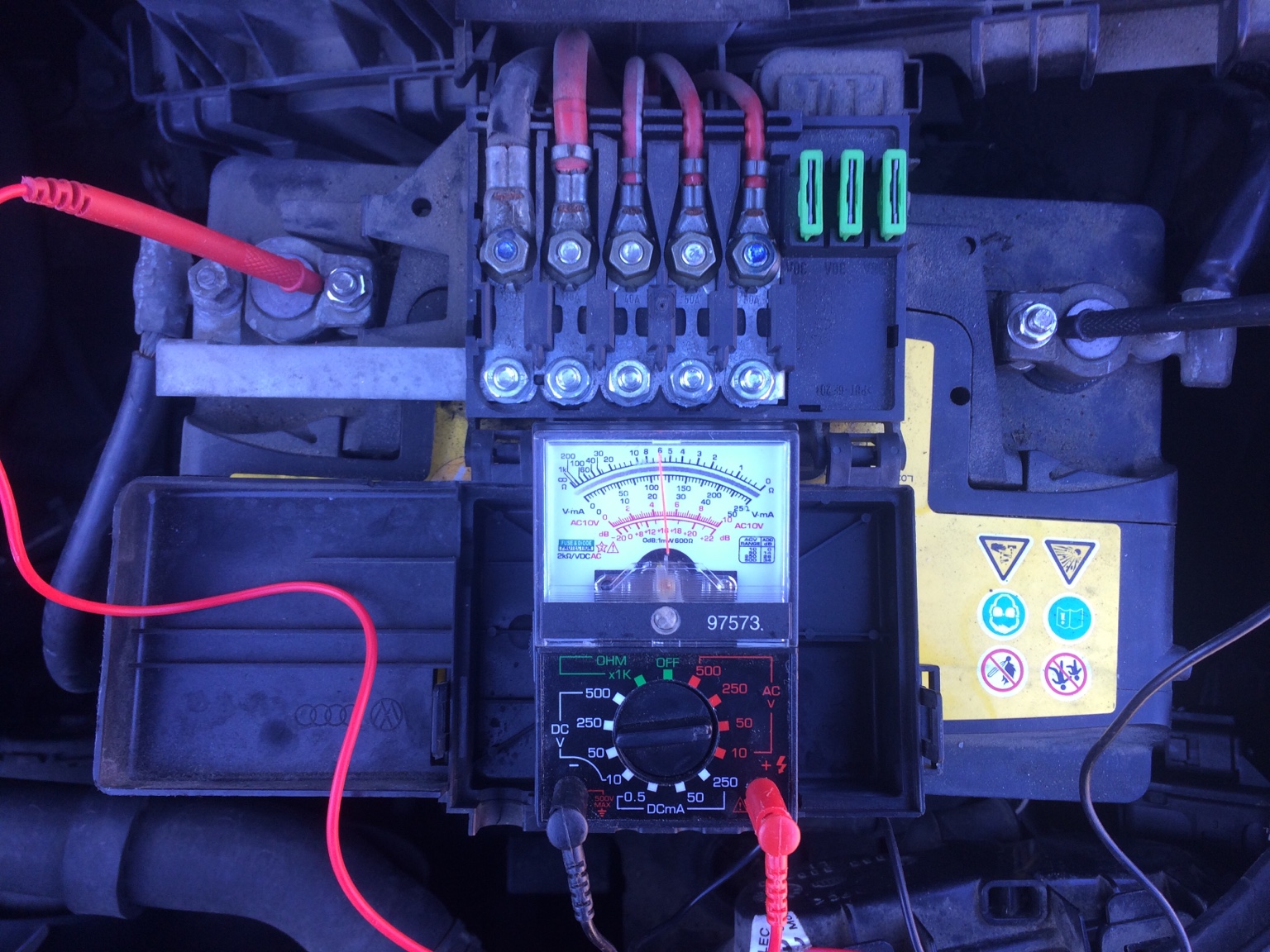

Quand tu seras sur la bonne position, faudra lire 13,5 V sur l'échelle qui va de 0 à 50 (échelle noire).
Uhmmm, tes cosses sont oxydées, un petit coup de papier de verre ne leur ferait pas de mal...
Ben nettoie, un coup de charge, si toujours 12, faut la changer.
Nos voitures électroniques demandent de l'énergie pour leurs modules électroniques et si manque de puissance, tout peut se mettre à dysfonctionner !
Quant à la qualité d'une batterie c'est un peu un coup de bol. Dans tous les cas, usage quotidien ne fait que du bien.
Si le moteur ne tourne pas, une batterie n'est jamais à 13.5V ! ;) C'est la tension que tu devrais avoir au minimum, uniquement moteur tournant !
Moteur à l'arrêt, la batterie doit se situer un peu au-dessus de 12V, voire même à plus de 12.5V si le moteur vient de tourner. ;) Après, prendre la tension donne une idée de l'état de la batterie, mais ça ne permet pas de donner un verdict bien juste...
Il faudrait que tu prennes la tension de ta batterie le matin avant de démarrer. ;)
Bonjour j'ai acheté des fusibles et le multimetre refonctionne je viens de faire un test de batterie après avoir roule une dizaine de kilomètres je vous mets la photo et j'ai bien mis les réglages
Voilà
Merci
Je me demande comment le moteur arrive à partir avec une tension si basse quand-même ! Mais si ton multimètre fonctionne correctement, il n'y a pas photo, ta batterie est cuite de chez cuite ! ;)
