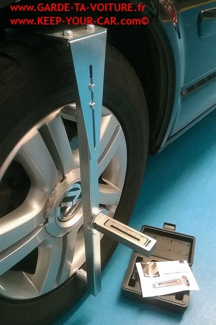

je viens de verifier mon carrossage avec cet outil :
GunsonTrakriteCamber-Caster_zps52fdd803.
j'arrive pas a descendre plus bas que 1.6° de carrossage negatif et 1° de l'autre coté.
pour rappel, le carrossage nominal est a 0.8°, avec un max a 1.4°
J'aurais une contre mesure demain sur un banc de geometrie..

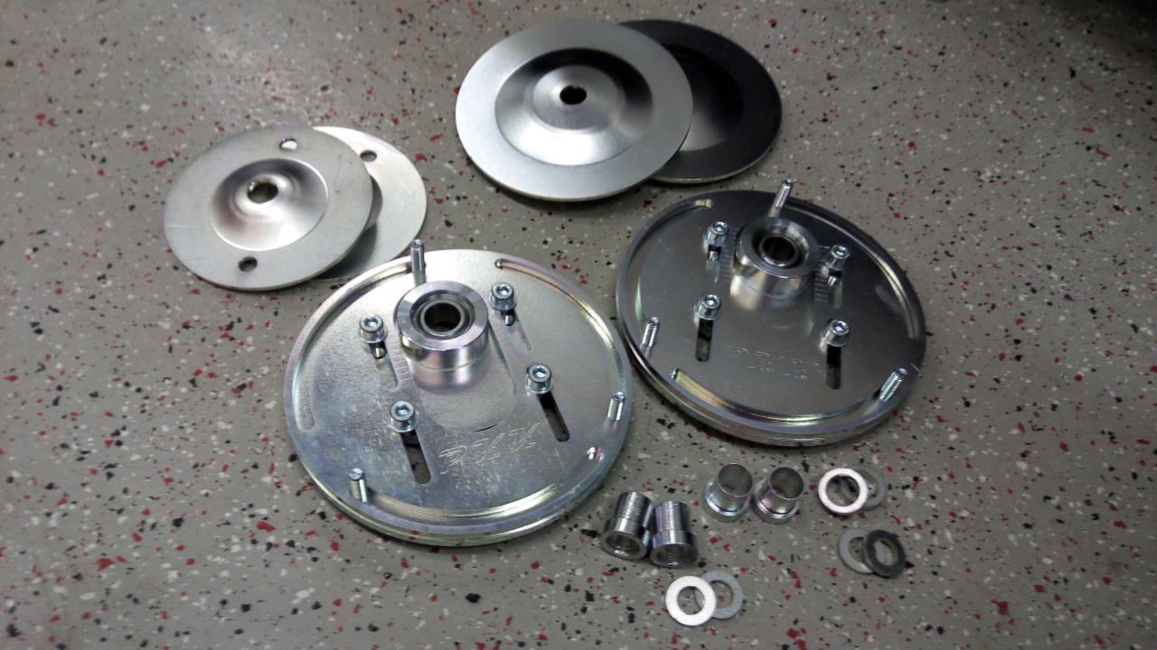

Quelqu'un a t il deja vu ces platines pour c4 ?
Merci
