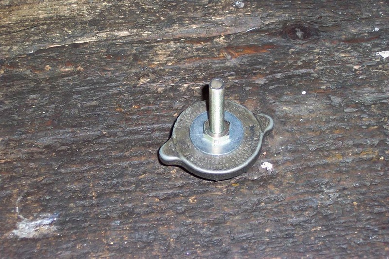

Il y a une méthode simple pour trouver une fuite d'eau, il suffit de mettre le circuit sous pression soit avec du matériel pro :
Soit en bricolant un système équivalent en sacrifiant un bouchon de vase d'expansion ou de radiateur au bon diamètre, un tuyau et une roue de secours gonflée à 2.5bar
C'est plus ou moins le même principe oui... J'avais bricolé ce système quand j'étais chef d'atelier chez BMW où j'avais très (trop??) régulièrement des problèmes de fuite d'eau (principalement les pipes en plastiques sous les culasses ou les vases d'expansions (ceux-ci étant accolés au radiateur) :jap:
