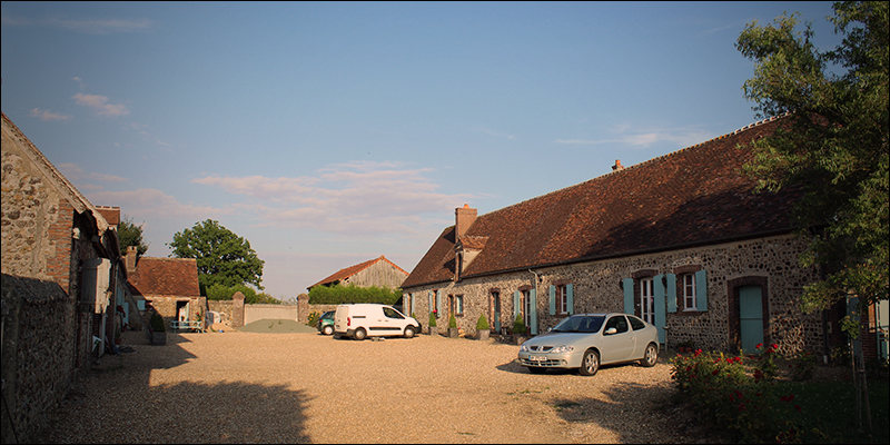

@bk56190 : très jolie photo! C'est pas aujourd'hui que tu auras un coup de portière inopiné lol.

Merci ! C'était en effet vide de monde. Je commence à aimer la campagne quand il fait beau (de temps en temps :p ).

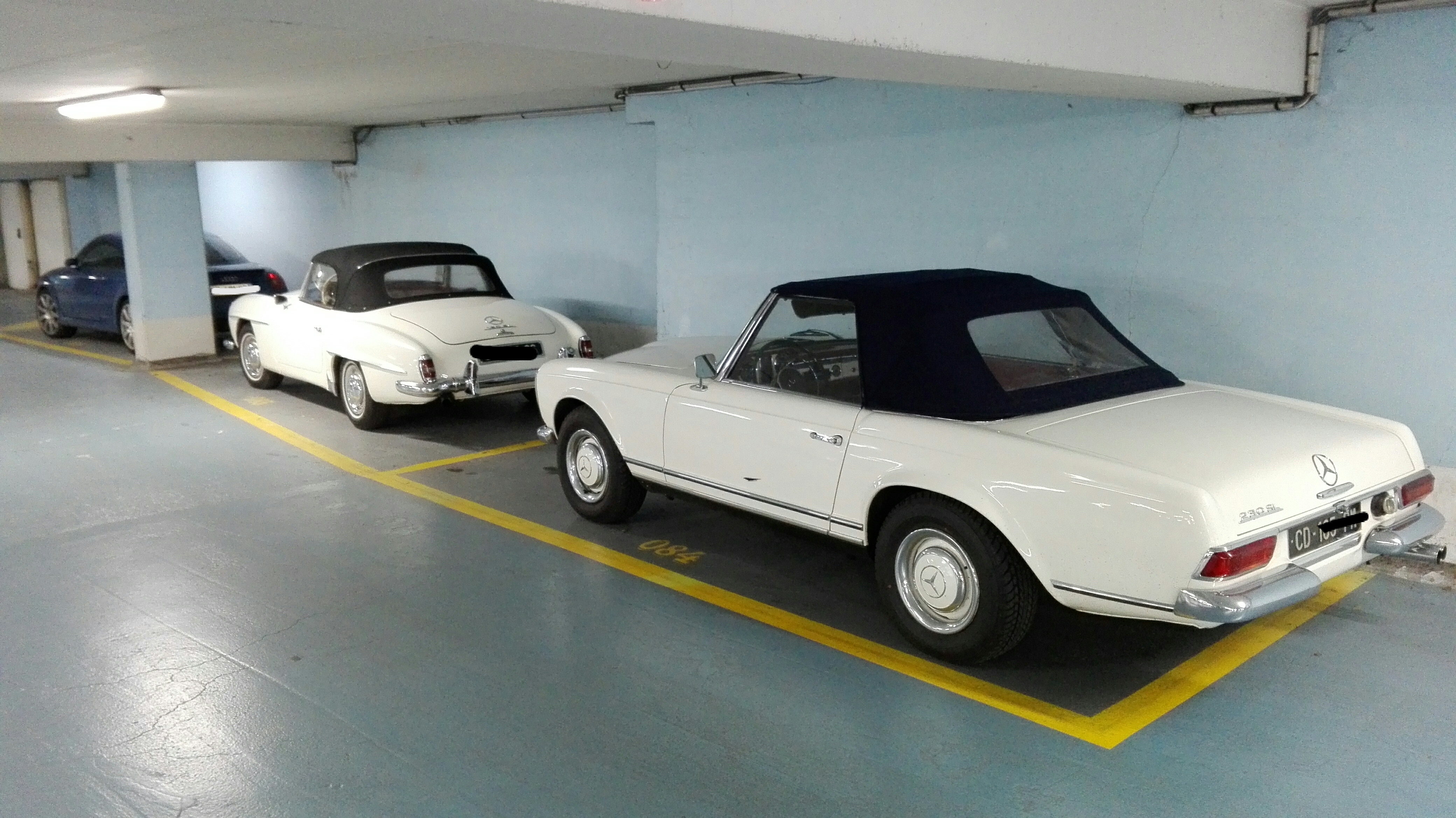

Trop forts ces Allemands.
C'est ta propriété secondaire ? 😱😄
Presque :p

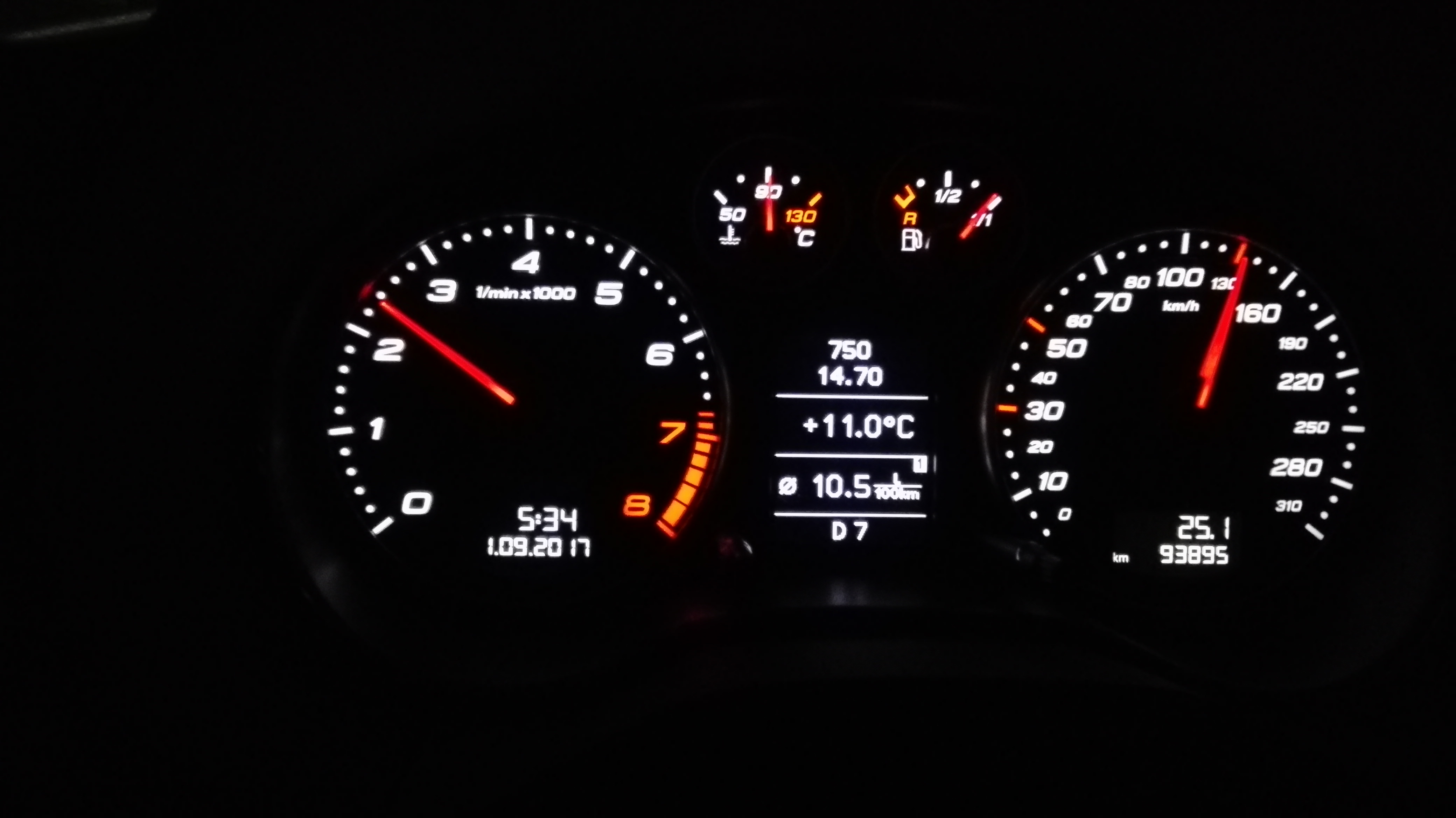

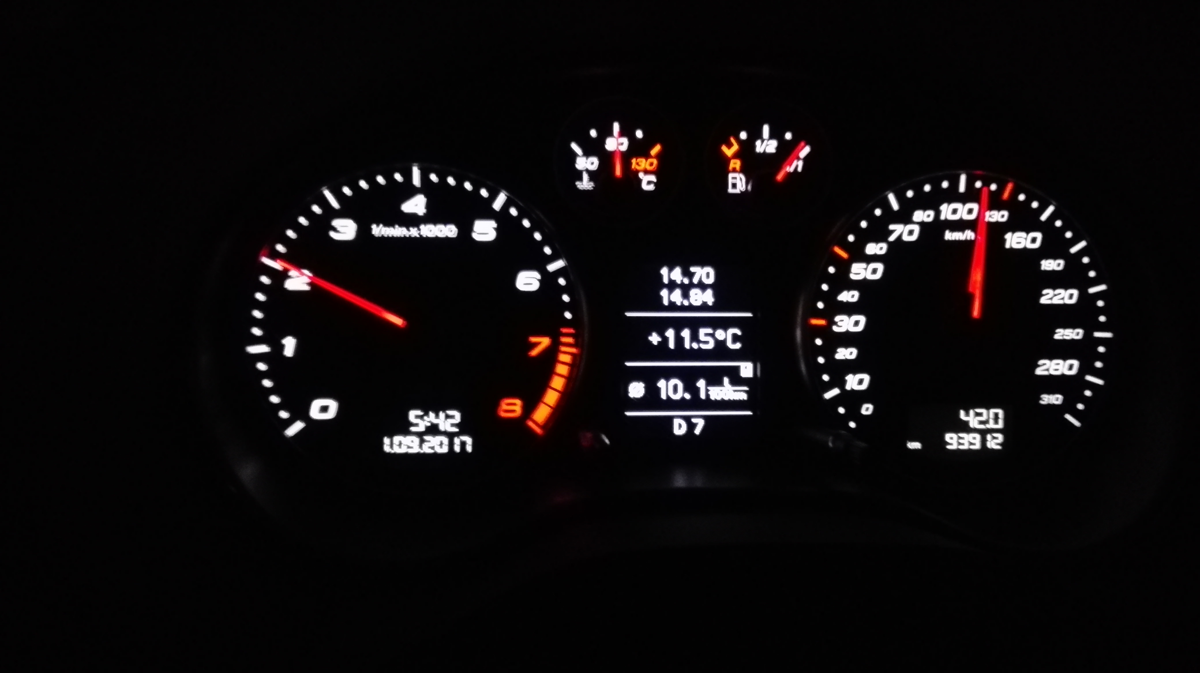

Le fabricant de mon polaris à pris en compte mes doléances, et la dernière mise à jour permet d'afficher les egt et les richesses consigne et réelle :
Salut BK,
J'ai un peu bloqué quand j'ai vu la photo de ton RS3 dans la cours, et pour cause...
(je n'avais pas encore mon TT mais ma Mégane à l'époque)
J'ai passé 6 mois dans cette chambre d'hôtes de La Loupe, en 2014 ! J'ai fait mon stage de fin d'études à Senonches et j'ai été très bien accueillis par ce couple de retraités...
Sinon, tes bolides sont vraiment sympas et bien préparés ! A quand une petite présentation de ton TT (car ton topic sur FA et ses 150 pages est un peu long à lire..) ?

Le polarFIS, c'est un boitier qui se branche sur le CANBUS et qui permet d'afficher 2 lignes de valeurs (comme vagcom) sur le compteur (les 2 lignes du haut).
J'en parle plus en détails ici.

Salut Loic !
C'est rigolo ça :p ils sont en effet charmant et la propriété est très belle. J'y ai passé 2 jours pour un mariage en famille, et on a un peu vadrouillé, la RS3 a beaucoup aimé la campagne :p
