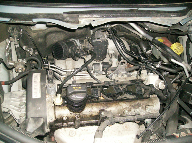

Bon,alors ça y est, j'ai sorti le collecteur en basculant le moteur, c'est nickel. Le support moteur est bien celui au niveau de la courroie de distribution. J'ai changė ma pièce, mais les volets ėtaient totalement grippės!
Après un bon nettoyage au decap four, ils fonctionnent nickel et la pompe fait son office. Elle a dû trop forcé et elle a cassé. A prėsent j'attends les joints neufs d'injecteur que j'ai commandė, car là, ça fuit au remontage, je me suis un peu precipité ! Mais plus de défaut n316.

Voici quelques photos du démontage:
Au départ
à la fin
Faut pas s'y perdre !
