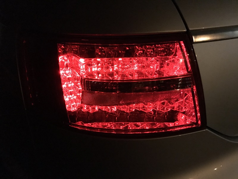

Bonsoir a tous,
voila j'ai changer les feux de l'audi car mon ancien de gauche était HS (eau dans le feux cos...)
voici des photos mais petit souci.

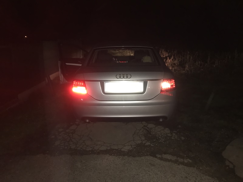

j'ai sur le feux gauche non pas l'ampoule marche arrière qui s'allume mais Lantim a la place alors qua droite sa marche et quand je met les anti B arrière Jai juste plus d'intensité sur les feux stop sinon tout le reste marche comment faire ?

Je pense que le souci vient d'une mauvaise masse...
ca se voit que ce ne sont pas les feux d'origine effectivement. Surement la première cause du "mauvais" fonctionnement :(
L'OEM sur ebay n'est pas excessif. Ce design te plaisait peut-être plus ?
Alors si ce sont des adaptable il faut changer les fils de places tout simplement jusqu'a que ca soit bon ;)
Je m'en rappel que cela m'avait fait la meme chose sur mes feux FK bmw e36
Dans ce cas là repère le pin anti brouillard et change le jusqu'à trouver la bonne place
Pour le feu de recul tu l'avais sur les deux avec tes feux d'origine ?! Souvent il n'y en a qu'un seul :) apres sur la a6 je ne sais pas mais sur mon ex A4 c'était le cas
Oui les A6 berline Phase 1 n'ont qu'un seul feu de recul (l'emplacement de gauche est réservé à l'AB). Au restyling, lorsque les feux sont devenus en deux parties, sur l'aile et la malle de coffre, les 2 feux de recul sont apparus.
Et impossible de mettre 2 feux de recul sur les phases 1. La découpe intérieur du feux ne le permet pas ;)

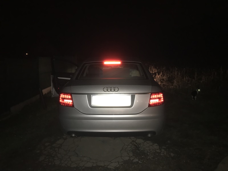

Voila quand je freine tout marche etc
et voila quand je met la marche arrière Jai le témoin a droite qui s'allume et a gauche lanti b
