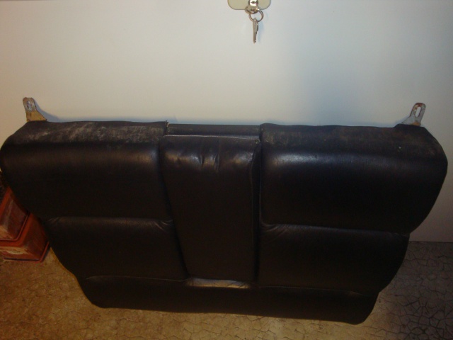

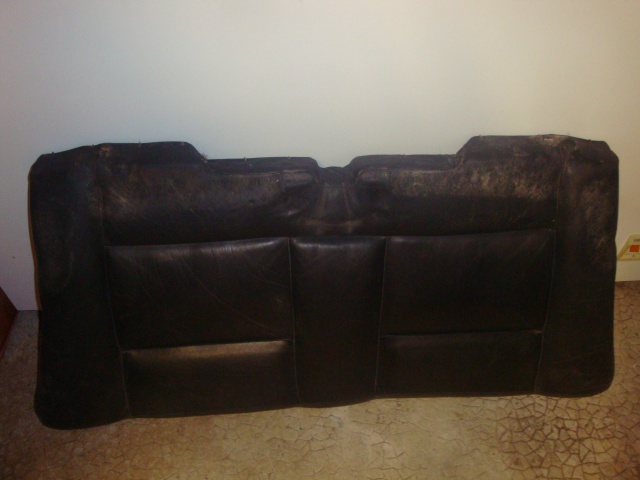

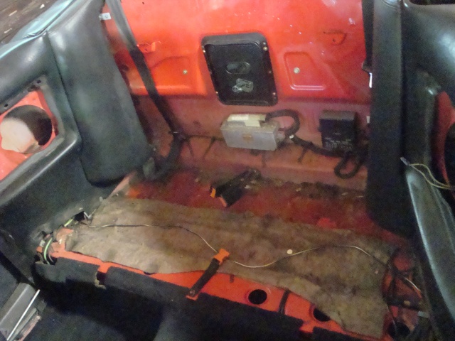

quelques clichés de mon auto il y a un sacré ménage a faire !
démontage de la banquette arriére avec les panneaux et remise en place d'une nouvelle trappe a ski compléte.
537157058.jpg[

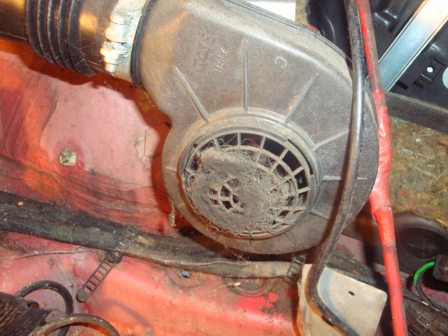

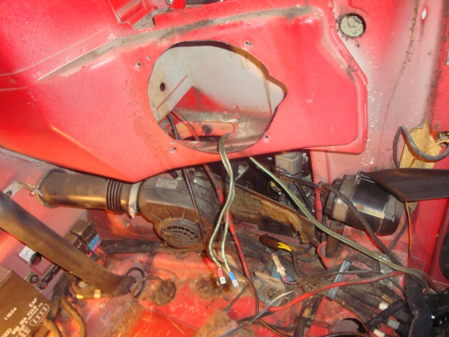

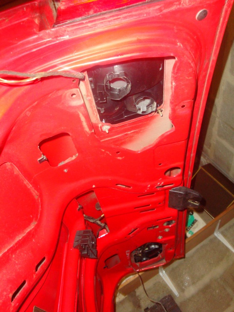

démontage du panneau arrière gauche qui laisse apparaitre le ventilateur pour la buée de la vitre arrière ainsi que le moteur de vitre électrique qui ce trouve a coté de l'enrouleur de ceinture.
353975066.jpg[/
176045073.jpg[/

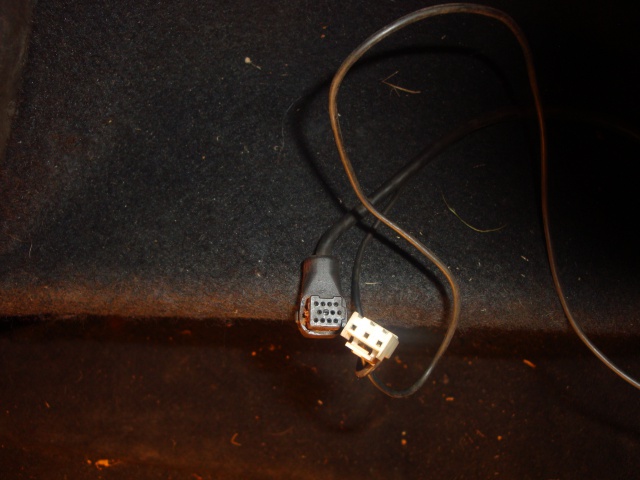

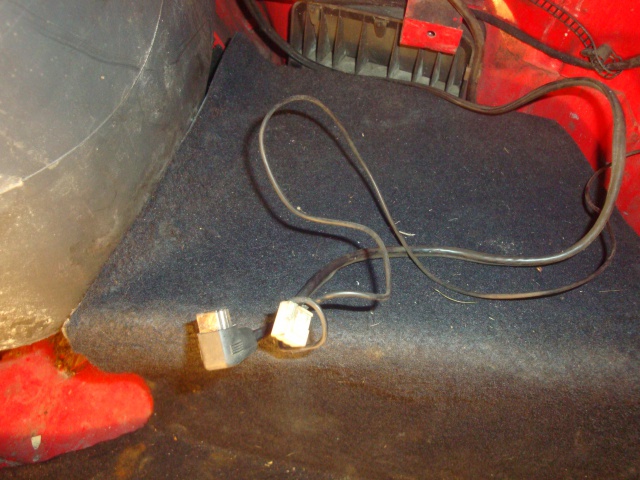

j'ai trouvé ces 2 fiches dans le coffre coté droit je ne sais pas a quoi elles servent ?
il y avait il une moquette sur la malle de coffre ou 2 caches plastiques fixé dessus ou rien du tous ?

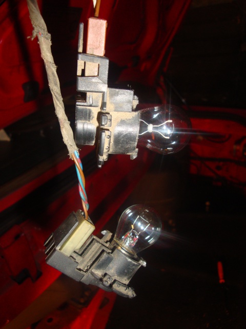

je recherche 3 ou 4 portes ampoules qui vont sur le bandeau arriére si une personne a ca ?
et cette petite plaque avec son boulon pour tenir la batterie dans le bac
Ouais c'est un truc pour changeur CD...
Sinon tu viens de me montrer où se trouve ce ventilateur pour la buée de la vitre arrière !
J'en profite pour demander à l'assistance, comment on atteint les mécanismes de vitre électrique arrière ?
Il y a une moquette de coffre d'origine oui, qui (malheureusement) disparait bien souvent ...
Pour les lève vitre arrière, ils sont accessibles depuis l'intérieur, il faut enlever les garnitures latérales, dévisser les écrous qui maintiennent les lèves vitres et les sortir par le haut
Donc on est obligé de tout sortir pour atteindre les vitres, le mécanisme, etc... ?
Comment fait-on les réglages de mise en place des vitres ?

Je ne sais pas si les vitres arrières s'ajuste aussi, mais apparemment, tu as 2 points de fixations sur les portes qui maintiennent tout le bloc vitre avec le moteur inclu et c'est là qu'il a des réglages à faire.
En plus, il y a des sortes de fourchettes à 2 dents qui servent de cales pour que la vitre s'appuie plus ou moins vers l'intérieur du véhicule (placage de la vitre sur le joint du haut sur la capote et le petit joint amovible des vitres arrières.
Là, par rapport au mien, il te manque bien 5-7 millimètres en arrière (faire coulisser le mécanisme de l'avant à l'arrière).
Et au niveau jour entre la porte et l'aile arrière ?
Faudrait que tu sois plus généreux en photo !
une photo de profil en gros format (définition originale de l'image), photo des écartes aile avant-porte, porte-aile arrière, jour avec le pare-brise et pareil avec la capote fermée.
Histoire de voir si tout est bien aligné.
