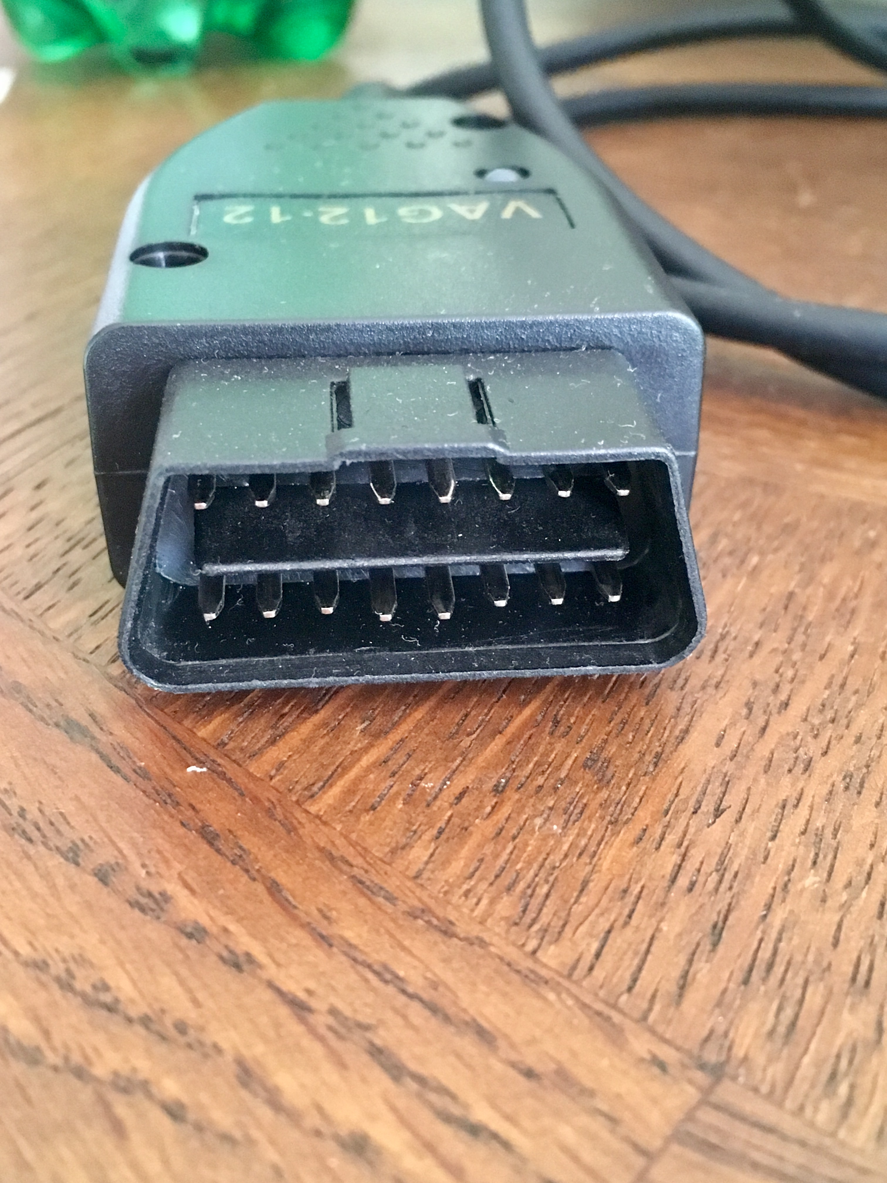

Au vag com tu aura un et même surment plusieurs défaut si c'est le cas.
Je sais pas ce que tu prendra comme voiture derrière, mais si tu reste chez vag, investi dans un vag com, un générique suffit très bien et est retabilisé a la première utilisation
