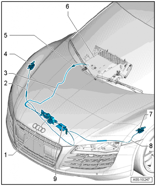

Est-ce que tu vois la pièce n5 qui assure l'étanchéité ?

Rino, j'ai peut être une autre piste pour toi car du coup j'ai regardé dans ce manuel s'il y avait quelque chose pour le capot du coffre à bagages et j'ai trouvé ça :
mini_890685Capturedecran20170401a213539.
Merci j'ai effectivement ces indications dans ma notice mais je ne vois pas le cable, MMX, au niveau de la piece N5 j'ai un gros cable noir qui vient se raccorder à un boitier derriere la moquette au niveau du passage de roue

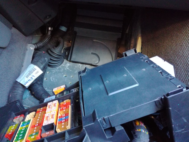

J'ai enfin trouvé alors je vous fais un retour complet:
J'ai démonté le passage de roue avant pour voir si j'avais bien ce p****n de câble! il était bien la (N5 sur le schéma) en dessous il y a un câble électrique qui semble être celui de la sono BO et qui m’empêchait de voir et d'attraper le câble du capot qui passait en fait bien au dessus de la boîte à gants.
J'ai donc démonté la boite de fusibles, et la boite noir qu'on voit derrière (je ne sais pas ce que c'est) pour pouvoir accéder et enfin trouvé le câble du capot.
Sauf que pour remonter ça ne passait plus j'ai du démonter le dessous de la boîte à gants ainsi que l'embout de diffusion de l'air.
Bref j'ai galéré mais heureusement mon capot en enfin ouvert car le câble n'était pas grippé.
Il ne me reste plus qu'a trouvé l'origine du problème sur l'ouverture électrique mais ça sera pour une autre fois....
