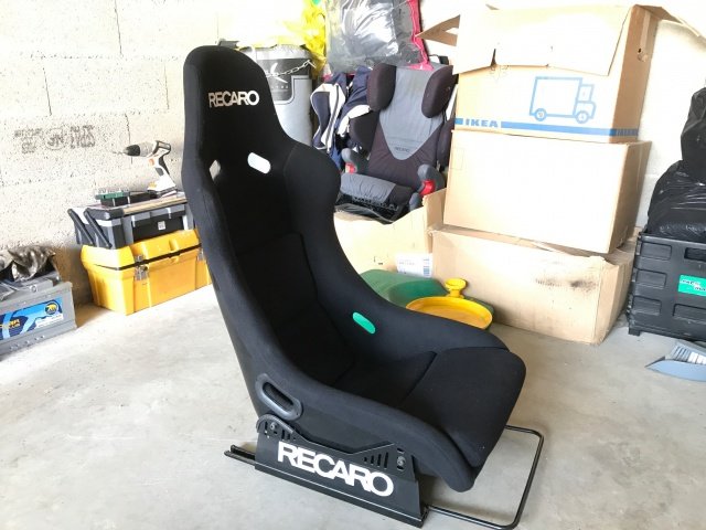

je reviens vers vous car un coup de bol m'est arrivé...j'ai acheté un genre de playseat pour ma ps3 et refaire du granturismo!
mais dessus il y avait un RECARO pole position! avec platine et glissière! :roi:
Google ne m'a pas beaucoup aider...il y a de belle photo de rs4 b5 avec des pole position ok mais c'est tout, j'ai lu que cela ne se fabrique plus par recaro
mais y a t'il un schema de fabrication ou un site d'achat encore ou tout autre solution?
Merci

Les fixations sont complètement différentes :/
Les recaro se fixent avec 4 boulons tout simplement alors que dans la voiture c'est une fixation central à l'avant du siège et on dirait sur glissière latérale arrière...
Ca m'a l'air de bien correspondre à la photo du dessus ;)
