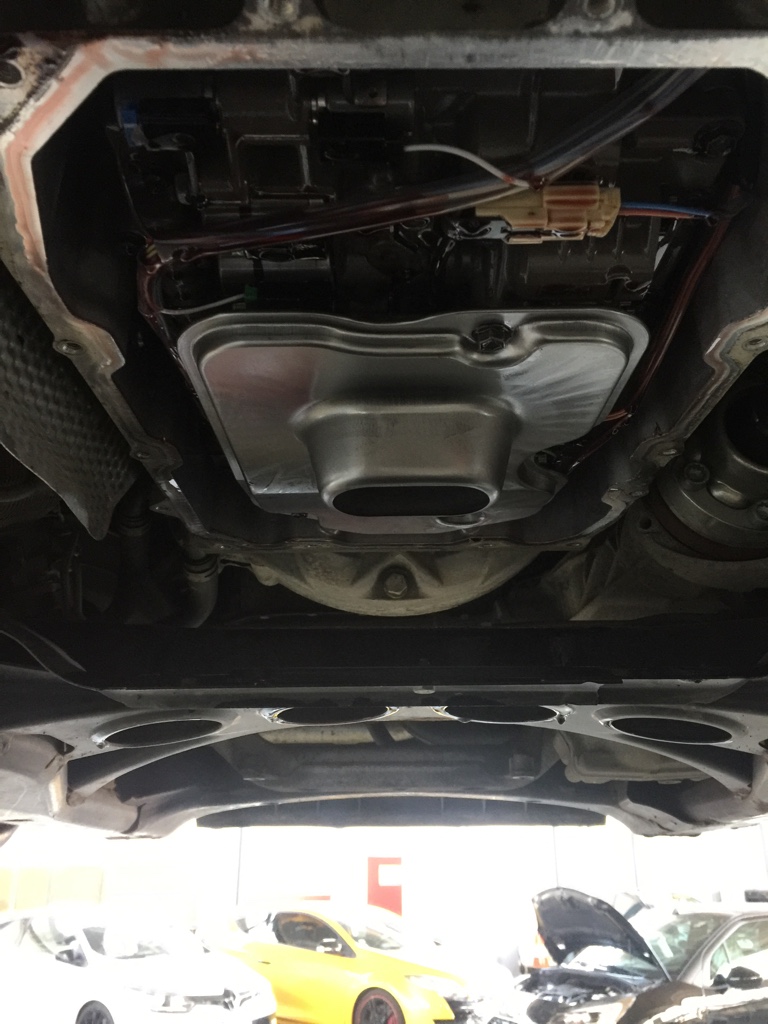

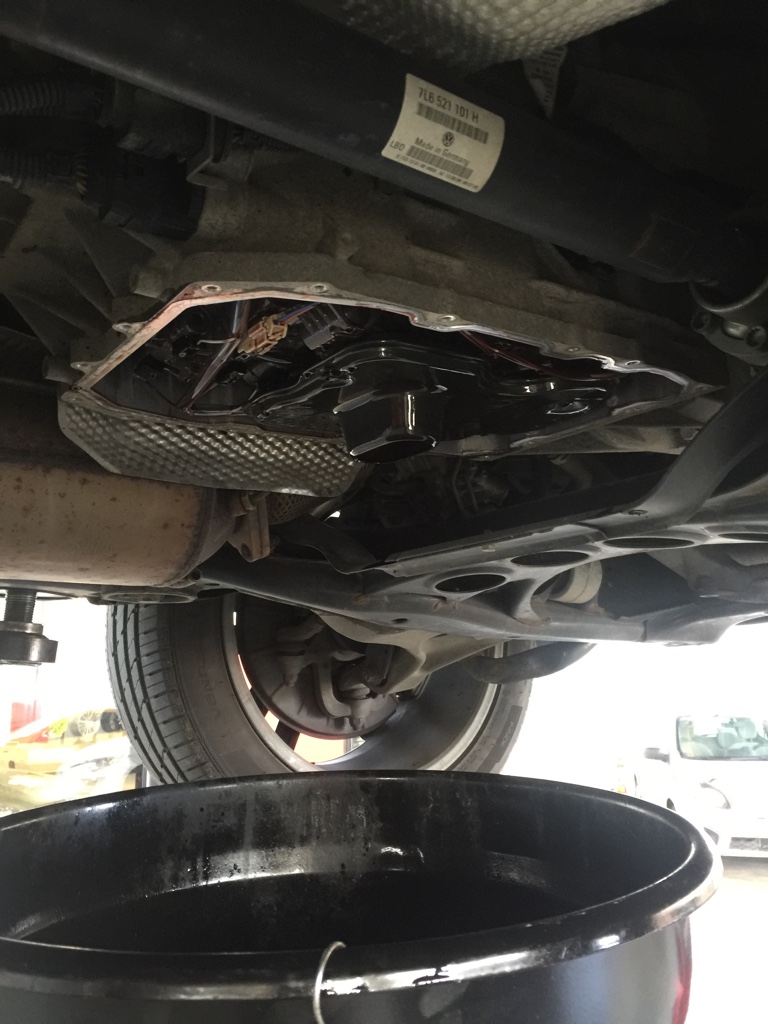

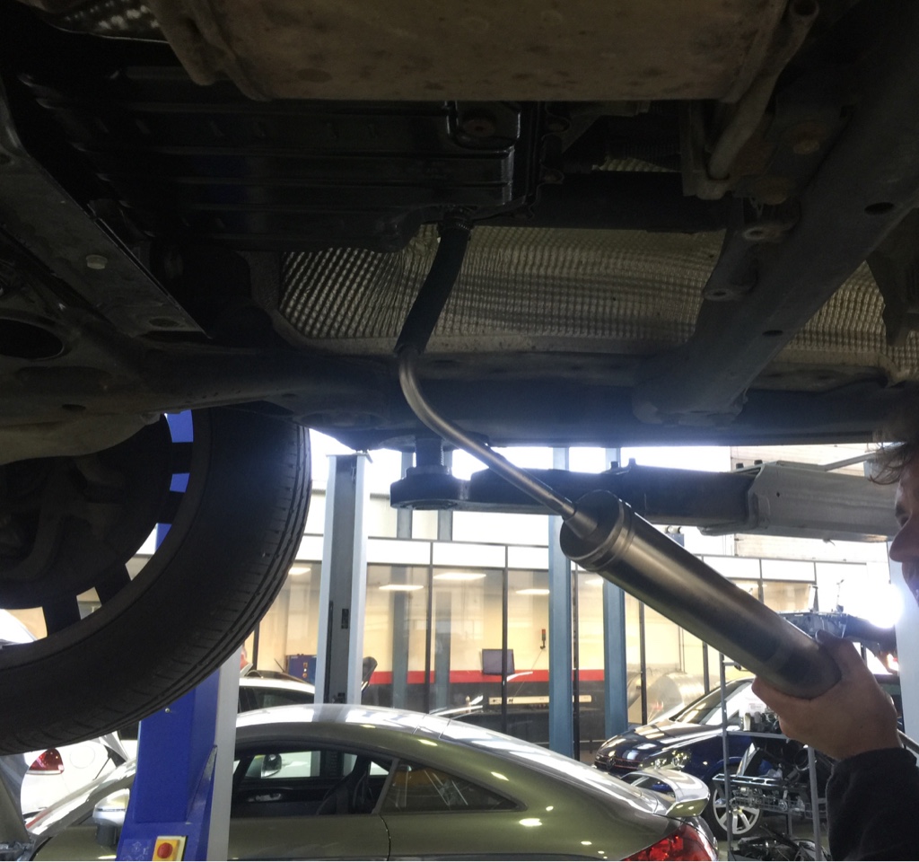

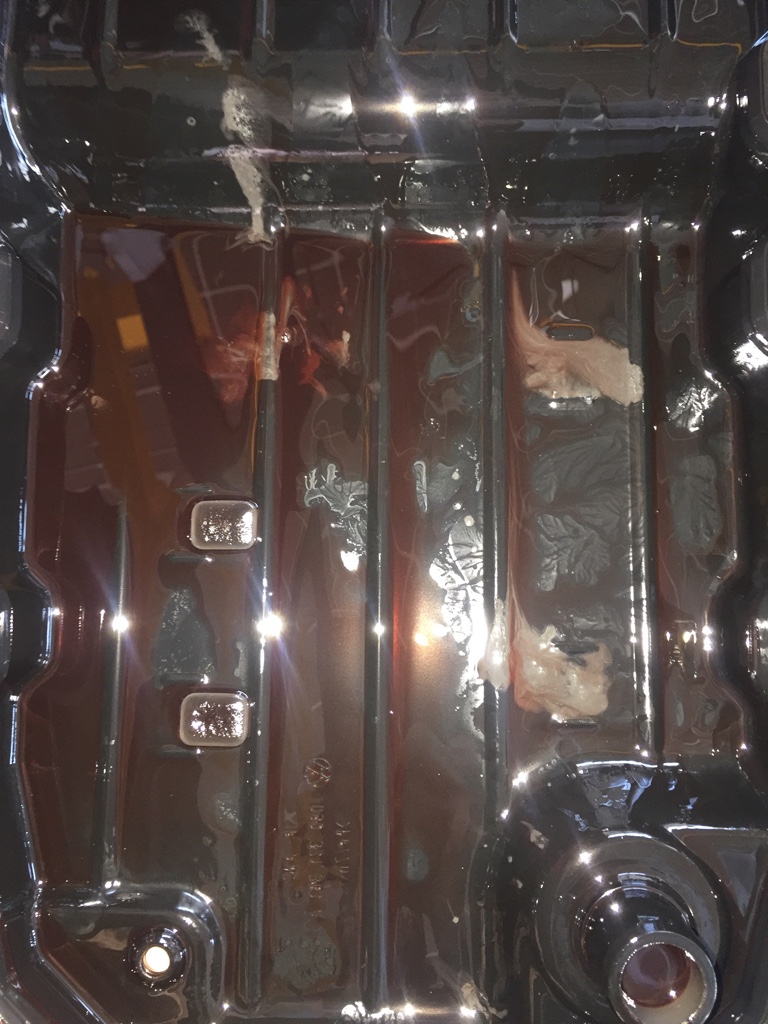

quelques photos lors de la vidange de la boite, des 2 ponts et du différentiel
tamis neuf
et remplissage

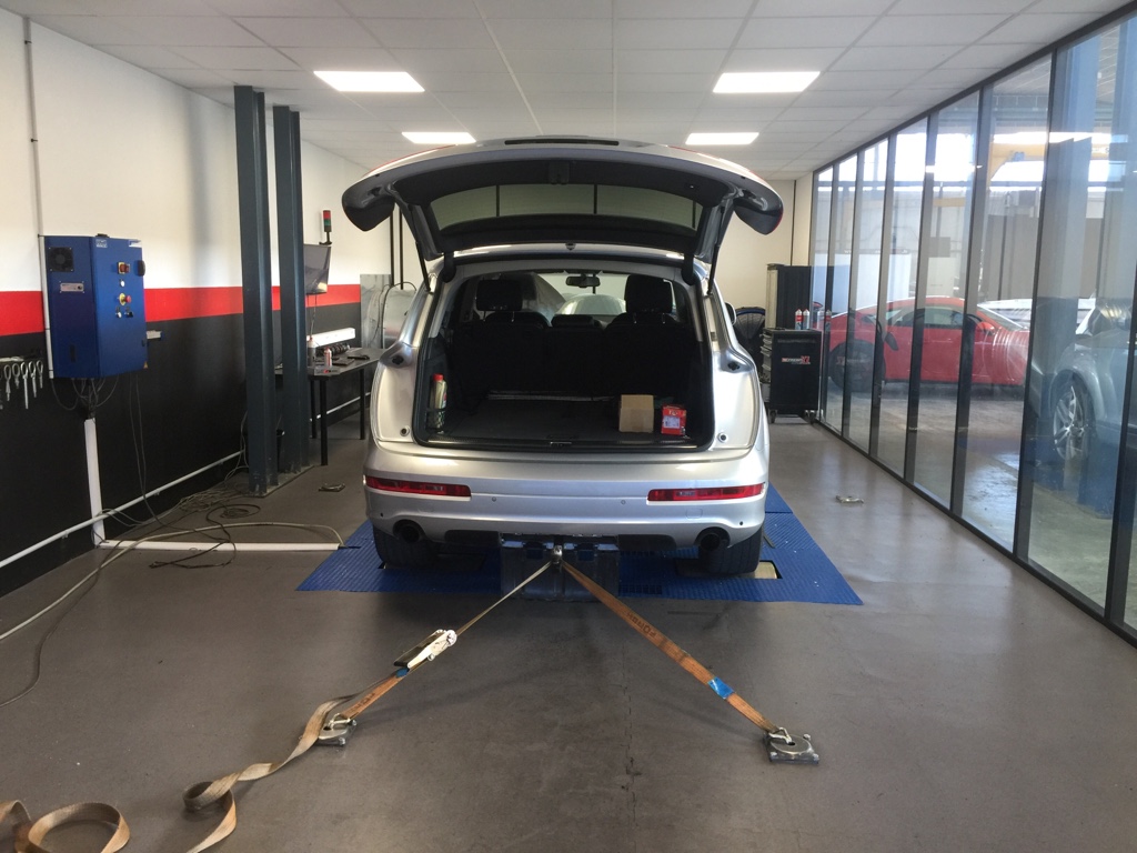

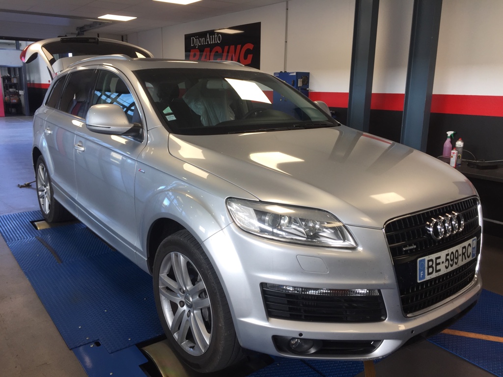

le passage au banc après reprog
Oui beaucoup sont retissant mais rien de méchant
Ton ancienne huile pas trop sale ?
A quel kilométrage tu la effectué ?
Tes aimants pas trop sale?
L'huile de boîte était encore rouge mais du dépôt au fond et sur les aimants, pas de limaille, par contre le pont arrière huile noire. Lors de la vidange, elle avait 175000kms
Pour les portes c'est des bandeaux led et oui fait sur chaque portes, pour la vidange de boîte Audi te dira qu'il ne faut pas vidanger, mais c'est à faire tout les 120000 kms

Ou à tu trouvé les quantités d huile pour les deux ponts et diferenciel ?
Je possède un 4.2 TDI et je ne trouve rien à ce sujet
Pour chaque pont il te faut 1,25 litre, pour le différentiel 1,5 litres pour la boîte 9 litres avec tamis et joint de carter de boîte.
Huile boîte multi ATF et huile pont et différentiel Gear 300 LS 75W90
Compte 53 de tamis
Compte 53 euros de tamis

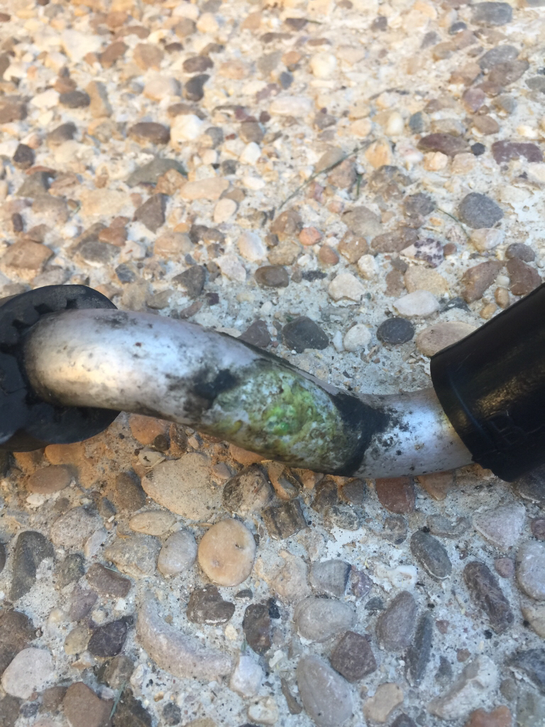

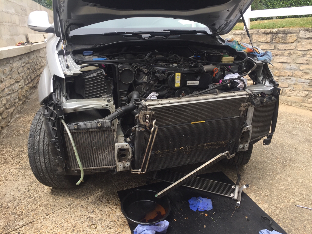

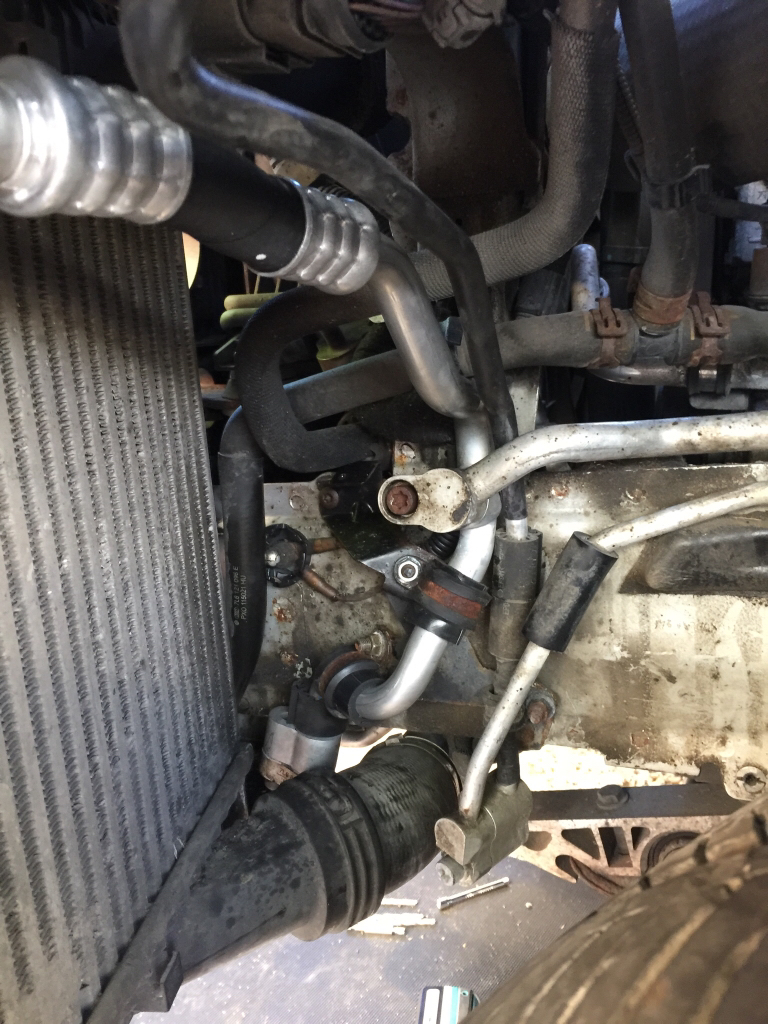

Alors, premier soucis avec mon Q7....panne de clim, je sais que c'est le point faible du Q7 donc il fallait s'y attendre!!!
Du coup condenseur et une durite à changer

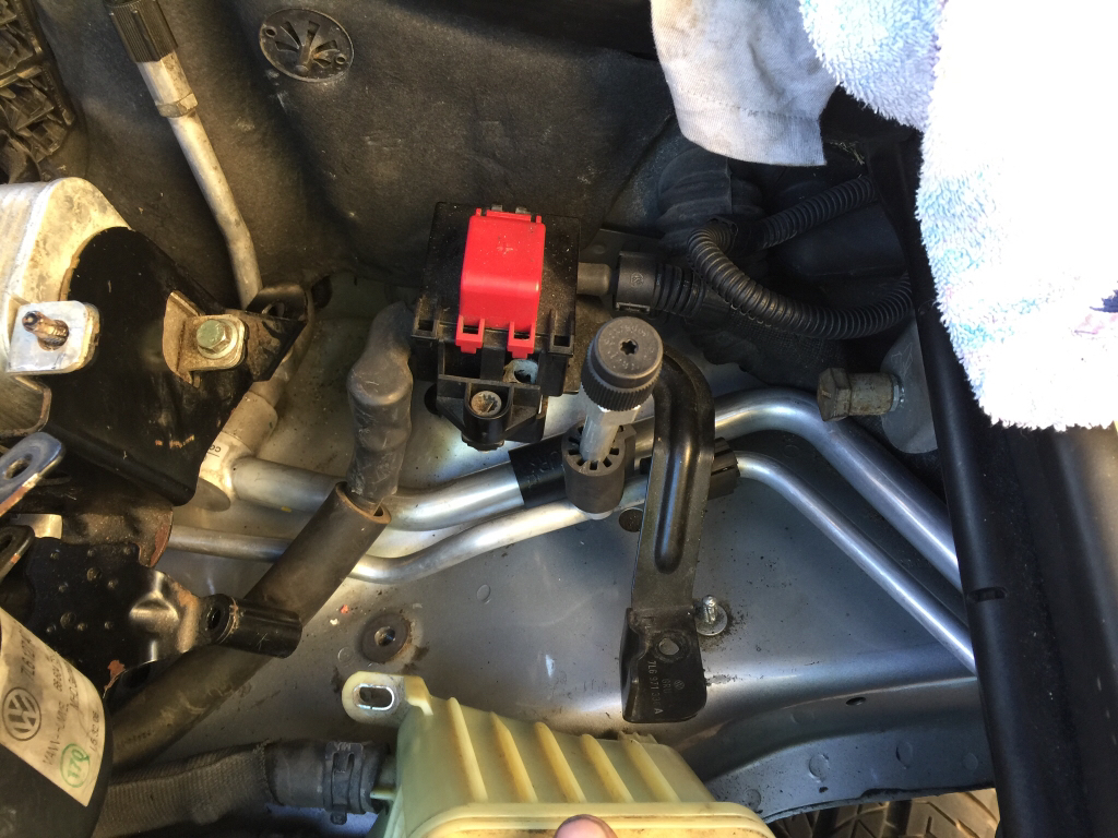

Avant.
Apres
Elle était bien percée !!!

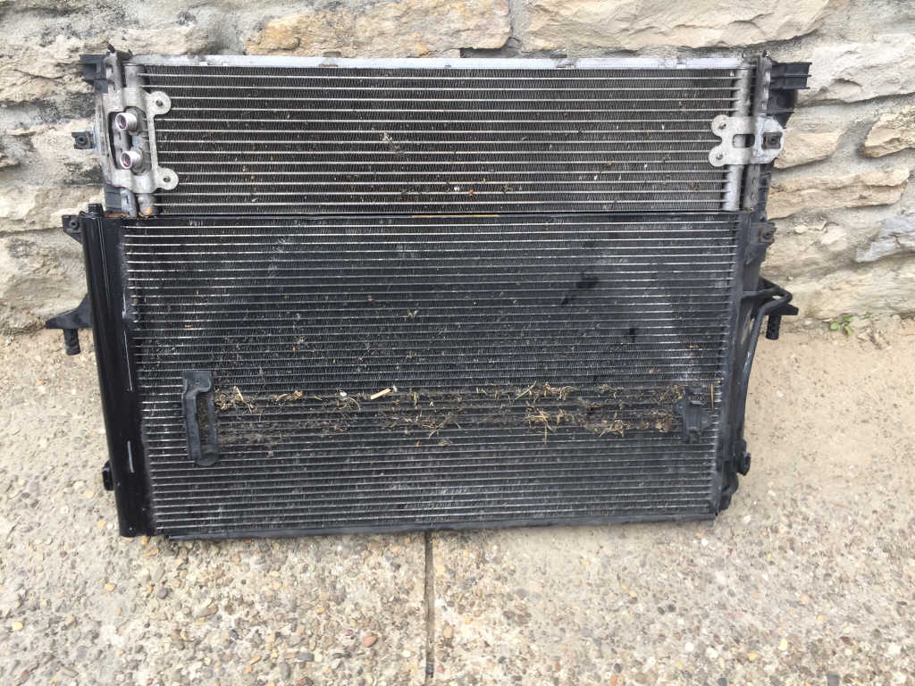

Demain j'attaque le condenseur
Tu ne remplaces pas également ton filtre déshydrateur ?
Et profites de l' opé pour nettoyer/souffler tes échangeurs. ;)

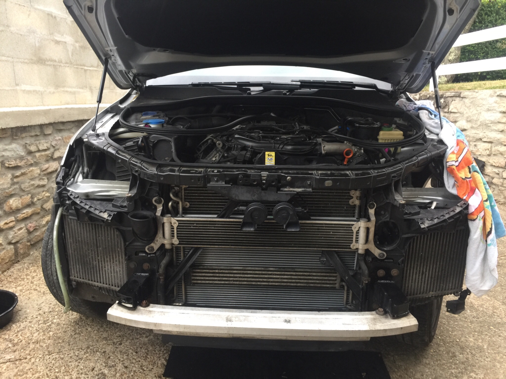

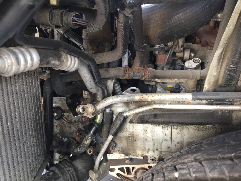

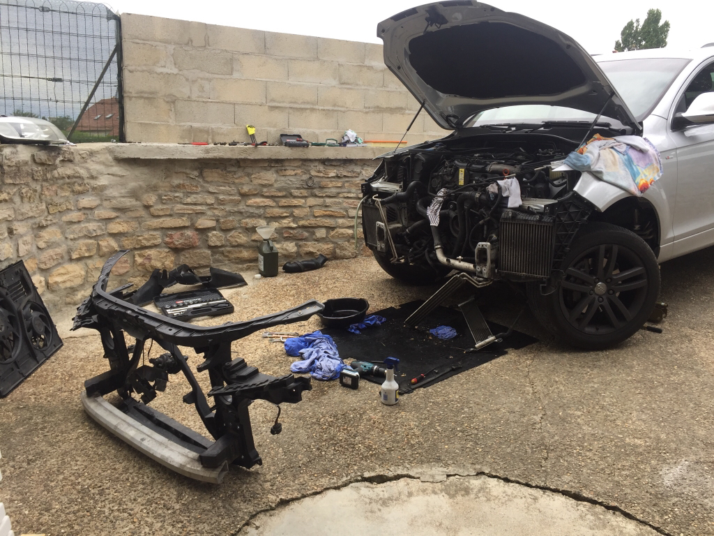

Suite de l'opération
Pas facile car beaucoup de vis corodées au niveau des tuyauteries de clim
afe85f46d1d5f60a17fa9be3d700d08c.jpg3c0ca3a8807f6184d610a455f58843ad.jpgdca078d72ab46928ba4478396ee00105.jpg
Nettoyage et remontage

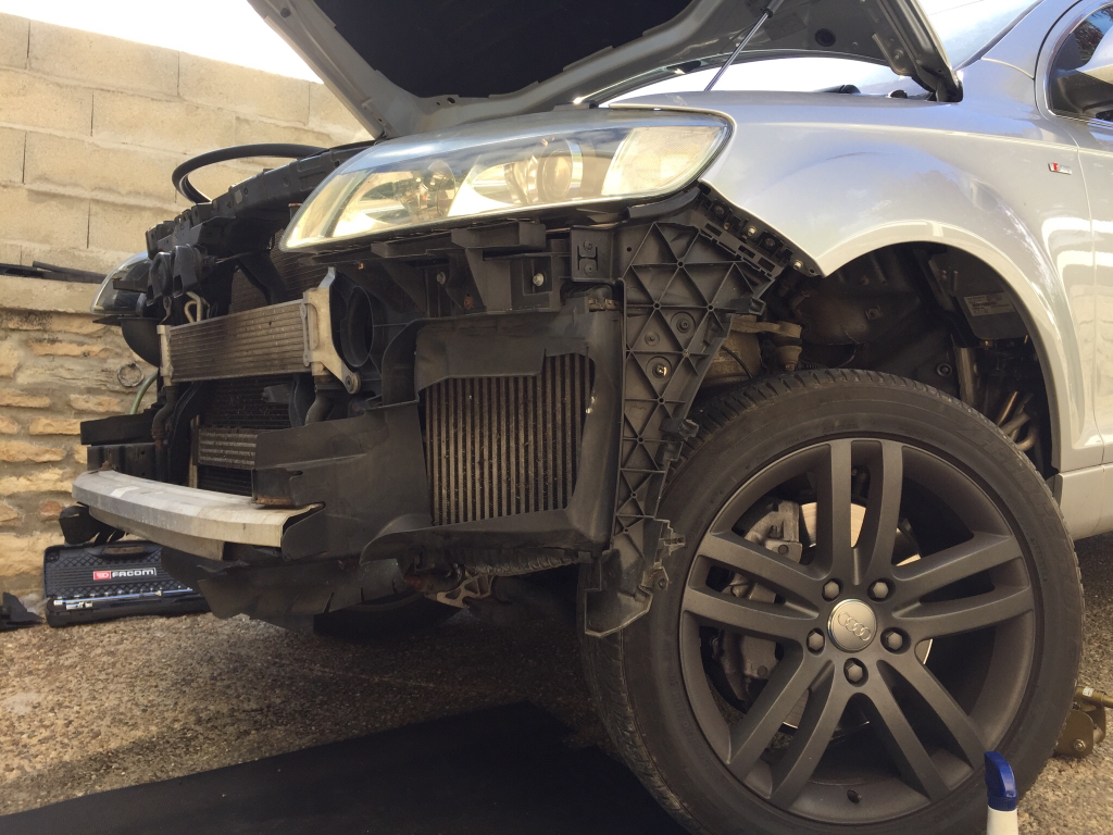

+1 avec AL49,n'oublie pas tes échangeurs,t'as toujours de l'huile à l'intérieur.
échangeur coté turbo quand j'ai nettoyé les miens au dégraissant station service
Oui les échangeurs on été nettoyés et quelques pièces repeintes
:bien:
