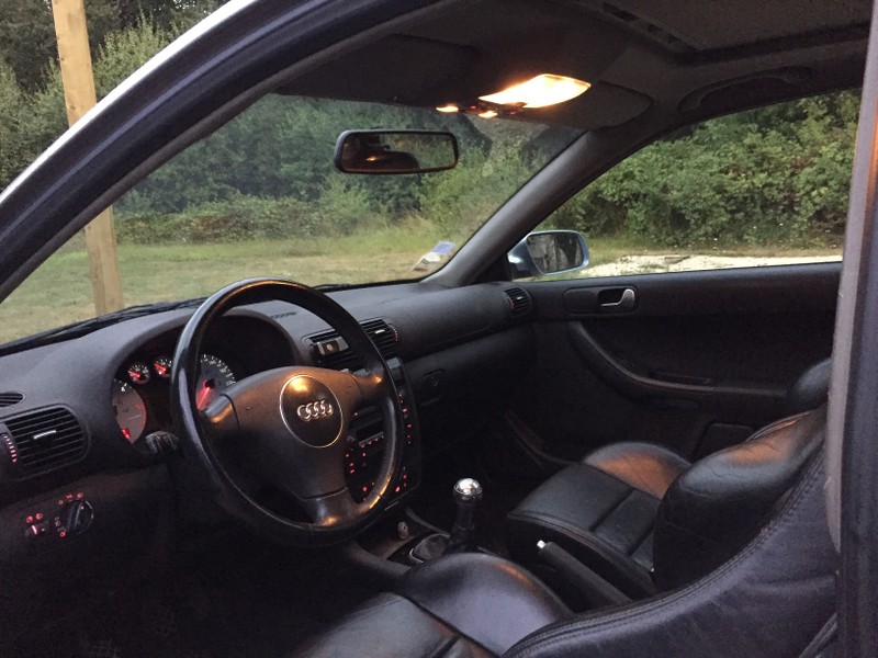

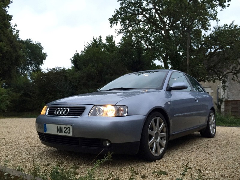

Apéro confirmé les gars !!! Je suis enfin propriétaire d'une TDI 130 Pack Sport Gris Avus de 09/2002, 140.000km, troisième main (avec moi), toujours entretenue chez VAG. Quelques options comme la sono Bose accouplée au Audi Symphonie 2 (que je ne connaissais pas du tout !), toit ouvrant... pour le reste c'est une Ambition avec les quelques modifications esthétiques de la Pack Sport donc !
L'ex proprio fumait à l'intérieur je viens de remonter de la Creuse jusqu'en Picardie avec cette fichue odeur de clope à l'intérieur alors un bon nettoyage s'impose demain !!!! J'aurais un peu de boulot à faire dessus, les cristaux des deux enceintes Bose à l'avant sont morts, un des phares à été changé suite à un accroc, l'autre d'origine est jaune donc une rénovation s'impose (photos demain), l'antenne radio est HS et enfin le cable de frein à main commence à s'abimer d'après le CT ! Je ne sais pas du tout comment cela se passe pour le remplacement de ce cable donc je vais me renseigner un peu si je pouvais m'éviter un passage chez le garagiste pour une pièce à 15€..

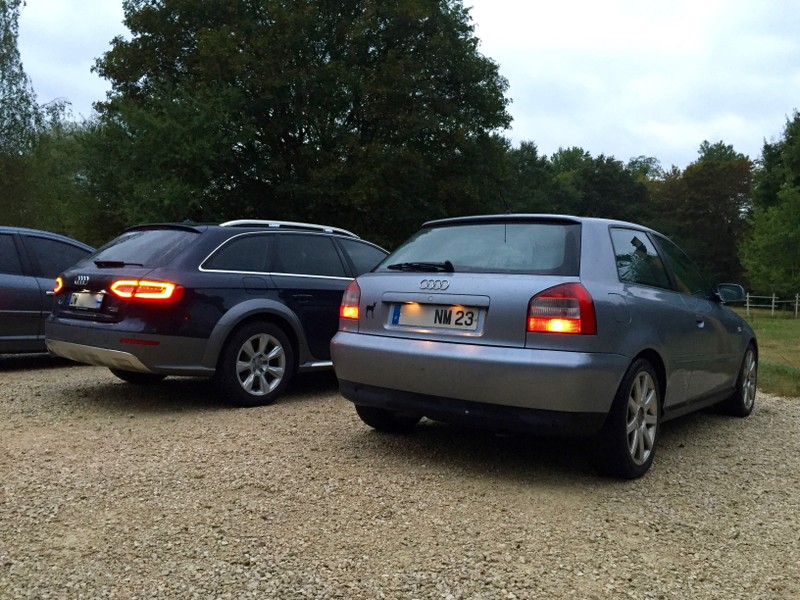

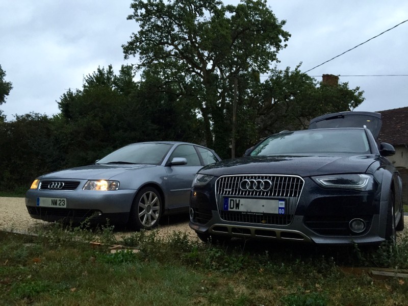

Voilà et place aux premières photos pendant le retour avec son escorte personnelle, l'Allroad du père !

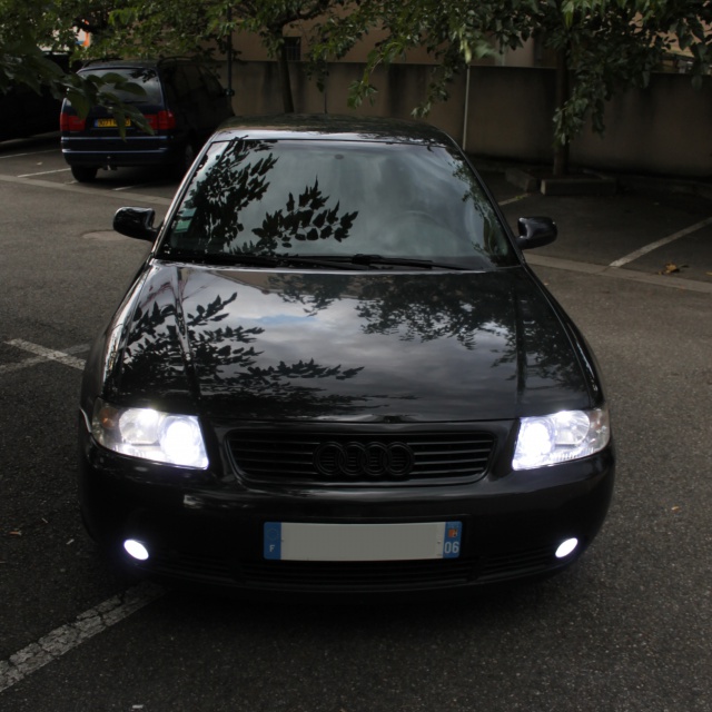

Merci XLV ! 😄 J'y songe beaucoup j'adore le rendu mais c'est plutot cher un kit complet HID... Et puis au niveau législation comme j'installerai pas les buses etc, ça risque de poser des problèmes non ?^^
Jolie 8L fquand on creuse on trouve la bonne ;)
Mon kit xenon 18e sur ebay :ninja:
Pour ce qui est de la legislation t'as juste a les virer une fois tout les 2 ans pour le CT.
Pour le prix sur eBay t'en a pour 20€ comme ceux que j'ai sur la mienne :icon_smile:
sur les phares lenticulaire ça passe tu te fais pas trop remarquer
Elle est vraiment sympa, vachement bien équipée, il ne lui manque pas grand chose ! :D Bien joué ! ;) Si seulement j'avais pu trouver la même en 1.8T... :D
Merci beaucoup les amis !! En effet il ne lui manque vraiment pas grand chose ! J'aurais vraiment aimé en trouver une Quattro c'est tout ce qui lui manque à mes yeux :icon_biggrin: !
