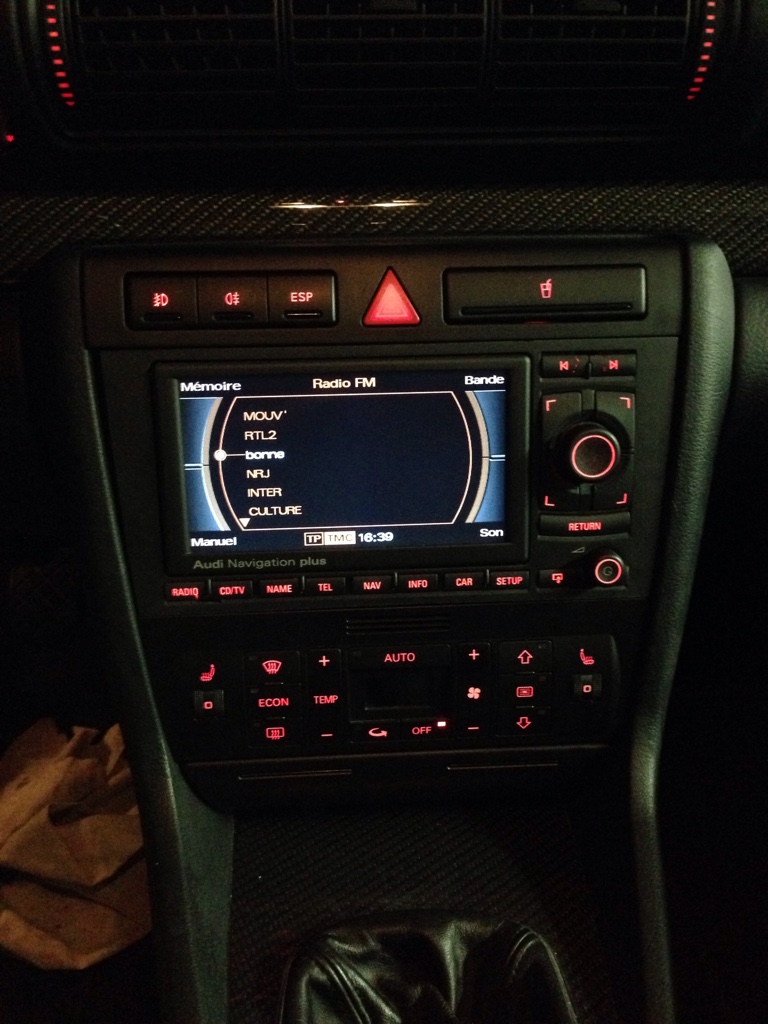

Salut tout le monde
J ai déjà installé un rnse dans mon ancien all Road c5 mais ça date
La j ai mis sur mon s4 b5 de 2000 horloge digital qui etait équipé d un rnsd un beau rnse et toujours la même question le CAN

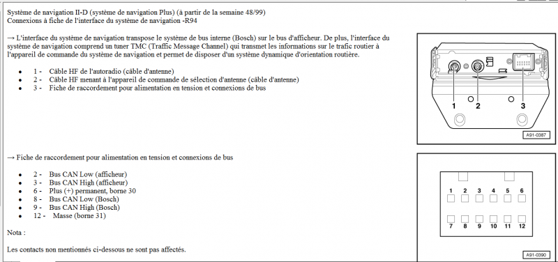

J aurai voulu me reprendre dernière le compteur par contre quel connecteur et empalement du can
Je ferai des photo du montage et découpe pour l intégrer
Merci
Et prochaine étape rnse sur mon s3 8l de 2002 si c est possible

Connecteur gris
Pin 5 et 6
Pin 5 canH
Pin 6 canL

salut , vu que tu etait équipé d'un RNSD , il suffit de brancher le canbus qui arrive sur le connecteur bleu qui ne sert plus position 13 et 26 , tu coupe les 2 fils puis tu les raccorde sur le quadlock en position 9 et 10
moi j'ai suivit le tuto qui se trouve en section A6 pour le montage
http://forums.audipassion.com/topic/49239-a6-passage-du-rnsd-au-rnse/page-2?&
il faut aussi suprimer la TMC BOX qui ne sert plus et brancher les cables du bus il faut ponter le 2 et 8 enssemble et le 3 et 9 enssemble et les 2 cables d'entenne les brancher enssemble
et comme dit plus haut il faut coder le rnse avec vcds
Au final je me suis pros derrière le compteur
Apres j ai pas roulé avec mais il me demande le code a chaque démarrage les touches s éclaire bien et il s éteint corrextieme
