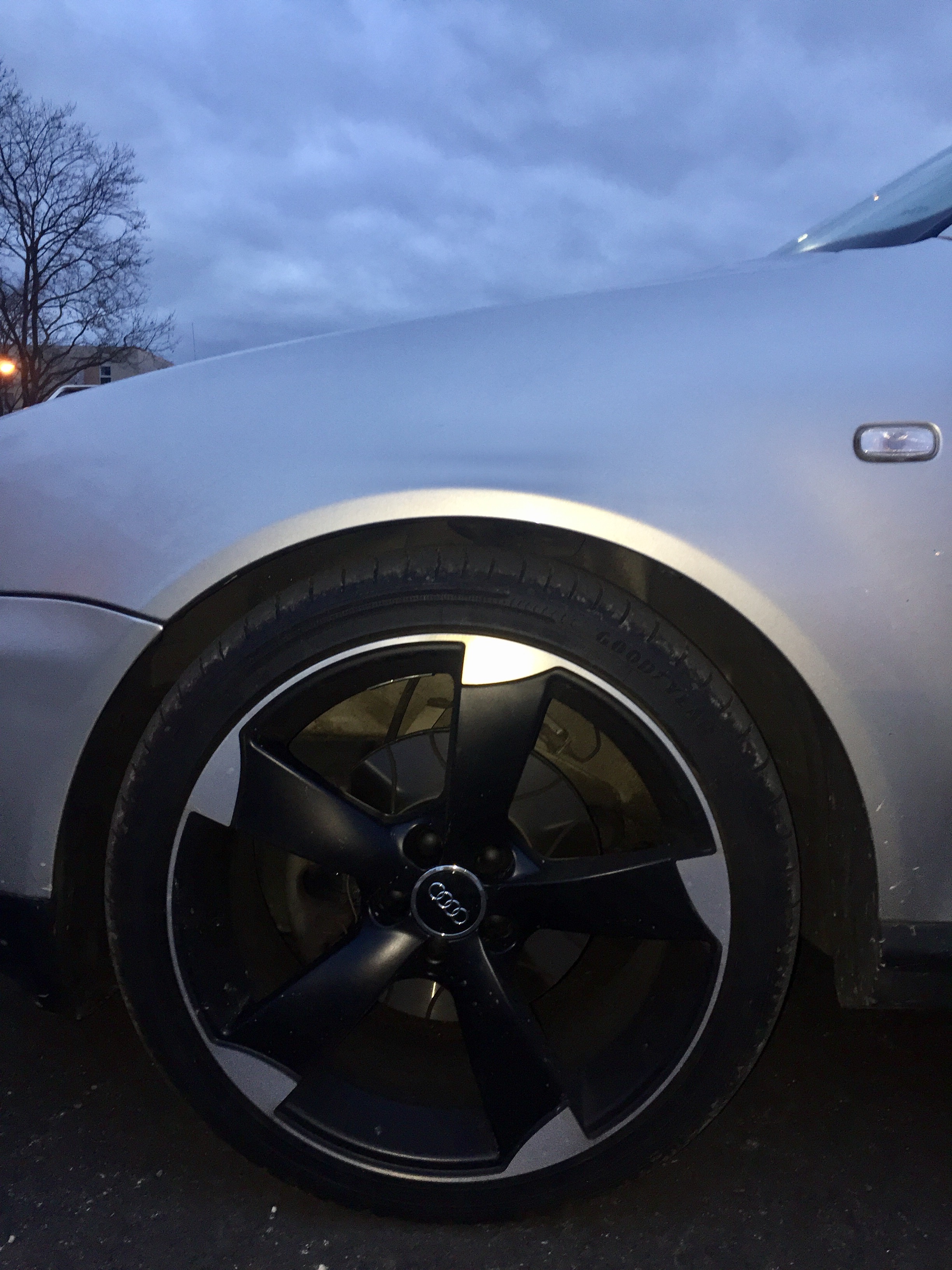

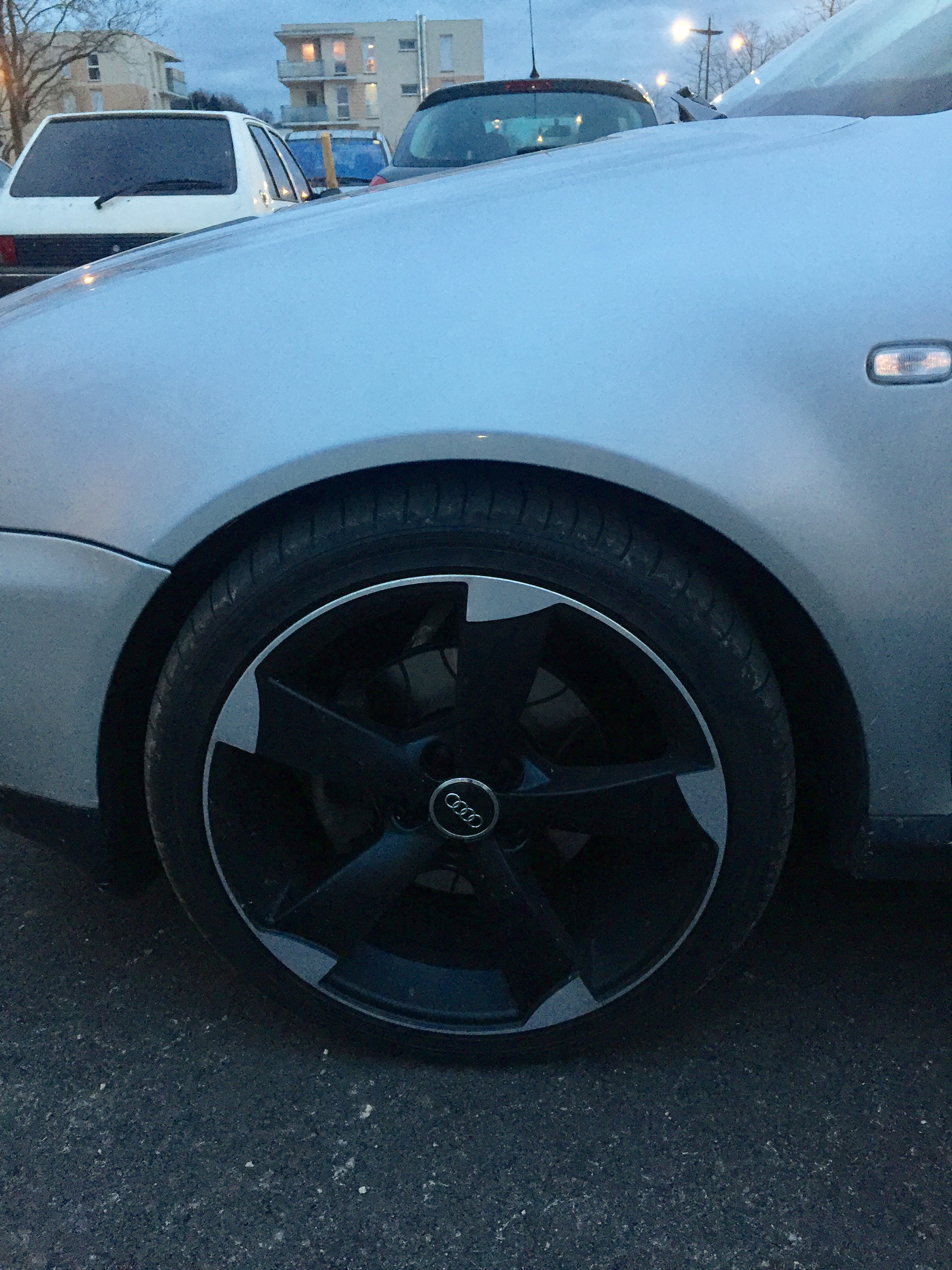

:ninja: Châssis standard + jantes 18 voila le resultat :glare:
Mais je pense remédier à cela (je pense mettre du B8 + Eibach)
Petite rectification, après avoir vérifier mes codes options, j'ai remarqué que j'ai le code 1JK et G66, et ceci indique un châssis sport ainsi que des amortos arrière "sport design". Je pense que c'est de série en tdi 130.
Sur mon ancienne 1.6i, j'avais le même code pour les ammortos arrière (1jk : sport design) mais pour l'avant c'était indiqué : front shock absorption et donc pas de chassis sport ni de sport design pour l'avant.
Bizarre non ? :reflexion:
Elle me parait en effet bien basse pour de l'origine, je me demande même si la mienne avec les Eibach -35/30 ne fais pas plus haute (mais ça va très bien avec les jantes 16" niveau look) !
Par contre jantes 18" et pneus en 40 de haut ça fais 0.5 de plus en diamètre qu'en monte origine il me semble, ça doit jouer un poil aussi.
Sur les photos, c'est vrai que l'arrière fait assez haut quand même. Mais à l'avant je me demande si les -30 passe
Sinon sur une montée à 5 dedans, j'ai plus eu de puissance du tout (sécurité), j'ai éteins et rallumé et ca s'est réglé. C'est surement la géométrie variable qui doit être grippé je pense
Les -35 c'est -15 ou -20 par rapport au châssis sport et la butée d'amorto reste la même, ça diminue juste la position haute et donc le débattement (et donc aussi le confort sur route bien dégradée).
Et les Eibach Prokit sont normalement plus fermes que l'orgine (c'est pas clairement défini sur la description produit) donc si les -35 c'est la différence de taille des ressorts "au repos" non montés, c'est possible qu'une fois comprimé avec le poids de la voiture, la différence soit moindre (l'origine se comprimes plus que le Eibach).

Moi c'est surtout l'arrière qui me gene elle fait 4x4
comme je disais sur un autre sujet b8 + prokit : donc ça donne 65.5cm a l'avant et 66.5 à l'arrière :nixweiss: avec butée neuve et 225/45/17
T'as un chassis sport ?
edit: je viens de voir le sujet en question, je vais mesurer aussi pour voir d'origine je suis à combien d'origine
J'ai mesuré et j'ai 65.1 cm à l'avant et 67.5 à l'arrière :reflexion: :reflexion: :reflexion:
J'ai vu aussi que y avait une facture de ressort avant dans le carnet qui est pas ancienne mais j'ai pas regardé quelle marque ca se trouve je suis déjà rabaissé à l'avant
C'est quoi le code dans tes options pour les suspensions avants de ta voiture ? Moi ca m'indique "chassis sport", sur d'autres voitures ça indique "sport design"
Je viens de voir ton topic, t'étais équipé en 15" de base et je crois que le chassis sport est uniquement en 16" d'origine
Je pense qu'avec le prokit, le rabaissement est plus ou moins identique au rabaissement entre chassis sport et standard
Puis je suis en 18" donc logiquement elle doit quand même etre plus haute que toi par rapport au sol
Tu as G03 en code et sur le site audioptioncode ça indique front shock absorption, pas chassis sport ni sport design :reflexion:
et sur l'image de s3passion ca te met chassis sport :mur:
Je vais comparé avec une autre 8L qui est "censé" avoir un chassis sport (même code option que toi "G03" et elle a aussi rear shock absorption en sport d'apres audicode) comme sur la photo de Ikni et je vais la poster pour voir, et je vais aussi mesurer
Jai mesure avec lautre 8l qui a les code option g03 et 1jk :
Av : 67.7
Ar : 66,2
Jai presque pareil pour l'arrière vu que jai aussi 1jk pour les suspension arrières mais par contre l'avant il y'a une sacré diff
A votre l'avis, le 18" change quelque chose ? Ca doit justement surélever la voiture vu que la roue est plus haute non ?

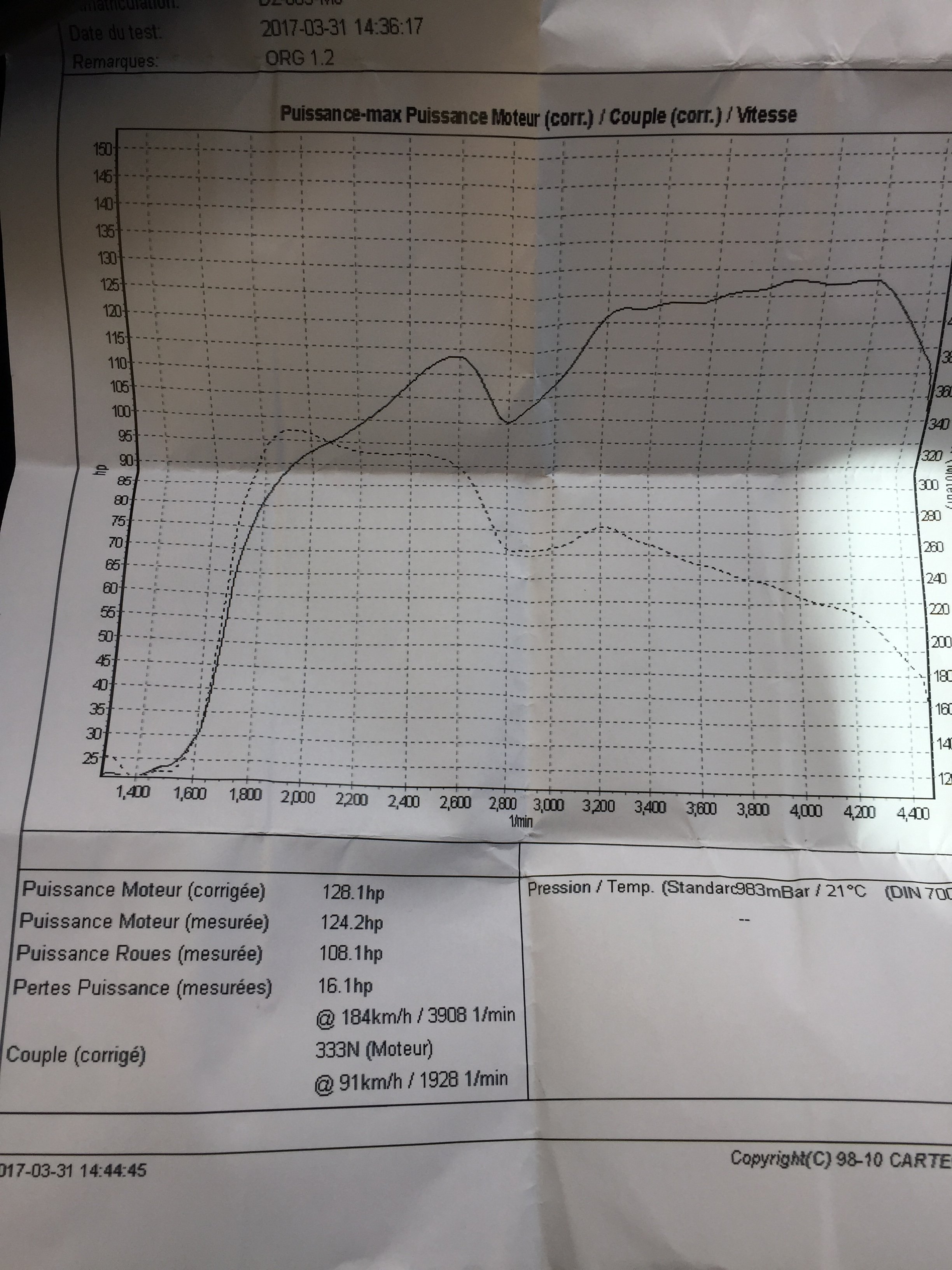

Je suis passe au banc et résultat gros trou à 2700 tour... je sors 128cv et 330nm
Debimetre hs et gv probablement grippé d'après le technicien de BR
Quel débitmètre choisir car j'ai vu plusieurs référence
Du coup j'hésite à prendre un turbo plus gros ... ca vaut le coup à votre avis ? ;)
Tu as payé combien ton passage au banc ?
Tu peux contrôler ton débitmètre avec VCDS, j'ai plus la procédure en tête mais tu peux le faire pour voir sur le pb viens de la ^^
Il me l'a pas fait payer,j'étais parti pour une reprog mais je connais un peu le technicien du coup il a rien pris
Sinon je vais passer au vagcom mais je pense pas que ca va indiquer quelque chose vu que ca tourne niquel non ?
