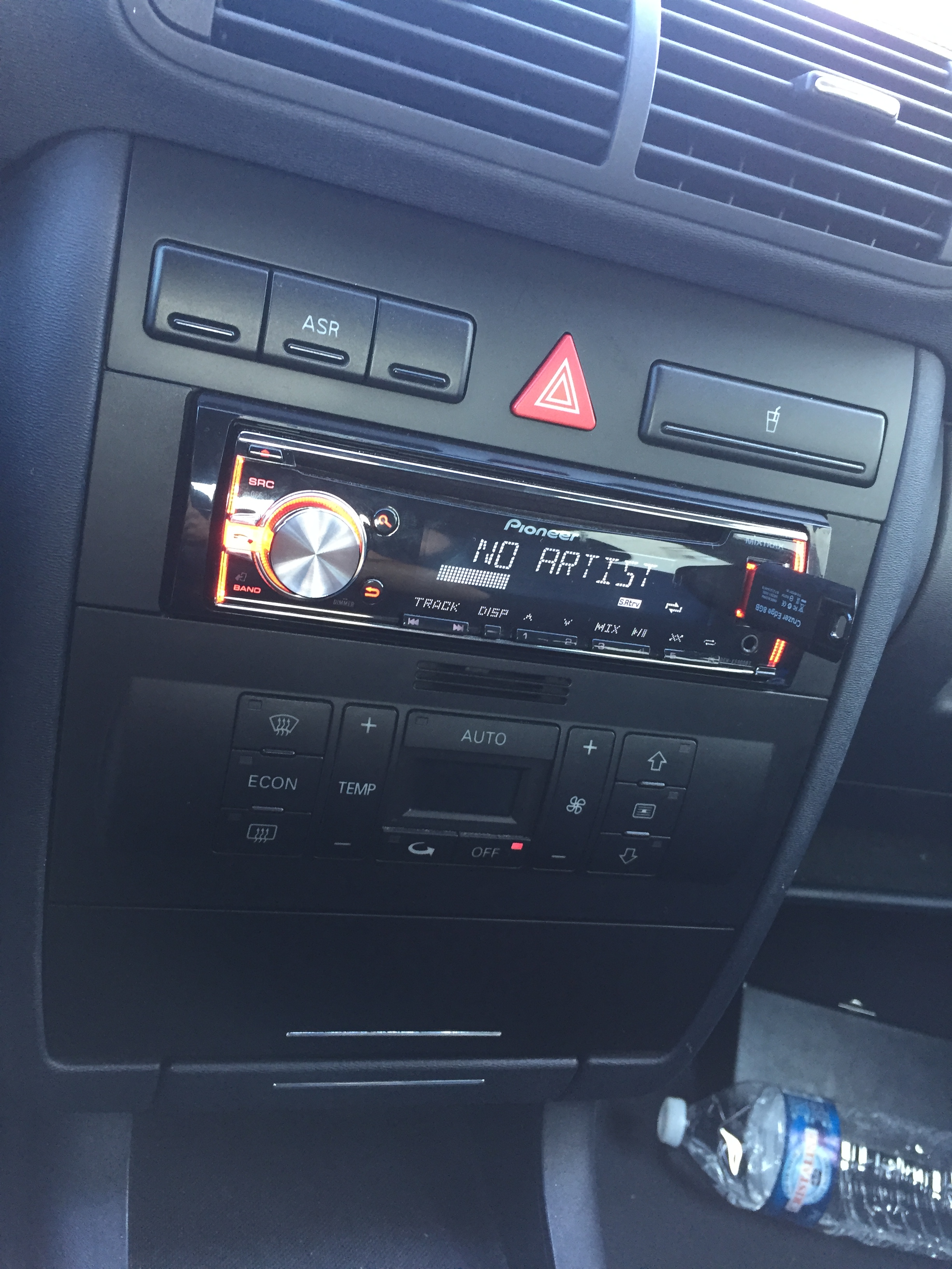

Pour l'intérieur c'était une bombe de peinture noir brillant, mais le rendu a rien de brillant, c'est mat... :sic: Mais bon ca rend bien avec le reste vu que la clim est noir mat et la façade du poste également.

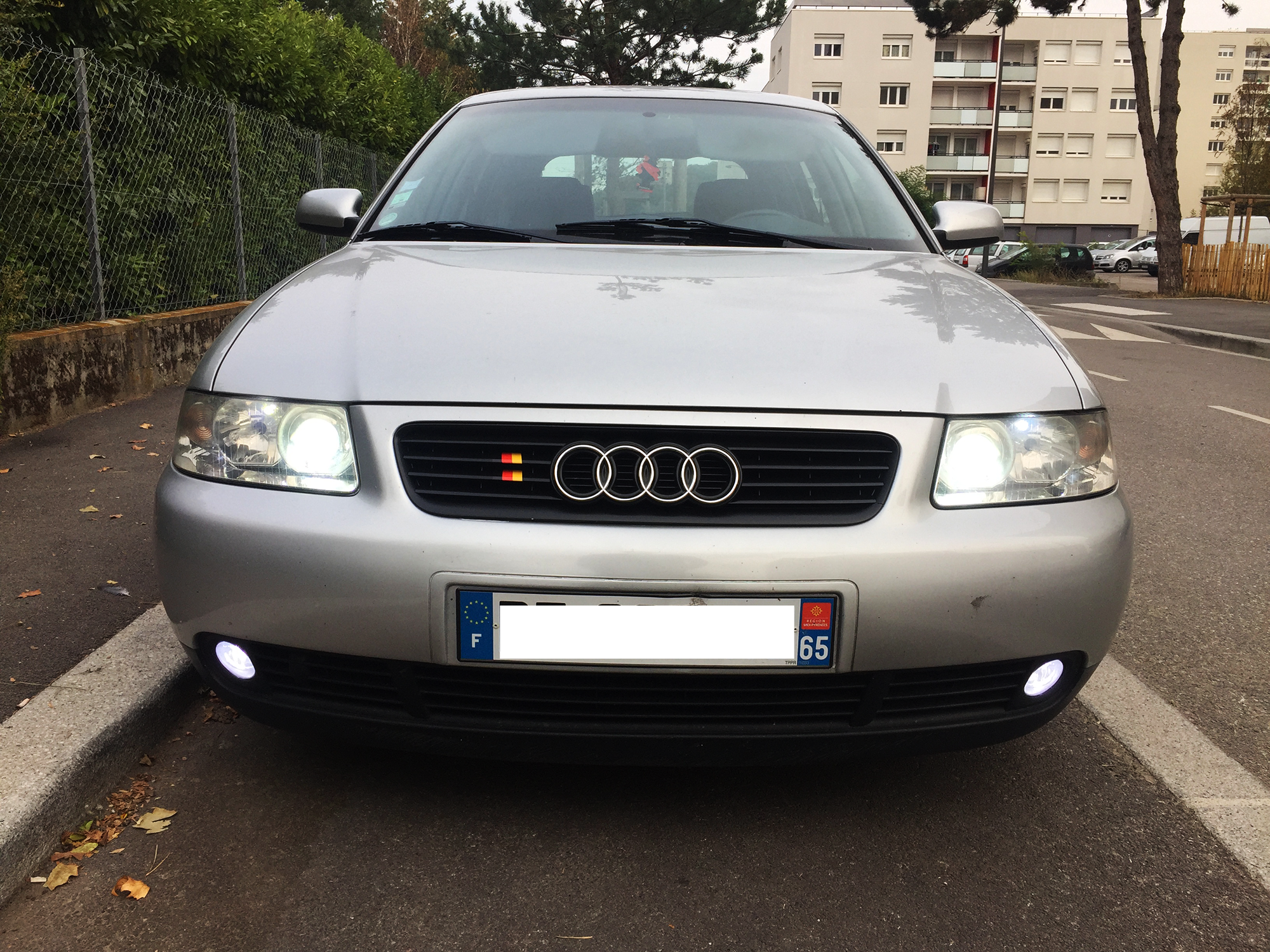

Sinon très content du rendu de la calandre
Je vous montrerai une fois que ca sera propre, en attendant j'ai que ça ;)
Top le rendu final sur l'interieur !
Par contre je croyais que l'ASR etait seulement sur ph 1 :reflexion: et remplacé par l'esp sur ph2

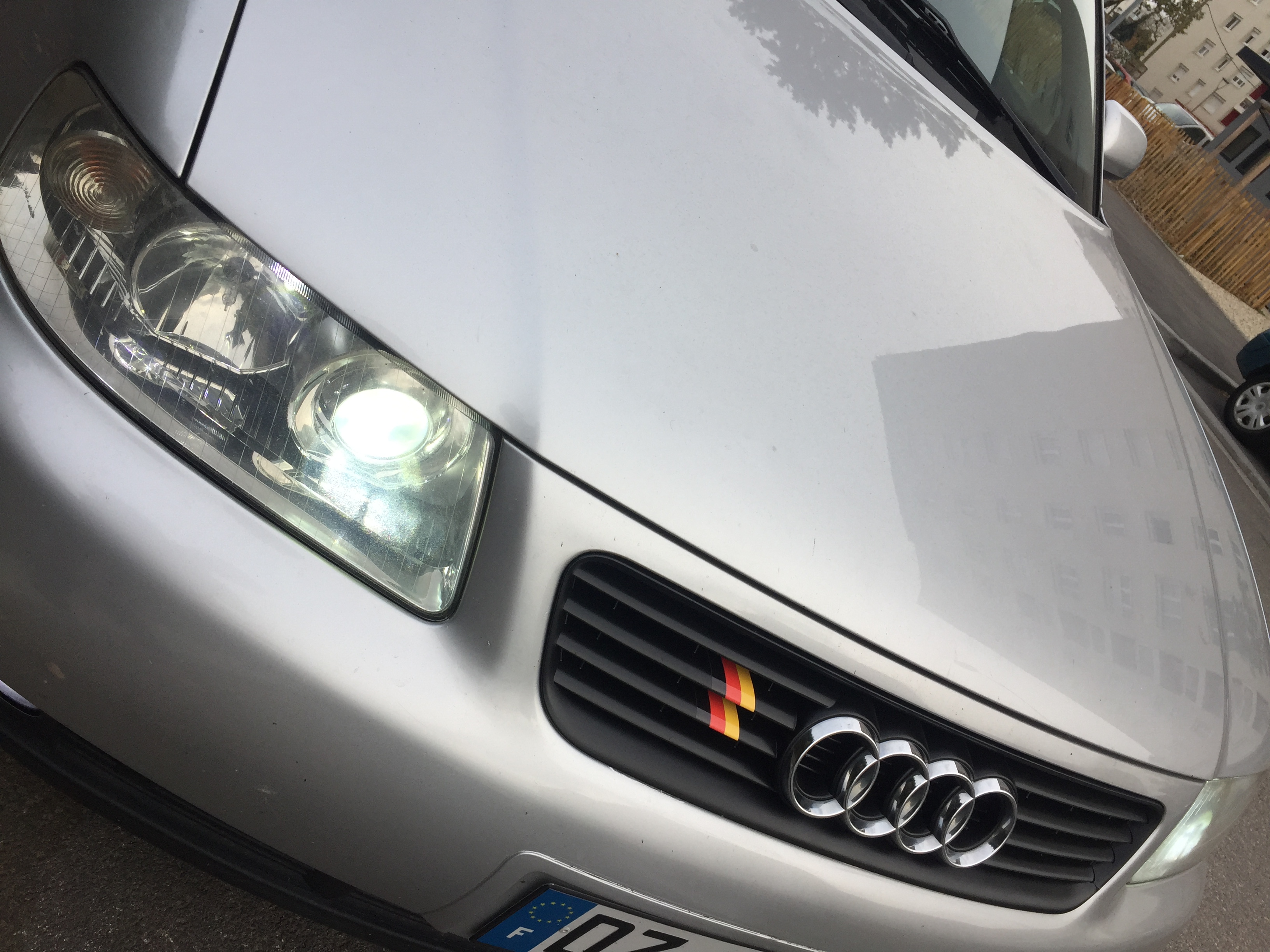

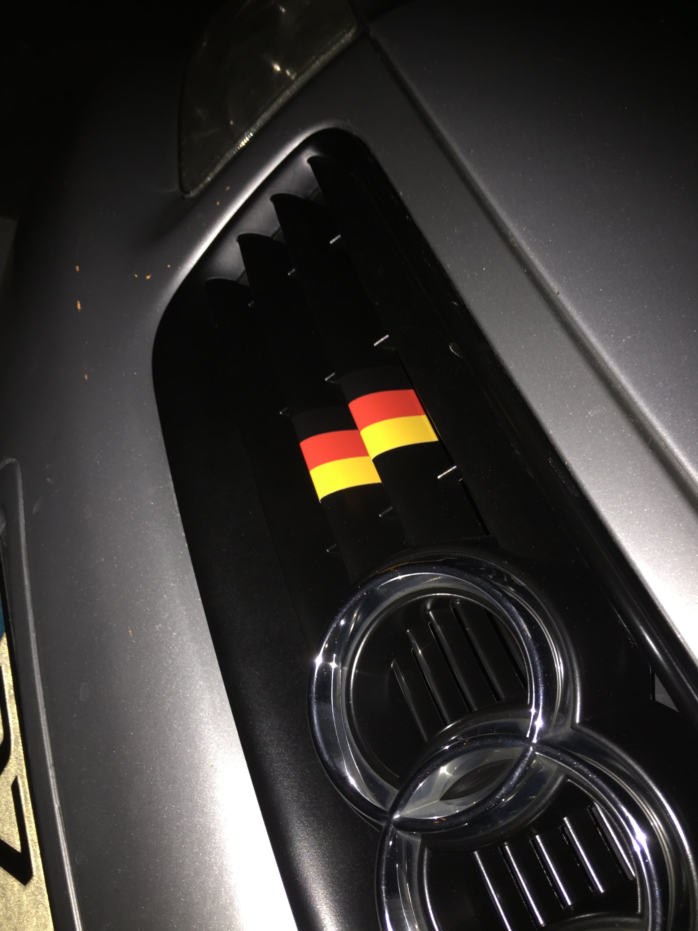

Bon la peinture n'a pas trop assumer sur le contour de la calandre, a deux endroits ca s'est ecailler... :(
Je pense lui faire un covering c'est une bonne idée à votre avis ? Ca adhérera mieux et résistera mieux aux petits cailloux non ?

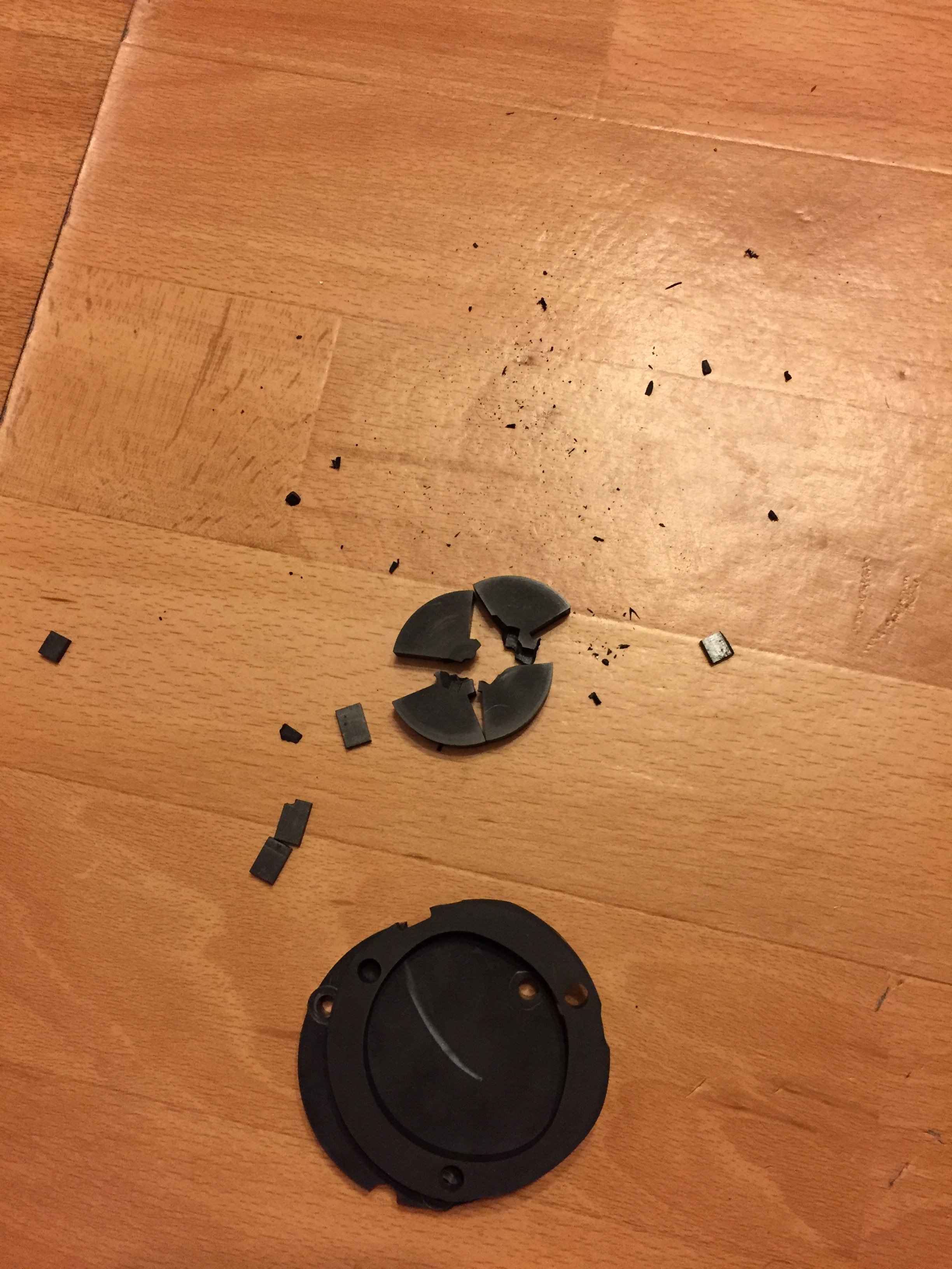

Ma pompe centralisation a lâché :(
Je l'ai démonté pour voir, le graphite est toujours bon mais aucune idée si ca vient du moteur... une idée pour savoir qu'est-ce qui a lâcher parce que je trouve rien d'anormal à l'intérieur ...
(Jai teste une autre pompe et La centralisation a marcher donc le souci vient de la pompe)
Pour moi, c'était un relais dans la carte de la pompe. Essaie de brancher le moteur de la pompe de centralisation en direct. Tu sera fixer de savoir si ça viens de la carte ou du moteur.
Tu en trouve moins cher, pour 60-70€ fdpin sur eBay : http://www.ebay.fr/itm/GENUINE-AUDI-A3-A4-CENTRAL-LOCKING-VACUUM-PUMP-8D0862257-E-/182340844232
J'avais payé dans ces eaux la le mien sur eBay en Angleterre, provenant d'un S4 B5.
Bon, j'ai pas vérifié si le modèle correspondait exactement à ton besoins (les modèle 8D0xxx de A4 se montent aussi, après tu à certains avec ou sans télécommande sans fil ou avec fréquence USA et avec ou sans alarme) mais au pire si c'est le moteur/graphite tu peux intervertir et garder la carte de l'actuel si par exemple tu prends un modèle sans module sans fil.
Après tant qu'à mettre ce prix autant en prendre une complète, sinon on peux trouver des kit avec que la partie graphite et/ou graphite+moteur mais c'est pas forcément moins cher (ex: http://www.ebay.fr/itm/Audi-A4-A8-Central-Locking-Pump-rebuild-parts-for-8L0862257N-8L0862257B-/191573416647).
A noter par contre que la partie qui fais klaxonner en cas d'alarme (ou si tu active à l'ouverture/fermeture) ne fonctionne pas si tu à une pompe de A4 car sur A4 le klaxon est relié directement à la pompe et pas sur A3 (ou l'inverse), perso ça ne me manque pas.
Ma référence c'est 8D0862257 (alarme +télécommande), donc elle provient d'une A4 mais pourtant elle a deja sonnée deux fois.. d'ailleurs j'avais pas compris pourquoi car la voiture était déverrouillé depuis un long moment et quand j'avais mis le contact ca avait sonné...
En tout cas je vais voir ce que je vais trouvé sur eBay car autant prendre une pompe entière vu le prix de moteur.. merci pour les info
