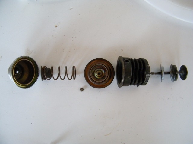

Je profite de l'occasion ,WAUZZZ,pour te demander ton avis sur mon problème de suralimentation,bien que dans un premier
temps je vais échanger la G75 par la N18 comme me l'a si gentillement indiquer dangi.
quand on cherche à résoudre un problème..quel qu’il soit , on demande , on recherche ...
bien entendu qu'il ne faut pas tout prendre à la lettre ce qui est écrit ..mais l'idée fait son chemin sur la compréhension du système..
par contre ..tout faire pour ne pas en créé +
une piste pour ton probleme de suralimentation => http://www.mecavag.fr/wiki/wiki.php?title=N75-2
ici grippage du ressort de capsule !!!!
durite ou grippage ...ou turbo en fin de vie

Effectivement, avant d'intervertir la N18 et la N75, tu peux tenter sans que cela soit un gros effort de pulvériser du dégrippant dans la capsule coté ressort. Je pense qu'il est préférable contrairement à ce qui est dit dans la doc précédente de le pulvériser non pas du coté dépression mais du côté de la tige. Je pense que le ressort est de ce coté. Sinon dans le doute met en des Deux côtés mais ne remplit pas le coté dépression car cela pourrait perturber les mouvements de la membrane.
Sur une capsule de turbo à géométrie variable, le ressort est au dessus de la membrane (côté prise dépression).
S'il est grippé, il faut remplacer la capsule, le reste du circuit n'apprécierait pas d'être traversé par du dégrippant lors de la mise en dépression (les électrovannes 3 voies, les membranes des capsules, la pompe à vide ....) ..... de toute façon un ressort grippé fini toujours par cassé .... un jour ou l'autre ;)

c'est tres simple, tu as un probleme de suralimentation qui peut avoir plusieurs origines dont les pistes ont été mentionné .
avant de soupçonner le turbo d’être la cause de ce problème (dans ce cas , soit démontage et nettoyage ou changement par un neuf...??)
avant cela , mettre du dégrippant (w40) sur la tige et ressort sous la capsule (ça élimine déjà un risque et ça coûte rien de le faire)
et ensuite , intervertir les durites , comme cela s'il avait fuite quelconque ou pincement ou dilatation ou "problème quelconque" sur la durite ..histoire de mettre toutes les chances de ton coté
ce serait quand meme idiot de changer un turbo et ensuite de ce dire dire " ben flûte alors ..." toujours le même problème " et ça venait des durites défectueuses (pour cela qu'il faut éliminer ce risque => éventuel )
Ok Fredmurphy. Je retiens l'info sur l'emplacement du ressort. Avec un peu de réflexion c'est vrai que cela semble plus logique car dans cette partie de la capsule, le ressort est protégé de toute projection ou poussière.
Il est surtout placé au dessus de la membrane pour contrer la dépression, car il travaille en compression.
Sur une wastegate (de turbo traditionnel) le ressort est placé sous la membrane, car elle subit une surpression sur la partie haute.
Tu as aussi les wastegates comme sur l'A6 tdi 5 cylindres, où là il y a 2 orifices :
un orifice sous la membrane qui reçoit la pression de suralimentation directement de l'escargot, et un autre au dessus qui reçoit la régulation de la N75, dans ce cas, le ressort est au dessus de la membrane.
Salut,et merki pour t'es posts,
si j'ai bien saisi il faudrait que je pulvérise le wd-40 par le dessous,mais le problème est que la tige de la wastegate est positionnée
a la vertical sur le AJM,donc faire pénétrer le wd-40 par le dessus !!!!!!!
Pour ce qui concerne le turbo,j'ai changé le chra il y a moins de 20000 km,en prenant soin de bien nettoyer la GV,en revanche ,
ni la GV et ni la wastegate n'ont étés remplacées par du neuf.
Il faudrait que tu me ré-explique le chapitre qui concerne l'interversion des durites ,de quelles s'agit-il au juste.
