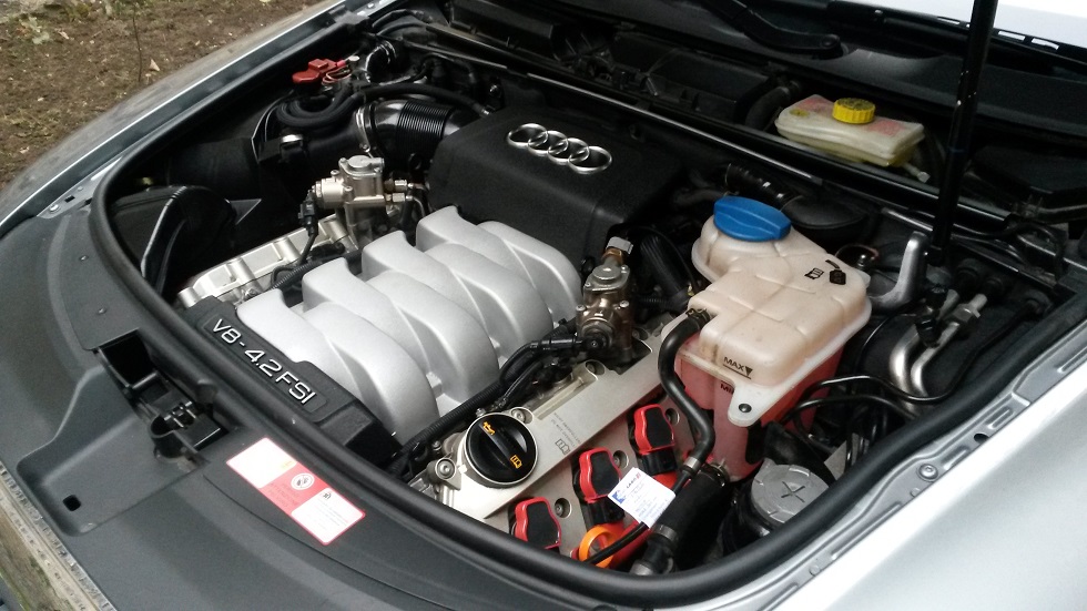

La voiture avait 50 500 km à l'achat dans une concession VW.
Comme vous le voyez elle est absolument impeccable. La seule modif sonrt les jantes reprises de mon ancienne A6 avec du 245/40-18.

Bienvenue à toi et ton très beau véhicule , mais dit donc quel propreté au niveau du moteur :welco:
