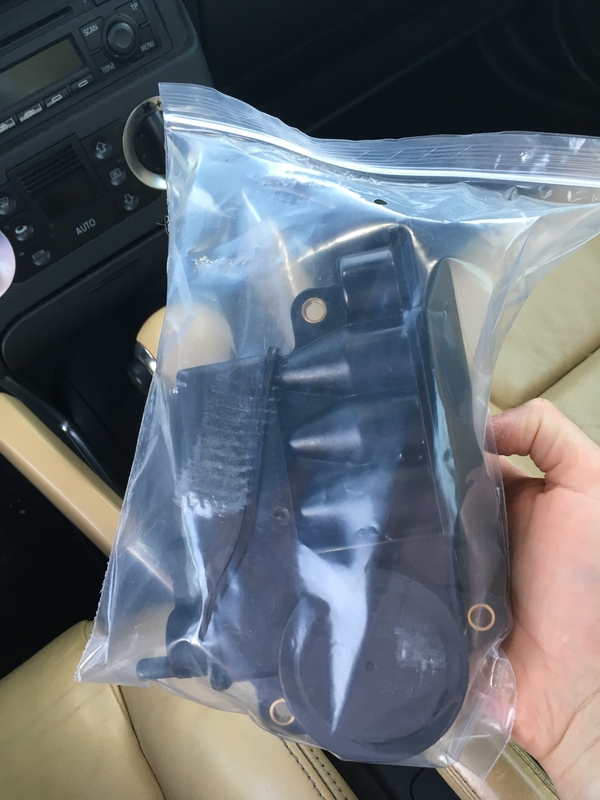

J’ai la même chose sur la mienne... une idée du problème ? Pas une courroie. Ça ne vient pas non plus de la boîte, ni du volant moteur.
Pour info, j’ai eu une réponse sur YouTube, c’etait une vanne qui deconnait, coût de 300 CHF chez un garagiste de Zurich. Audi n’avait pas trouvé le souci en 3 passages.
A priori (à confirmer), ce serait lié aux électrovannes qui pilotent les déphaseurs d’AAC. Je vois pas d’autres vannes sur le bloc moteur. Je confirme une fois le problème réglé.
Bon après pas mal de recherches, la N335 n’existe que sur la déclinaison « High Rev » du 5.2 (R8 + Lambo).
Par contre j’ai cherché un peu plus loin... et j’ai trouvé un peu plus de détails. Sur une S8 V10 sur AudiWorld, même problème. Et c’est... cette conne de PCV. Le super déshuileur au cul de l’admission.
Ref 079103464D... 15 minutes pour le changer. Happy face...
