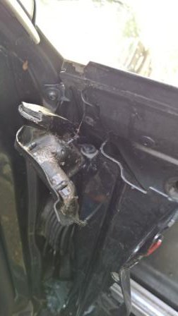

Quelles petites images de la matinée de bricolage
Pour le démontage de la garniture de porte il y à deux petites vis en haut a droit et à gauche, on démonte le boiton du lève vitre et on attrape la poigné et on tire vers le haut.

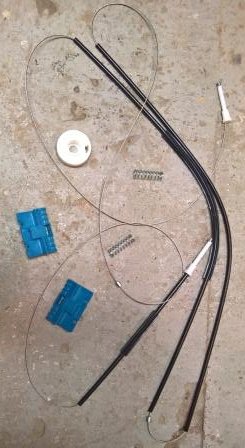

le kit de réparation( merci à French)

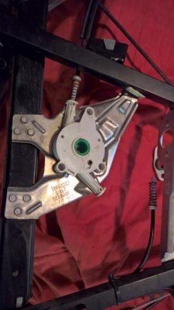

Une fois le vitre démonté
Attention au joint au niveau du retro il faut bien le dé clipper et de l'autre coté il y a une petite vis
Et voila le problème le cable est cassé.

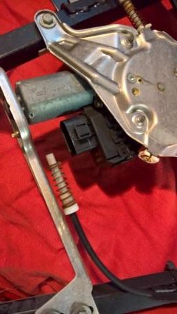

une fois le moteur démonté
