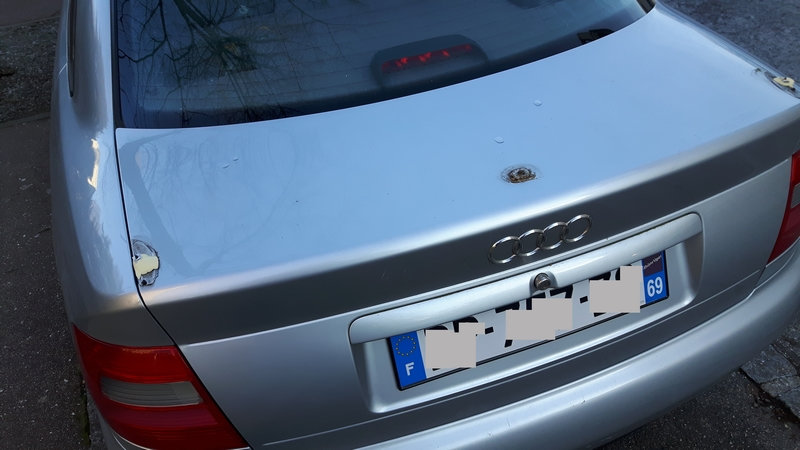

Quel fils de .... a osé faire ça ? Ca craint car il va falloir soit mastiquer et peindre la malle soit la remplacer... Après on a vu jusqu'à des cas de vol de grosses pièces pendant la nuit (pare-chocs, capot, phares et ailes avant sur une Volvo C30 il y a deux ans et même un moteur (oui oui j'ai dit moteur) qui a été dérobé sur une petite Fiat 500...)
