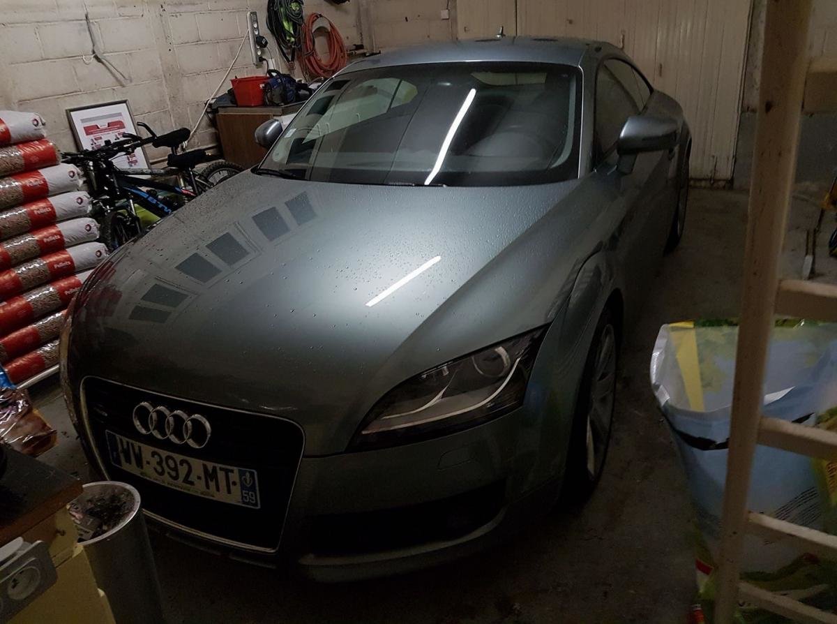

Après 6 mois de longues recherches, je vous présente mon TT MK2 Roadster 3.2L V6 Quattro S-Tronic6 :
