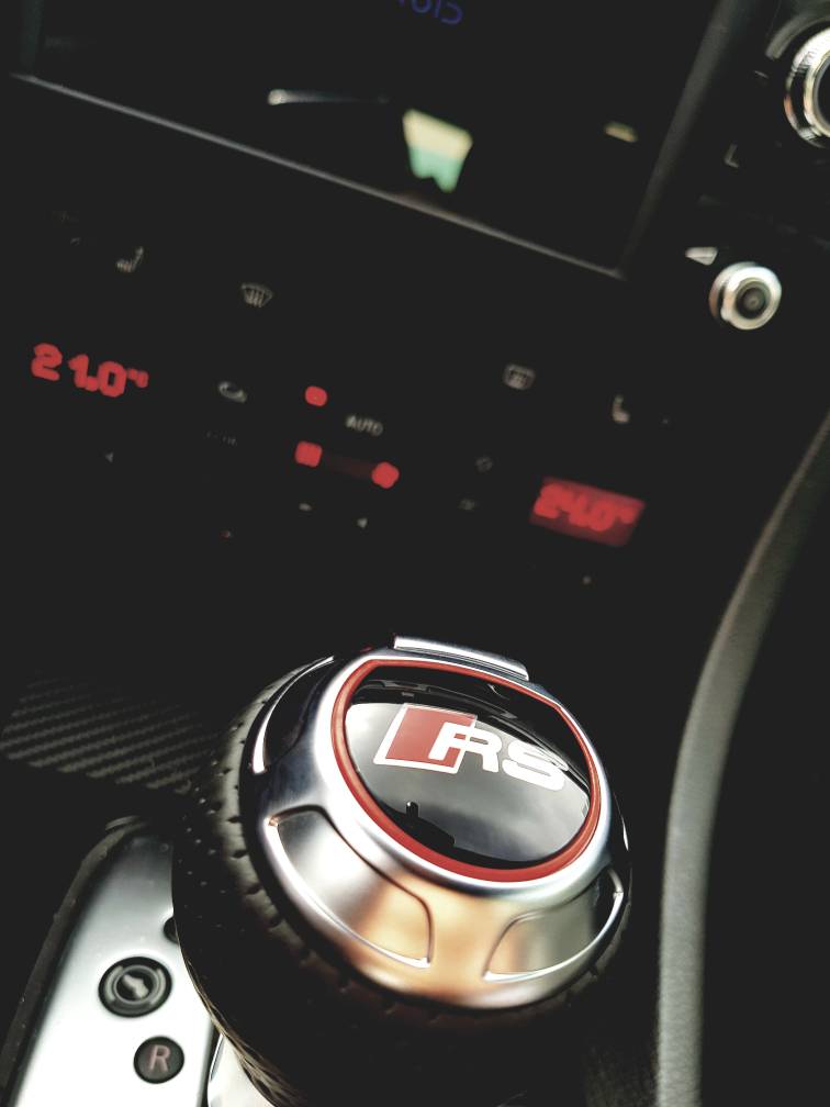

Je vous partage ma dernière modif! Attention pour ceux qui veulent se lancer, pas de retour en arrière possible. Que ce soit sur la pièce neuve ou sur la voiture, à moins de remplacer tout le système...
Mais le résultat esthétique est au poil!
Trêve de suspens, voici :
Pommeau de levier de vitesse de TTRS boite s-tronic.
Ma boite est toujours un pachyderme, mais au moins sa commande est entrée dans le 21ème siècle!

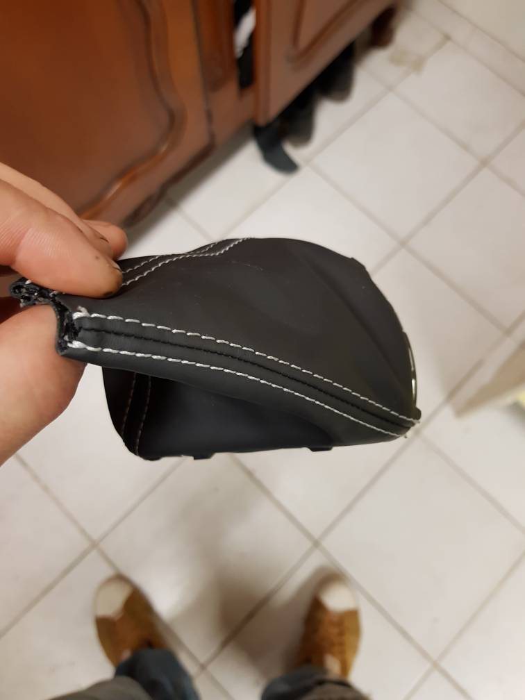

Petite question le pommeau est livre avec un soufflet en cuir. serait il possible de laisser le soufflet pour faire comme un C6 en découpant une partie du cache en alu?
La vrai question est le soufflet et le cache en alu sont il de la même longueur?

A vrai dire je me suis inspiré du post de megatron pour la modif... mais l'application à la c5 est une autre histoire!
Le pommeau est bien livré avec un soufflet, mais la mise en oeuvre est peu probable sur nos mamies... du moins de manière propre. Je vais vérifier la longueur et te dire, mais le support du soufflet est arrondi d'un côté ce qui complique encore la tâche!

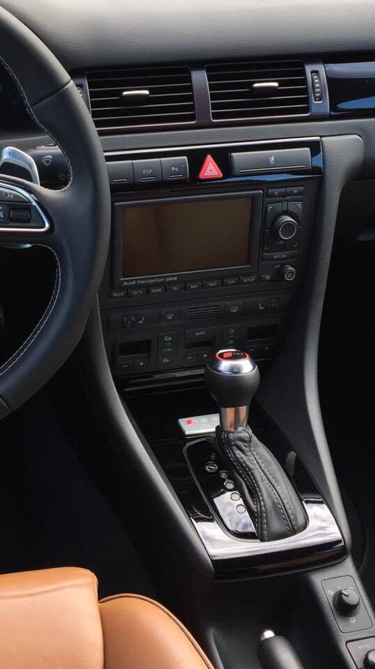

Et voilà le pommeau de TTRS avec le soufflet dans une C5
Alors la :malelovies: :malelovies: :malelovies: et en plus j'ai déjà le volant

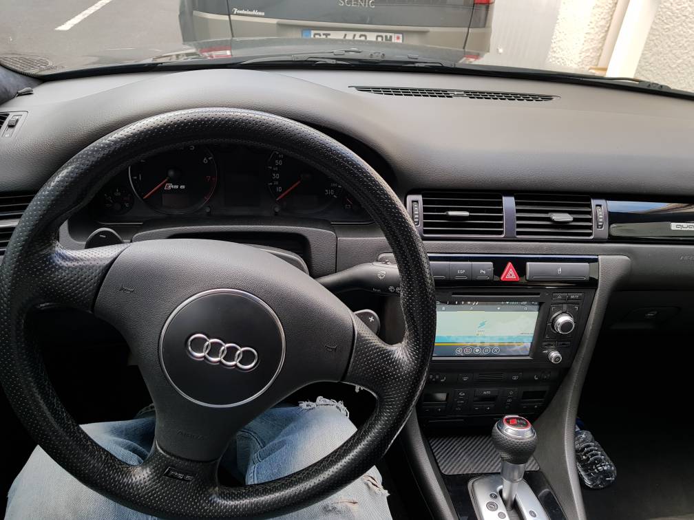

Bon maintenant va falloir lui trouver un volant qui aille avec...
Magnifique ce pommeau.
C'est quoi le "truc cylindrique cranté" à droite du levier de vitesse qui déborde en dehors de la console centrale ?
