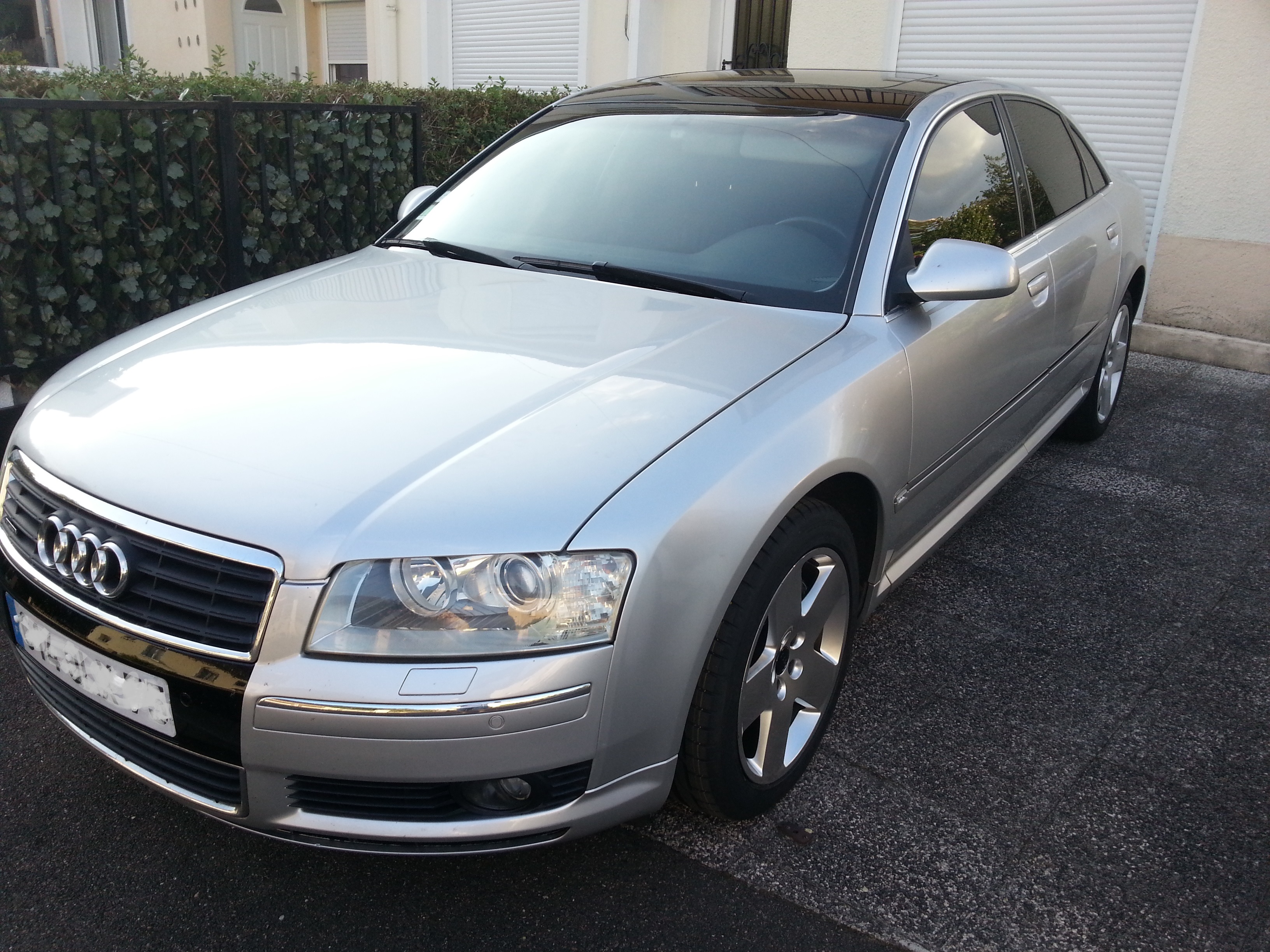

J ai depuis peut acheter une A8 d3 v8 essence de fin 2002 affichant fièrement ces 214000km et en très bonne état générale.
J ai deja eu 2 A8 d2 diesel ,mais le confort est encore au rendez vous,voir même plus plus.
Je me suis tâter car les amortisseurs pneumatique me faisait un peut peur,bref j ai passer le pas et je ne regrette vraiment pas,souplesse,puissance,confort sont la et bien la.
Je sort d une s6 de 2001 boite méca sans souci particulier,mes je ne regrete pas mon choix, l A8 meme de 2002 a encore une jolie ligne 3/4 ar et av.
j ai actuellement un souci avec un correcteur d assiette (av droit)a remplacer mais bon rien de grave,j ai un vag com pour le réglage de hauteur,donc tout va bien.
Mon A8 et équiper des options de base,toutes fonctionnels,elle n a rien de special donc,mais elle est a moi! et c est ce qui la rend ci special

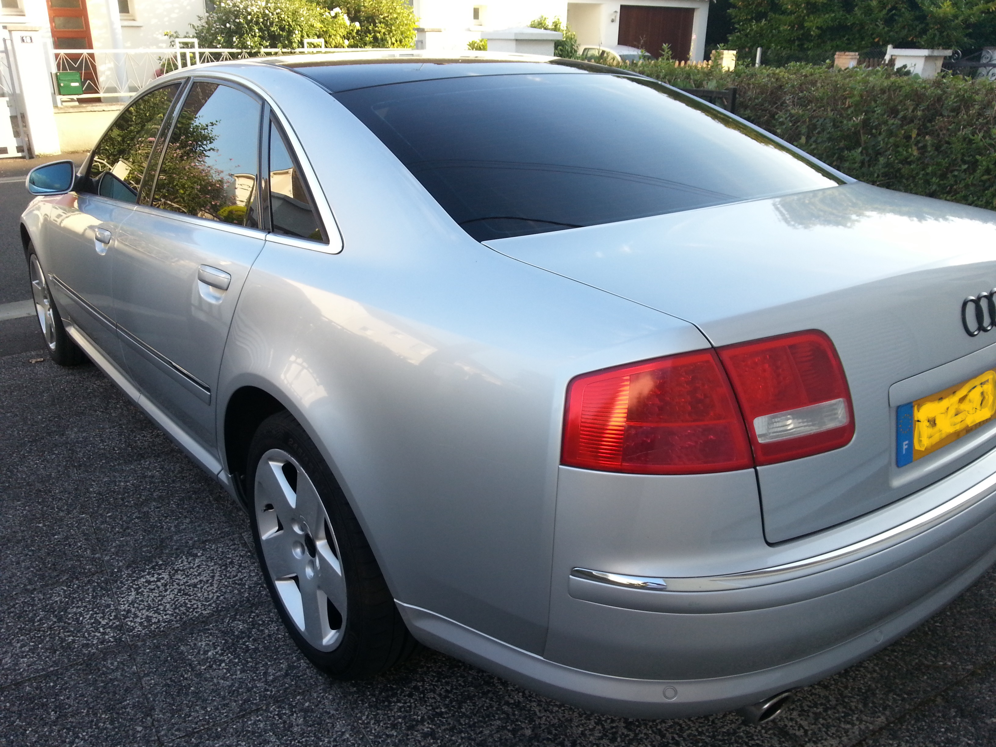

Comme je préciser elle n a rien de spécial,peut être le toit en noir qui est en continuité avec les vitres teinté.
J ai 50 ballet et depuis le temps que je croiser ce modéle en me disant que cela ne serais pas possible,et bin ci c est possible, je l est :icon_lol:
