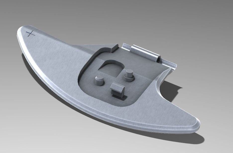

En vue de remplacer mes pauvres palettes en plastique, j'envisage la fabrication de palettes en alu, made in myself.
Vue le coût des VW d'origine pour R32, la réflexion à été rapide.... :malades:
Est-ce qu'il y aurait des intéressés? Le budget serait de 150/180€ port inclus pour une version en aluminium brossé.
Le but est de recenser les intéressés pour adapter la fabrication en fonction et donc de faire baisser les coûts!!
@ vous lire ;)

L'idée semble bonne mais tu vas galérer et pour avoir un résultat propre avec de l'alu ... c'est coton ! Le plus simple serait de repartir sur le modèle plastique pour y ajouter un insert en Alu découpé Laser ou autre. Ce qui est fabriqué par S2TPP c'est vraiment du haut niveau. Dommage qu'il n'y ait rien pour nos TT ...

@Sentenza Senpai : Pas de souci pour l'alu, car une fois usiné, tu le brosses. Eventuellement tu peux le faire anodiser, ce qui sera mon cas. Le résultat que j'attends est du même niveau que S2T, voire mieux (c'est dire l'attention que je porte à mes projets...) Les palettes pour R32 coutent 600€ env et tu les trouve difficilement. (Chez VW, ils ont mis 2 mois pour finalement me dire qu'il fallait les faire rapatrier de Hollande avec un coût de transport (55€) à ma charge.... WTF....)

Voilou, normalement, je devrais avoir un 3D rapidement, le temps de finir le proto.

C'est plutôt sympa, j'y pensais l'autre jour mais je ne sais pas quelle forme serait idéale pour d'accorder avec l'alu deja présent dans nos TT. Ronde c'est un fait, dans chanfrein mais plus avec des congès, avec des courbes. Ce que j'aime bien aussi c'est les allégements des aérations ou sur les inserts des poignées de portes.
Tu as pris ton modèle ou ? La partie fine n'est elle pas un peu trop épaisse ? Il me semble qu'il y a pas mal de formes complexes sur le modèle plastique au niveau de l'interface avec le volant, ça va etre dur a faire correspondre facilement. Tu n'as pas peur que le cout gonfle en cas de moulage ?

Effectivement, j'avais pour idée de tester d'abord avec un modèle en impression 3D plastique avant de lancer ça en fab.
Pour le moulage, non çà irait et s'il le fallait, en s'adressant à des fondeurs d'art cela sera abordable avec un procédé en cire perdue. Mais je ne sais pas si je partirais sur du moulage si nous sommes peu nombreux (d'où l'idée du recensement...). Après si tu as un plan pour de l'impression 3D directe en inconel, je suis preneur du contact, car il peut peut-être le faire en alu? Pour moi il faut reste en alu par souci d'homogénéité avec le reste de l'habitacle.
Le modèle à été intégralement dessiné à partir de la partie plastique d'origine Audi. Il me faut d'ailleurs reprendre quelques cotes pour peaufiner çà. Et je cherche une âme charitable qui à accès à une MMT pour valider mon modèle :-P
Pour le design, pour l'instant j'ai pas optimisé le truc, car l'important c'est de bien chiader l'interface physique avec le support du volant, qui, comme tu l'as précisé, est particulièrement ardue à reproduire. J'avais en tête un design avec des petites demies sphères en négatif comme sur les poignées de porte, à suivre donc. L'épaisseur de la palette est la même que celle d'origine : 5mm

Carrément, au taf on faisait pas mal de proto en stéréolithographie avec fil ABS, on jouait sur le maillage pour avoir un résultat plus ou moins correct. Si ce modèle la ce monte proprement alors tu auras réussi ton objectif lol. D'accord je te fais confiance la dessus, je bosse que dans des industrie ou la production est faible donc on utilise rarement le moulage, puis quelle angoisse à mettre en plan ahahah. Pour l'impression 3D effectivement l'Inconel ne sert a rien, c'etait juste pour parler de mon experience la dessus. On va pas se tenir de tout notre poids sur la palette pour passer une vitesse lol. AU4G serait largement suffisant, voir un 6061 ou 7075. Sur Salon il y a Polyshape qui est très renommé et avec qui j'ai bossé. Le rendu est top !
Ok donc tu devrais etre pas mal du tout en terme d'homogénéité avec l'original. Pour la machine essaye de voir avec un artisan si il peut pas te faire rapidement ...
Ok tout s'explique alors, et je valide les demi spheres ! C'est exactement de ça dont je parlais. Faut juste pas en abuser sinon ca va faire kitsch lol. Je verrais bien un petit marquage Laser "TT" au milieu de la palette pour coller avec la trappe du poste. 5mm ça fait costaud non ? Plus elles vont être fine plus le feeling va etre cool je pense ...
