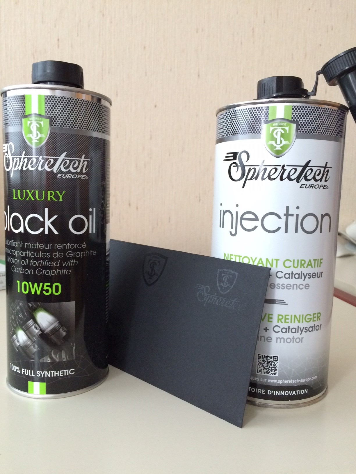

Pourquoi ce choix de produits, ou as tu trouvé ça, différences avec le mecatech ? Ce serais interresant de comparer. 😉 Je vais faire ma seconde vidange prochainement et j'additive aussi essence et huile.
C'est des huiles directement additivé que l'on peut mettre en vidange ou pour l'appoint d'huile.
Voila ce qu'il m'on conseillez
"Bonjour Monsieur
Nos huiles sont miscibles avec toutes les huiles dans les 2 sens soit dans une huile classique vous la "dopez" avec un appoint SPHERETECH
soit vous avez un lubrifiant renforcé SPHERETECH et vous rajouter un appoint d'huile conventionnelle.
Conseil pour booster votre pression d'huile, améliorer l'étanchéité cylindre (compression) et bien "enrober" vos poussoirs nous vous conseillons en appoint BLACK OIL 10w50 au Carbone Graphite ou GREY OIL 10w60.
Sinon pour la vidange complête de l'année prochaine BLACK OIL 10w50 au Carbone Graphite."
allez voir sur leur site c'est du haut de gamme il y en as pour tout les moteurs en fonction de l'usure l'utilisation etc... huile black, blanche à base de céramic, au tungsten etc...
j'ai prit l'additif injecteur-cata car c'est selon moi le seul qui décrasse réellement le catalyseur il a un effet curatif je vais tester.
J'ai pal mal de copains qui ont utilisé leurs huiles et toujours positif R8 , Ferrari 430 autre RS4.
moi c'est pour faire l'appoint d'huile car j'ai fait une vidange 5W40 il y a peu de temps. Et c'est pour "gonfler" mes compressions et le bruit des poussoires qu'il m'ont conseillez celle là.
Contacter les direct il répondent rapidement et très pro.

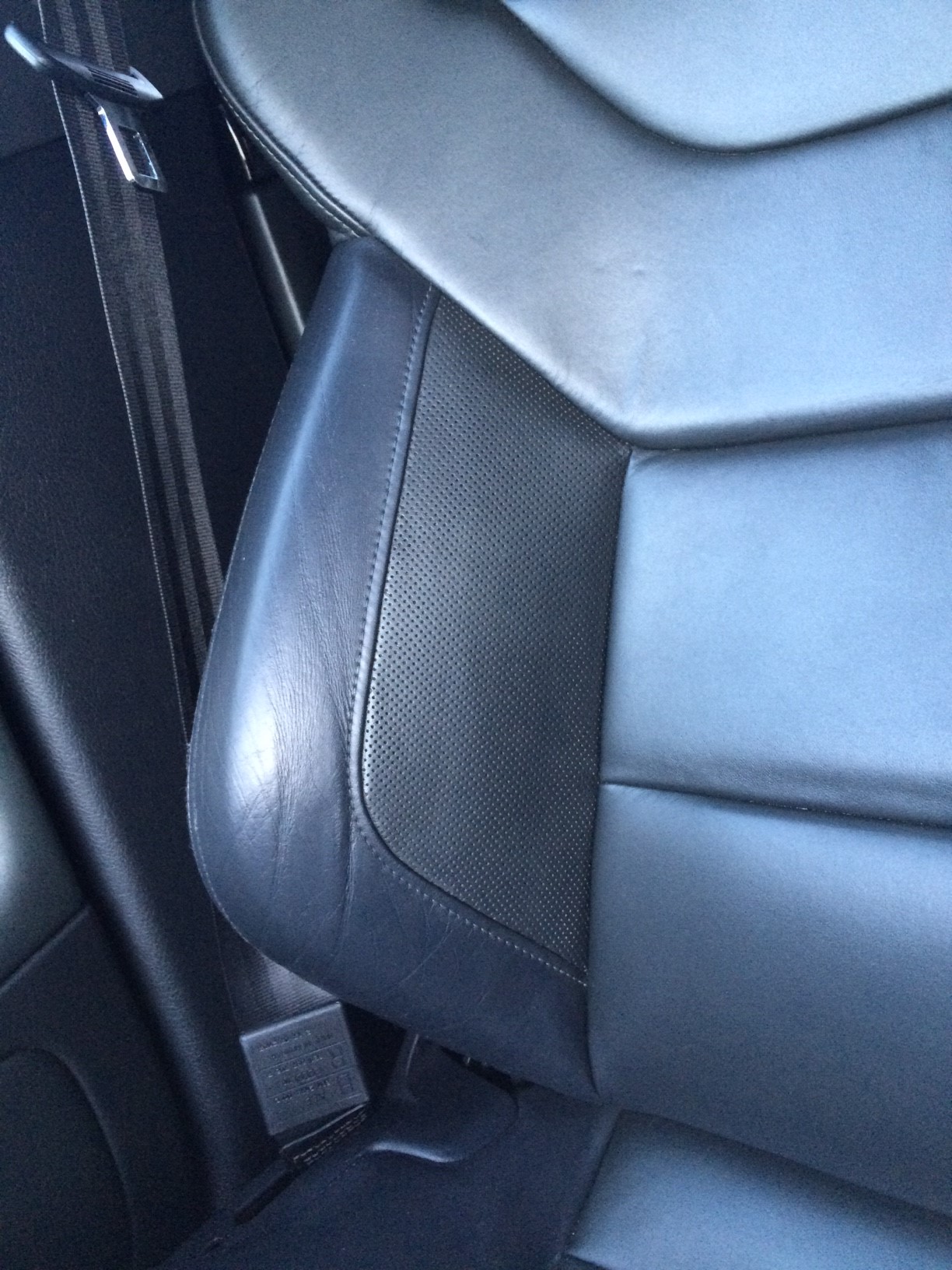

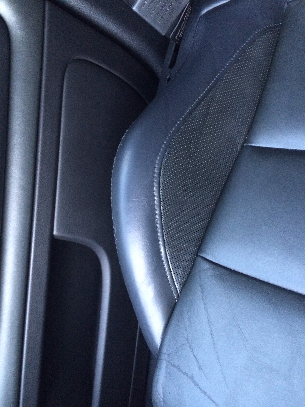

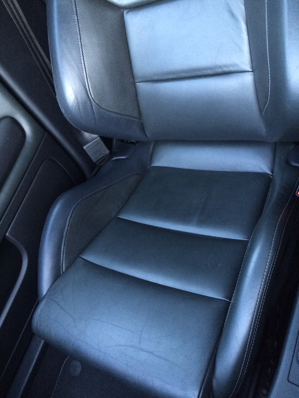

Et voila depuis une semaine remise à neuf des sièges, gros boulot mais je prend le temps...
Reste a appliquer le mat au reste des sièges et le scellement cuir ensuite baume nourrissant et finir par gratter les coutures qui ont été protègé par un vernis
je ferrais des photos au soleil une fois terminé..

Moi perso cela prend une bonne semaine pour respecter les temps de séchage entre chaque intervention et faire cela dans les règles de l'art mais je pensait pas que mes sièges reviennent comme cela.
Tu as remarquer une légère différence de couleur aussi!?
je trouve qu'il est un plus gris noir alors que j'ai la bonne référence ou ce sont mes sièges qui ont perdu leurs pigments avec le temps?
Oui c'est clair ! mais tu vu la différence sur ton auto aussi, je me suis mal exprimé...
et les coutures d'origine sont blanche? moi elles ont devenue grise même après nettoyage avec le produit textil conseillez par color lock.
Mais j'hésite a teinté mes coutures en rouge ....
Oui les voiture sont abîmés et sale "grise ".
Et je voulais peut être teinter les Couture avec un feutre rouge à voir ????
Jai prit le pack couleur pour reteindre les parties user. la teinte invisible mat pour matifier le cuir non reteint , le stylo protège Couture,le cuir liquide pour gommer les plits.
1 nettoyer le cuir
2 poncer ou Cest rêche
3 dégraisser avec l'essence cuir .
Laisser sécher 24 h
4 ensuite teindre le cuir et matifier le reste du cuir
5 48h apres protéger avec le sellement cuir
6 24h plus tard un baume nourrissant personne je prend le meguiars . Je mettrais des photos des autres étapes et du résultat final
