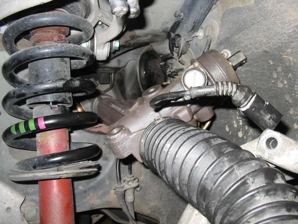

quand on braque à fond la direction, je pense que ça doit venir du Torsen
Arrêtons cette Fausse rumeur persistante de Torsen pour un problème de réglage de train au niveau rippage excessif....
Le Torsen n' agit pas du tout sur la géométrie du train avant....et c' est heureux !
Encore un garagiste incompétent, PAS besoin de sortir le moteur pour changer la crémaillère..... :think:
Ah c'est rassurant ça pour un garagiste qui me sortait justement qu'ils sont certifié RS et blablabla mdr. Du coup c'est facile d'accès ou bien ? Existe-il un tutoriel ou autre pour savoir comment percevoir que c'est ça ou non ? :sweat:

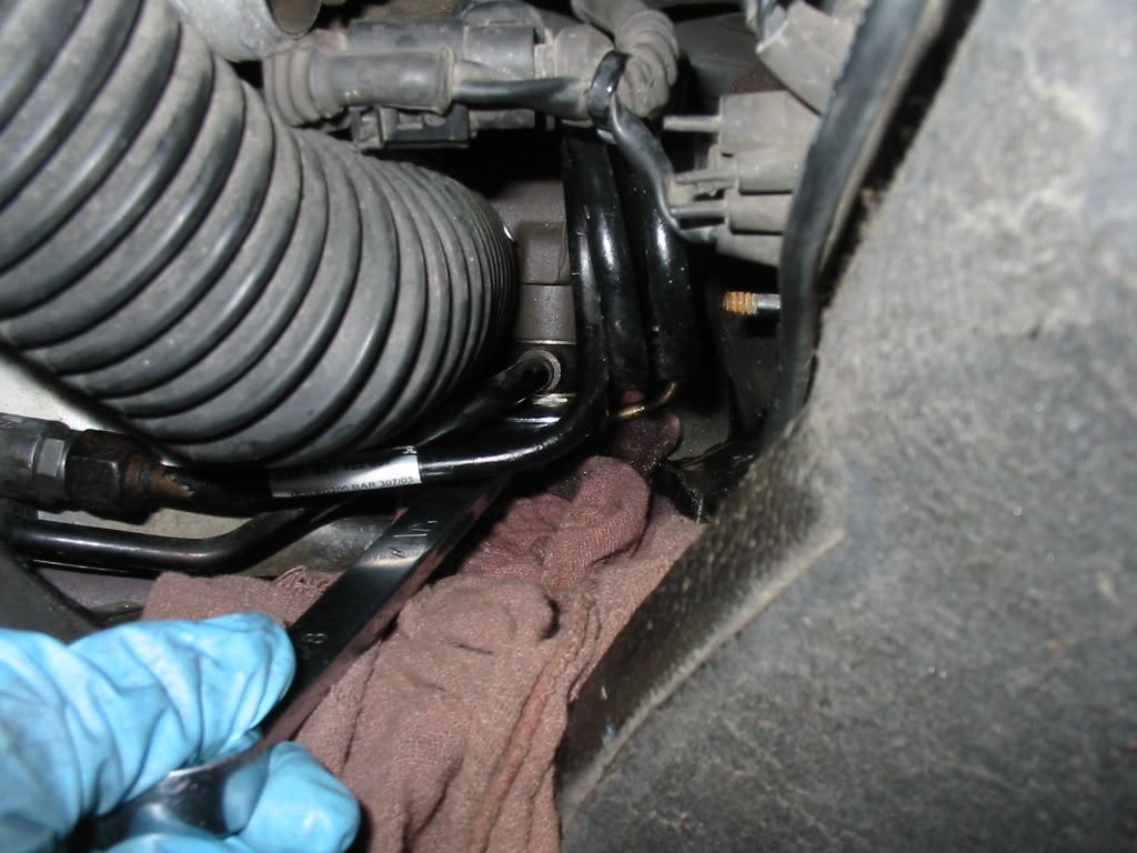

Un aperçu rapide du démontage.....
Il y a aussi des vis à dévisser dans le compartiment de l' essuie glace ou vers le mastervac..
..si vous préférez.
