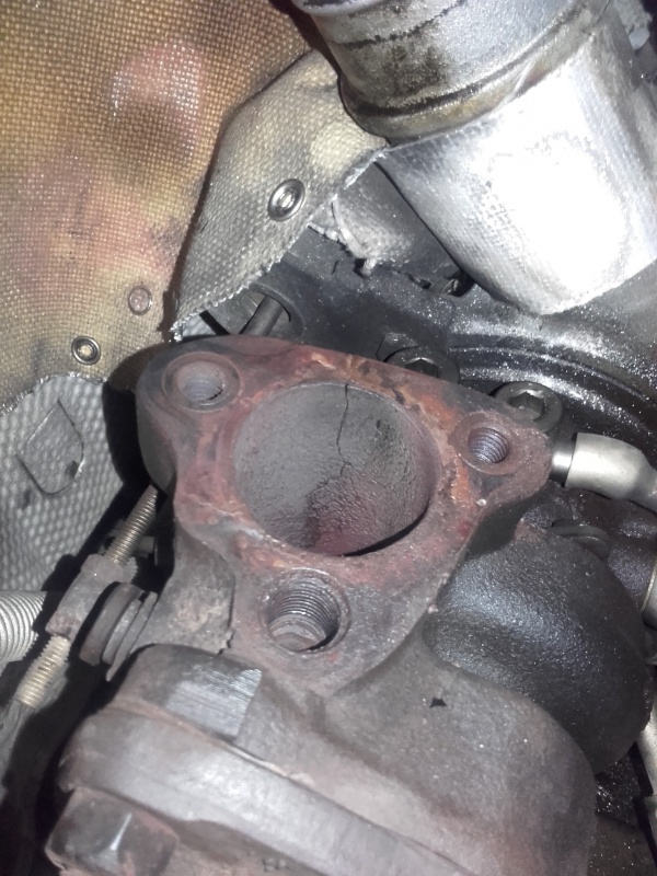

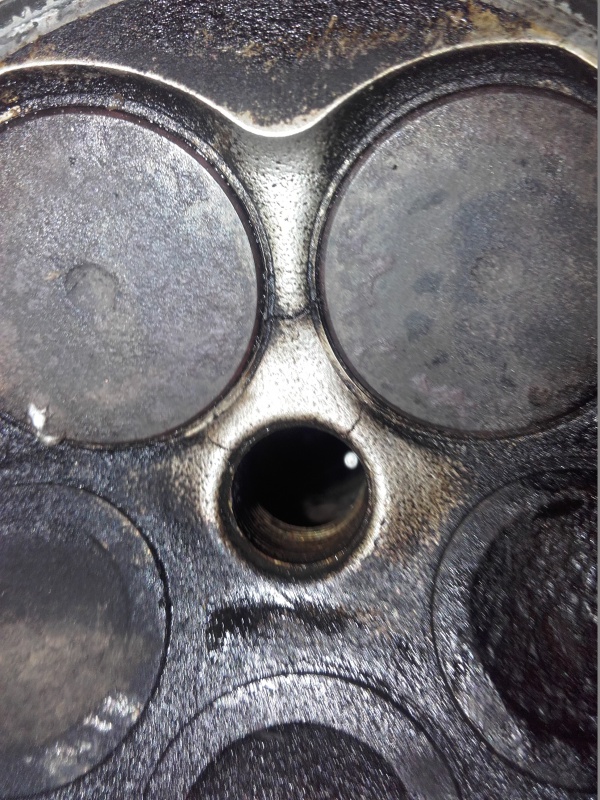

Mais en fait... Ayant la distribution à faire, j'ai décidé d'en profiter pour déculasser au passage histoire de vérifier un peu tout ça, et je dois dire que je n'ai pas été déçu niveau surprises.
-culasse fissurée
-turbo fissuré
-collecteur fissuré
Donc voila, actuellement elle est à l'arrêt, je réunis peu à peu les pièces pour refaire ça et une petite prépa au passage.
Photo de la culasse et du turbo

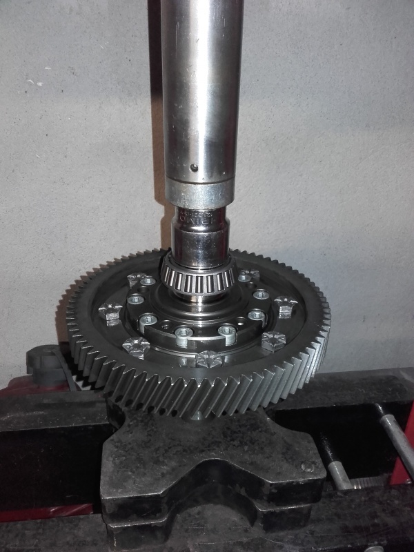

Quand je l'ai eu c'était intenable ça patinait en 3 et 4 en reprise malgré les jantes en 16, la j'ai monté un quaife dans la boite et des semi slick en 15, pneus chaud je patine encore un poil en 2nde si je fais le porc mais maintenant la puissance passe plutôt bien au sol

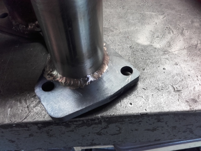

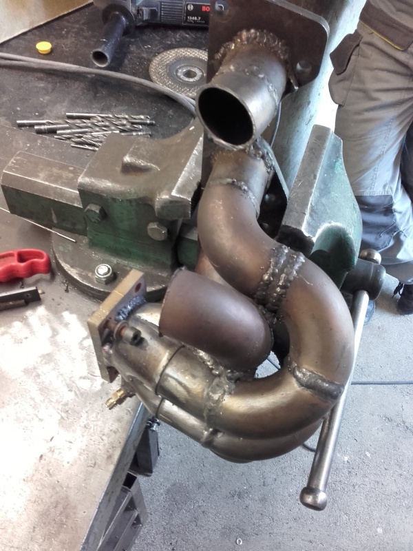

Le collecteur a été fait par le colegue à qui je l'ai acheté, il a été fait au mig par contre j'ai du en refaire une partie pour changer le montage de l'alternateur car la courroie faisait que se barrer, et refaire une partie qui avait fissuré aussi, je fais ça au tig, de toute façon il est provisoire j'en referai un un de ces jours j'ai déja acheté tout ce qu'il faut mais pour le moment le s3 me bloque le garage donc tout le reste doit attendre........... :mur:

Le quaife

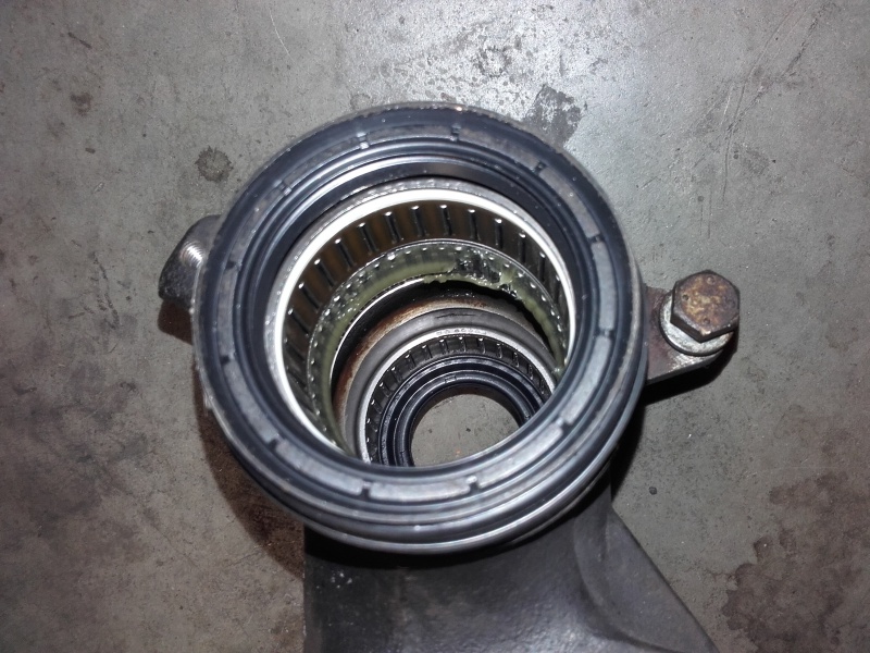

Bras de train arr avec montage à 3 roulements au lieu de 2 d'origine
Modif partie hs du collecteur, et la partie avant de la ligne refaite, chaud à faire passer du 76 sur une 106...

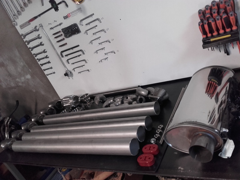

Le matos pour collecteur, ligne, downpipe

Oui je vais me faire le collecteur, dès que j'aurais le turbo je pourrai attaquer, et toute la ligne en 76 aussi après, pour le silencieux j'ai pris un truc universel, j'aurais qu'à souder mes tubes de chaque coté et des pates de fixation, en fabriquer un de A à Z c'est trop la misère et au final ça reviendrait aussi cher. :wacko:

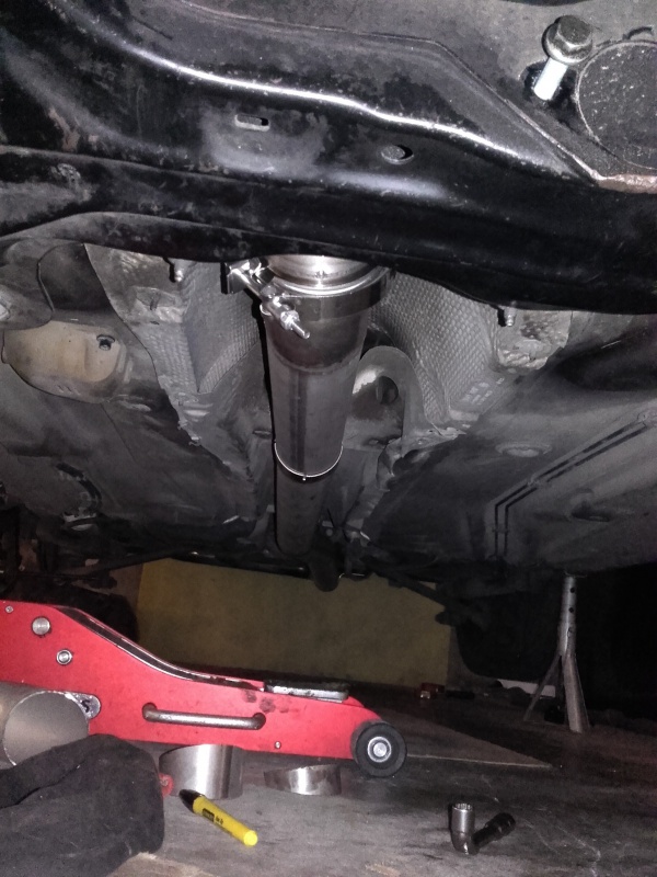

Ca va être la misère pour la ligne j'ai pas de pont et la bagnole est "coincée" entre 4 mur sur chandelles :lol:
Hâte de voir le collecteur home made. C'est clair que sans pont sa va être sympathique pour faire la ligne

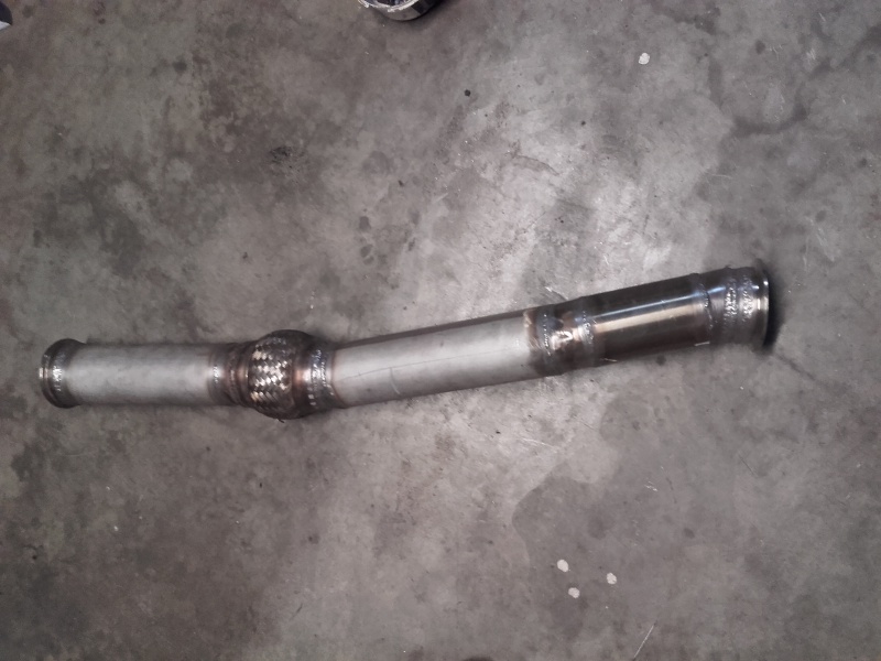

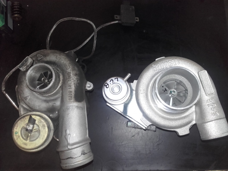

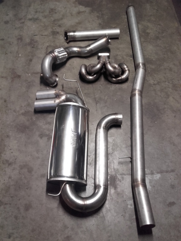

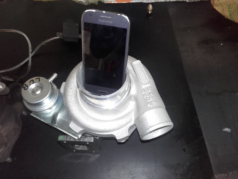

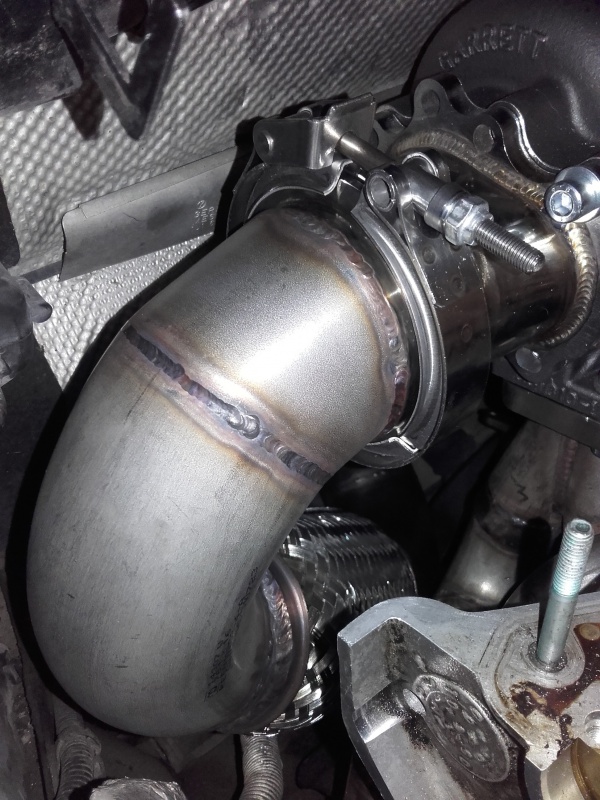

Du new, donc le turbo est arrivé

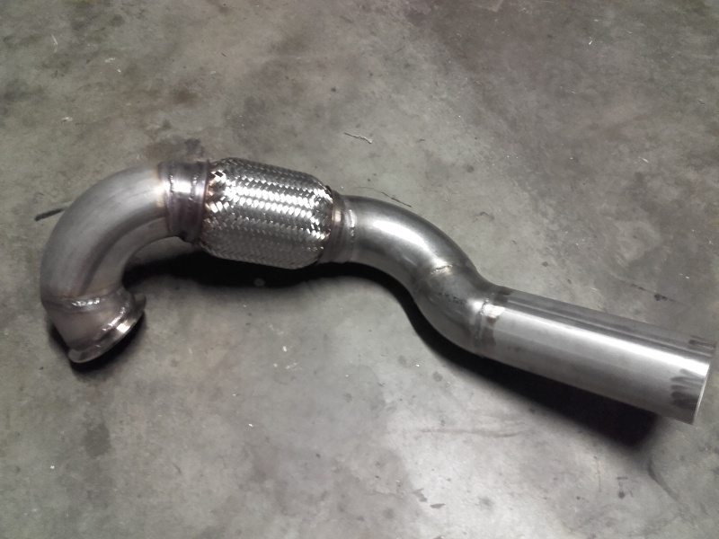

A partir de la j'ai enfin pu m'attaquer à l'échappement, un grand moment, voiture juste sur chandelle, accès plus que limite dans mon garage, 3 jours à se rouler dessous pour vérifier chaque découpe ou pointage, bref jme suis vraiment bien amusé...........
Mais c'est enfin plié et il n'y en aura pas 2 comme ça, il me restera juste à souder définitivement les pates du silencieux et la double sortie quand je pourrais bouger la voiture.
