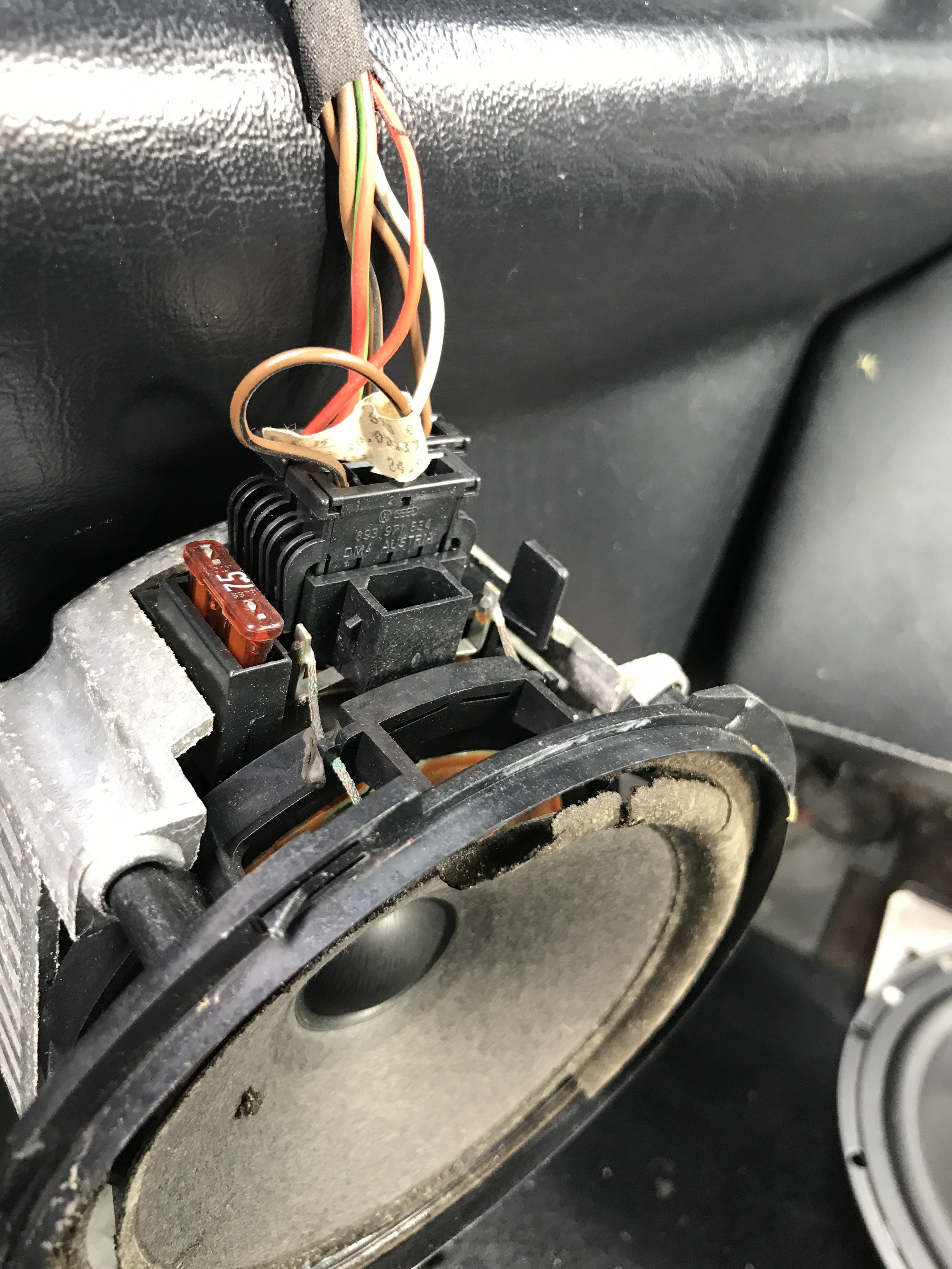

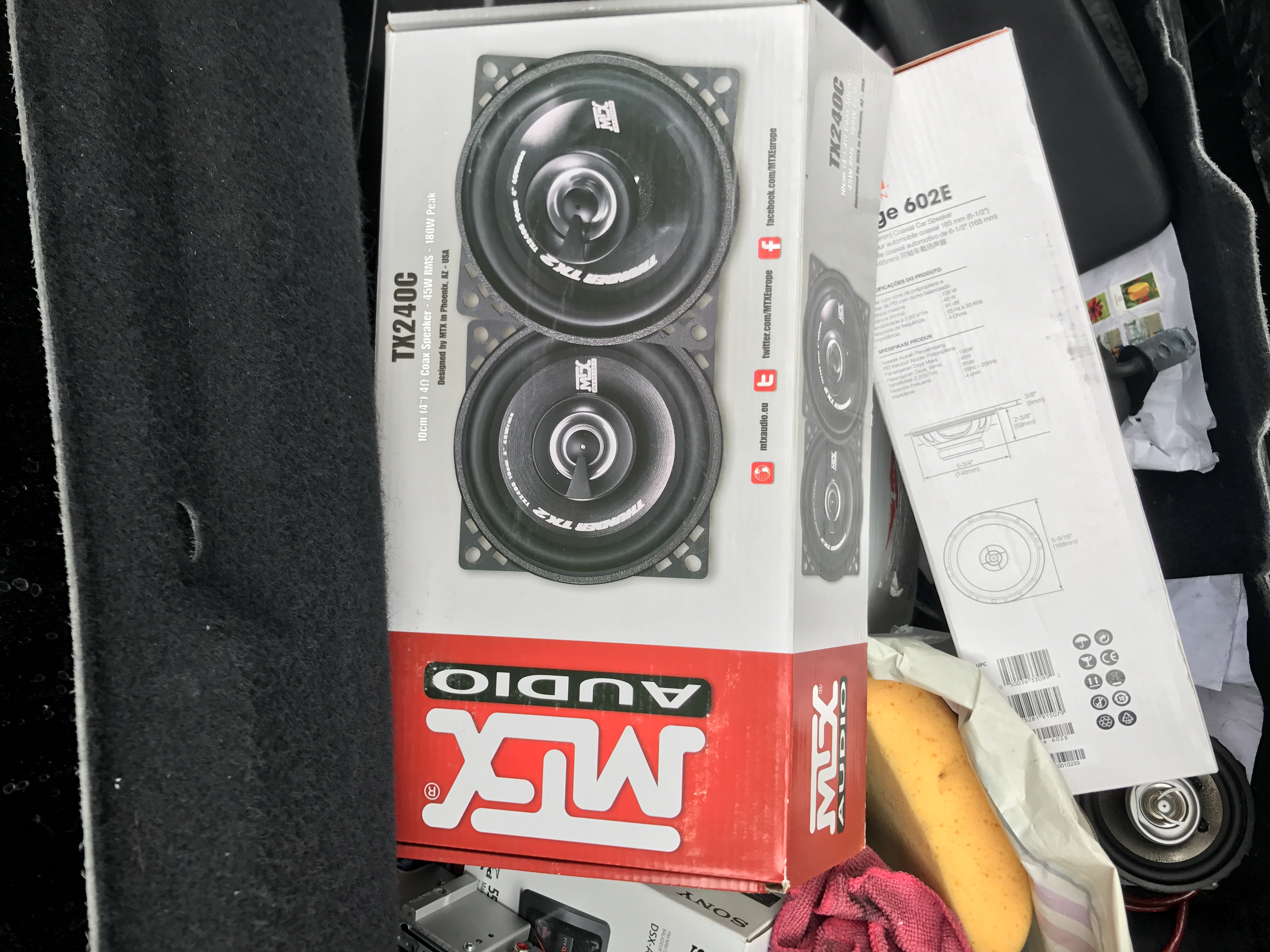

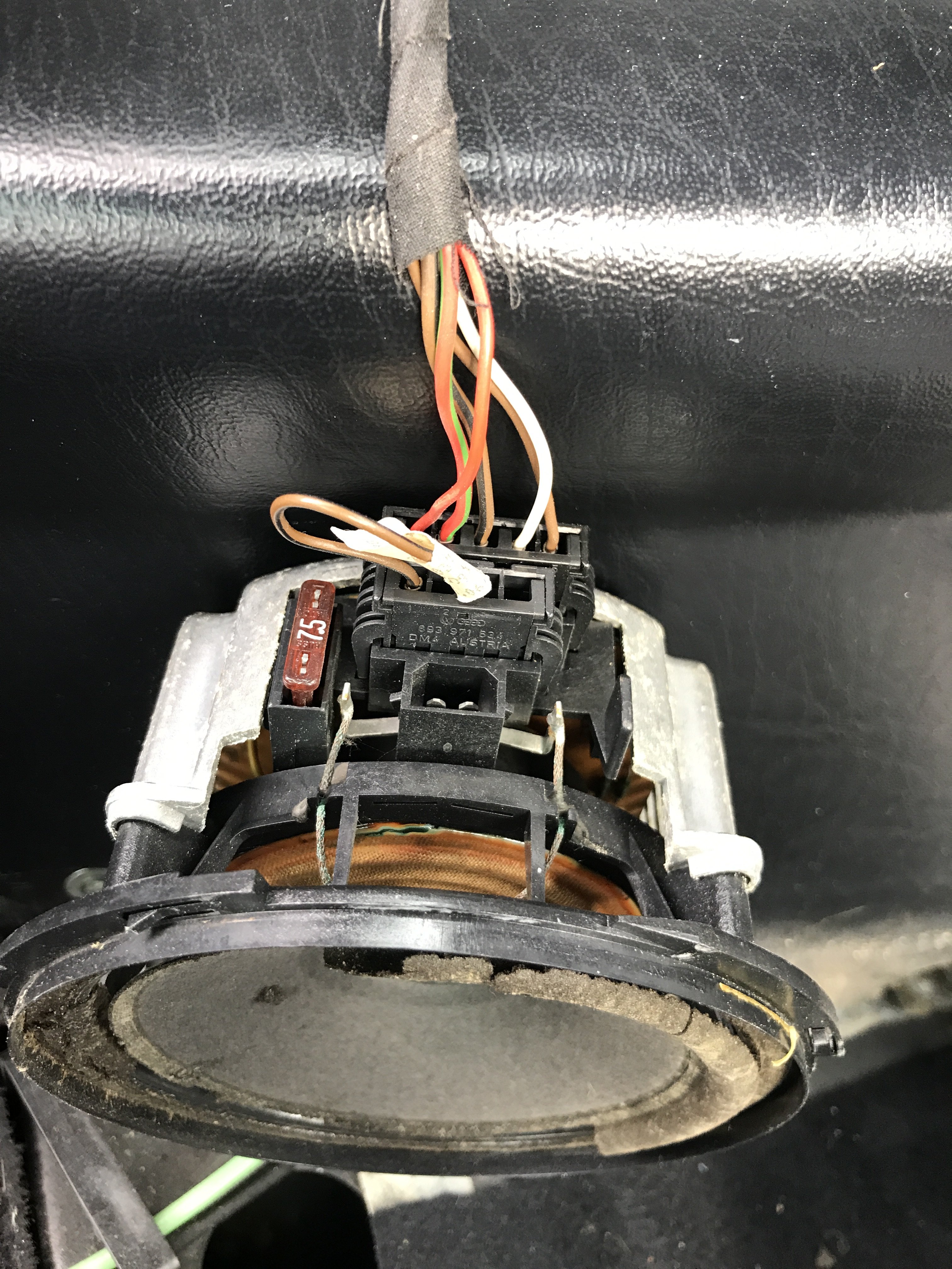

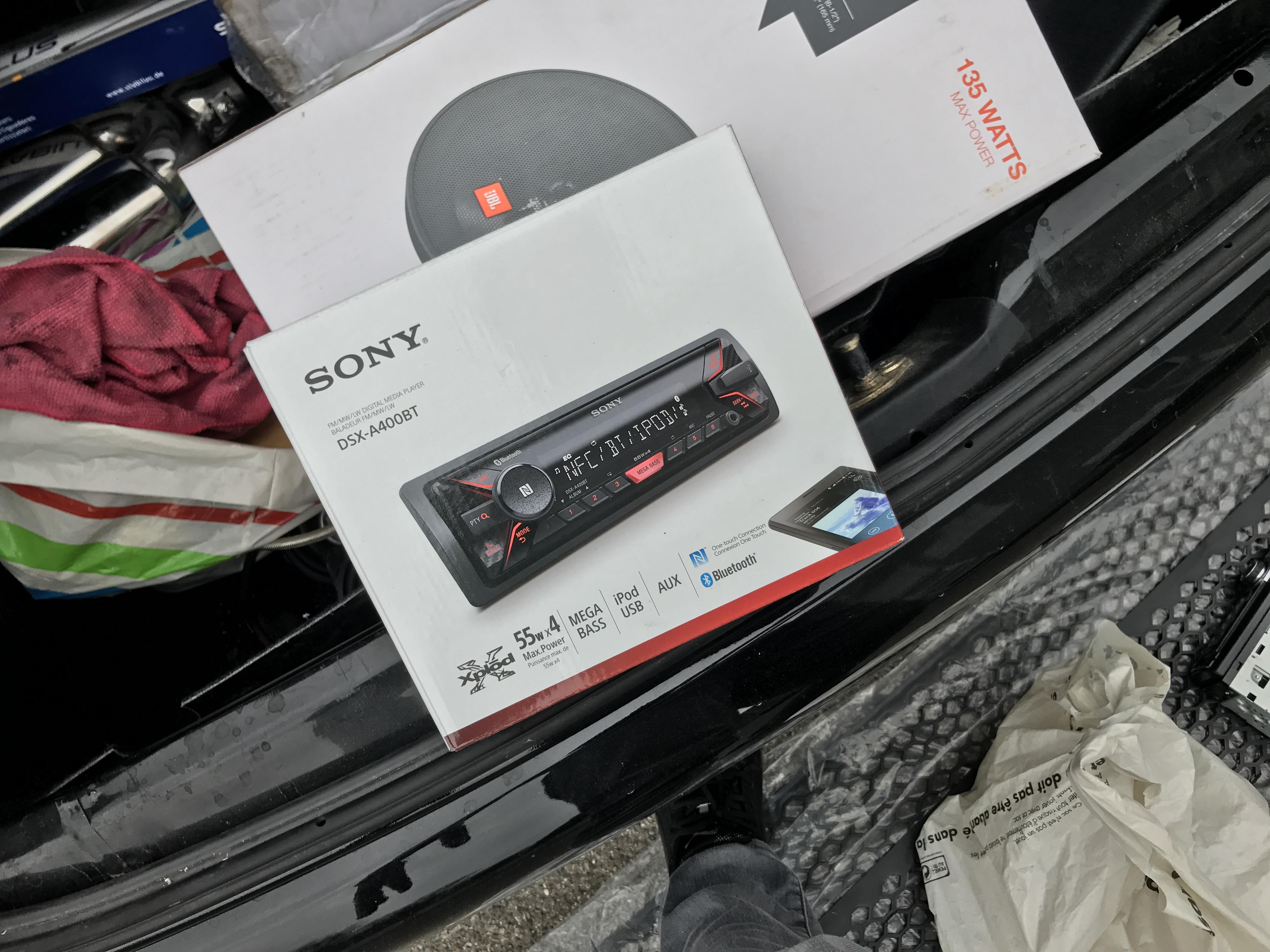

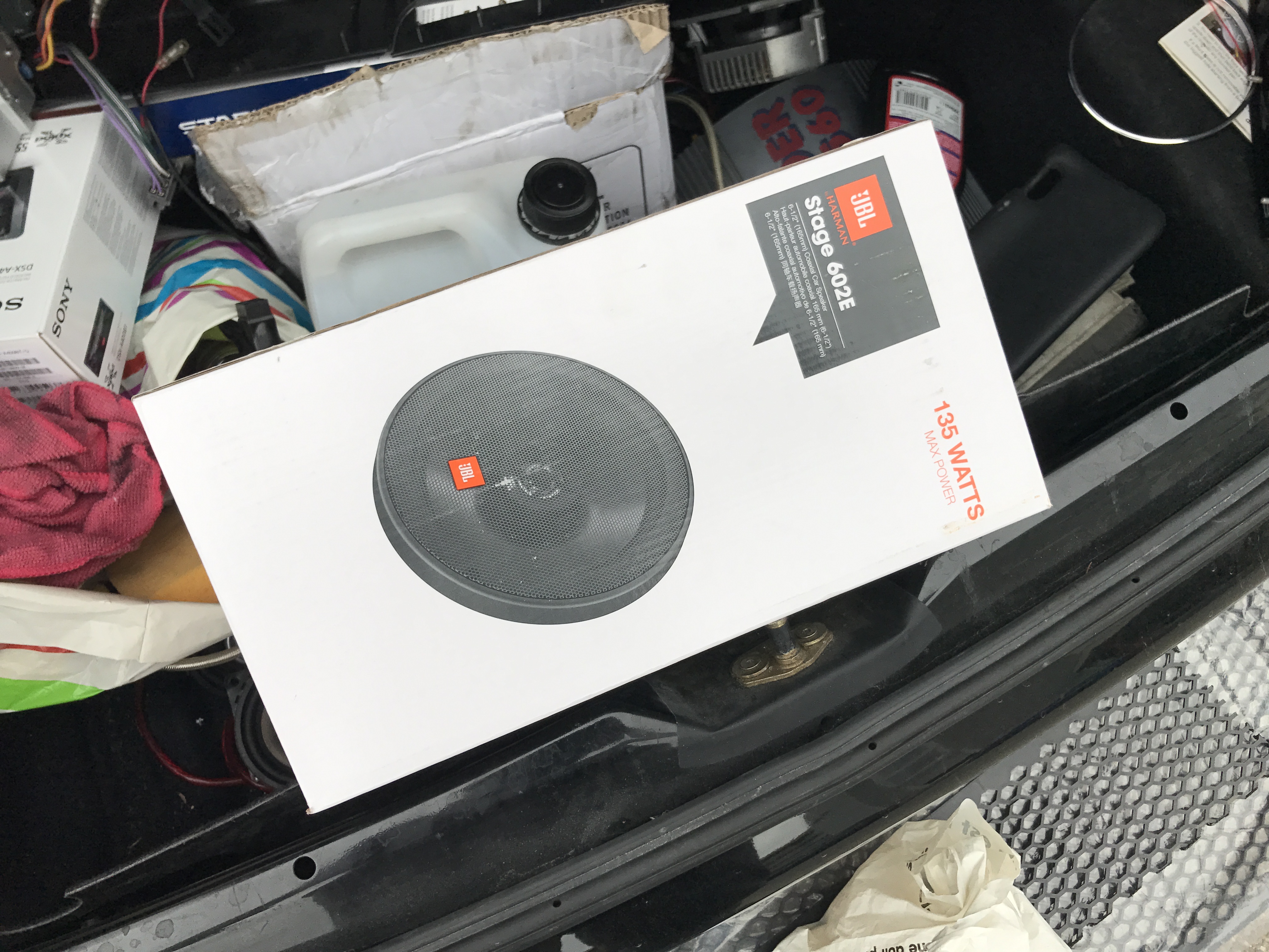

J'ai aussi acheter une sono avec un poste sony et haut parleur jbl pour l'arrière et mtx pour l'avant. Et en regardant les connexions du poste on c'est rendue compte avec le vendeur que la voiture était équipé de la prise rouge qui correspondrait à l'installation bose d'orgine. Est ce que quelqu'un sait si les Audi 80 cabriolet en avait l'option ?

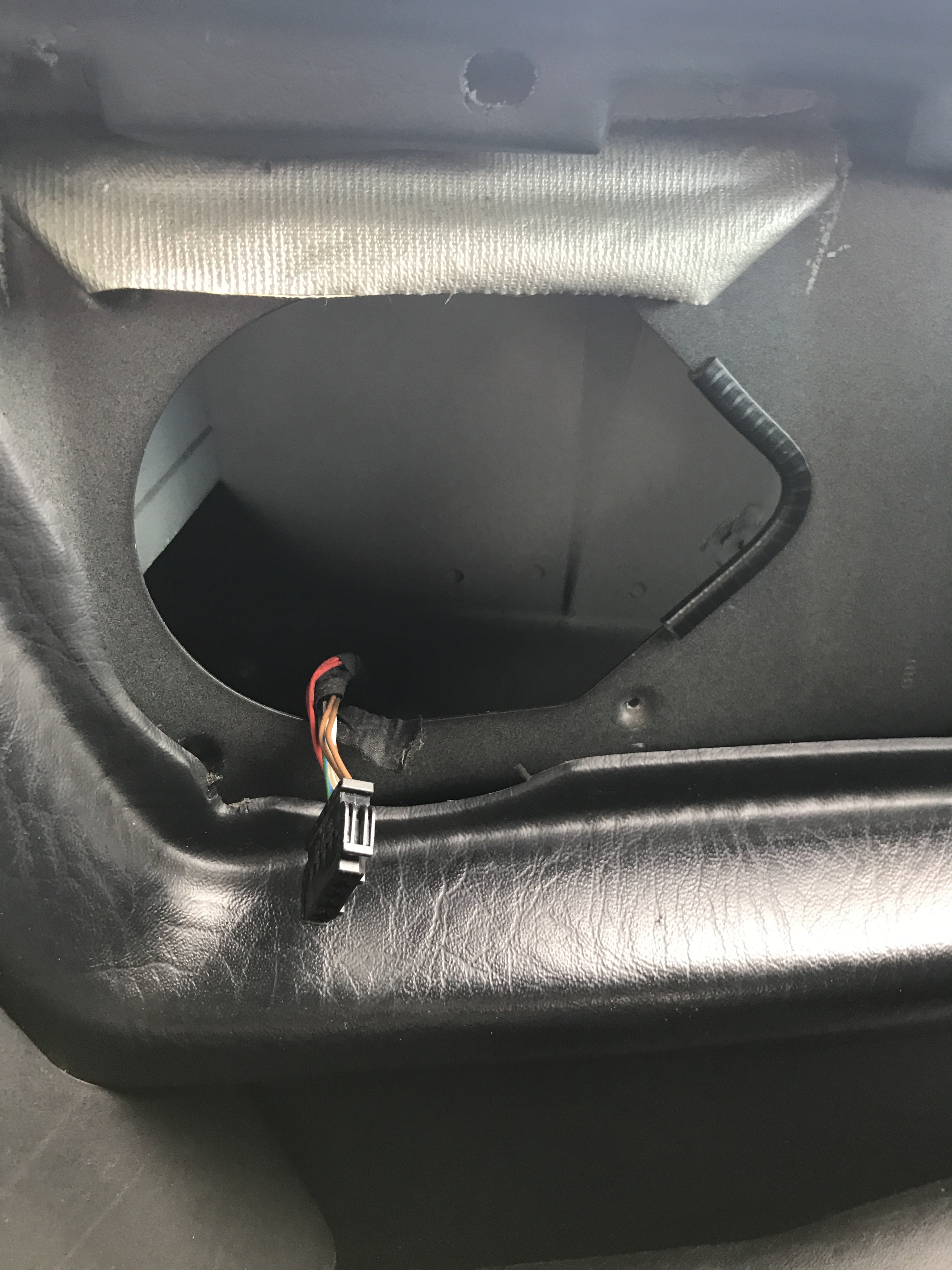

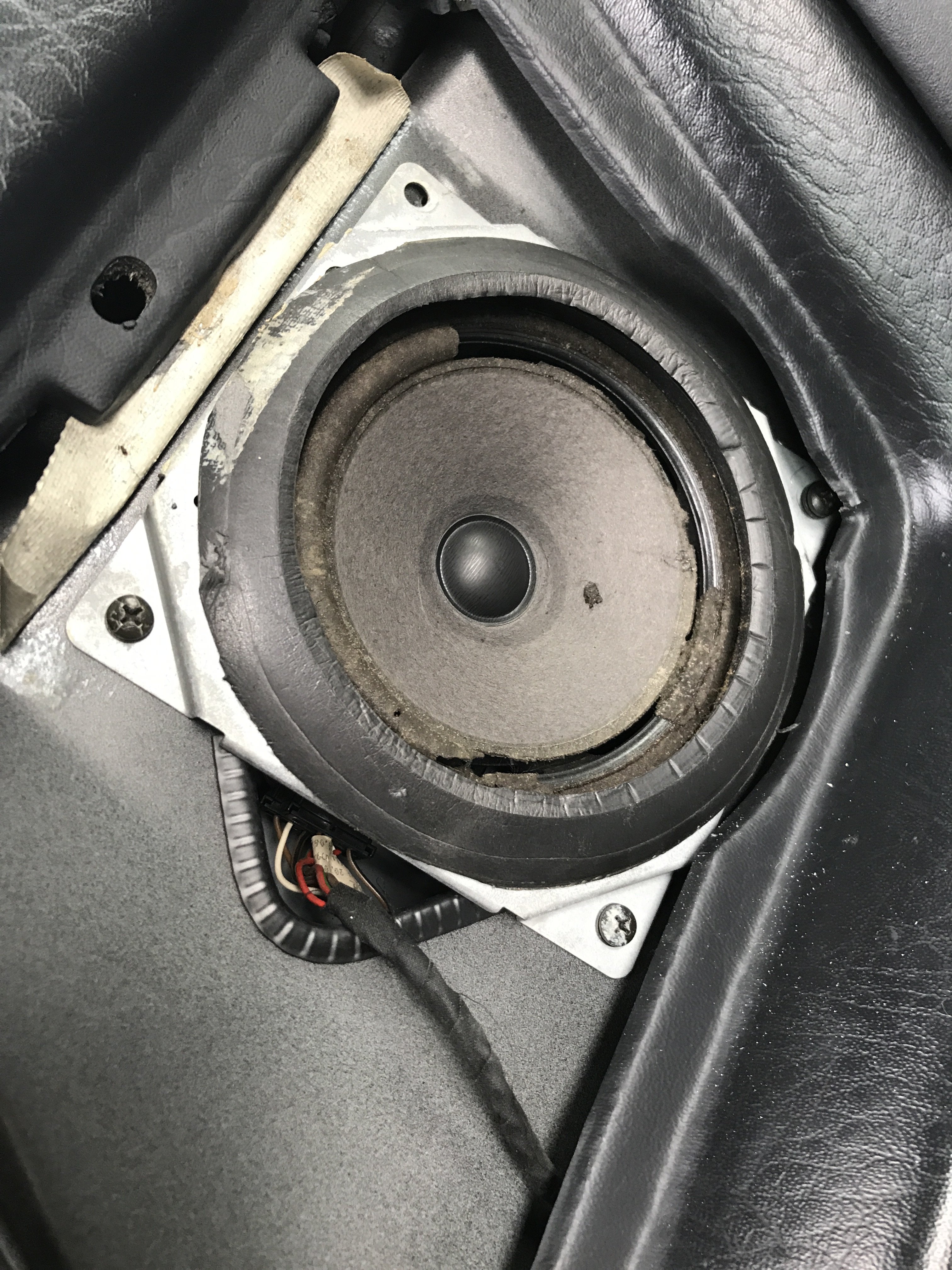

Tu as sorti tout ce qu'il y avait dans le coffre ? Avais-tu un caisson de basse ?
Pour les HP tu t'en fous, tu déposes la boite à gant et la partie sous le volant et tu as les mains libres pour tirer tous les câbles que tu veux, ça passe très facilement dans les soufflets des portes, même du 2.5mm2
Sinon, de mon point de vue, si tu veux du cohérent en terme de son, il vaut mieux garder le même type de HP à l'avant comme à l'arrière, pour conserver les coupures de la bande passante.
Perso j'ai utilisé un ampli 4 voix que j'ai coupé à 400hz pour les bonnes basses dans les portes (20cm) et un son très complet à hauteur d'oreille pour le reste de la bande passante !
La seule chose que je reproche au tableau de bord, c'est que les HP de 10cm sont inclinés d'une certaine manière ce qui empêche le son d'arriver bien à hauteur d'oreille.
Si j'avais de quoi usiner des pièces, je ferais des supports pour avoir mes 10cm bien à fleur et à l'horizontal par rapport au TDB.

il me semble que j'avais tout sorti quand j'avais enlevée le tapis et tout, au début de mes travaux mais j'ai pas l'impression d'avoir vu un caisson ou même un ampli.
Personne ne saurait ou est ce qu'il pourrait être l'emplacement sur un cabriolet ?

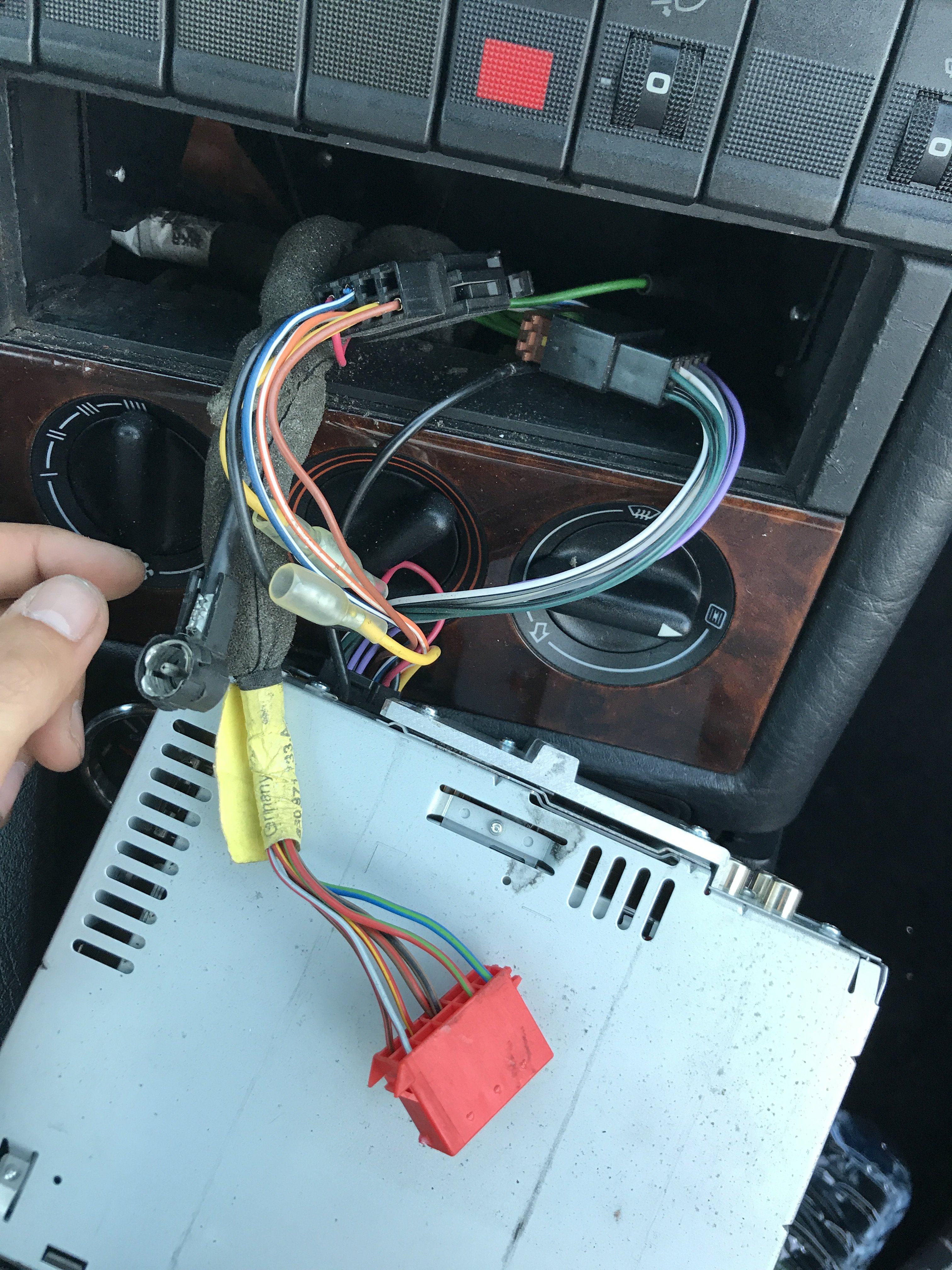

Est sa c'est que moi j'ai acheter :
J'ai tout montée aujourd'hui tout fonctionne j'ai retiré des câbles pour l'arrière du coup, tout fonctionne j'ai dû re percée juste pour les hauts-parleurs arrières. Par contre j'ai ce souci de mémoire j'ai du mal à trouvé sur la voiture le quel qui alimente en permanence.
Il faut voir si ta fiche noire qui vient de l'auto, est câblée entièrement...
Tu as un câble phare, un câble contact, un câble permanent, un câble de masse, un câble de commande (12V qui sortira de l'autoradio pour aller déclencher le fonctionnement d'un ampli, d'une antenne, etc...), parfois il y a un câble pour diminuer le son de l'autoradio lors d'une montage d'une base de téléphone mobile.
Je sais, puisque je l'ai vécu, que dans l'iSO audi, il y a 2 câbles inversés, je crois que c'est l'éclairage et le permanent, je n'en suis plus certain !
En plus, et là aussi c'est le cas sur la mienne, lorsque tu tournes la clé pour allumer les témoins, l'autoradio se met à fonctionner, mais si tu démarres l'auto, l'autoradio s'éteint juste pendant la phase de démarrage de l'auto.
Paraît-il que c'était pour réserver l'intégralité de la puissance pour le démarreur.
