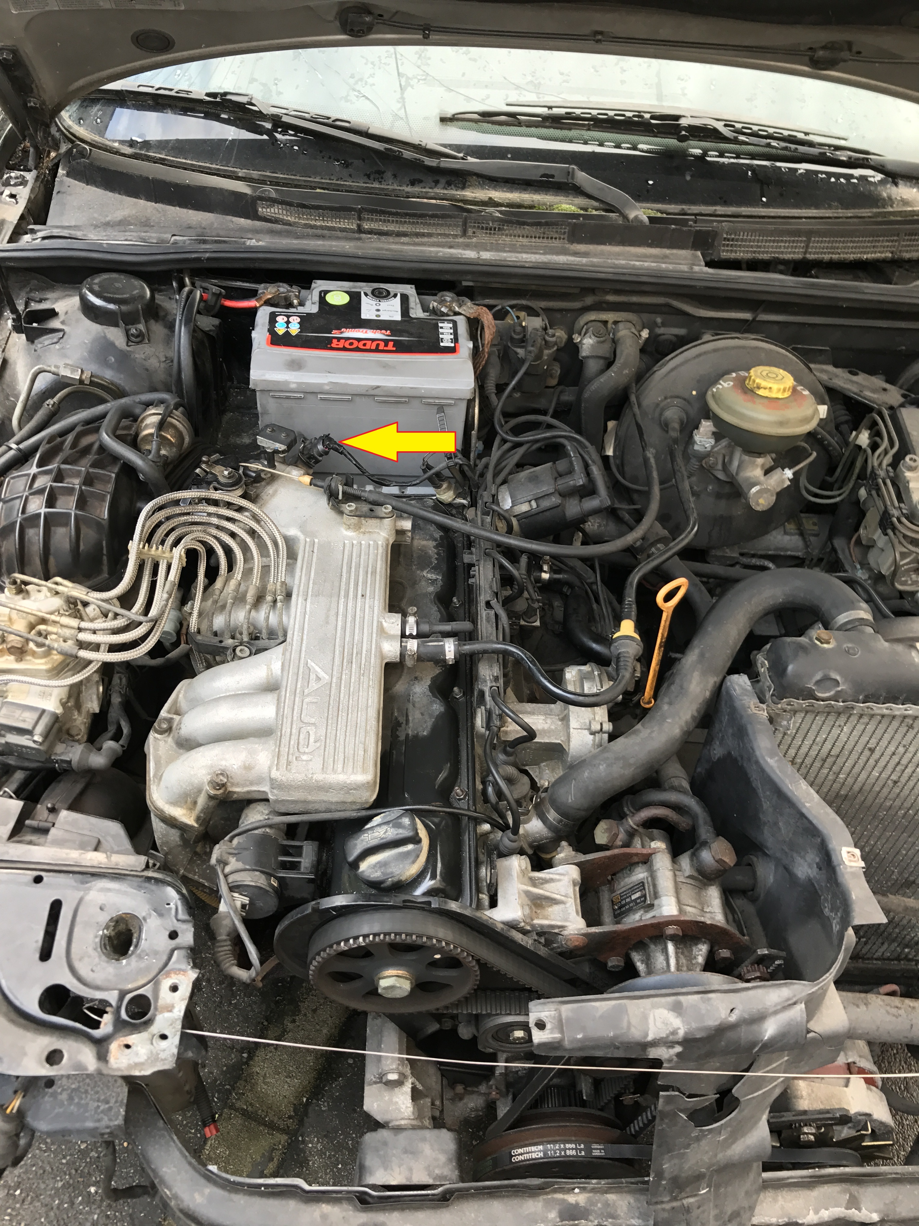

Salut à tous...
De retour après un bon bout de temps d'absence, je n'avais plus eu le temps de me pencher sur la Audi avec le boulot et tout. Aujourd'hui j'ai repris mes recherche mais j'avance à rien sur mon problème, j'ai l'impression qu'il n y a plus de compression donc demain je vais testé la compression mais aussi tout ce qui est tête Delco bien sur, et le plateau de sonde.
Je me pose tout de même une question comment je pourrais savoir si il y a un antidémarrage ??
Si ce câble est cassé, effectivement ça peut poser quelques problèmes.
Il sert au capteur de papillon (pleine charge), si ce dernier n'est pas complètement passant (j'ai eu le cas) il fait ''merder'' le ralentis.
Si en plus il n'y a pas de retour d'infos au calculateur (circuit ouvert) il se peut fortement que ça pose soucis.
Dans tous les cas c'est aussi une cause de problème, donc a remettre en état avant d'aller plus loin.
Pour le pare brise je sais pas encore pour l'instant mon plus gros problème étant le moteur je m'occuperai du reste après avoir démarré le moulin. Et pour l'antidemmarage quelqu'un aurait une idée ?

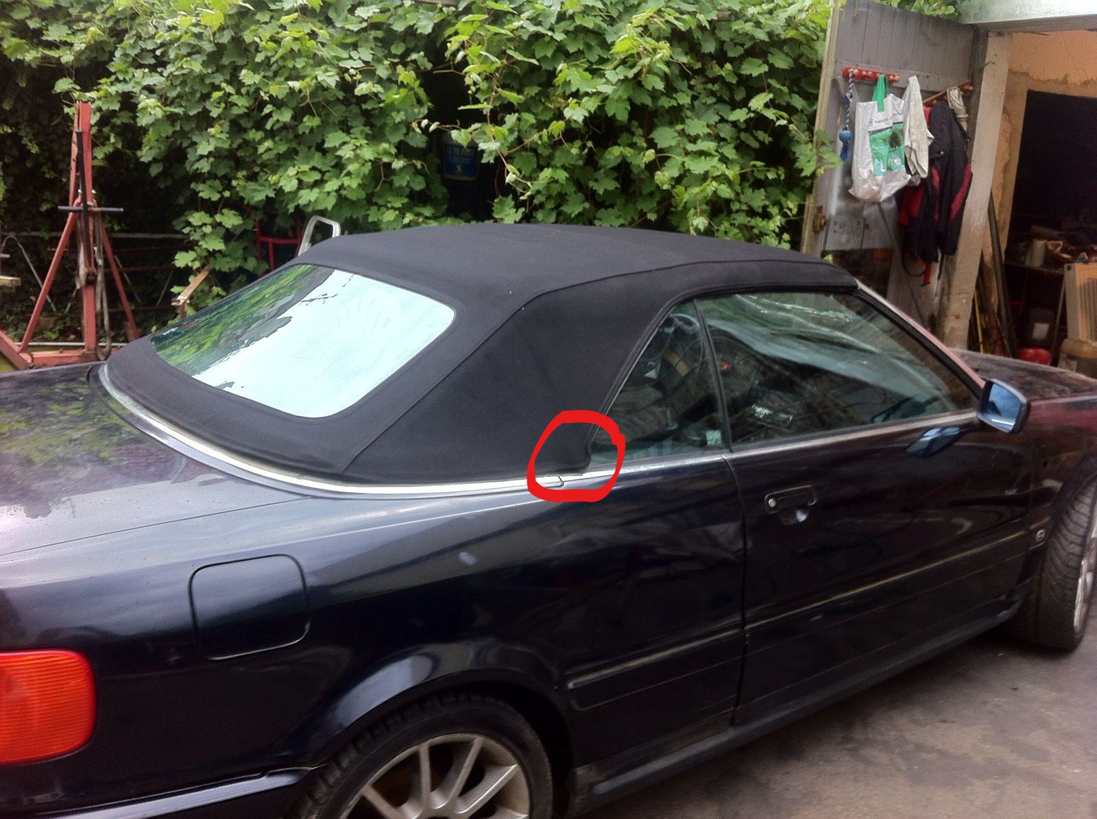

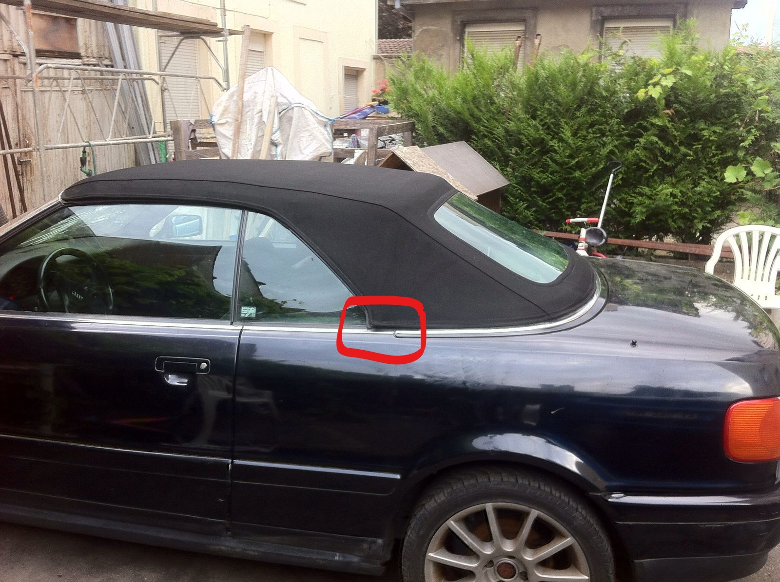

Par contre après quelque petit tour je m'en suis rendu compte que sur ma capote j'ai fait une petite erreur de 1cm sur les coins derrière les vitre arrière car j'entend tout les bruit de l’extérieur en thème d'isolation phonique et le vent bien-sur en roulant je suis dégoutter car je pense que c'est plus rattrapable.
Fais le test de l'arrosoir (o du jet d'eau). Si tu as de l'eau qui passe par cet endroit, c'est que la capote est pas assez plaquée (donc pas bon). Si rien ne passe, c'est que c'est étanche (donc bon). Attention, même avec une capote bien en place, on entends quand même bien les bruits d'air ;)

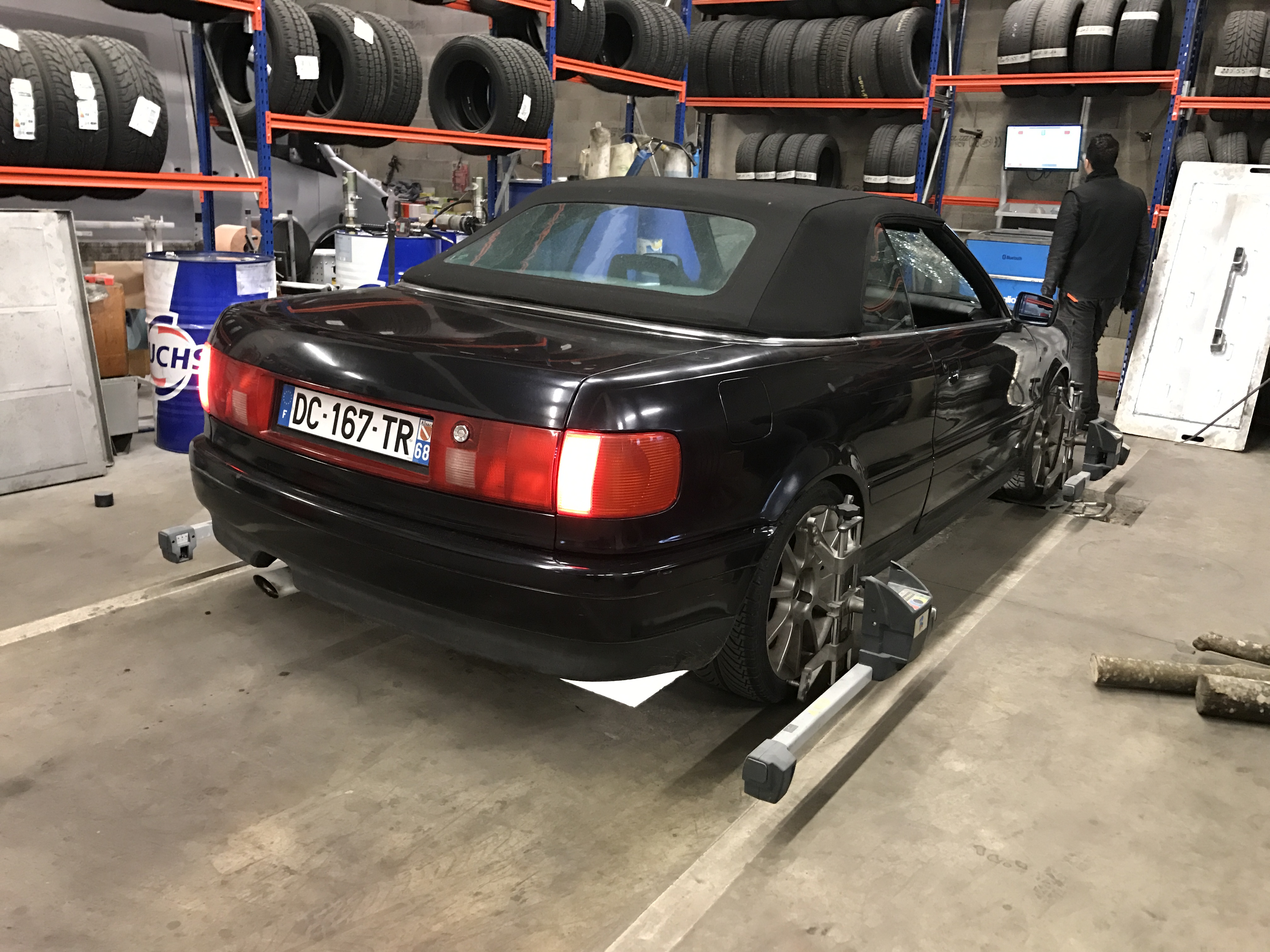

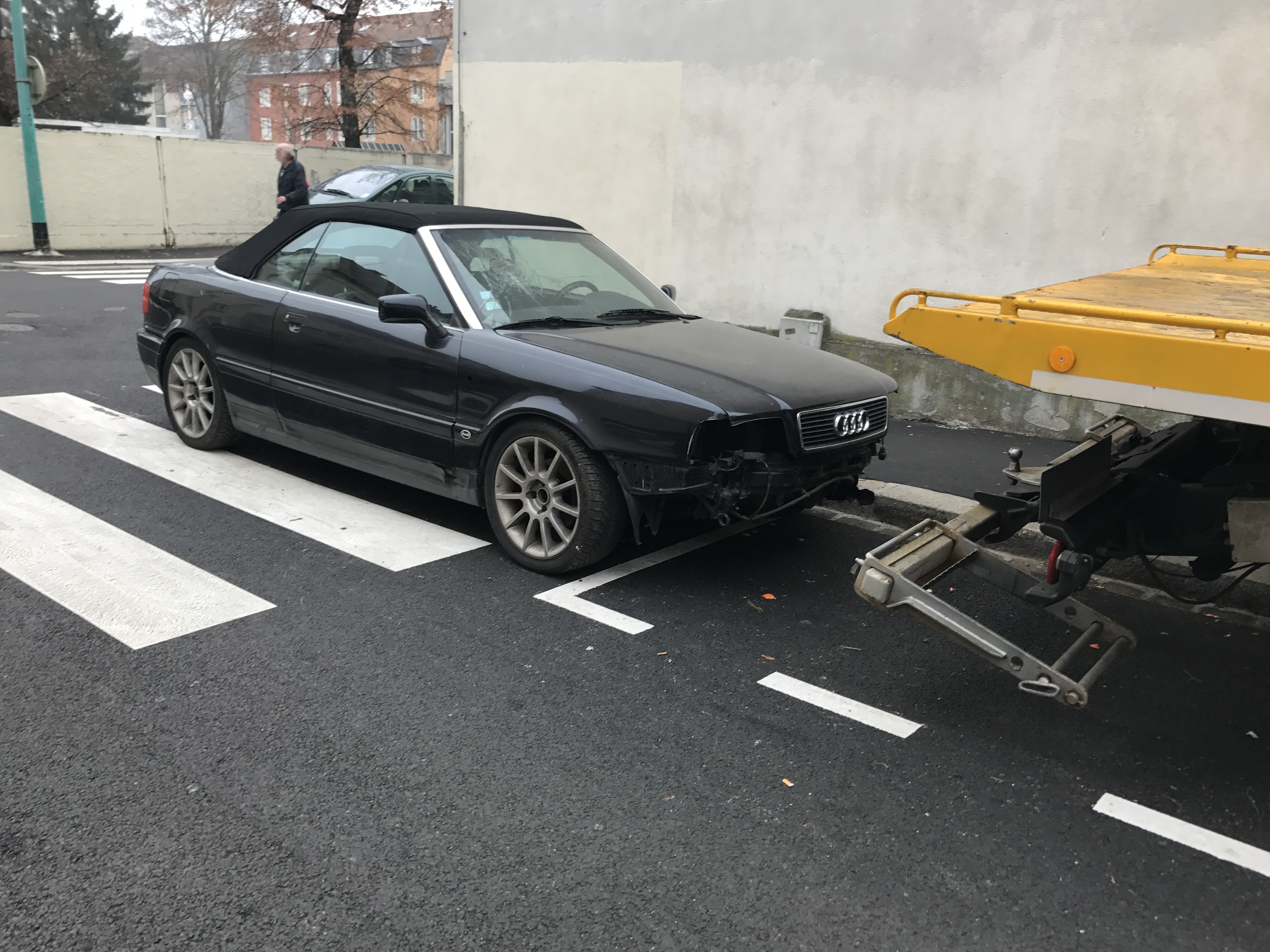

Je reviens avec quelque nouvelles, le parallélisme est fait j'ai montré la voiture à un carrossier même 3 carrossier le premier m'a dit qu'il ne pouvait rien faire car il me dit que la voiture doit passer au marbre :mur: le deuxième me dit que non et qu'il fallait juste refaire un réglage, et le troisième du même avis que le deuxième et le prix des deux et de 1700€ peinture complète plus si je sais plus si je vous avez déjà dit que la voiture du côté droit avez eu un choc au part avant j'ai la traverse avant est déformer et j'ai un jeu au niveau de l'aile le capot et la porte. Et le second souci c'est que les charnière de la porte sont soudé.

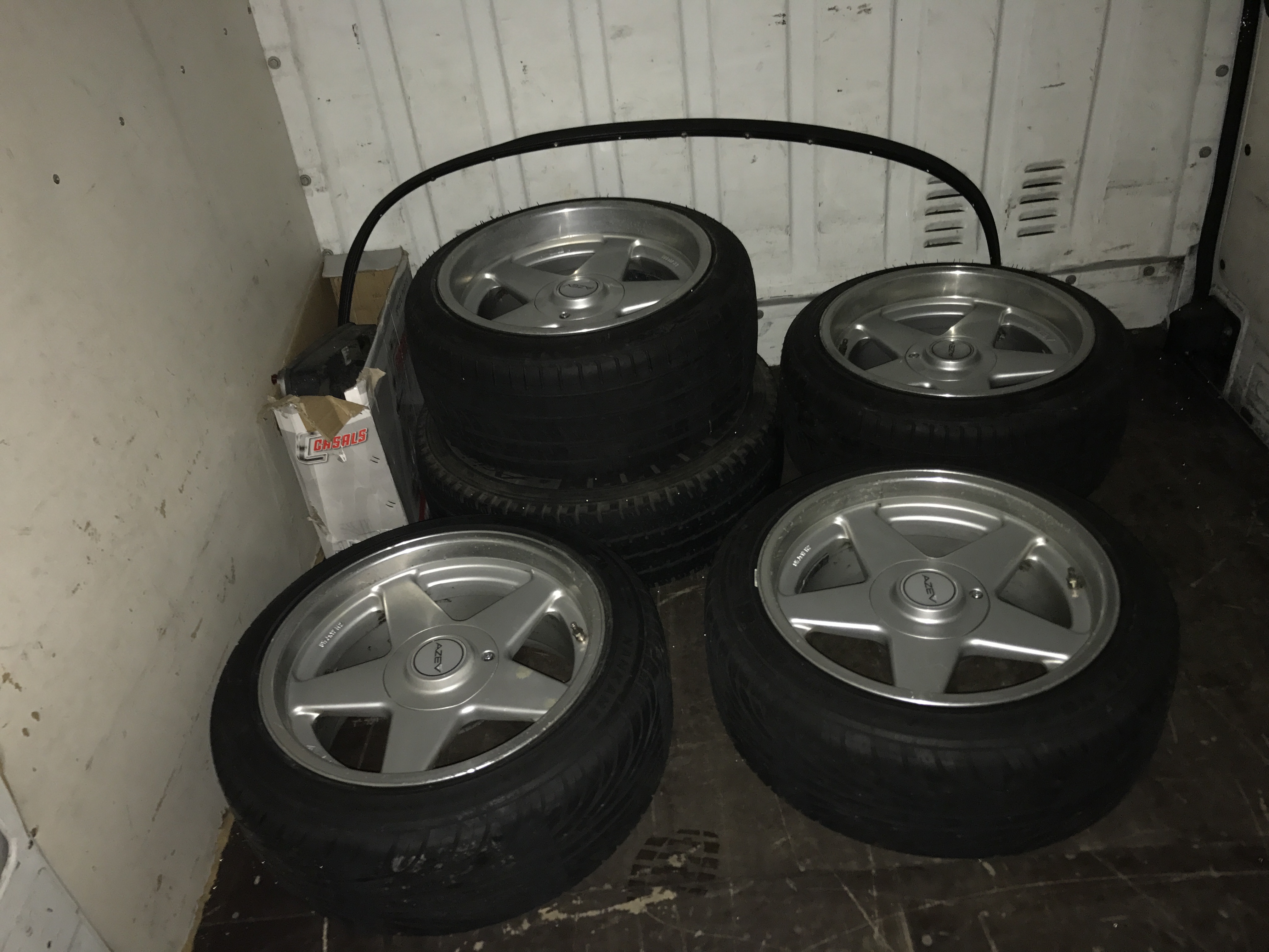

On verra cette semaine le carrossier ce qu'il en pense... Et surtout que j'ai acheter une lame pour le coffre, des ecope d'aire Porsche pour le pare choc RS, 4 jantes en Azev 8x17 à déport, capote neuf, soufflet de cardans plus toute la mécanique presque tout est refait, j'ai reçu les baguettes des bas de porte neuf les 4, mais bon je baisse pas les bras tout de même...

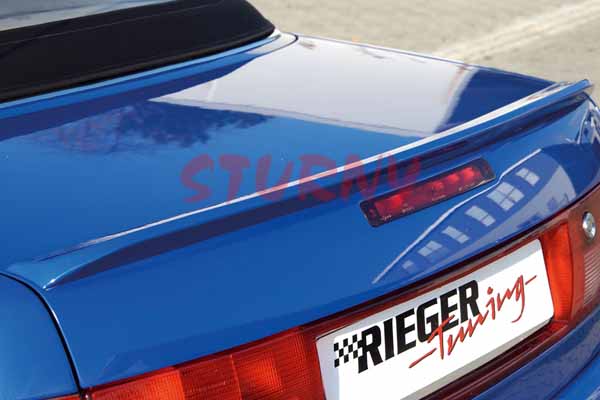

Pour le châssis c'est bon le carrossier a réussis à rattraper le défaut en tirant le défaut de 1.5cm, entre temps j'ai reçu les jantes, les 4 baguettes caoutchouc de bas des portes et ailes arrière plus des ailes avant, 3 ème feux de stop avec la malle entière, et sur la page précédente j'avais mis une photos d'un câbles avec une prise jaune à l'intérieur de la malle de coffre en vous demandent ce que c'tait du coup j'ai trouvé c'est le faisceaux du 3eme feux de stop :), et j'ai reçu la lame pour le coffre vous savez le petit becquet discret. Et je suis à la recherche d'un pare choc arrière S2.
Oui j'avoue que l'aileron n'était pas nécessaire tant que sa, mais j'ai eu cette idée des premières RS6 ou je trouvé ce petit détail super jolie sur l'arrondis du coffre que j'accroché pas tellement. Mais maintenant c'est vrais que sur un cabriolet je sais pas vraiment ce que sa va donné.

Un aileron viendrait tout gacher ! Rien à avoir avec la 80 limousine à qui cela va pas trop mal !
Sur RS2, là c'est l'inverse, je trouve quand sans l'aileron officiel, elle dégage tout de suite moins de sportivité !
