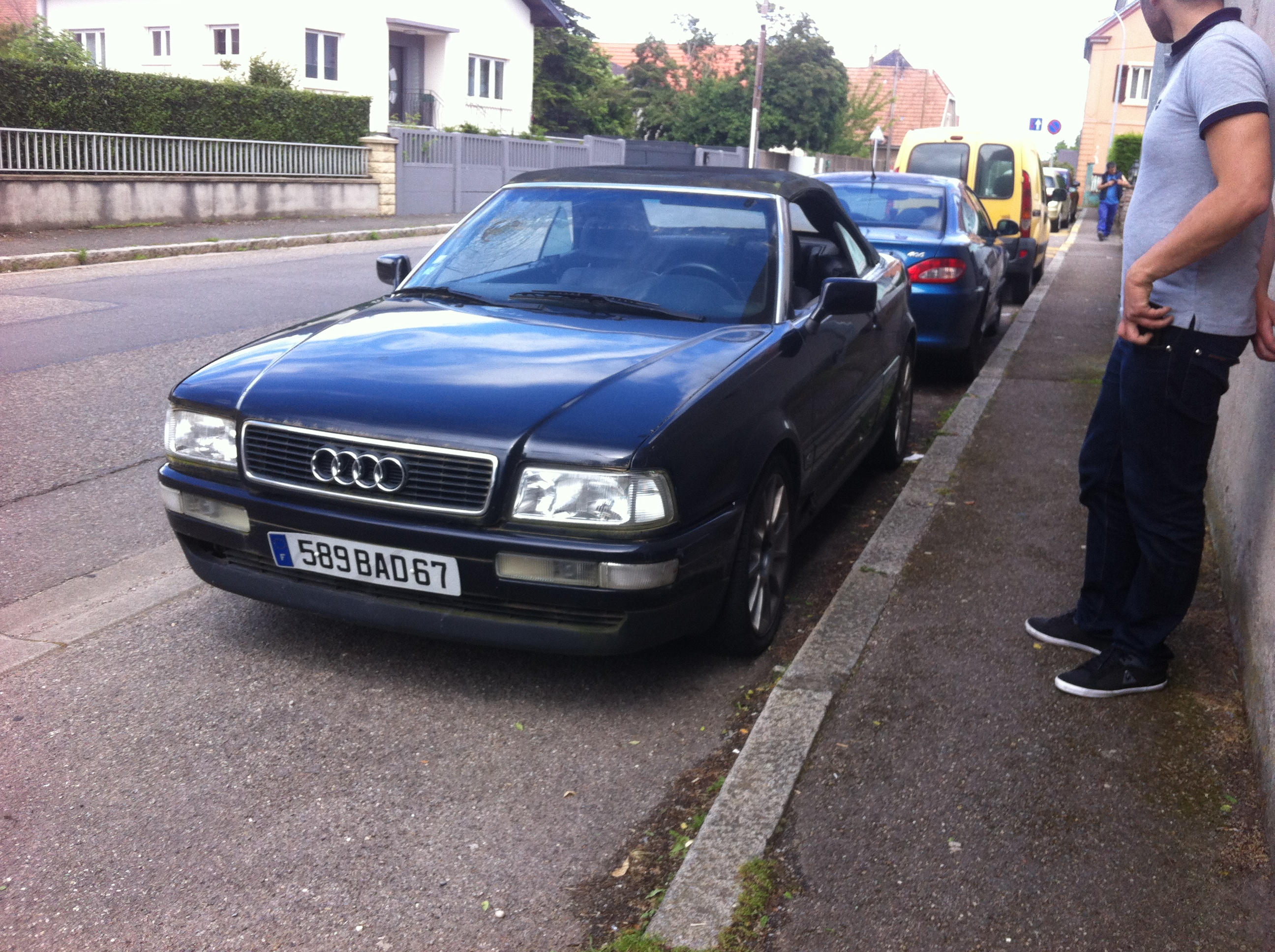

Bonjour à tout les fans d'Audi... :marcelpoire:
Déjà membre depuis un maintenant un bon moment, et toujours proprio de la Audi A4 B5 Avant je rajoute maintenant depuis quelque temps une Audi Cabriolet 2.3E.
C'est une voiture que j'ai trouvé par hasard dans une cour, abandonné depuis plus de 4ans le véhicule est dans salle état. C'est pourquoi j'ai beaucoup réfléchi avant de la prendre. La voiture à la capote complètement morte elle fuit de partout le sol et les tapis sont gorgé d'eau, bien-sur tout ce qui est plastique de tableau de bord et sièges ont pris un coup.
Niveau mécanique je sais pas encore vraiment ce qu'elle a, mais elle démarre au quart de tour malgré les 4 ans passé sans tourné une fois sa c'est choquant.
La carrosserie demande un bon traitement voir une peinture entière et un réglage au niveau de l'aile, porte, et capot avant côté conducteur.
La voiture est équipé de base à part le cuir et les sièges chauffant je ne vois pas d'option en plus.

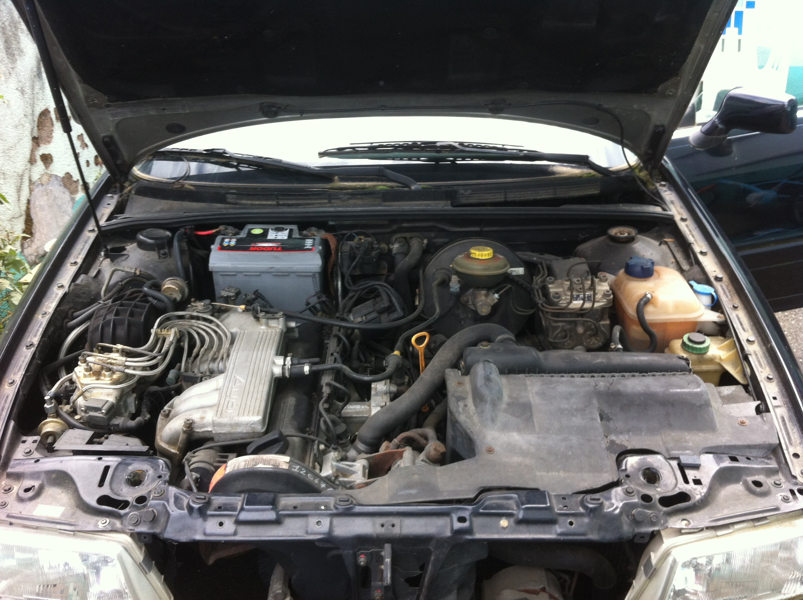

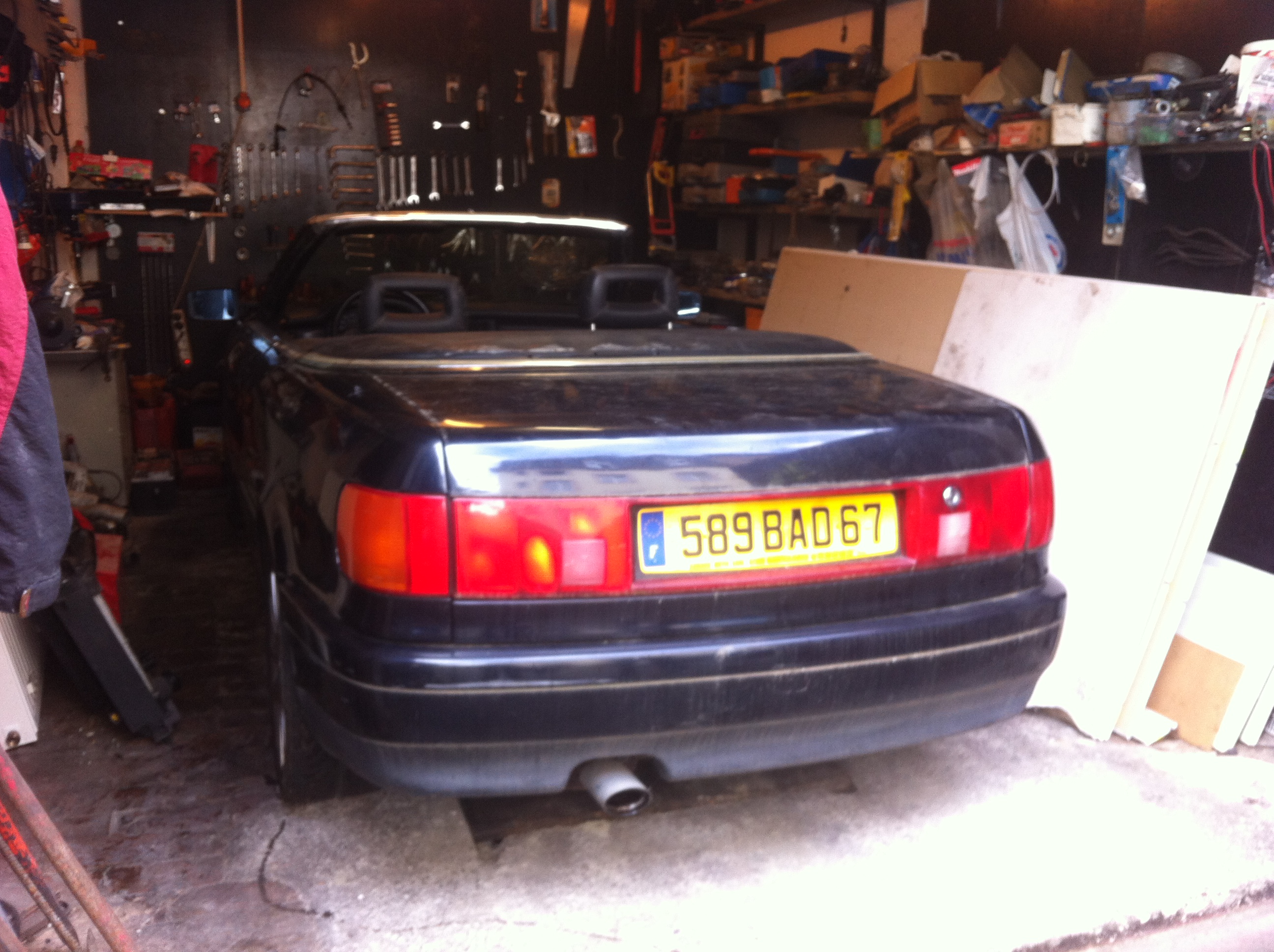

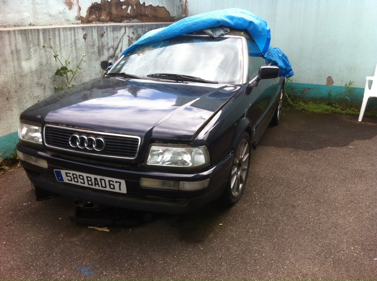

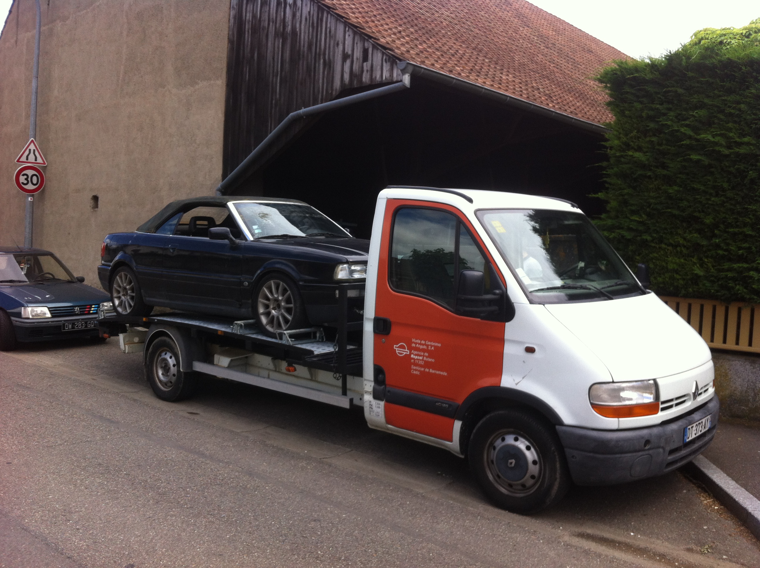

Photos quand je l'ai récupéré:
Arrivé à la maison au garage :race:

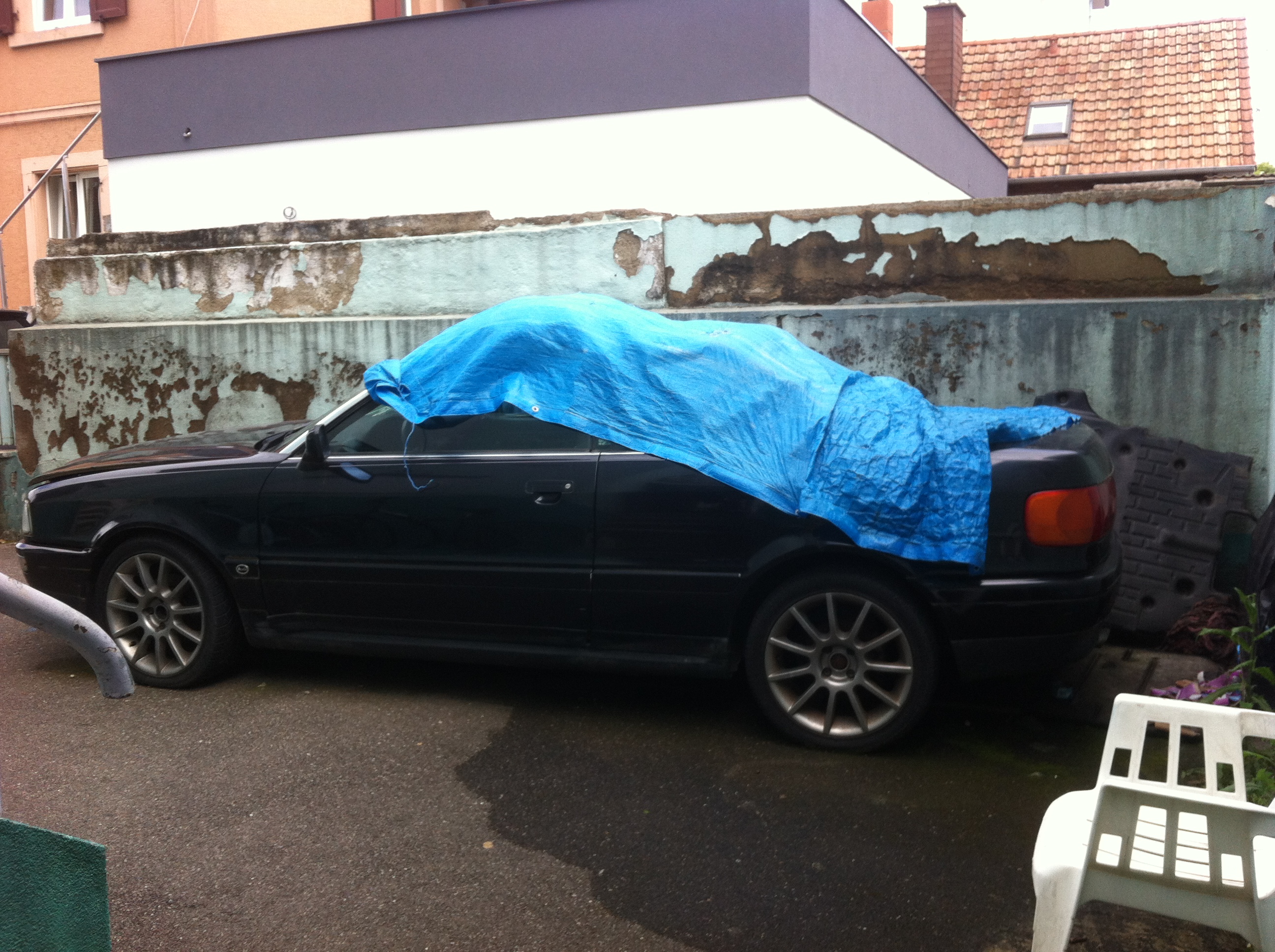

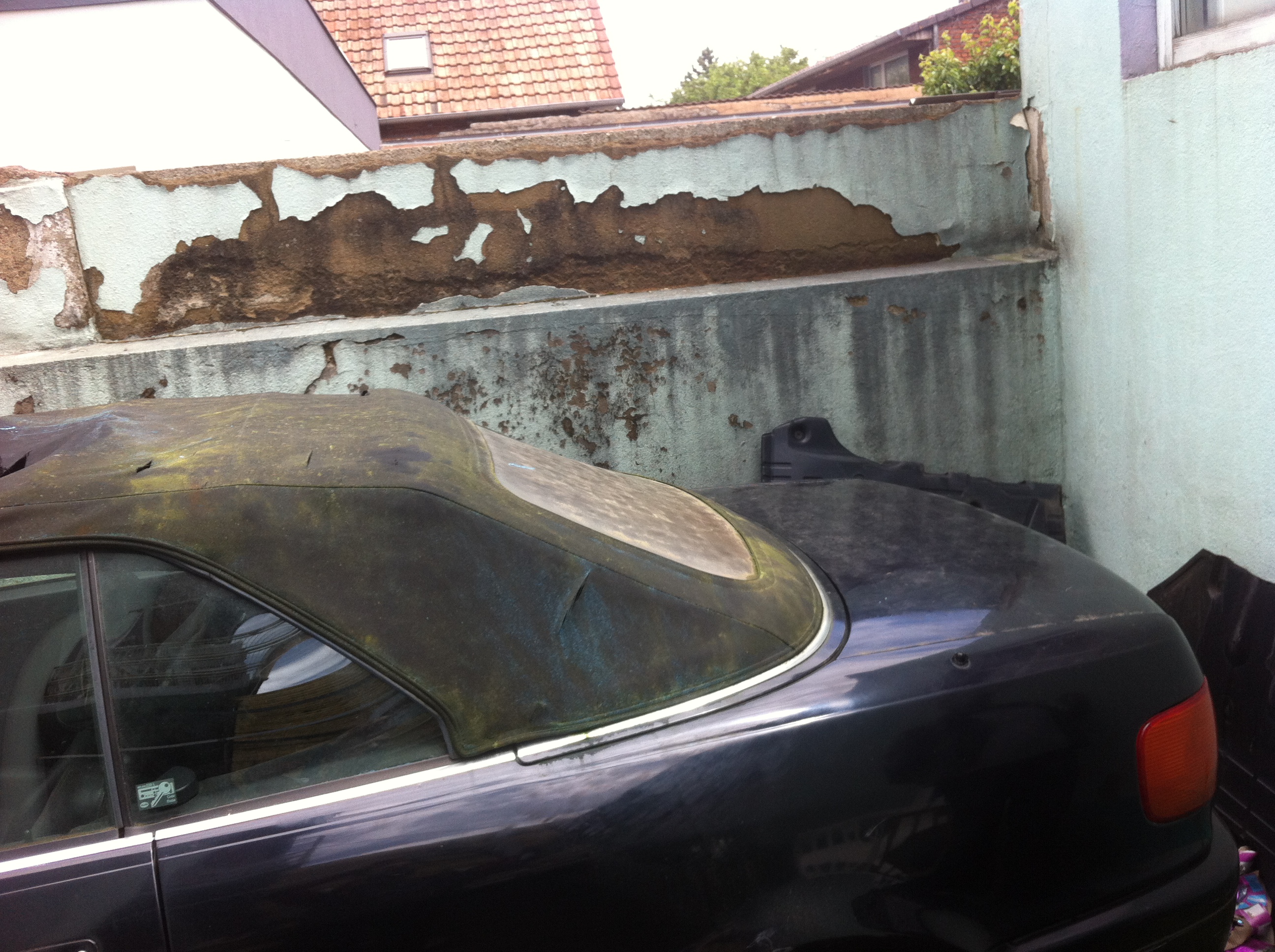

Dommage qu'elle ai traîné sous l'eau.
Pour le moteur, ça va encore, une révision complète, huile, filtres, bougies, liquide de refroidissement, de frein et de DA, courroie de distribution.
Pour l'intérieur, c'est moins simple.....
Pour bien faire il faudrait tout désosser complètement.
Moquettes, tableau de bord, sièges pour vérifier les dégats qu'il peut y avoir sur tout le faisceau électrique et la corrosion.
C'est un travail assez long, mais obligatoire si elle a traîné aussi longtemps sous l'eau.
Sinon ça va être les pannes à répétition.

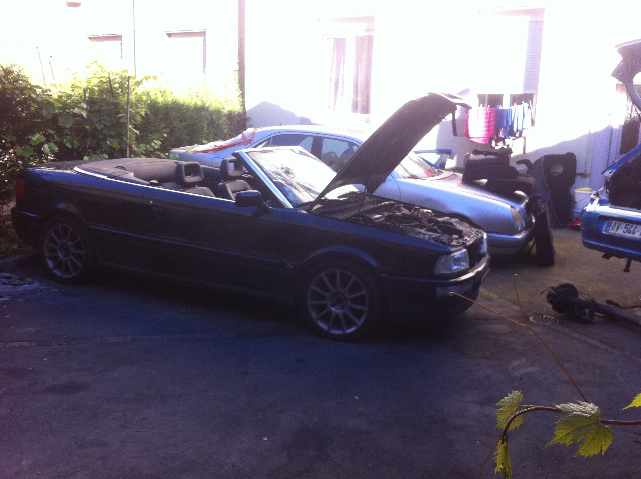

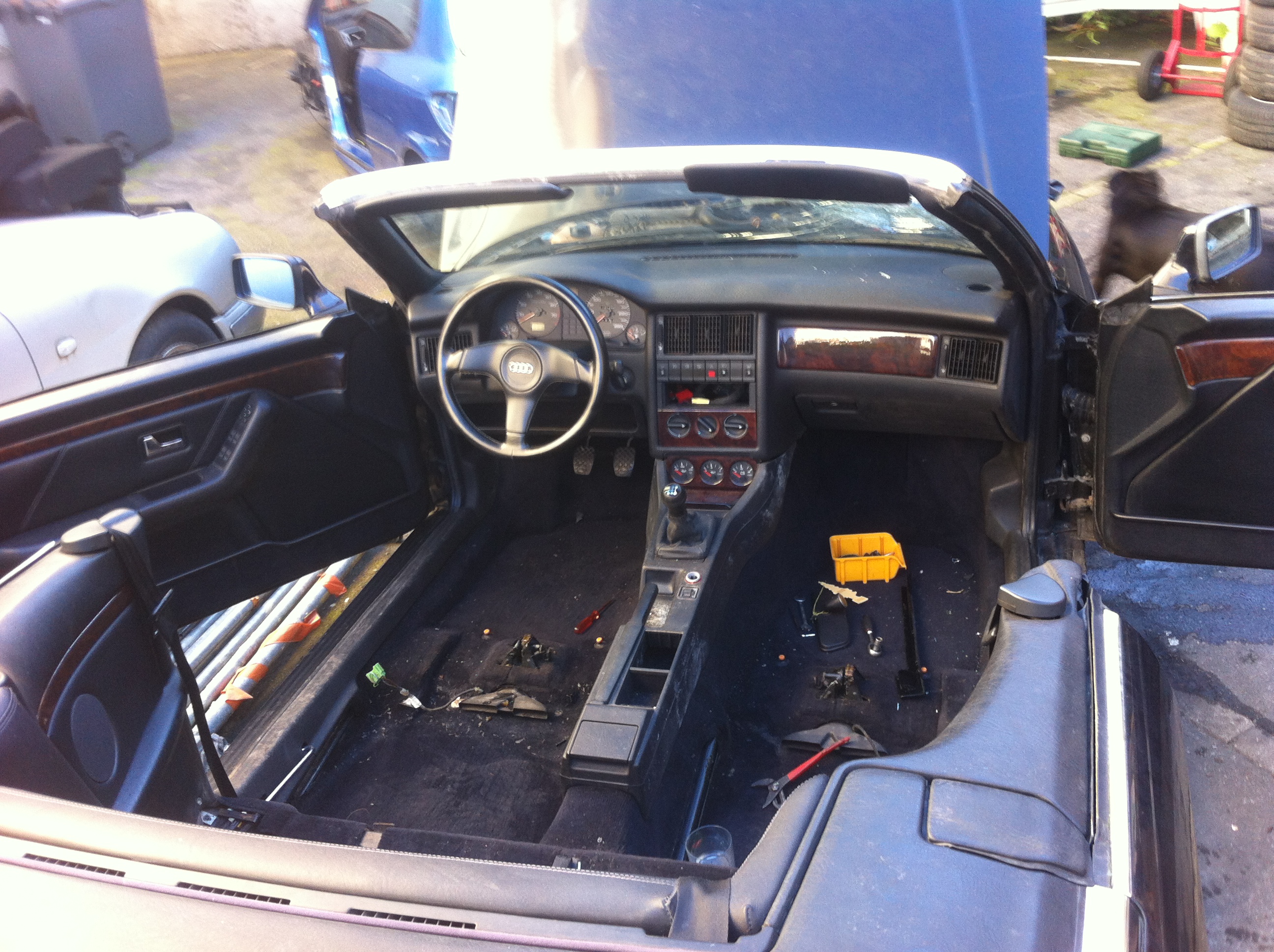

C'est prévu pour ce weekend pour tout démonter à l'intérieur et le laver à l'extérieur car je vous dit pas les mauvaises odeur dû à l'eau qui c'est introduit. Pour ce qui est compteur ou autre je n'ai aucun problème à part que le couvre capote marché super bien et la depuis quelque jour il veut plus s'ouvrir, c'est une capote manuelle que j'ai. Quand je met le contacte frein à main tiré bien-sur et que j'appuis sur le bouton dans le montant de la portière côté conducteur il y a bien un bruit au niveau du coffre sa force sur la batterie car le voltmètre descend jusqu'à 8 voltes et rien ce passe. Sinon j'ai l'impression que tout fonctionnent pour l'instant. :icon6:

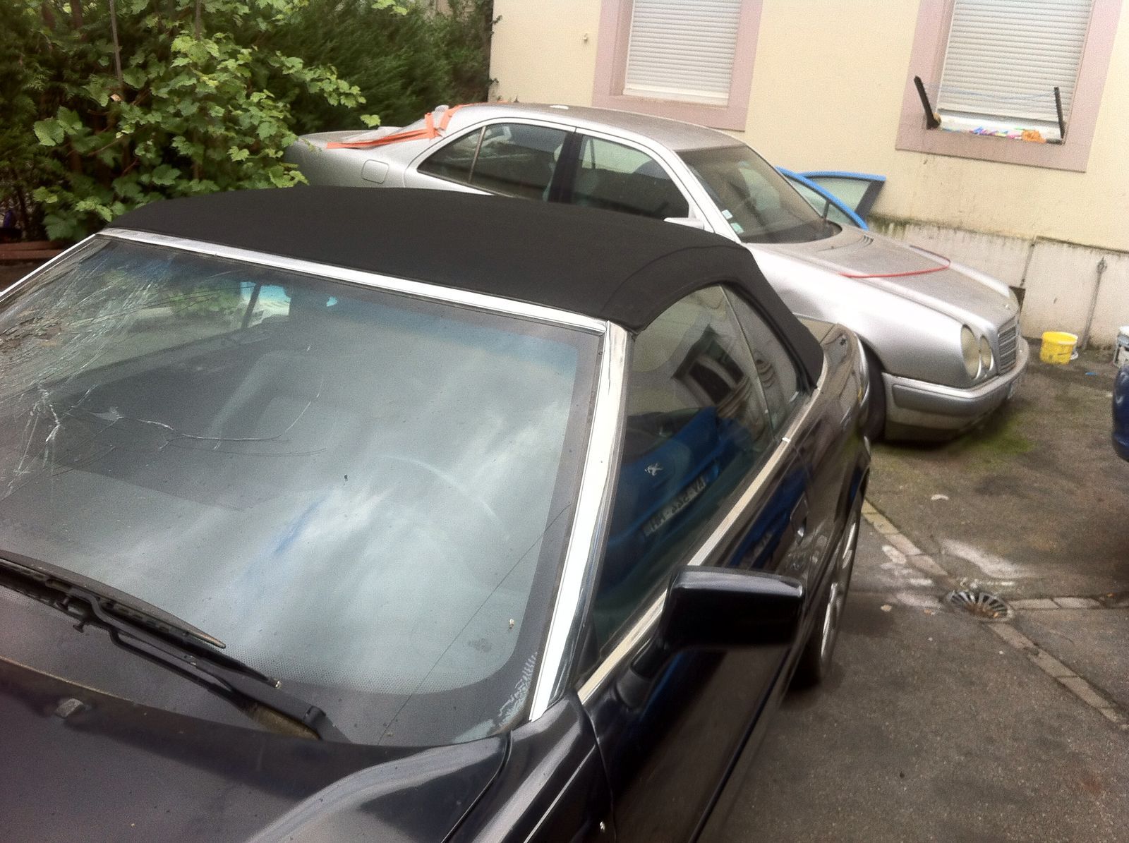

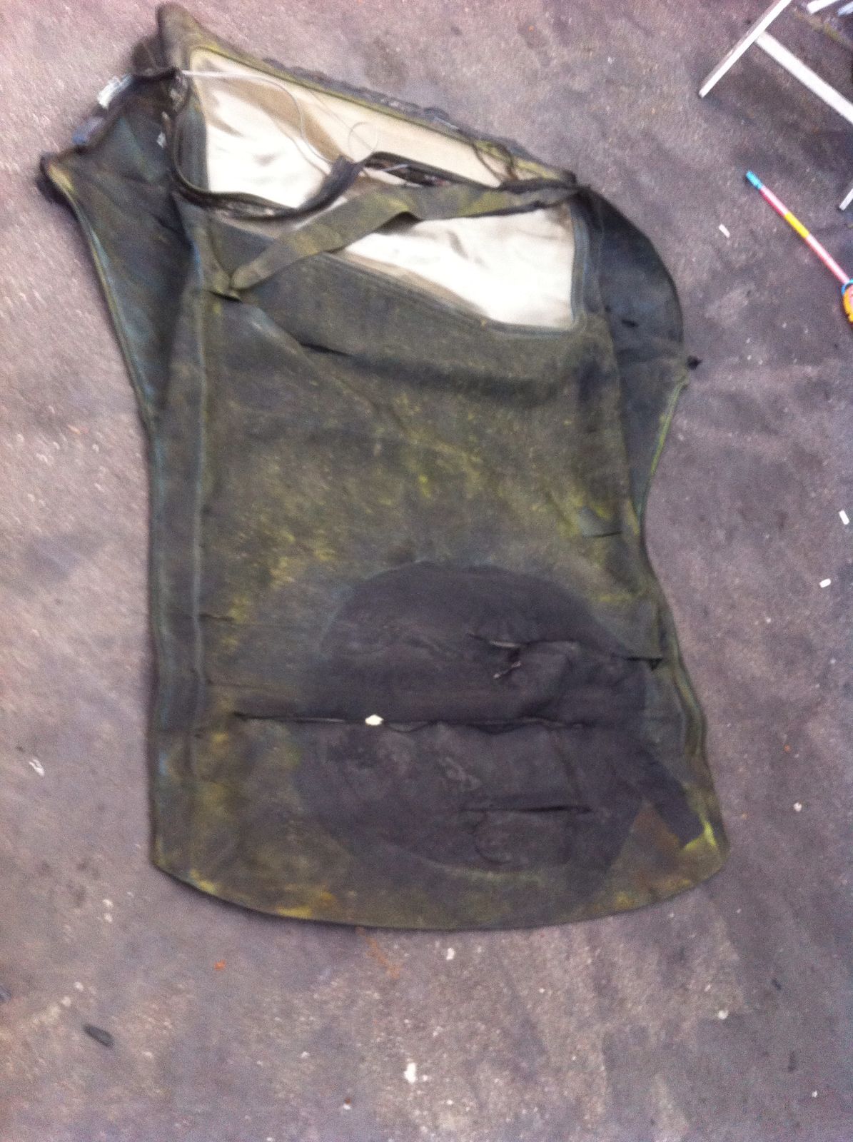

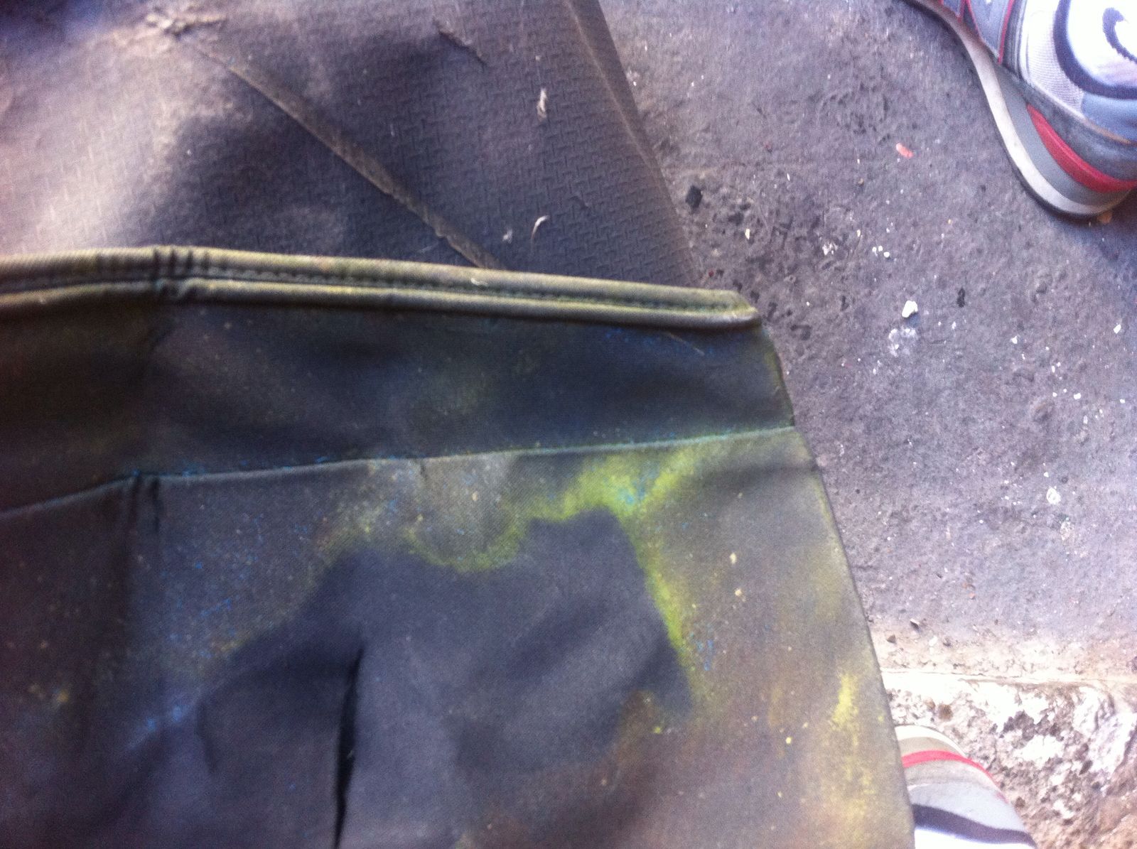

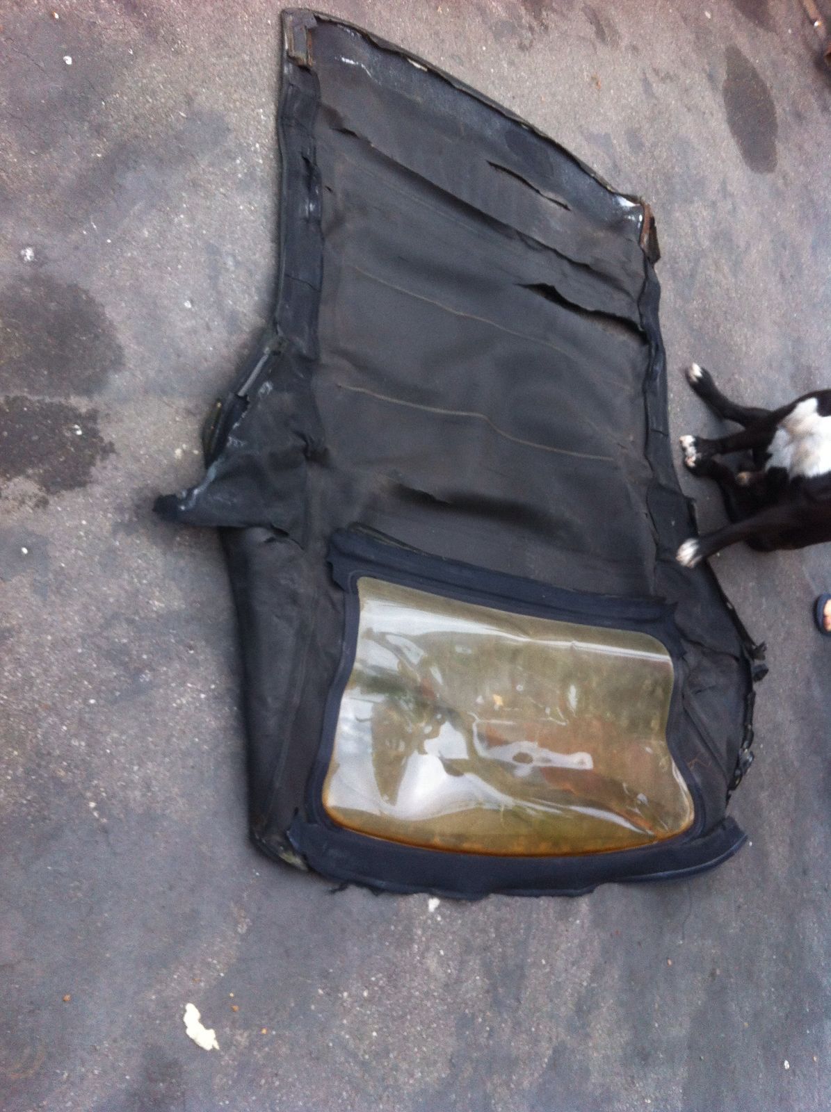

En fait, ce qui a bouffé la capote, c'est de l'avoir bachée ?
Le bruit viens du coffre et non du couvre capote mais bon c'est un détaille à vérifié. Pour l'état de la capote je sais pas comment elle est arrivé dans cette état mais c'est claire qu'elle est morte en tout cas.

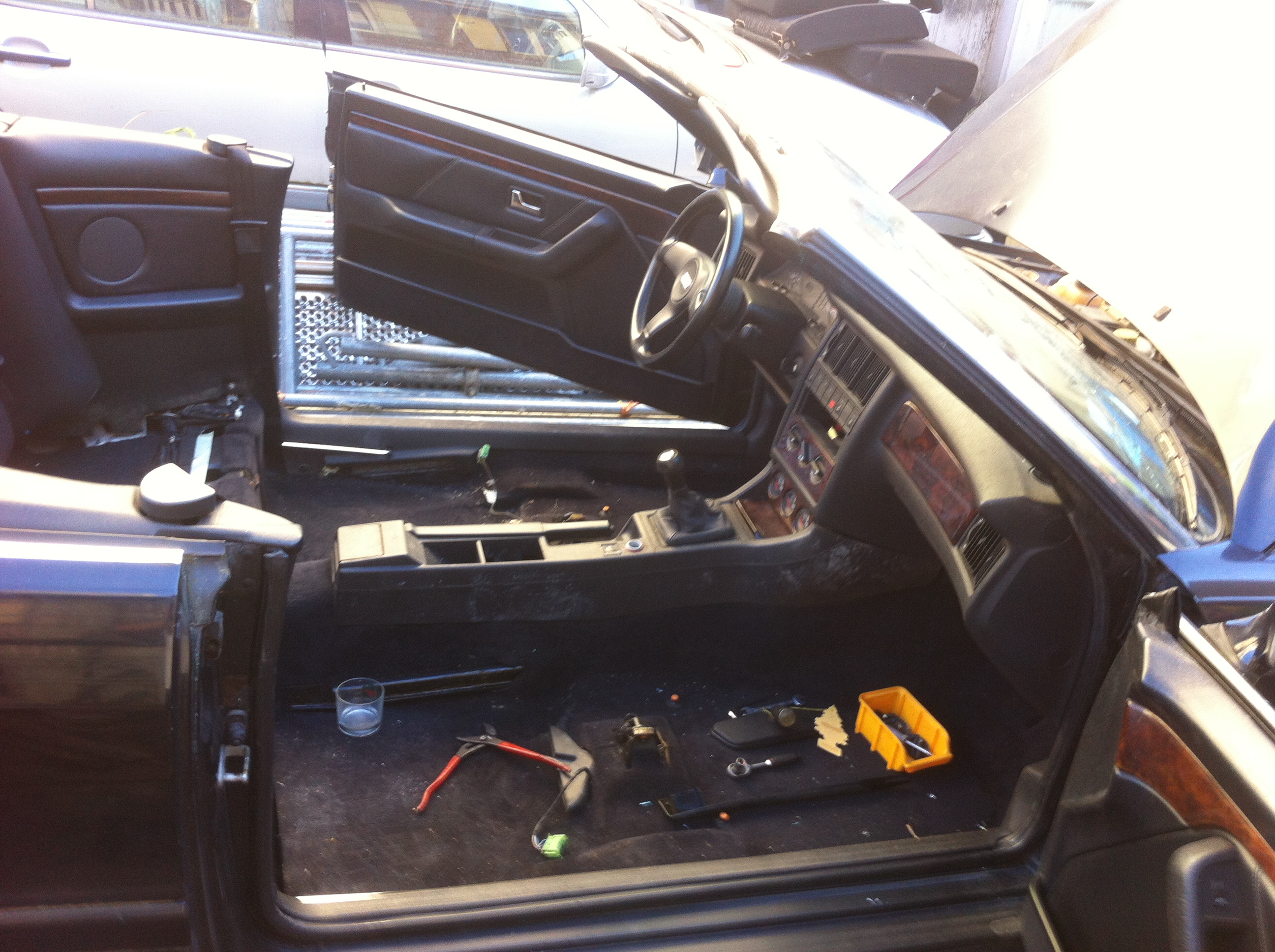

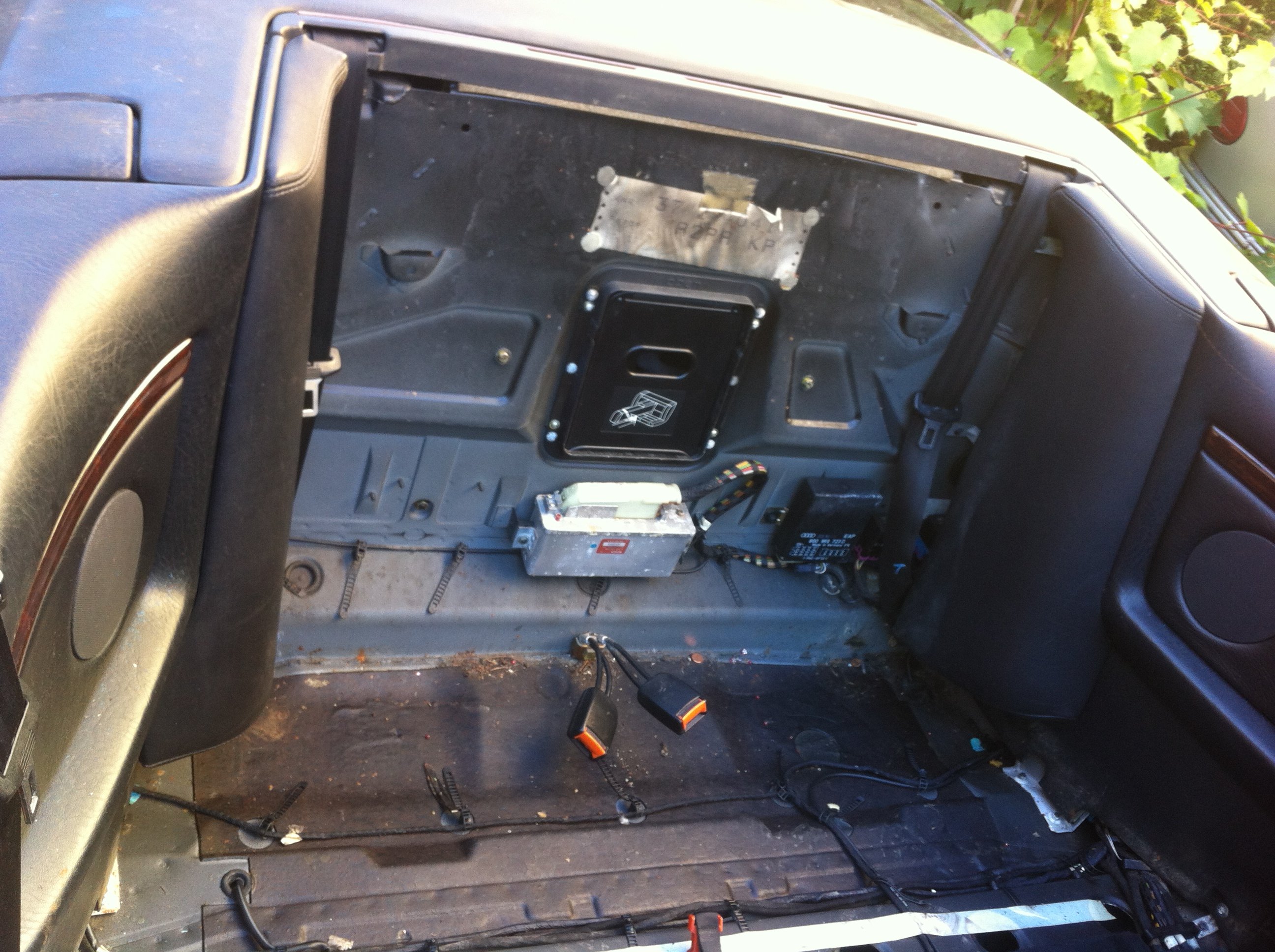

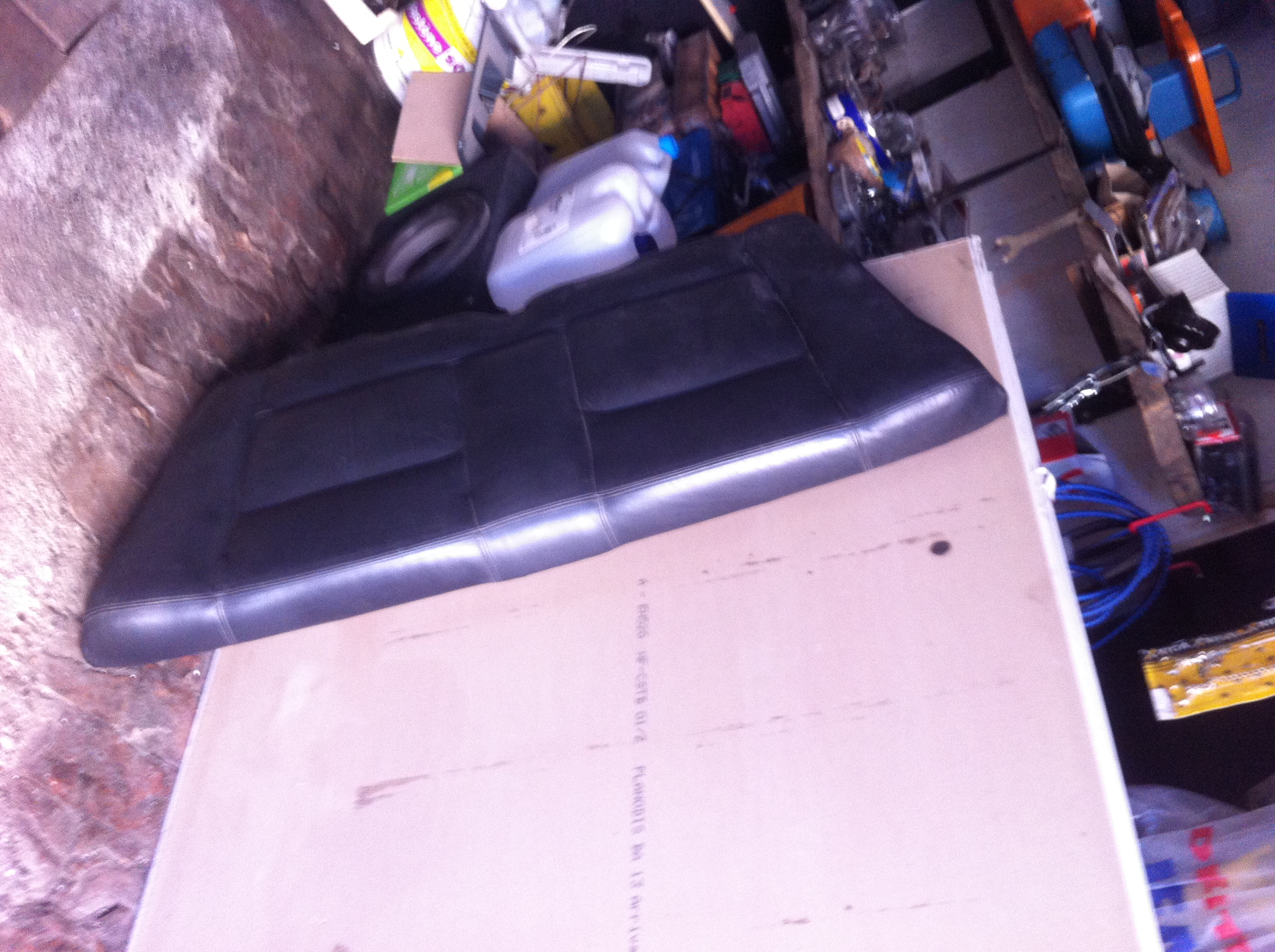

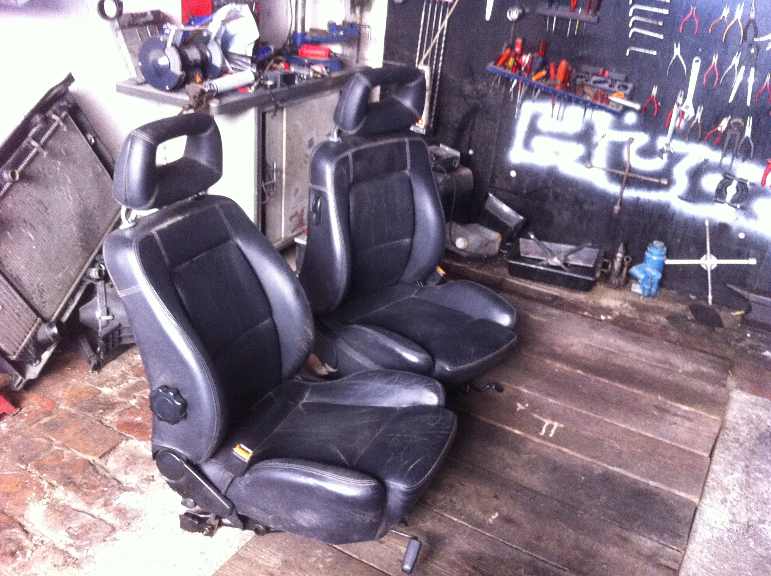

Hier soir j'ai démonté les sièges déjà je vous post des photos demain avec le nettoyage avec une crème nourrissant pour cuir, et l'avancement du démontage du tapis.

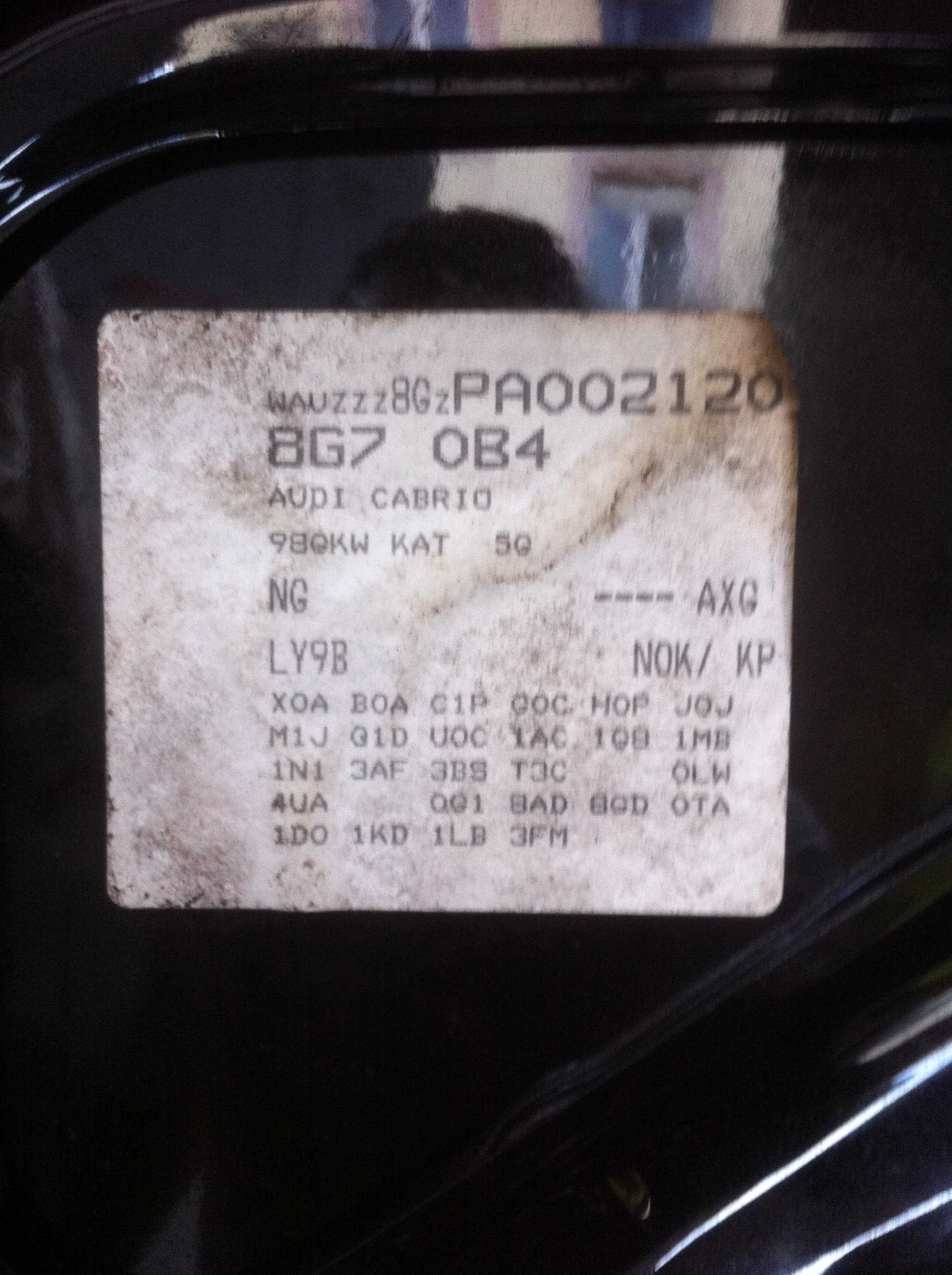

Normalement tu as une étiquette papier collée soit sur l'intérieur de la malle arrière, ou sur le fond de plancher du coffre sous la moquette, voire même sur la face verso de la moquette de coffre (déjà vu). Si tu la trouves, fait nous une photo. Le code couleur est présent sur l'étiquette, on sura te l'identifier et avec, si tu as besoin de refaire une retouche / un élément en peinture c'est utile !

Pour l'étiquette je l'ai sur le coffre je vous le donne :
Si vous pouvez me dire tout ce qu'il y a ou me donner un site pour que je regarde tout sa ?
Et sinon les dernière nouvelle sont du nettoyage démonter donc sièges avant banquette déjà et reçu la nouvelle capote avec un cd de montage :icon_biggrin:
T'en fait pas, on arrive à voir quand même ;)
Elle a l'air très saine (pas ou très peu de piqures de rouille derrière la banquette arrière)
Pour ton étiquette :
NG : code moteur (2.3L 133cv)
AXG : code boite (5 rapports, manuelle)
LY9B : code couleur carrosserie
Tous les codes en 3 lettres/chiffres, c'est les équipements et options. Regarde ici :
http://audioc.free.fr/
Par exemple, 1N1, c'est la direction assistée hydraulique
c1p : jantes alu speedline 4x108
ect ;)
Un bon nettoyage avec une brosse pour le dos (pour faire son bain) et du savon de marseille, sur le couvre capote et autour...
La même chose mais avec une micro fibre pour le tableau de bord et les panneaux de porte... Pour la moquette, je ne sais pas, il faut peut-être la sortir intégralement et la rincer à la l'eau en frottant de l'intérieur à l'extérieur avec une cannette de coca, histoire de ne pas tirer les fibres, mais juste faire ressortir la sâleté sous forme de liquide, c'est tout con, mais ça fonctionne tip-top !
Sinon, elle a l'air bien... A part cette capote !
Tu t'es trouvé une occupation pour l'été toi !
Pour la moquette, je déconseille de la sortir s'il peut faire autrement.
Un aspirateur injecteur extracteur fait des merveilles, testé sur mon cab blanc (voir mon post - j'ai changé tout l'intérieur)

Alors pour le nettoyage ce week-end je vais le faire ah fond mais sans démonter le tapis, je vais quand même vérifier l'état du faisceau.

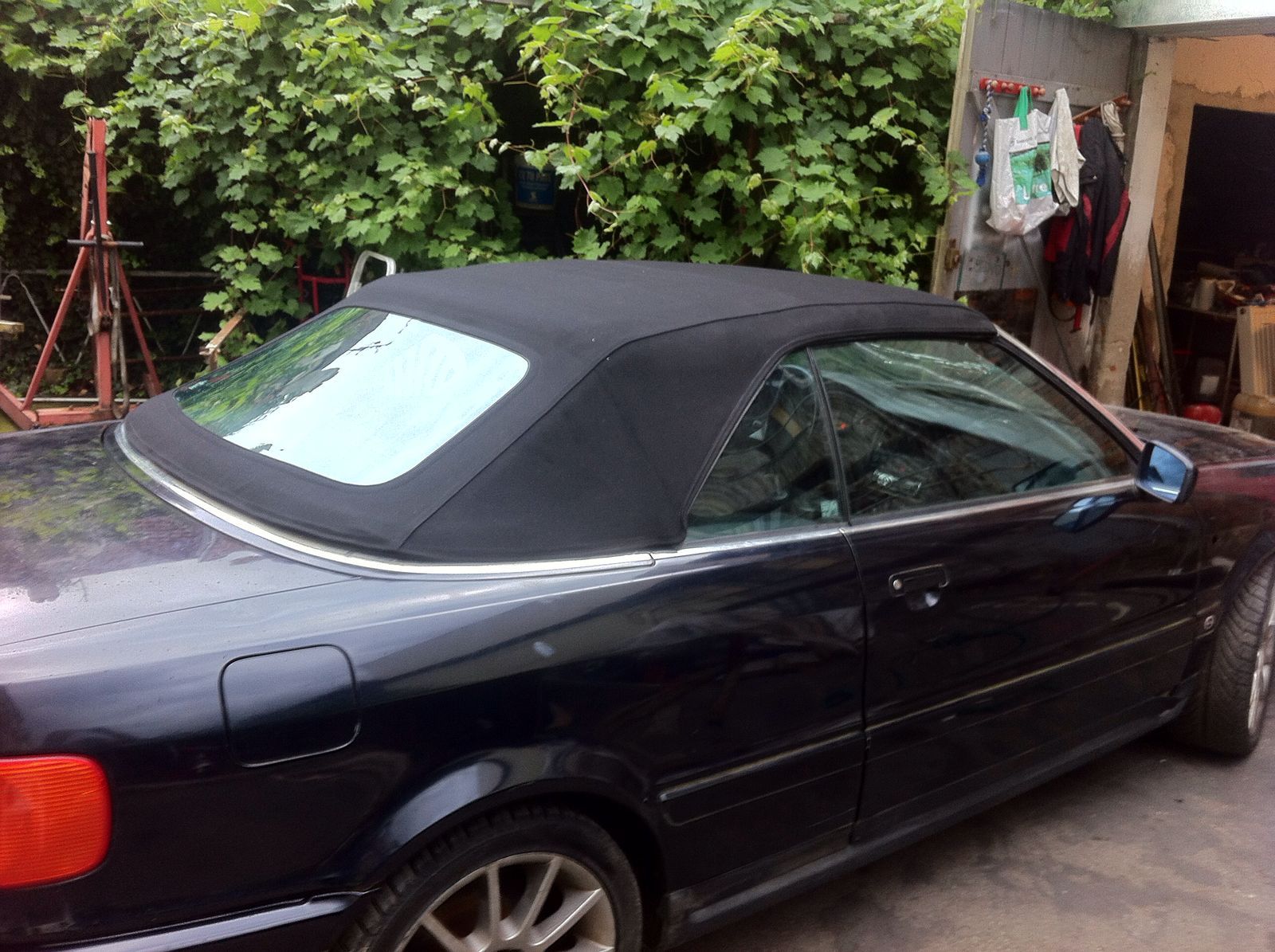

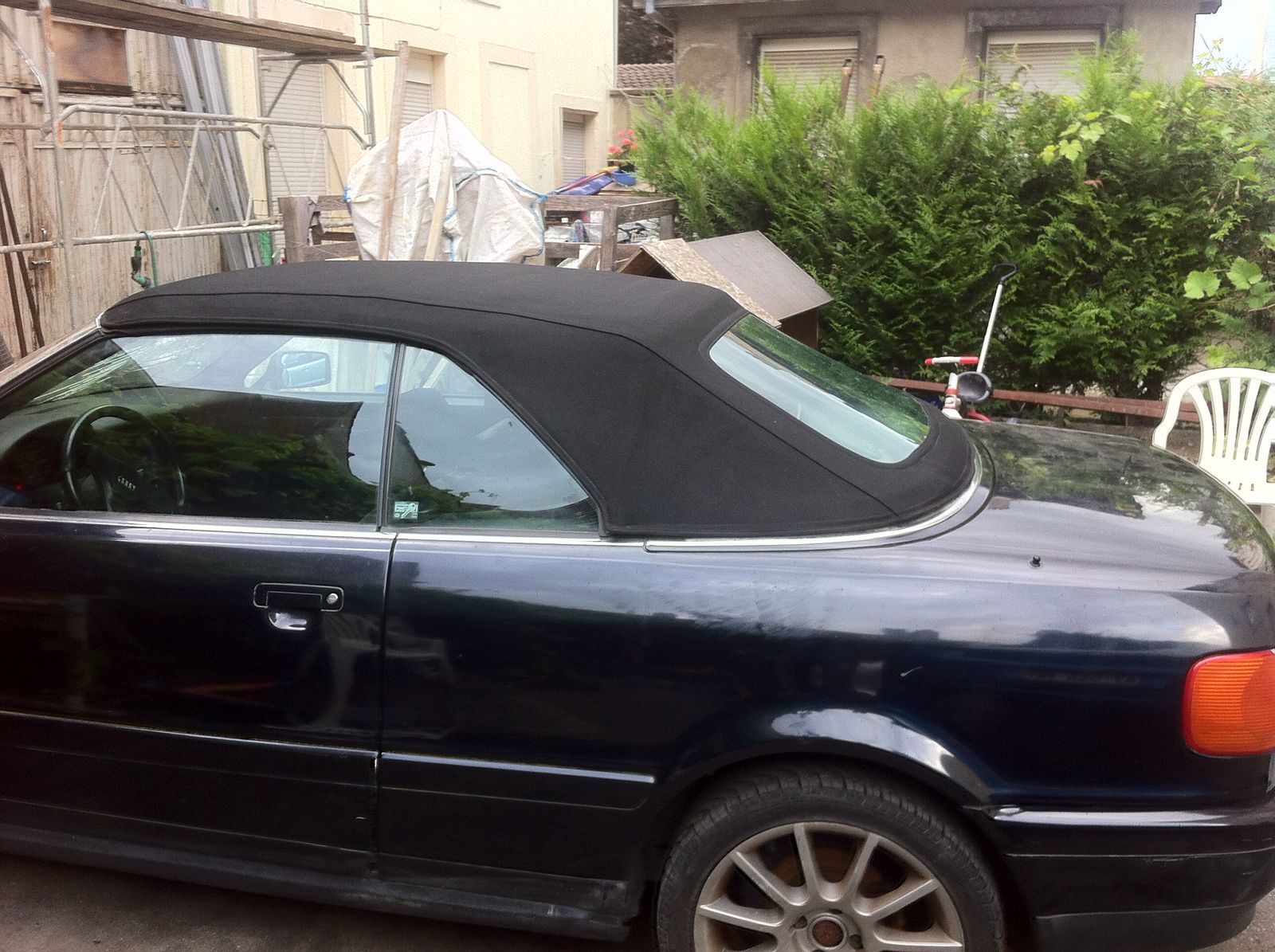

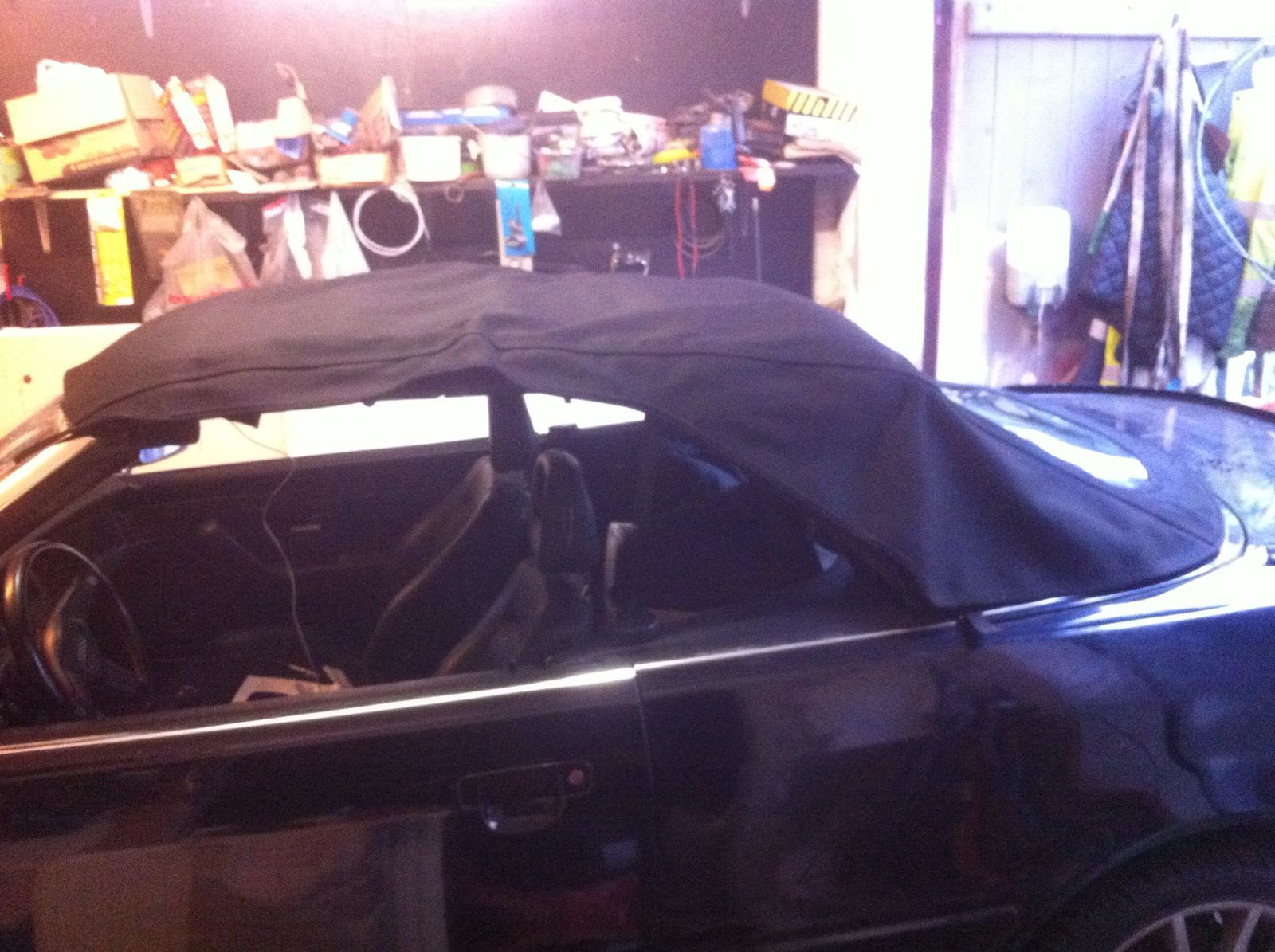

Aujourd'hui j'ai présenté la capote sur la voiture pour voire si sa correspond quand-même. Et achat de ressort court des weitec -4 et j'ai reçu le parechoc rs en abs.

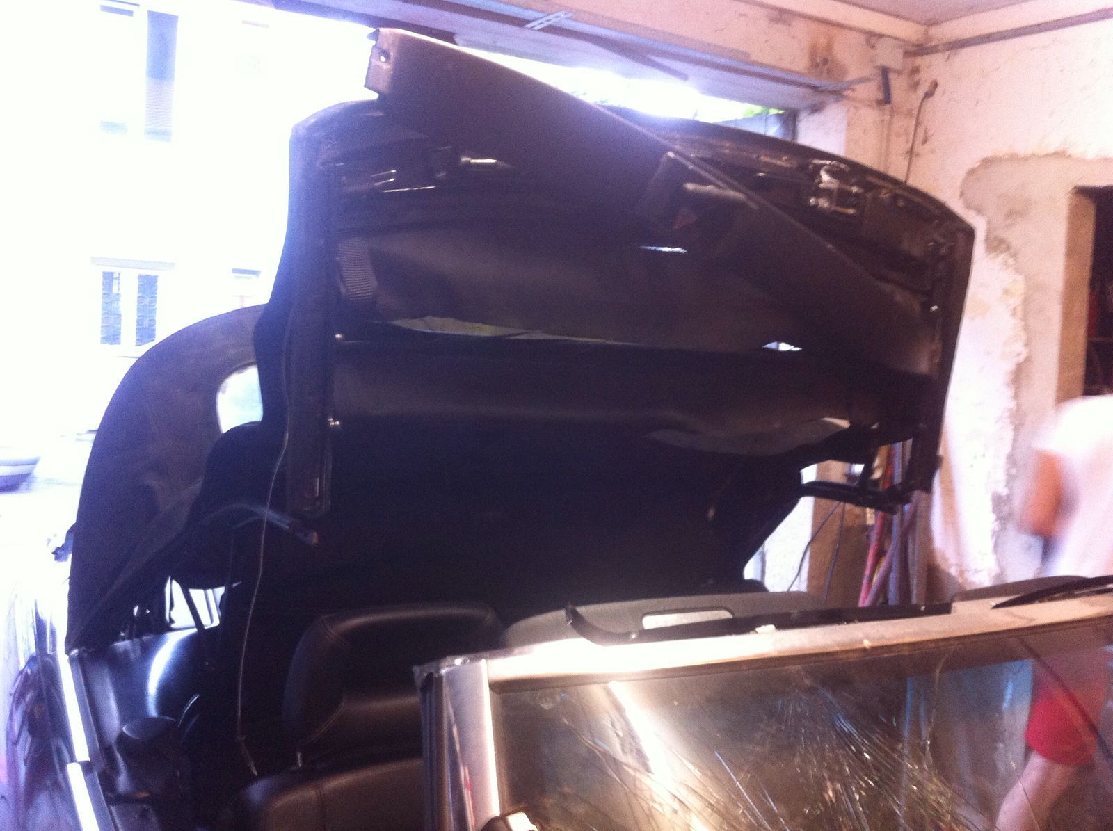

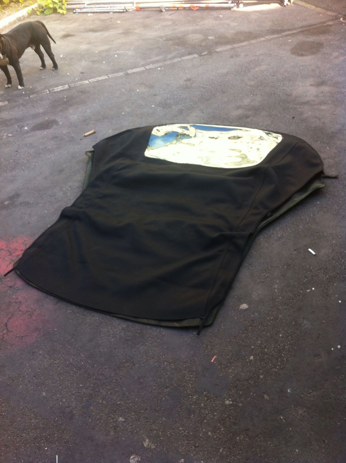

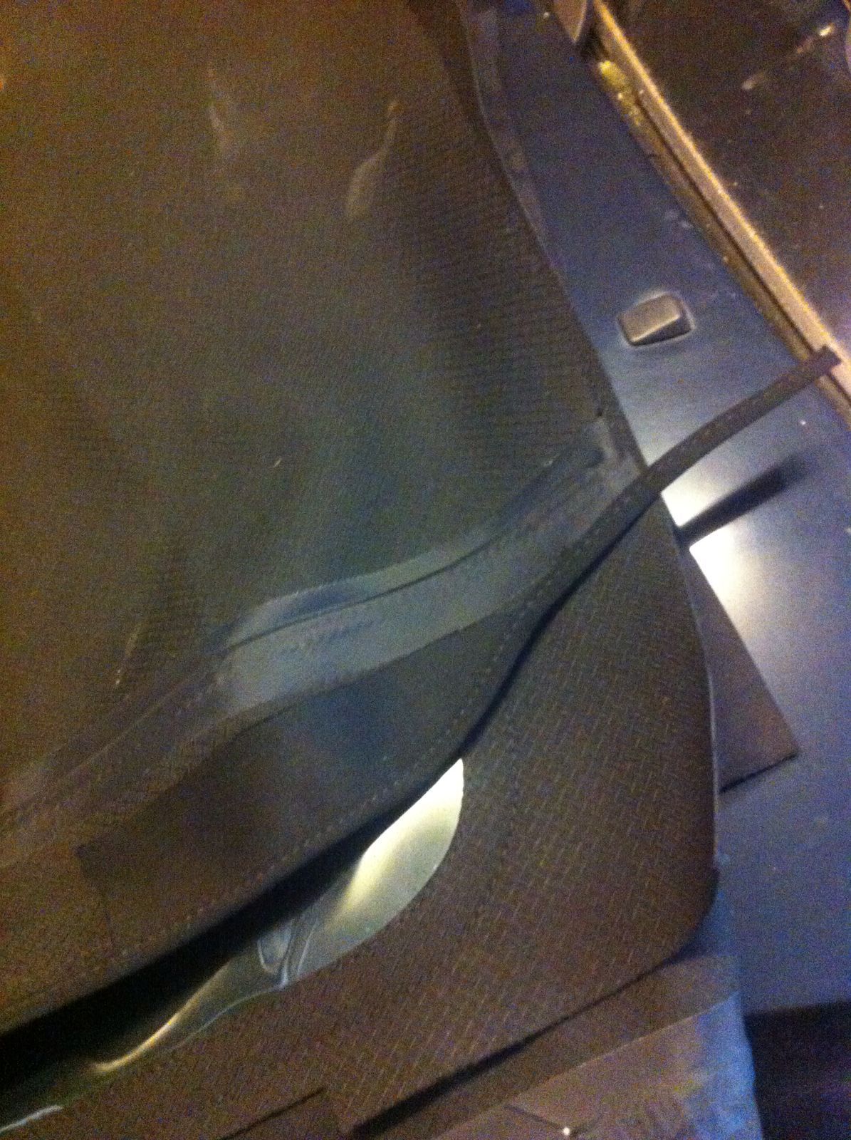

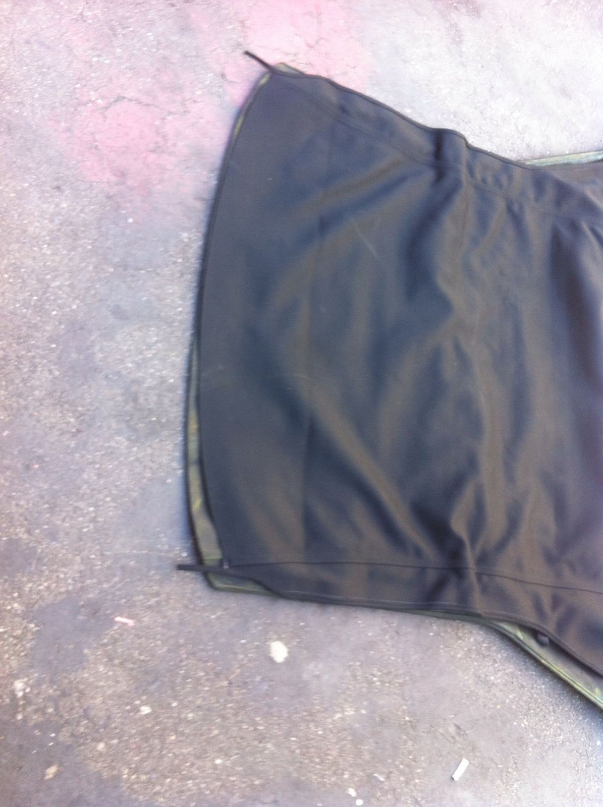

Bonsoir à tous, je suis en plein galère avec la capote j'ai démonté l'ancienne assez facilement, mais le problème ce complique maintenant pour le remontage. J'ai reçu un CD de montage et démontage avec la capote mais pas très claire pour le remontage.

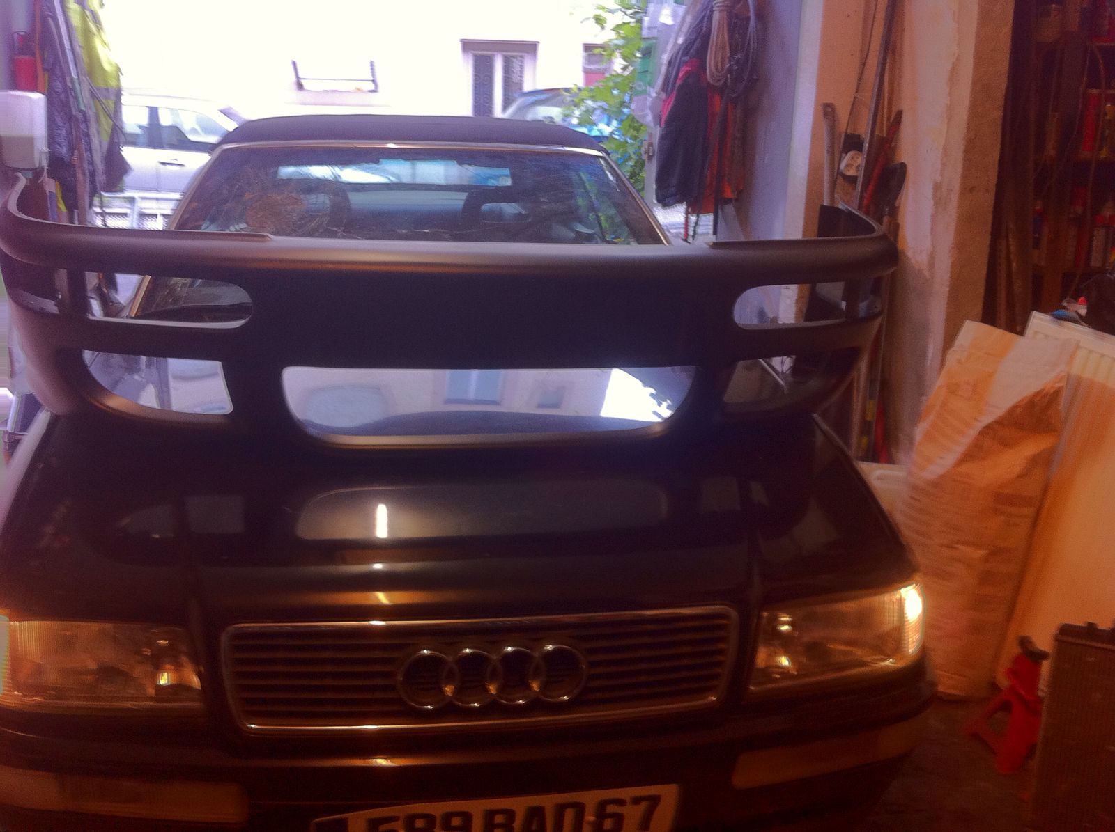

J'ai reçu mon pare choc avant RS mais j'ai zappé de prendre une photos j'ai la tête ailleurs à cause de la capote j’espère que je vais m'en sortir.

J'ai aussi une petite question par rapport à la capote. Alors je m'explique au niveau du pare brise sur les angles l'ancienne capote fait un angle droit comme ceci :
Jusqu'à la pas de souci mais la nouvelle n'est pas comme sa du tout vous penser que c'est pas la bonne ?
Tu l'as acheté où ? De chez qui vient-elle ?
Tu démontes en faisant hop et là, c'est tout de suite galère...
Dommage pour la qualité des photos, j'aimerais bien comprendre de quoi son faites ces capotes, comment elles s'accrochent sur le mécanisme, etc...
Dans ta comparaison entre les deux, il ne faut pas oublier que l'un est neuve et que l'autre est vieille et détendue !
Est-ce que tu as vu un câble en métal faisant le tour de l'ensemble ?
Je l'ai commandé sur le site : lecomptoir du cabriolet la capote pour 570€
Elle sont faite de tissus sa c'est sur et le cable reste sur l'armature en feraille et qu'il faut remettre sur la capote ensite je parle pas de la longueur ou de la largeur mes des coins au niveau du parebrise
Ces fous ces boites qui fabriquent des produits pour remplacer des produits d'origine et qui ne sont pas capable de les faire 100% pareil ?!?
Les deux petits "bouts" à l'avant, ne sont pas fait pour la tirer et la tendre au max dans la partie vissée qui vient sur le haut du pare-brise ?

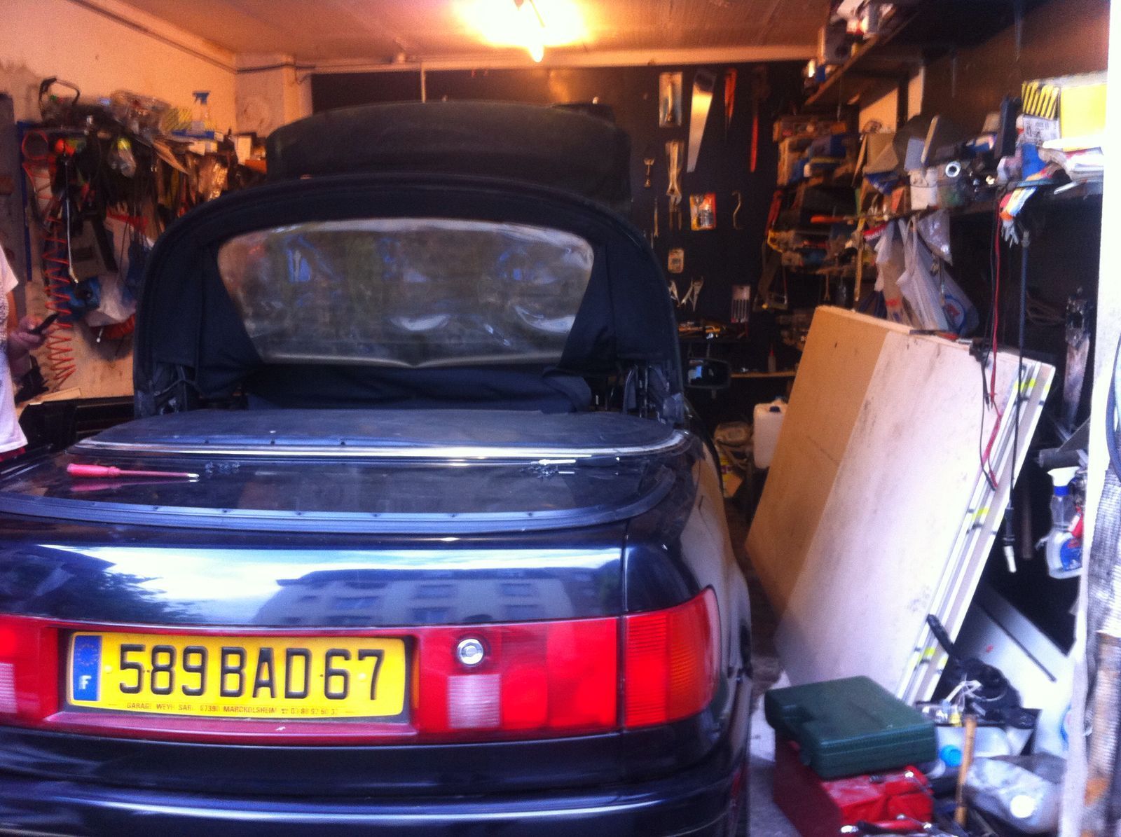

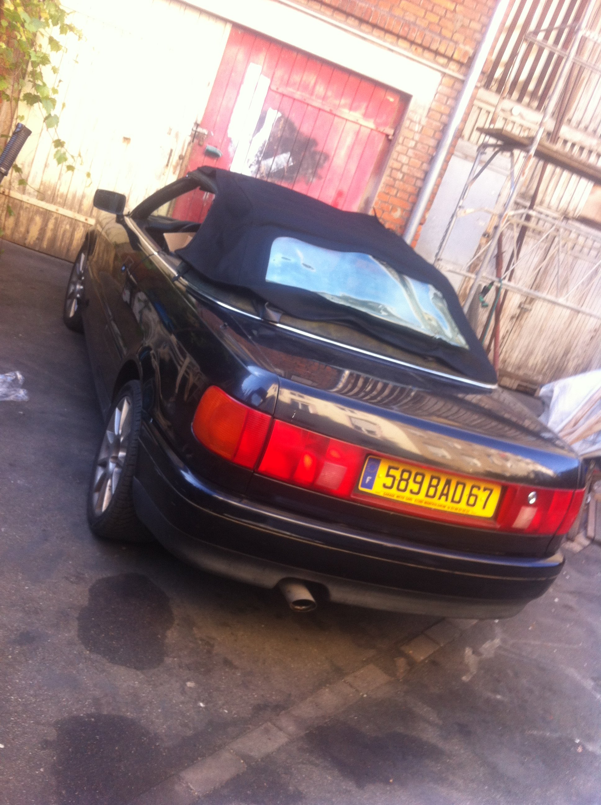

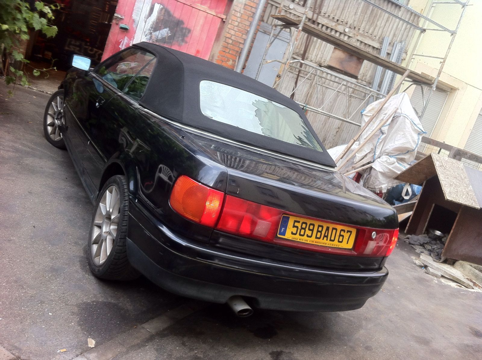

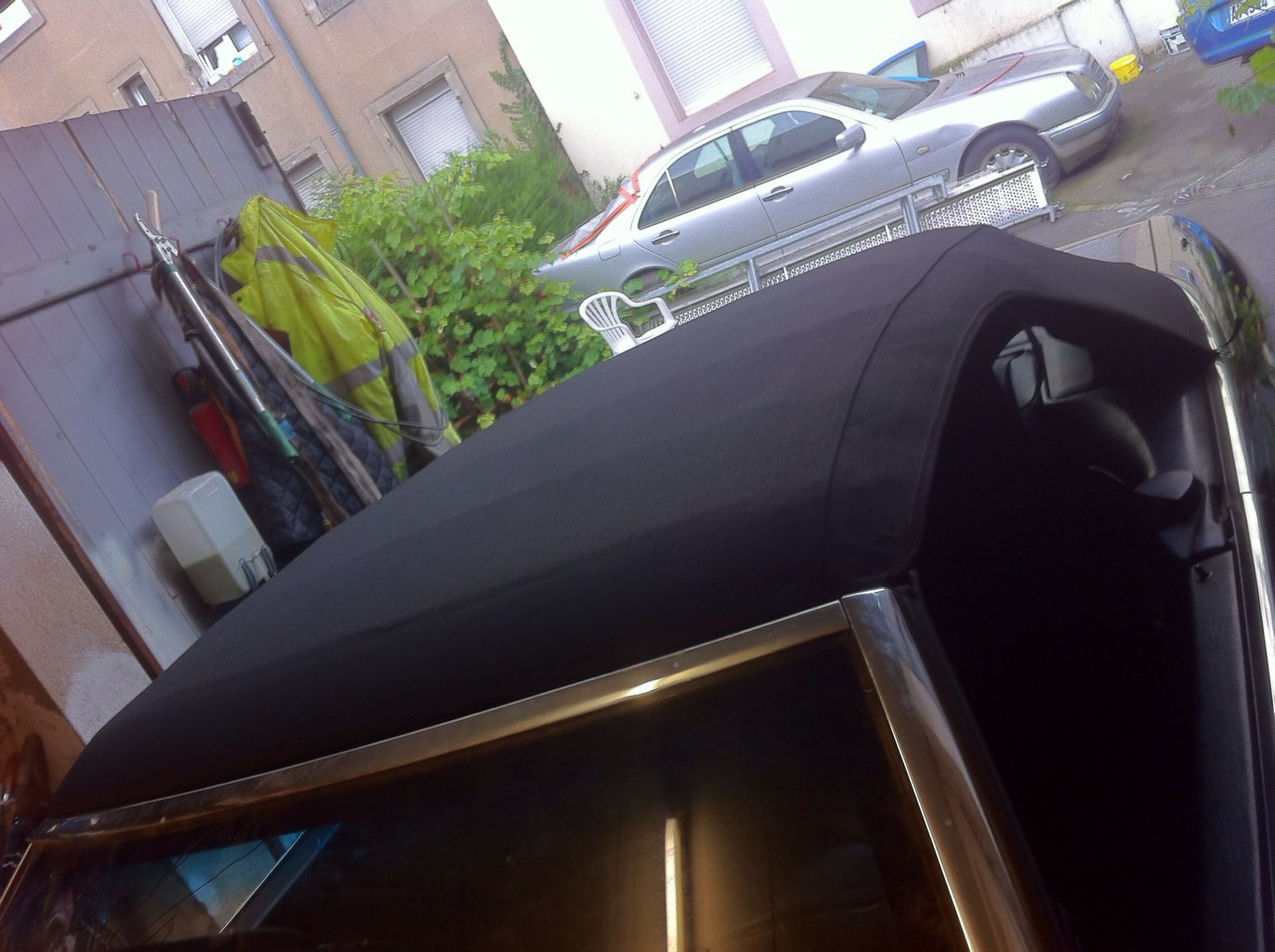

Alors petit résumé du weekend :roi:
J'ai réussi à changer ma capote, mais bien sur à ma manière je l'ai fait car comme dit le cd de montage un peut compliquer à comprendre.
Et la photo de mon pare choc RS
Bien pour la capote ;)

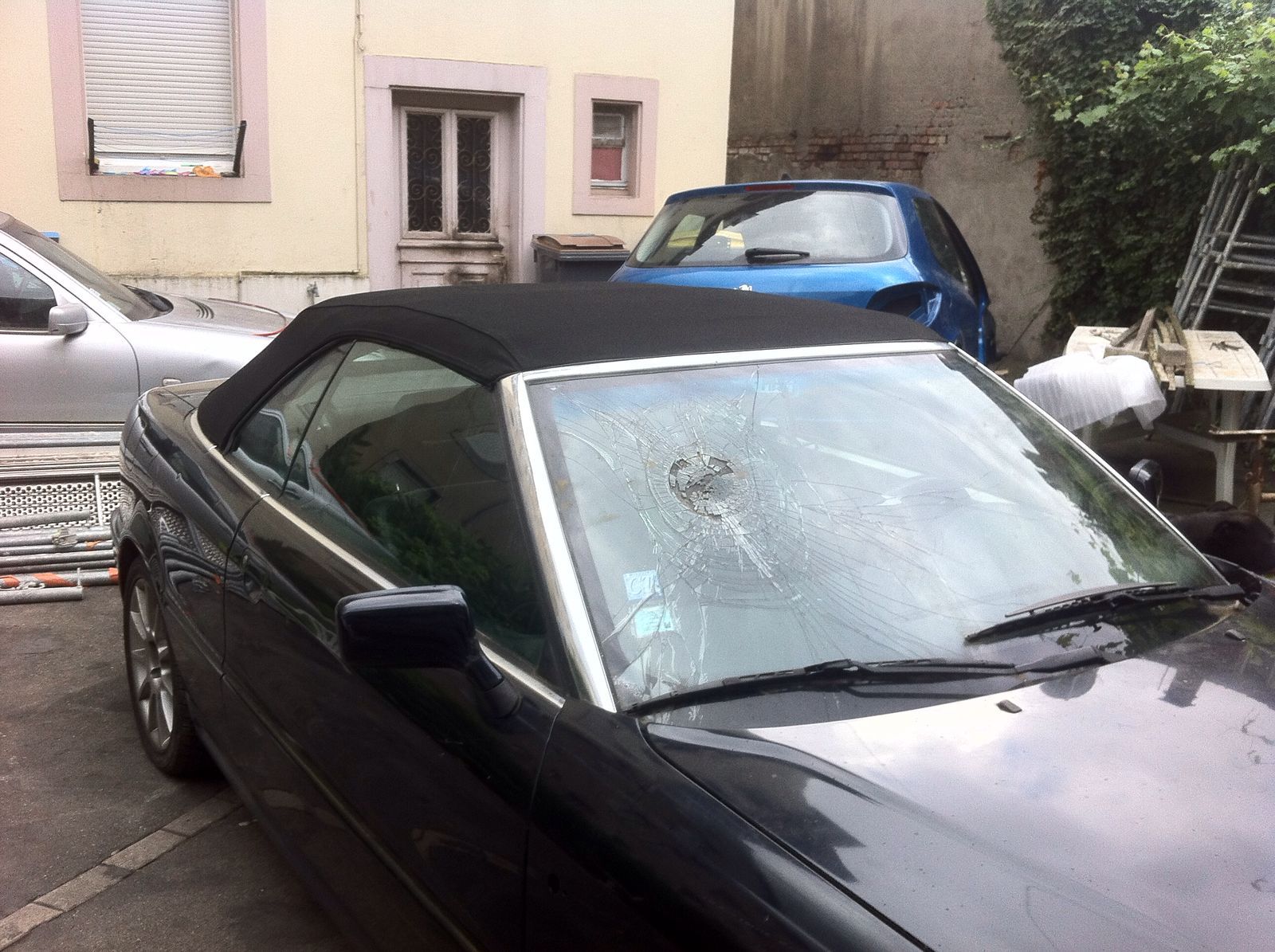

Par contre tu feras attention, je crois que tu as un impact plus gros qu'une pièce de 2€ sur ton parebrise, carglouch peux plus rien pour toi :MdrDevil:
Il t'a coûté combien ton PC avant ?
Tu as les grilles avec ?
Va te falloir trouver les clignos et les brouillard de 993...
Tu as fait des réglages pour ta capote ? ça fait toujours plaisir une belle capote comme-ça !
Le PC avant coûte 200€ mais le frais de port est chère il est à 130€ si je m'en souviens bien, mais par contre livré avec grille et PC en ABS :
http://cmc-automotive.de/onlineshop/carstyling/frontstossstange/1753/audi-80-typ89-rs2-line-facelift-frontstossstange?c=36
Pour la capote oui j'ai du quand même adapté les angle au niveau du pare brise mais t'en que l'arrière et les côté sont bien réglé tout va bien. Moi je me suis servis de pince étau, enfaîte en position ouvert je le place correctement à l'arrière et les angles de côté et la j'ai réglé l'avant et coincé avec les pinces étau jusqu'à ce que je trouve la bonne tension au moment de la fermeture. Après plusieurs essai j'ai trouver la bonne position et la tout collé visé dans la foulé.

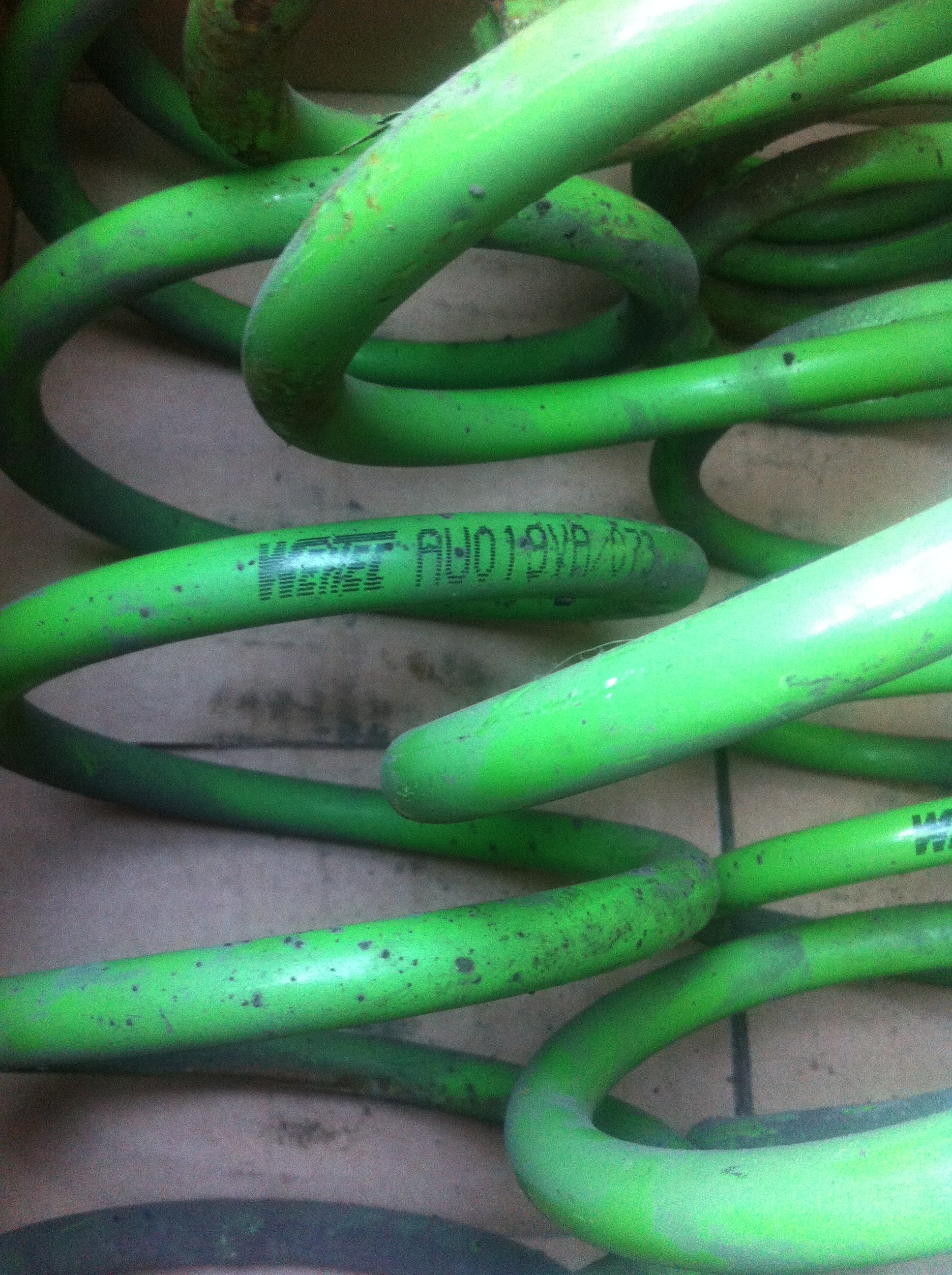

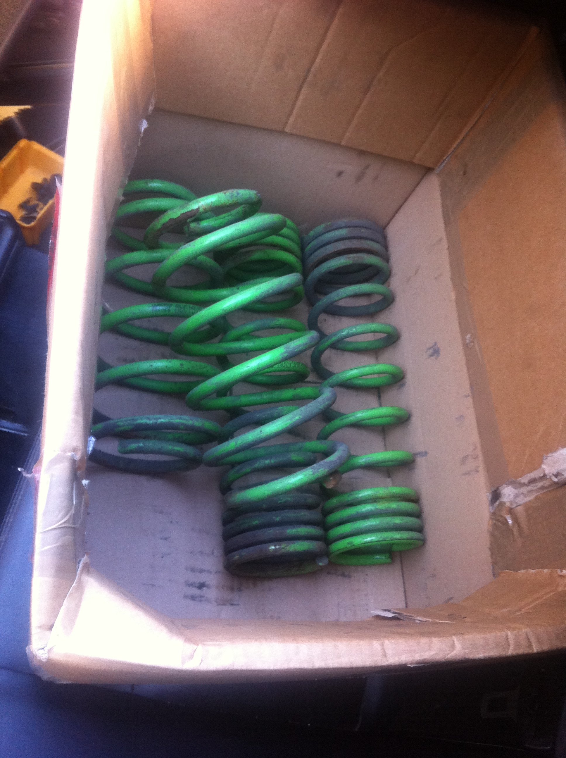

Aujourd’hui j'ai commencer à changer les ressort mais je vais profité pour changer les coupelle d'amortisseur, je vous mettrai des photos demain soir.
