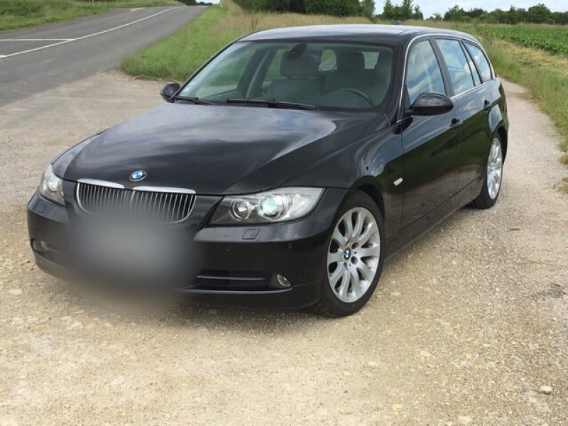

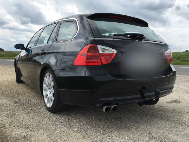

Je sais qu'on est pas chez BMW, mais en attendant, voici ma belle. (330 I 258cv) et ce 6cylindre qui chante
