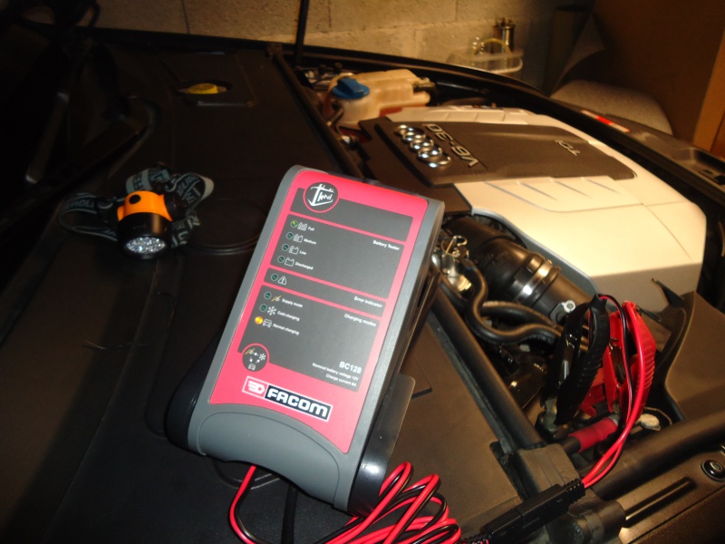

Bonjour , aujourd'hui impossible de démarrer le allroad , j'ai tout les voyants au tdb OK ,quand le voyant de préchauffage est allumé je tourne la clef dans la dernière position et rien, juste un petit clic .J'ai mis à charger, car mon chargeur testeur indiquait complètement déchargé . 2 semaines d'immobilisation seulement , je pense que ma batterie montre des signes de faiblesses combien d'années à votre batterie la mienne à 9 ans .
Oui merci je pense que j'ai été chanceux jusque ici , mais peut-être que la capacité de la batterie à chuté avec les t° qui radoucissent mais j'ai un gros doute , car je n'est pas eût de signe avant coureur normalement ma charge va aller jusqu'à 20H30 et je vais essayer ensuite un démarrage et je vous tiens au jus .

je suis dans la dernière étape de la charge commencer à 14H45 , mon témoin full clignote une fois qu'il sera fixe la charge sera terminé

en branchant simplement un chargeur sur les bornes dédiées sous le capot avant peut etre?
là ou tu avais branché le tien d’après la photo il me semble
