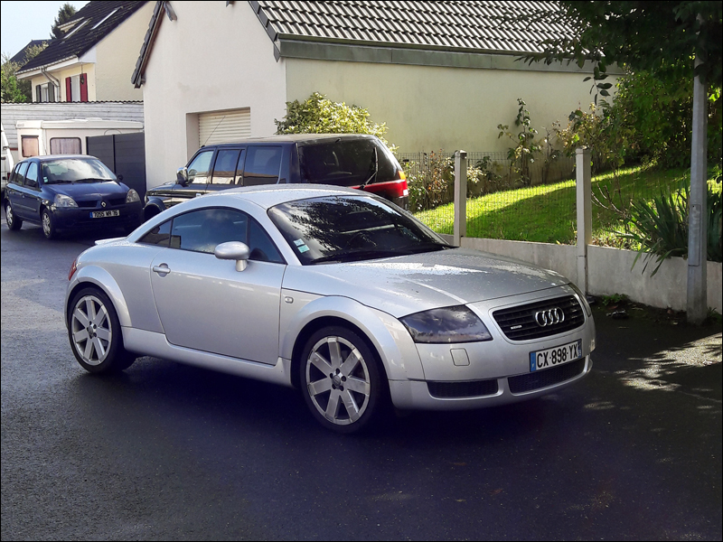

Une photo de l'auto sur la côte Atlantique :
6504352098624910214144446542815793228068

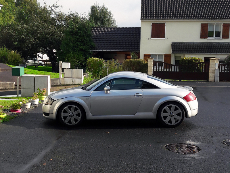

Et une autre d'un matin en centre-ville de Nantes...
9281482093897610214144449982901128740883

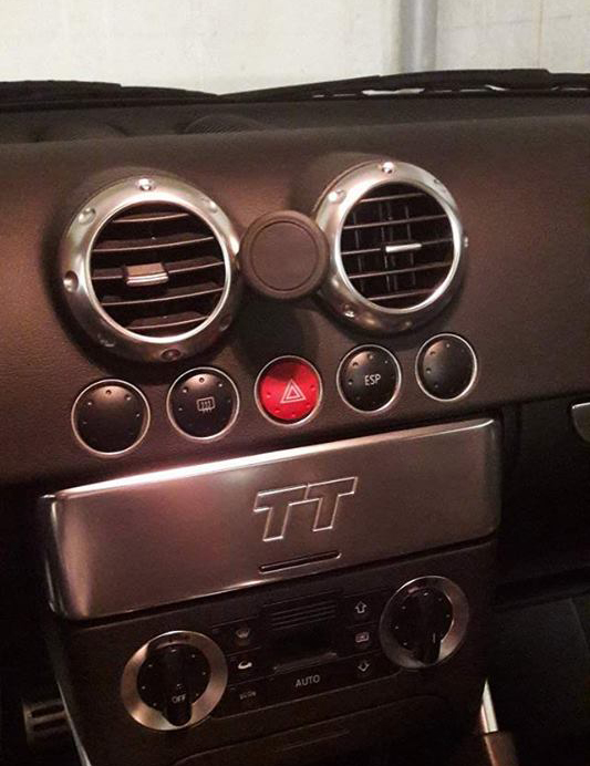

N'ayant pas de GPS sur le TT et utilisant beaucoup Google Maps et Waze sur mon téléphone, je cherchais un support à fixer sur le tableau de bord. Je voulais éviter les supports ventouses qui font une grosse trace sur le pare-brise ou ceux qui se fixent plus ou moins bien dans les aérateurs et j'ai fini par trouver un support spécifique aux TT, l'OEM-Mounts !
Ce support vient se fixer entre les deux aérateurs centraux (il suffit de les enlever pour faire rentrer le support). Le téléphone est ensuite aimanté sur le rond central. Deux secondes suffisent à fixer votre téléphone lorsque vous rentrer dans l'auto. L'aimant tient plutôt bien (même si vous avez une coque sur votre téléphone comme dans mon cas). Mon portable a dû tomber 2 fois en 2 000km sur un gros choc ou parce que je ne l'avais pas bien centré sur l'aimant.
Pour le prix, comptez environ 35€, vous pouvez le commander sur ce site : http://www.oem-mounts.com. Je l'ai reçu sous une dizaine de jours, de mémoire...

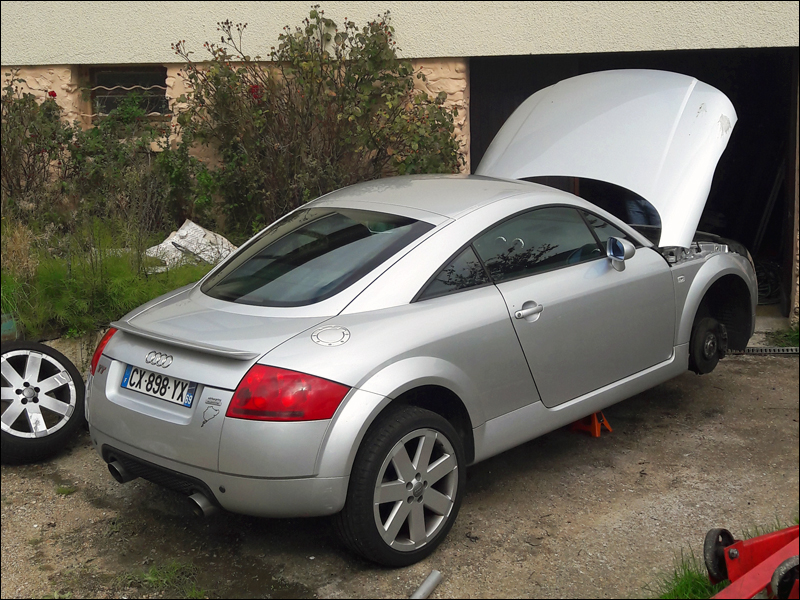

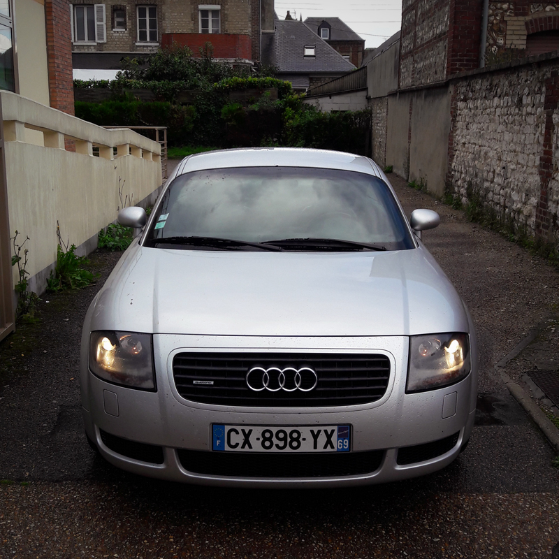

Ca fait deux ans que j'ai le TT ! Un peu plus de 20 000km parcouru, et j'espère encore beaucoup à venir...
J'ai retrouvé une photo du jour de son achat :
5326441188034610207532668772503153192202

Le support téléphone est aimanté ? Tu as une pastille derrière le téléphone ?

C'est ça, le support est aimanté et tu as deux pastilles fournies avec le kit à mettre sur ton téléphone. Soit tu en colles une directement, soit tu la glisses entre ton téléphone et ta coque. Ca aimante légèrement moins avec la coque au travers, mais ça va quand même.

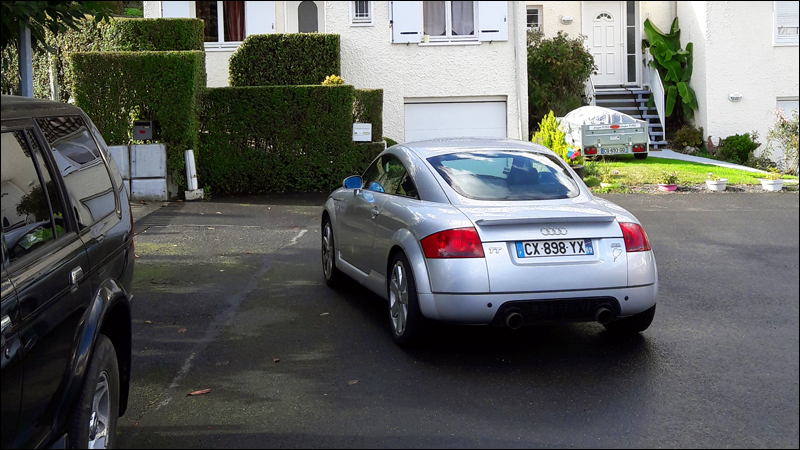

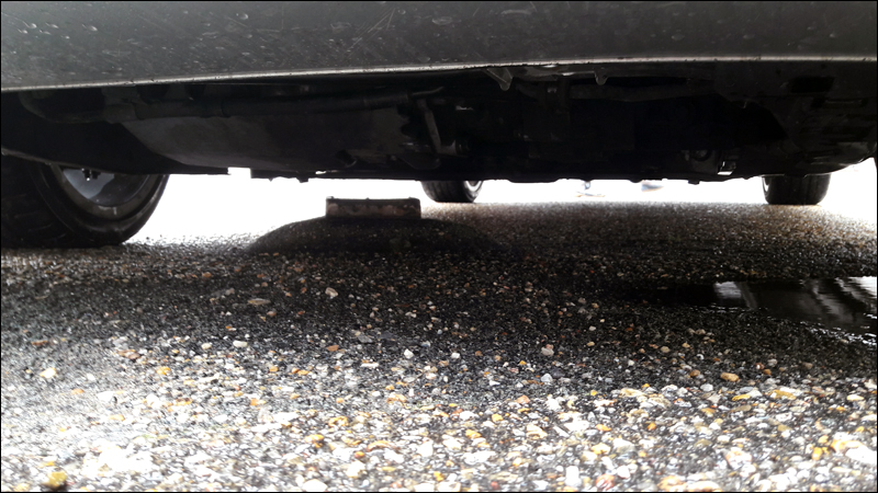

Mission du jour : rehausser le TT pour pouvoir rentrer sur le parking de mon taf'... J'ai un peu galéré à bien ajuster la hauteur et je viens de voir que l'arrière gauche est légèrement plus bas que le reste. Du coup, ça passe au niveau du parking mais esthétiquement c'est vraiment pas terrible...
Du coup, je n'ai pas eu le temps de monter mes cales et de faire ma géométrie, on verra ça la semaine prochaine !
Quelques photos de l'auto comme elle est actuellement (toujours aussi sale) :
En terme de hauteur, je suis à 66,8 cm entre le sol et l'arc d'aile. J'aurais du mesurer avant de la rabaisser pour voir la différence. Je pense être à un -20 ou -30mm. C'est pas la joie, j'aurais préféré pouvoir descendre à -50/-40.
Une photo du montage...
Et ça, c'était avant que je sois obligé de la remonter ! Ça avait quand même plus de gueule...
Et l'objet du délit...
Faudrait que je prenne des mesures plus précises pour voir si je peux la redescendre un peu quand même, mais c'est vraiment limite...
Bonne soirée !

J'ai le kit B12 BILSTEIN -25mm, et au départ j'étais plus bas à l'arrière, aujourd'hui depuis la suppression du poids arrière et de la roue de secours + outillage, je suis à 67,6 cm à l'arrière et 65,2 cm à l'avant.
Afont : Si, c'est ce que j'arrive à faire la plupart du temps quand j'entre dans le parking. Mais l'entrée n'est pas large et perpendiculaire à la rue donc c'est beaucoup plus difficile à faire en sortant...
On se rend pas bien compte sur la photo mais j'ai pas une marge de manœuvre énorme (et on dirait que je bosse dans un ghetto...).
Jess : Merci pour tes mesures ! T'es un peu plus bas que moi à l'avant et un peu plus à l'arrière... J'essayerais de redescendre un peu après avoir repris des mesures précises de la butée...
