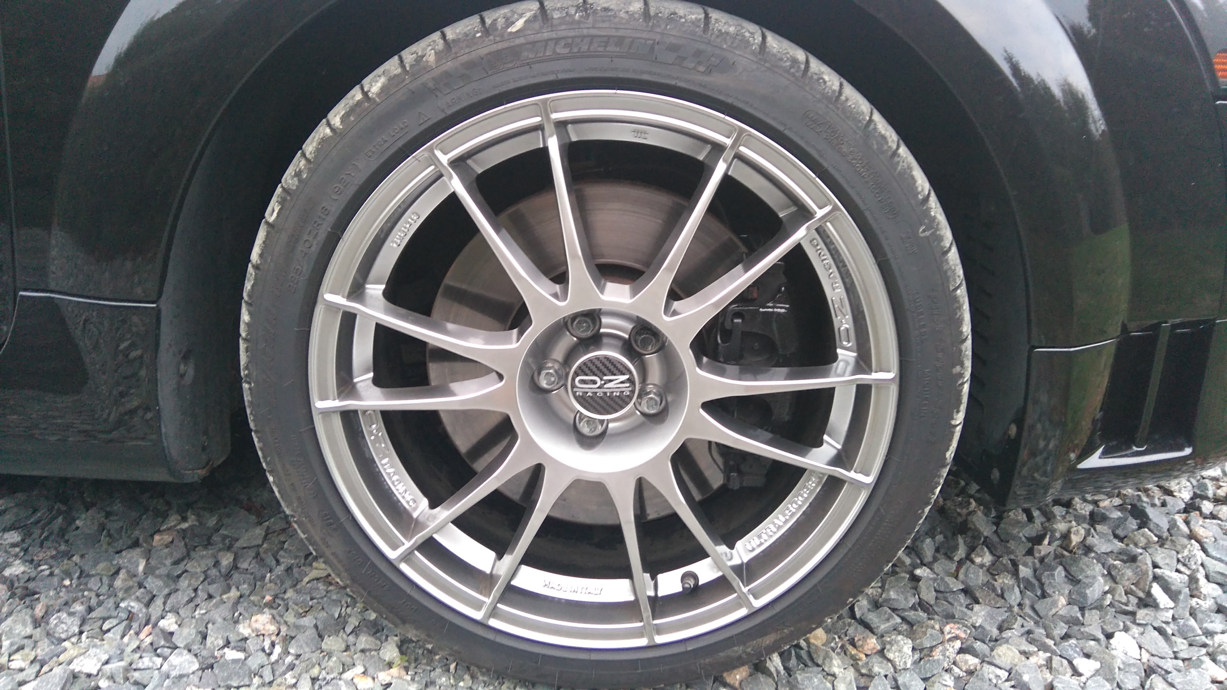

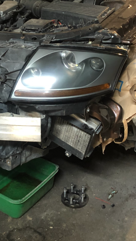

Ah, et maintenant que je sais héberger des images : élargissement avant/après.
Suis à 25 mm par coté avant/arriere.
Apres coup j'aurais bien mis 30 à l'arrière...
Elargisseur double boulonné arrière avec disques de VWPhaeton

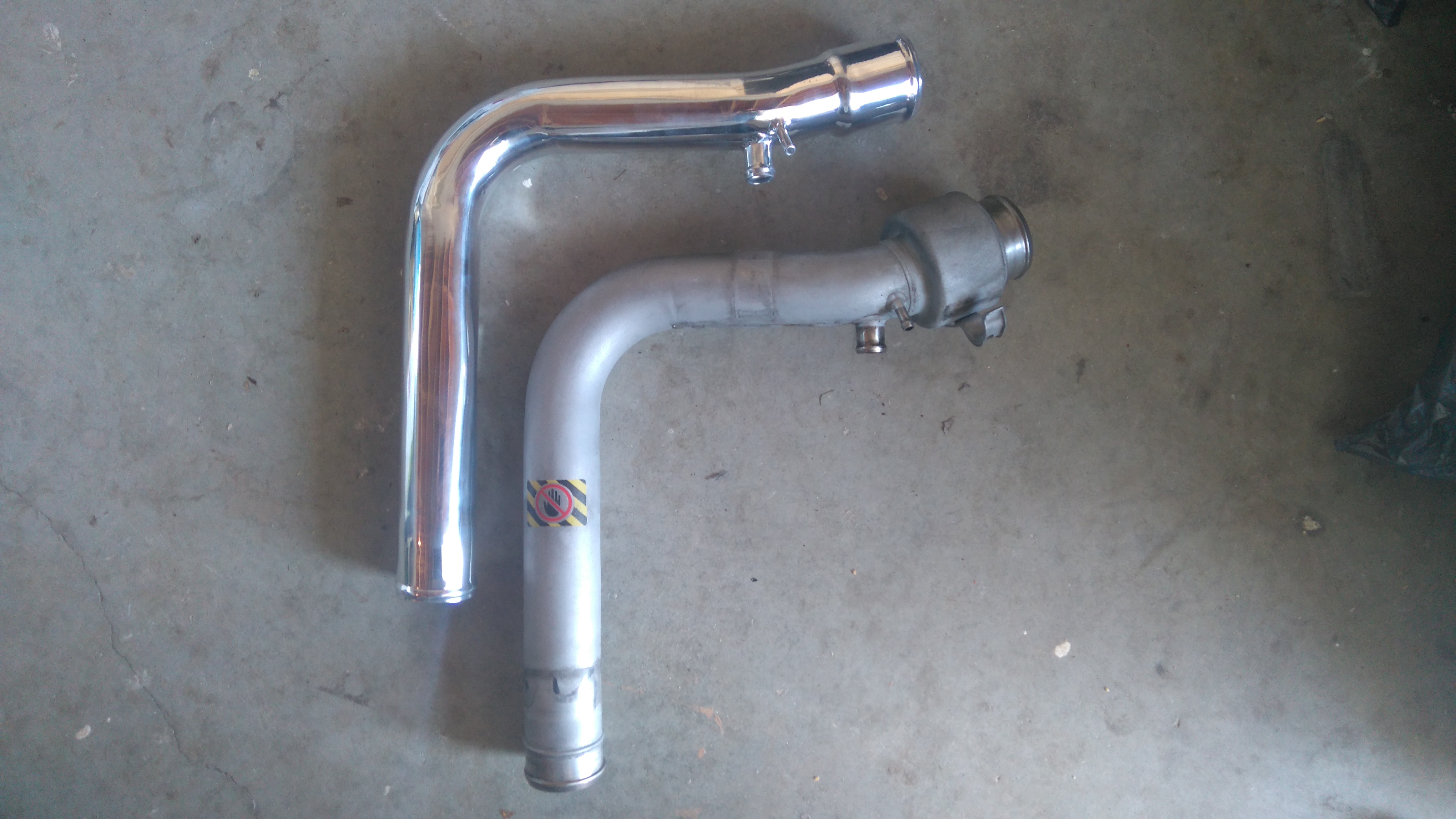

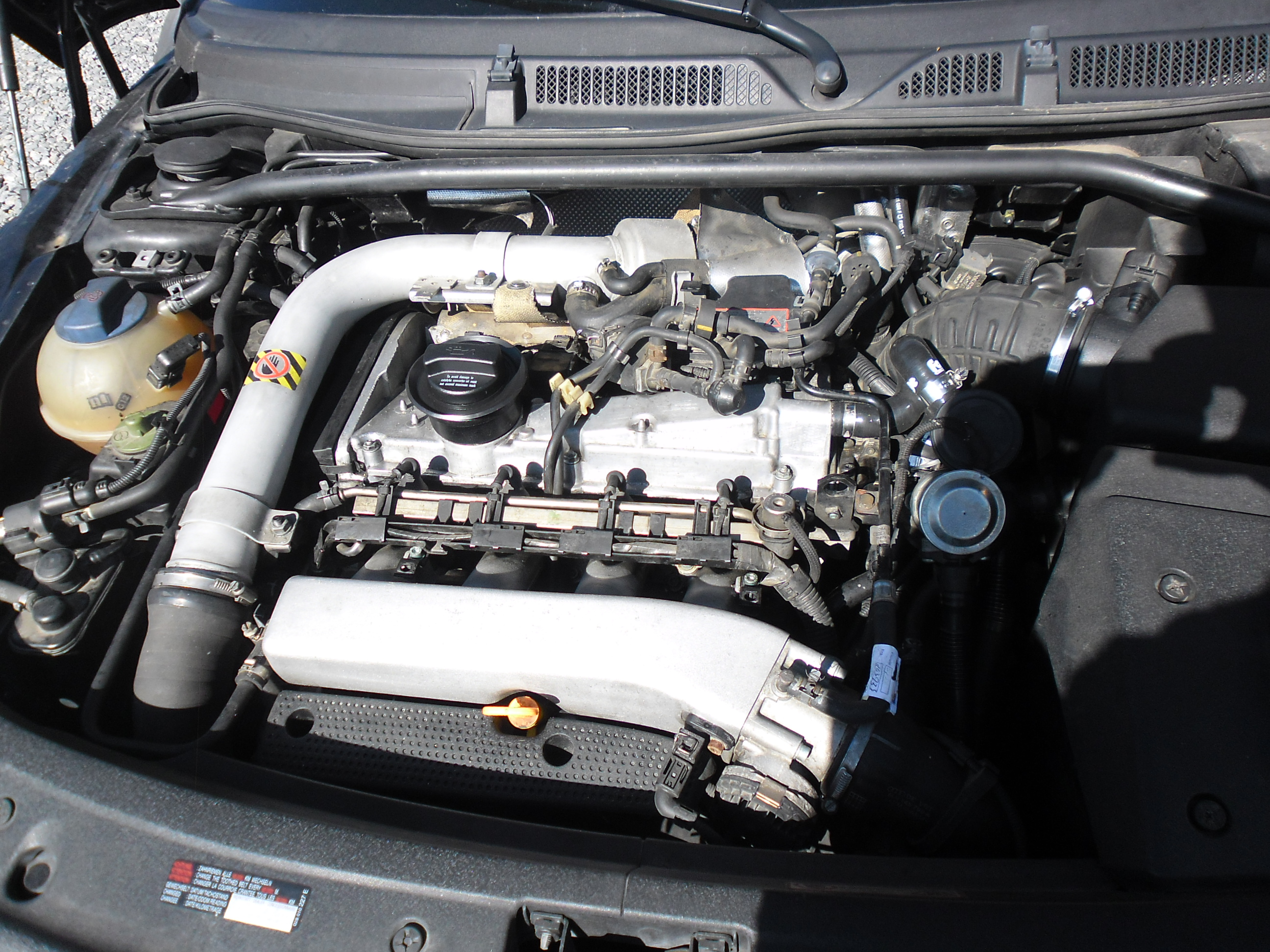

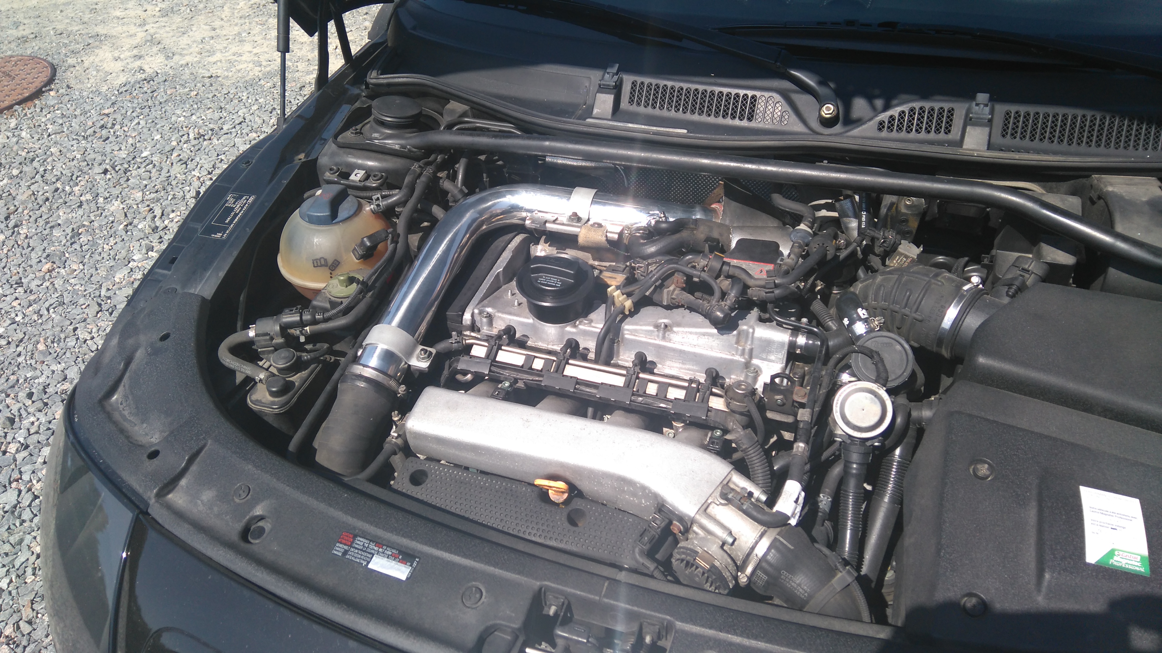

Installation du air restrictor et des xénons 5000k.
Tout d'abord l'air restrictor:
Une comparaison entre les 2 pièces.
Avant
Après

Oui j'ai trouvé une différence avec une montée + rapide dans les tours et un poil + de puissance en haut.
Par contre à faible régime, si je demande du couple, on entend une légère turbulence comme si le turbo "patinait".
Je pense que cet inconvénient sera corrigé lors de la reprog stage 2.

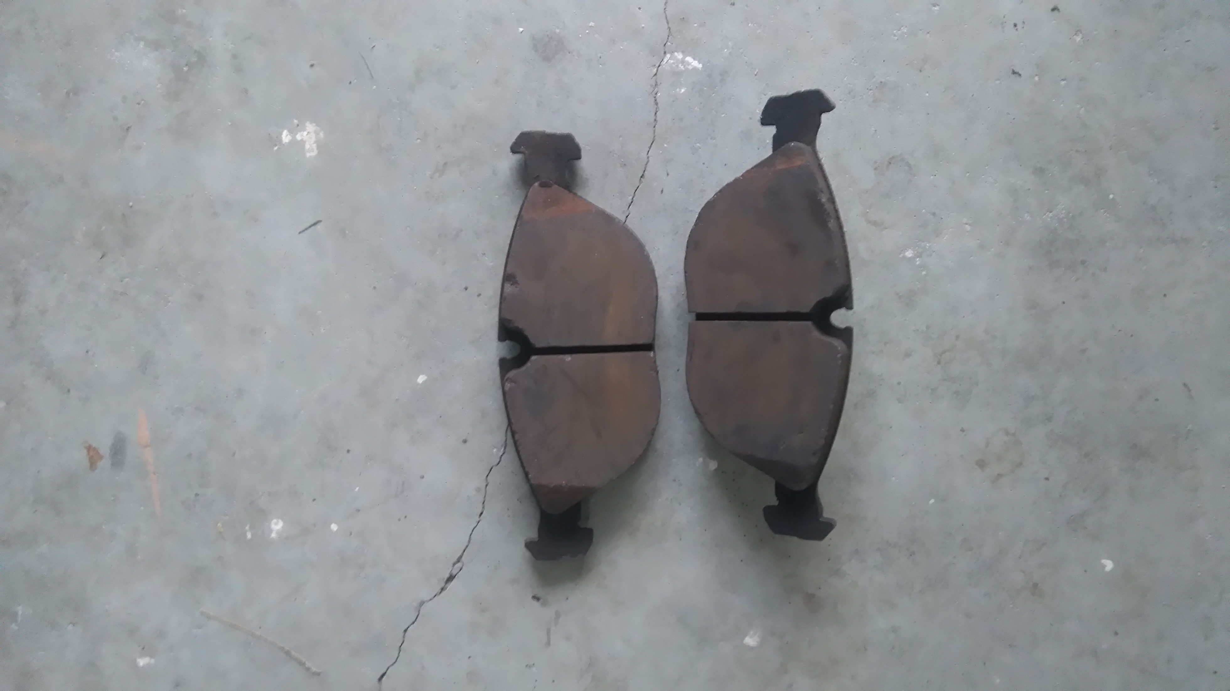

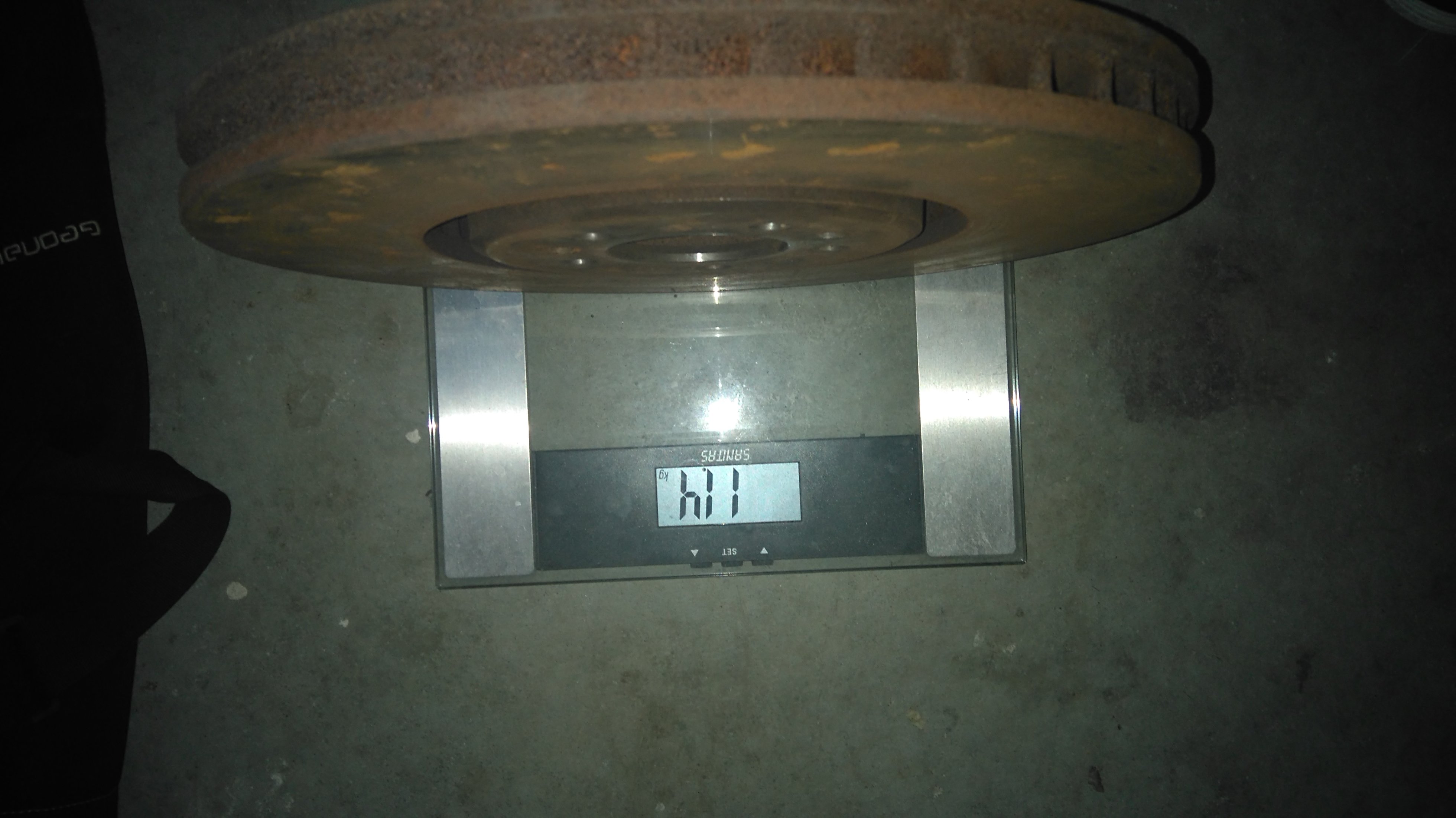

Bon je viens de recevoir l'ensemble disques+plaquettes+étriers de R32 et je suis impressionné par le poids des disques.
En effet, après la pesée le verdict tombe, soit 11.4kg le disque alors qu'actuellement je dois être à 8kg. :pleure2:
Et puis, il y a les étriers et les plaquettes...
Allez, le freinage n'aura rien à voir..
Je vais raisonner à l'inverse, quand j'ai acheté mes jantes légeres, donc gagnant pas mal de poids sur les masses tournantes, je me suis dis que j'allais ressentir un mieux au freinage... Bah non.
Quand j'ai mis les R32, bien plus lourds, là j'ai ressenti un mieux.
Ah oui aussi, les plaquettes sont carrément plus grandes comparé a l'origine ... Ça m'avait super impressionné... La surface de friction est bien 30% plus grande.
Tu nous diras ton ressenti.
Moi aussi je suis impressionné par les plaquettes, mais aussi les étriers double piston, il est clair que le freinage d'origine fait pâle figure en comparaison.
On arrive tout de même à +30kg de masse pour l'ensemble...
Pour mes jantes légères moi perso j'ai ressenti un mieux dans le freinage, mais c'est plutôt grâce aux pneus Michelin PSS qu'aux jantes, car j'ai gagné seulement 1kg par jantes (17 pouces parabole->18 pouces OZ Ultraleggera).

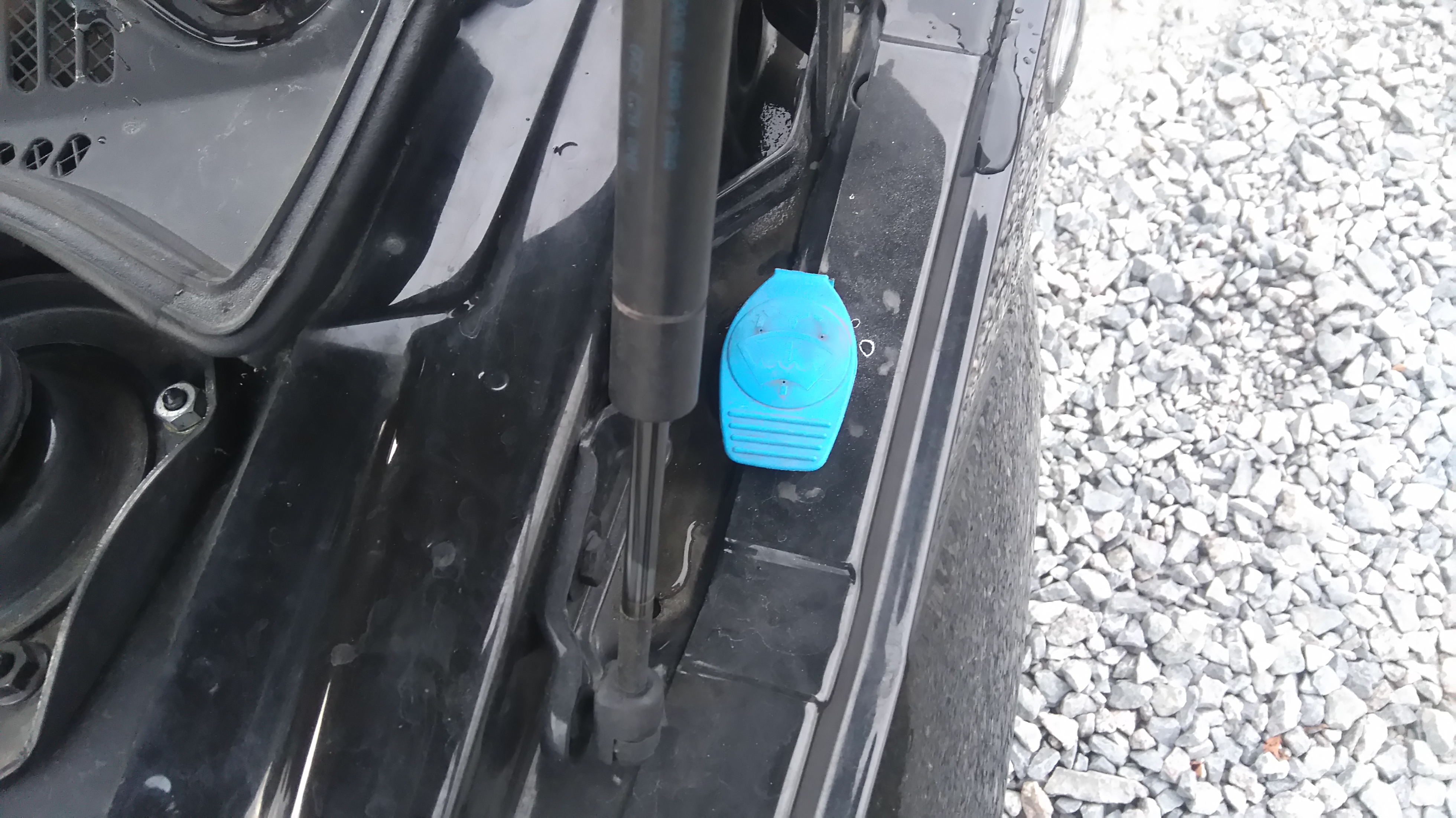

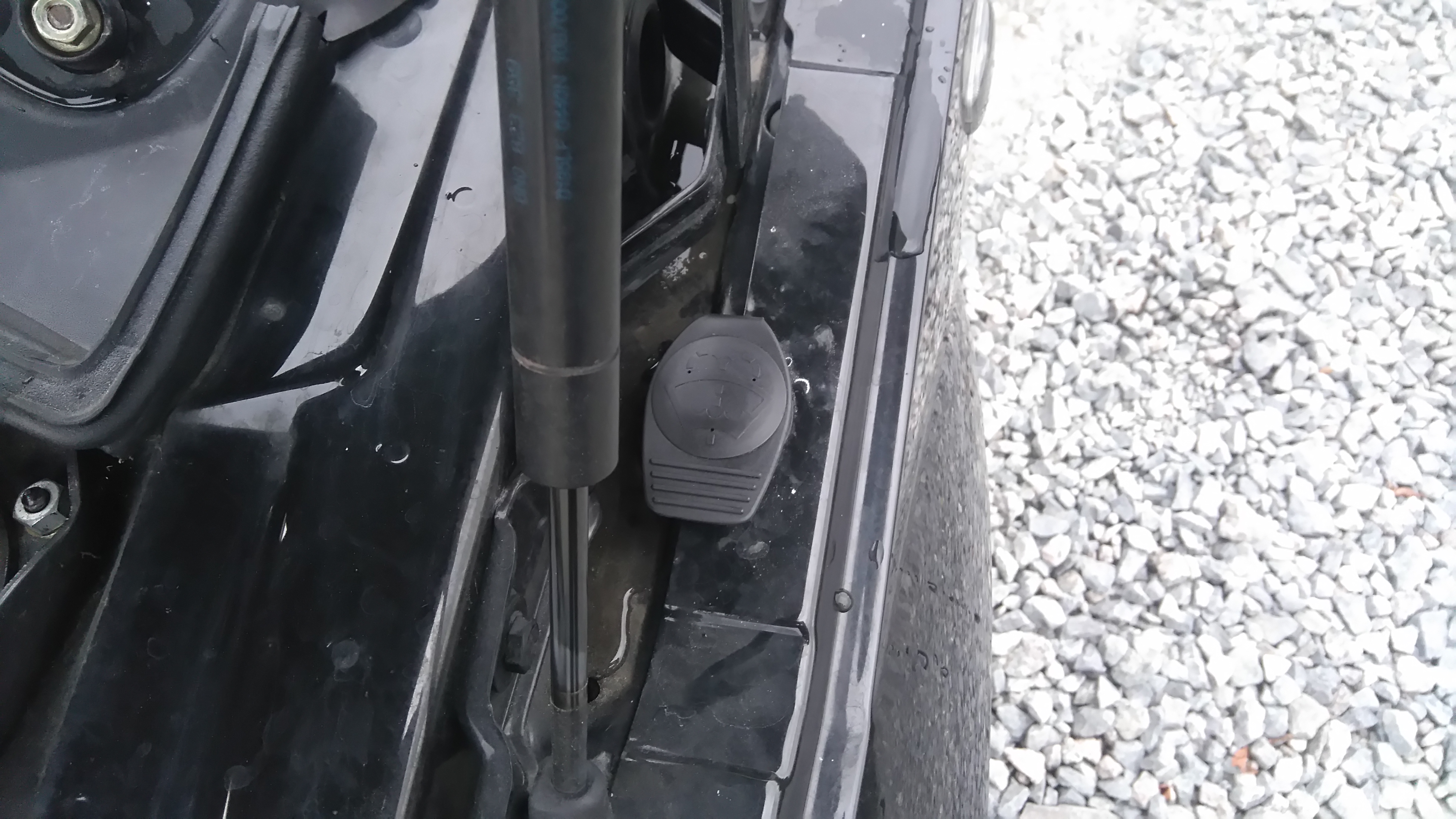

Changement du bouchon de lave glace car il était cassé, j'en ai profité pour le passer en noir pour être full black et + discret vu de l'extérieur.
Avant
Après
Bon maintenant je vais me coucher, modification épuisante...

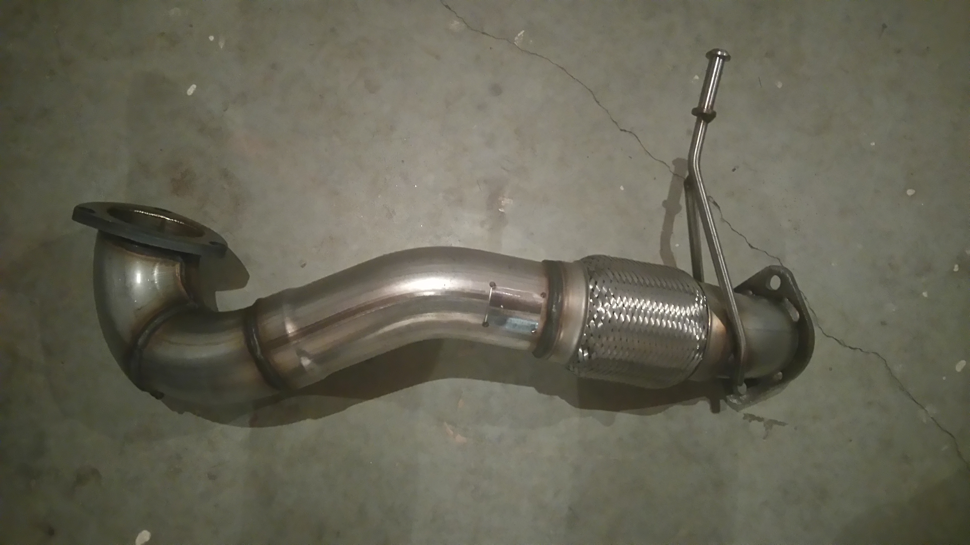

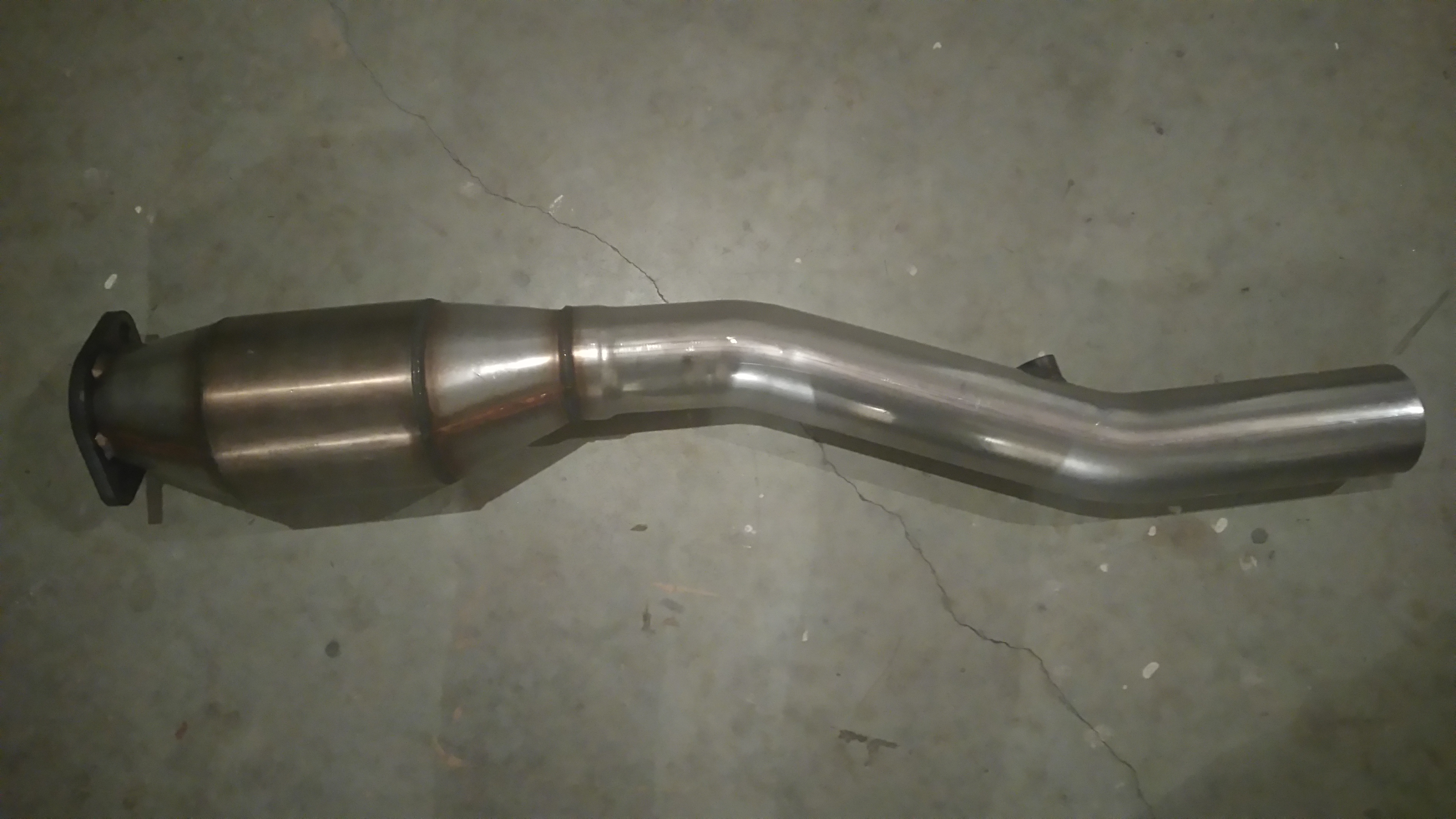

Présentation de mon futur échappement 76.2mm Milltek reçu en début de semaine.
La descente du turbo
Le catalyseur sport

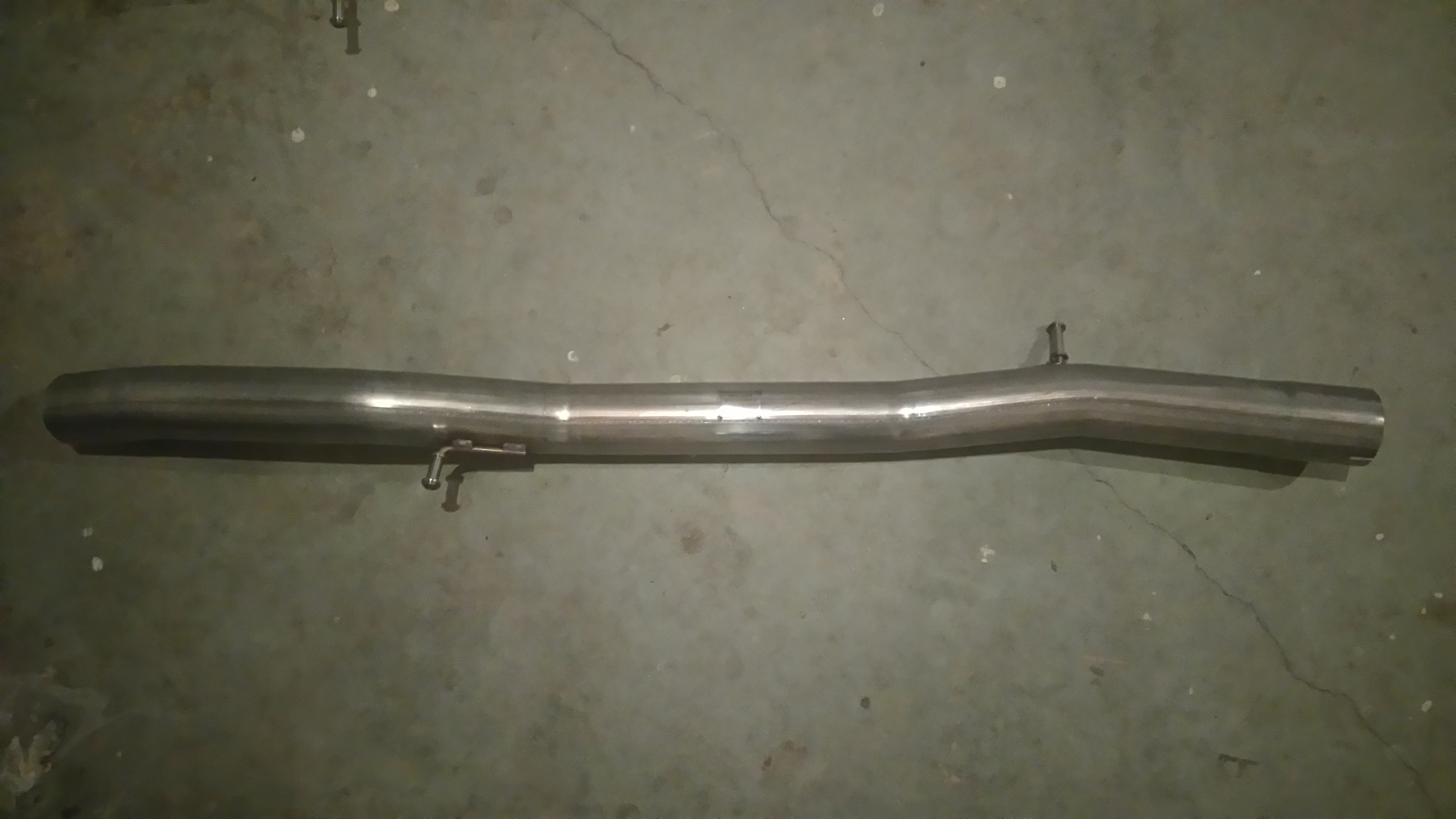

Tube de suppression de l'intermédiaire

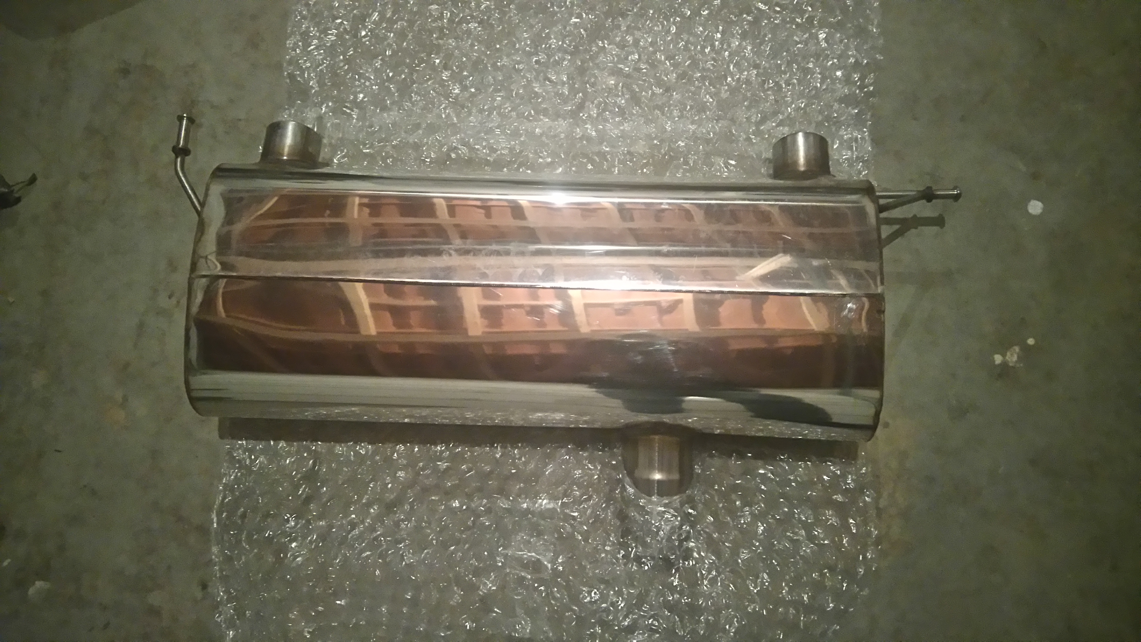

Silencieux arrière

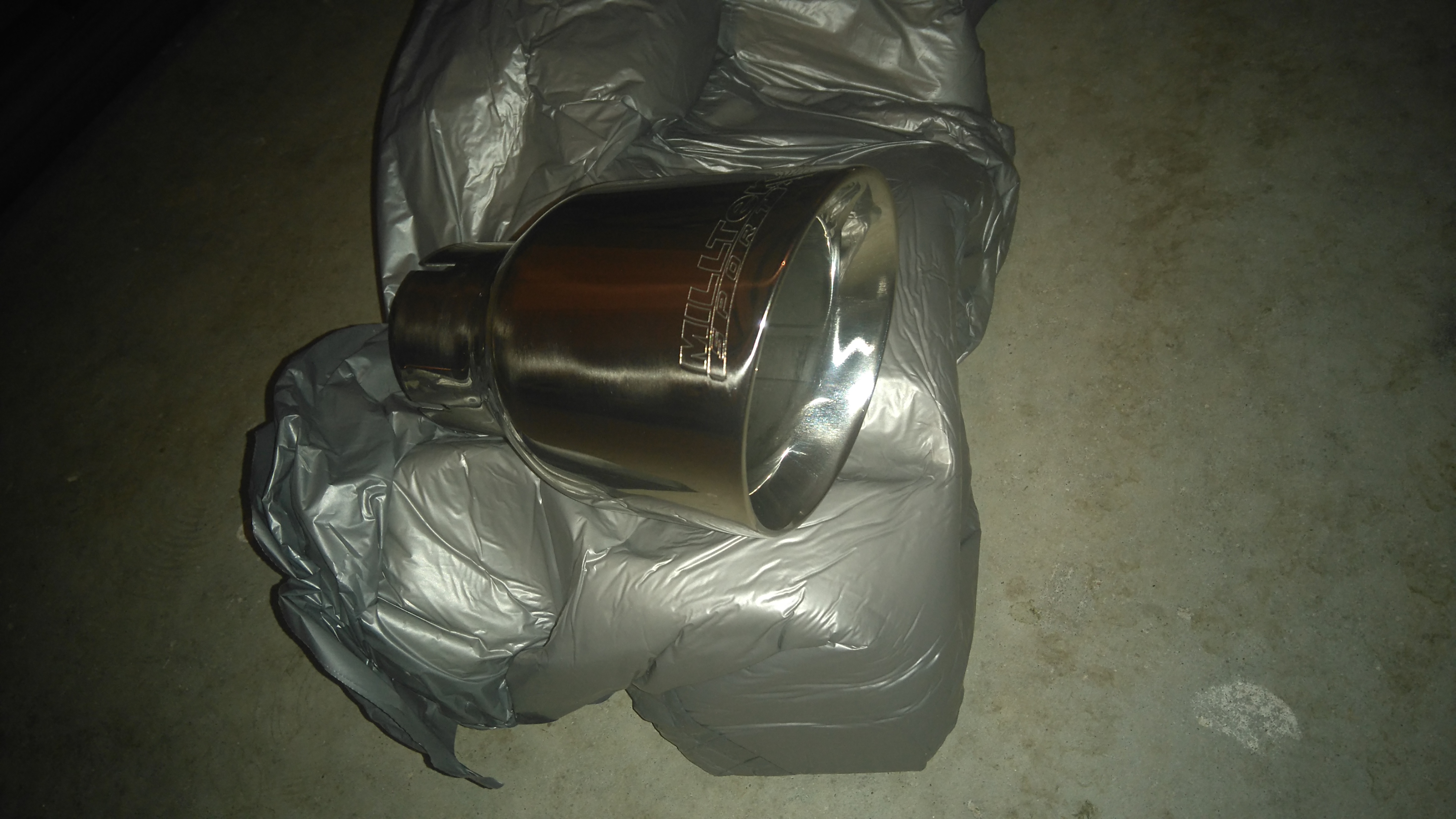

Sortie du silenceux arrière
Jolie tout ça !!!
Top le bouchon de lave glace noir, il faudrait que j'y passe ...
Top la ligne !!! Ça pique le cul un peu ?
Merci les gars :sol:

C'est vrai que le bouchon est un détail indispensable. :icon_wink:
Pour la ligne je l'ai eu en neuf à environ 1700,00€.
propre la igne vivement le montage et tes impressions
Oui j'ai hâte et ce sera avec la reprog shiftech... :sumo:

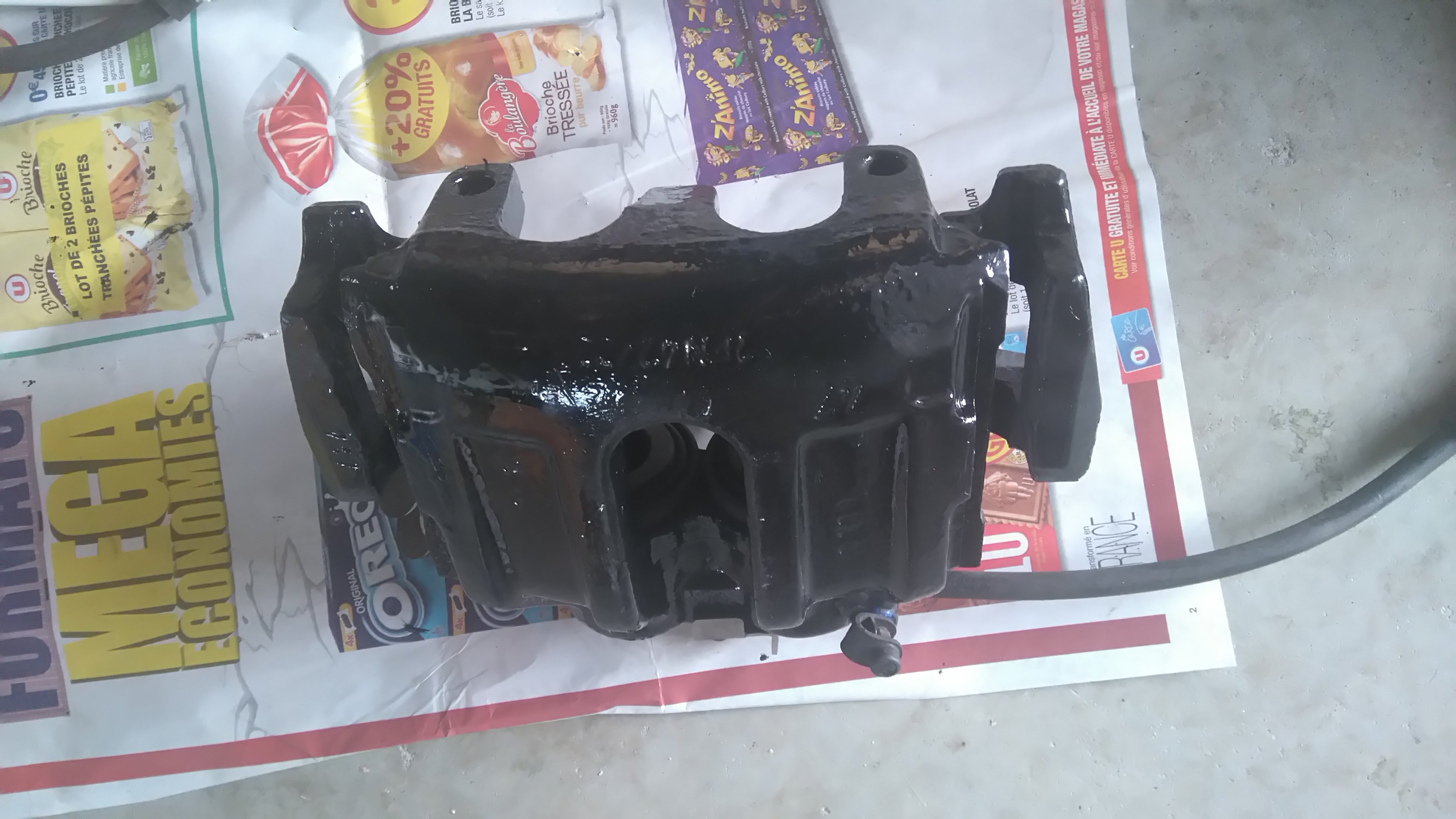

Etrier de frein Golf 4 R32 (double piston) après peinture (merci Sm18)

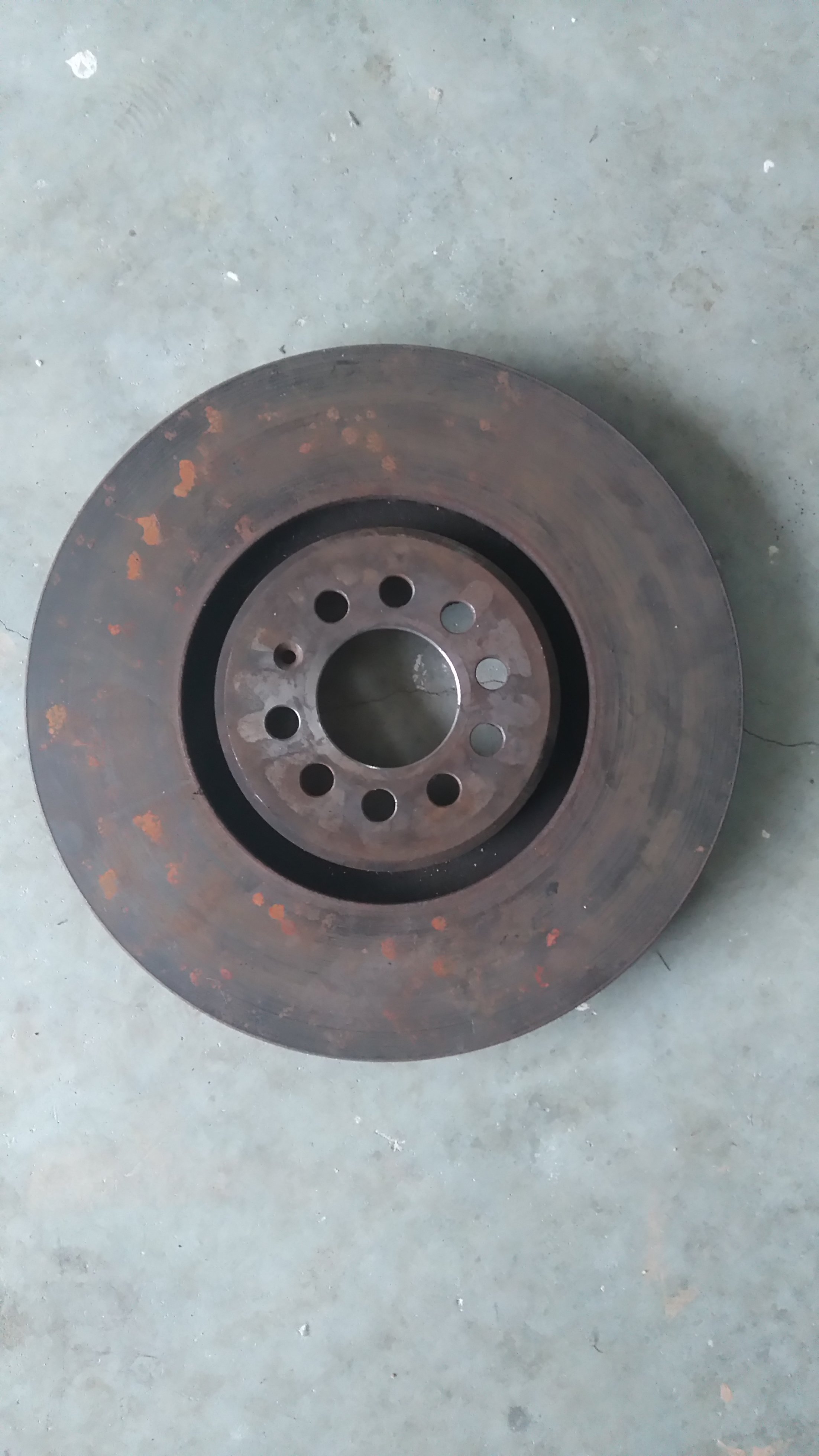

Disque AV 334x32 de Golf 4 R32 (11.4kg)

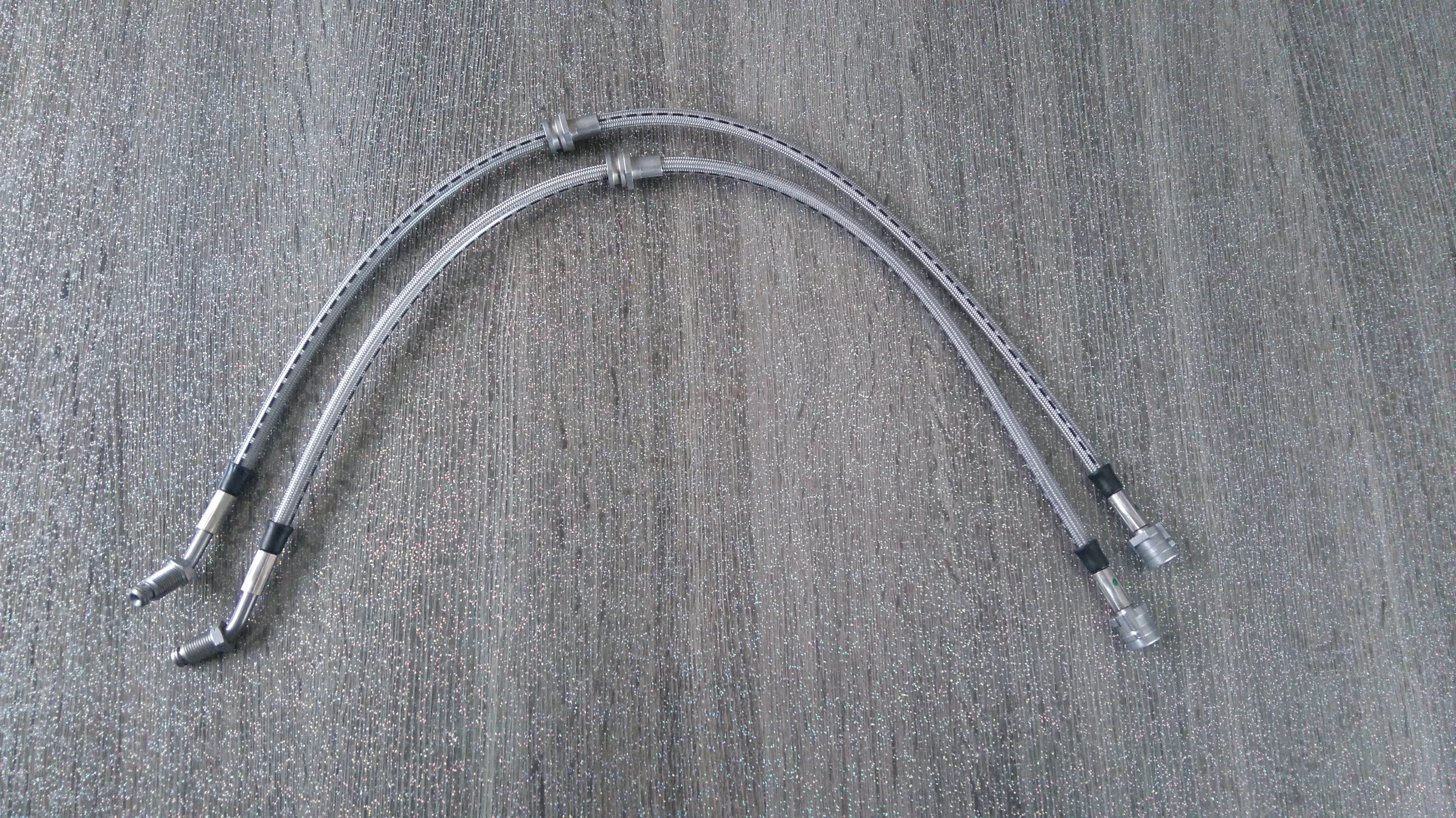

Flexibles de frein AV type aviation GOODRIDGE (sur mesure)
Quelques news après le montage des freins avant de golf 4 R32, et bien ça freine enfin !!!
Freinage nettement plus puissant et certainement plus endurant vu l'épaisseur du disque (+7mm)
Seul bémol mes disques R32 devaient être un peu voilés, et donc quelques vibrations au début, mais cela a quasi disparu suite au "rodage" (y a encore à gagner en les changeant par des Formula Z).
