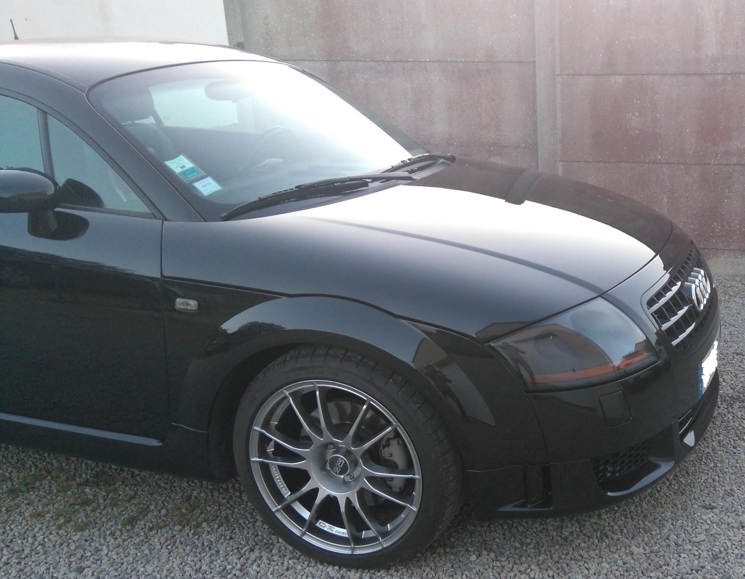

Salut tout le monde,
Je me lance dans la présentation de ma TT Mk1 quattro 225ch noir (LZ9V) de 2000, et totalisant aujourd'hui 152000km.
Mon achat date d'un peu + de 2 ans à 144000km, elle ne roule que le week-end pour le plaisir.
La TT Mk1 a toujours été ma voiture coup de foudre depuis sa sortie en 1998.
C'est un modèle qui dispose de pas mal d'option à l'origine (régulateur de vitesse, bose, gps, sièges chauffants...)
Voici les modifications qui ont été faites:
Châssis:
Amortisseurs Bilstein B12 Pro-Kit -25mm,
Jantes 18" OZ Ultraleggera Titane Cristal,
Pneu Michelin PSS 225/40/18,
Suppression poids arrière,
Suppression galette + outils (17kg),
Étriers de frein AV (peints en noir) de Golf 4 R32,
Disques 334x32mm + plaquettes AV de Golf 4 R32,
Flexibles de frein AV sur mesure GOODRIDGE,
Liquide de frein RBF600,
Kit barres antiroulis H&R (Ø25 AV, Ø21 AR) avec silentblocs,
Silentblocs POWERFLEX (PFF3-501+PPF3-610+PFF85-420+PFF85-505+PFR3-508).
Intérieur/Extérieur:
Pare choc V6 + grilles peintes LZ9Y,
Valence quattro sport noir phantom (8N0807421FZ9Y),
Calandre V6 peinte en LZ9Y,
Répétiteurs latéraux fumées,
Kit ampoules leds,
Ampoules Xénon D2S 35W-5000k,
Feux plaque arrière avec leds intégrés,
Bouchon lave glace noir (400955277),
Pommeau alu SLINE (8N0711141N23J).
Moteur:
Filtre à air JR,
Durite reniflard FORGE (FM225CCH),
Durite supérieure dump valve NOVANOX Ø6mm 3 plis (25900-10),
Dump valve renforcée (06A145710P),
Valve N75E (06A906283E),

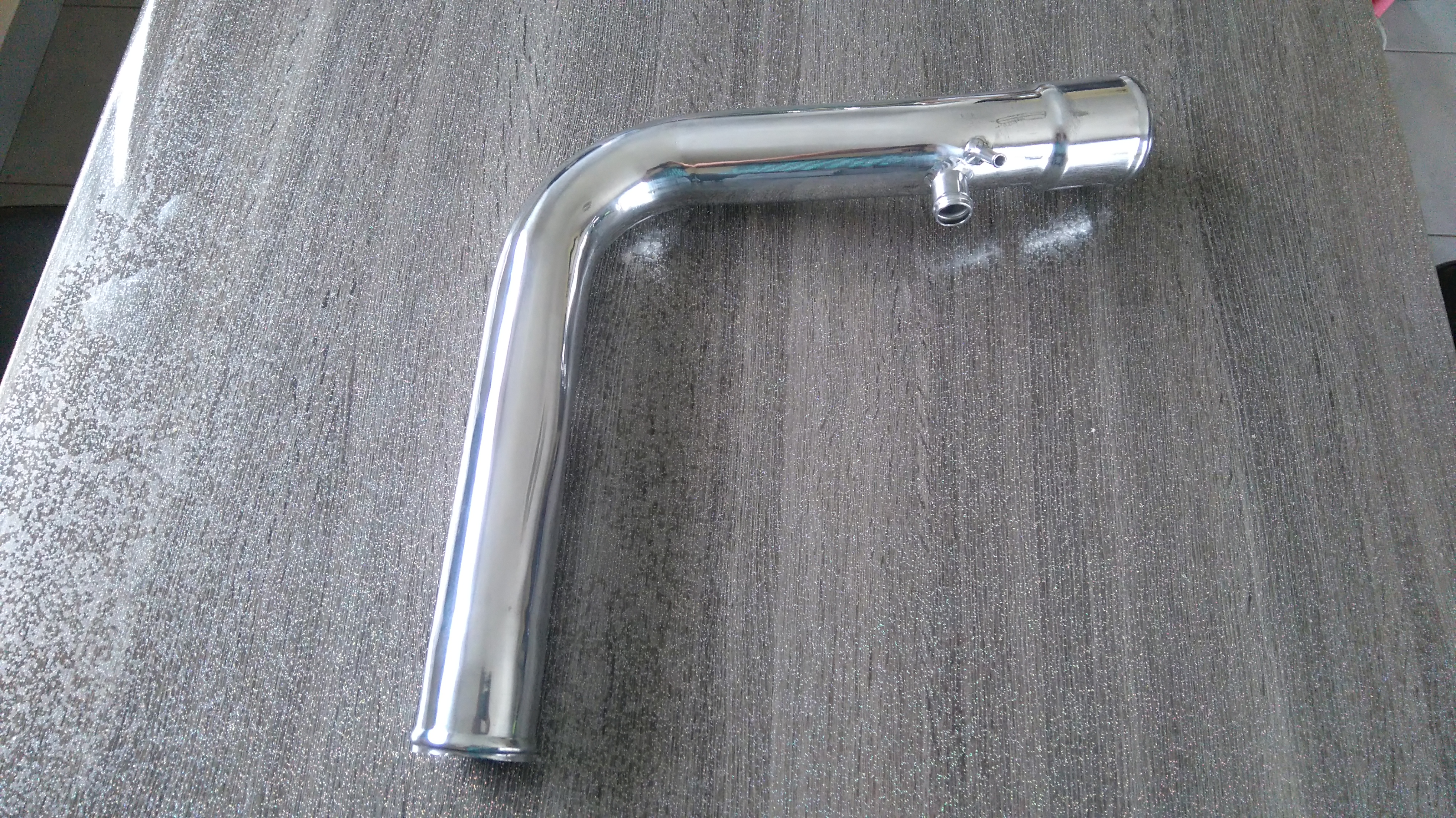

Air restrictor FORGE (FM225BHP),
Descente du turbo + catalyseur sport Ø76.2mm MILLTEK (SSXAU431),
Cat-back non resonated GT100 polie Ø76.2mm MILLTEK (SSXAU429),
Durite admission VIPER PERFORMANCE (KIT022),
Huile moteur MOTUL 300V Power 5W40,
Huile de pont et boite de vitesse MOTUL GEAR 300 75W90,
Préparation SHIFTECH stage 2 à 255ch et 385Nm.
Voici quelques photos
Prochaine étape le freinage:
- Disques AV Zimmermann Formula Z,
- Plaquettes AV Ferrodo DS2500,
- Flexibles de frein aviations AV et AR Goodridge,
- Liquide de frein RBF600.

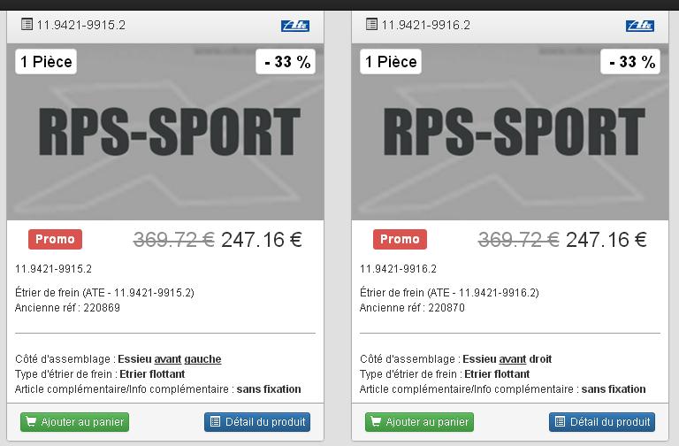

Je viens de trouver les étriers de frein du V6 vendu par race parts, marque ATE :
http://www.hhk-international.com/shop/index.php?IDFind=evrnmddk8fzbfghh0jdf4mh3fngccfag#ancreFind
Le prix est divisé par 2 par rapport à ceux vendu par Audi (8N0615123A et 124A), qu'en pensez-vous ?
Oui, ca à l'air bon ceux a 247 chaque?, moi j'en avais trouvé d'occaz sur le bon coin. De R32. Ce sont les mêmes. Peut etre regarder aussi
Mais juste un truc : il n'y a pas de photo pour les etriers avants, et ils indiquent sans fixation ?
Pour les disques, j'ai pris ceux a 200 les deux, pas de quoi se priver...

Les étriers sur le lien de HHK sont des étriers arrière d'après les descriptifs.

Attention ce sont des etriers arrieres sur Oscaro
Les étriers avant de V6 sont a double pistons.
Bizarre, pourtant la référence constructeur est 8N0615123A et 124A
Alors ils se sont trompes de photos !
Car la reference est effectivement bonne, tu as raison.

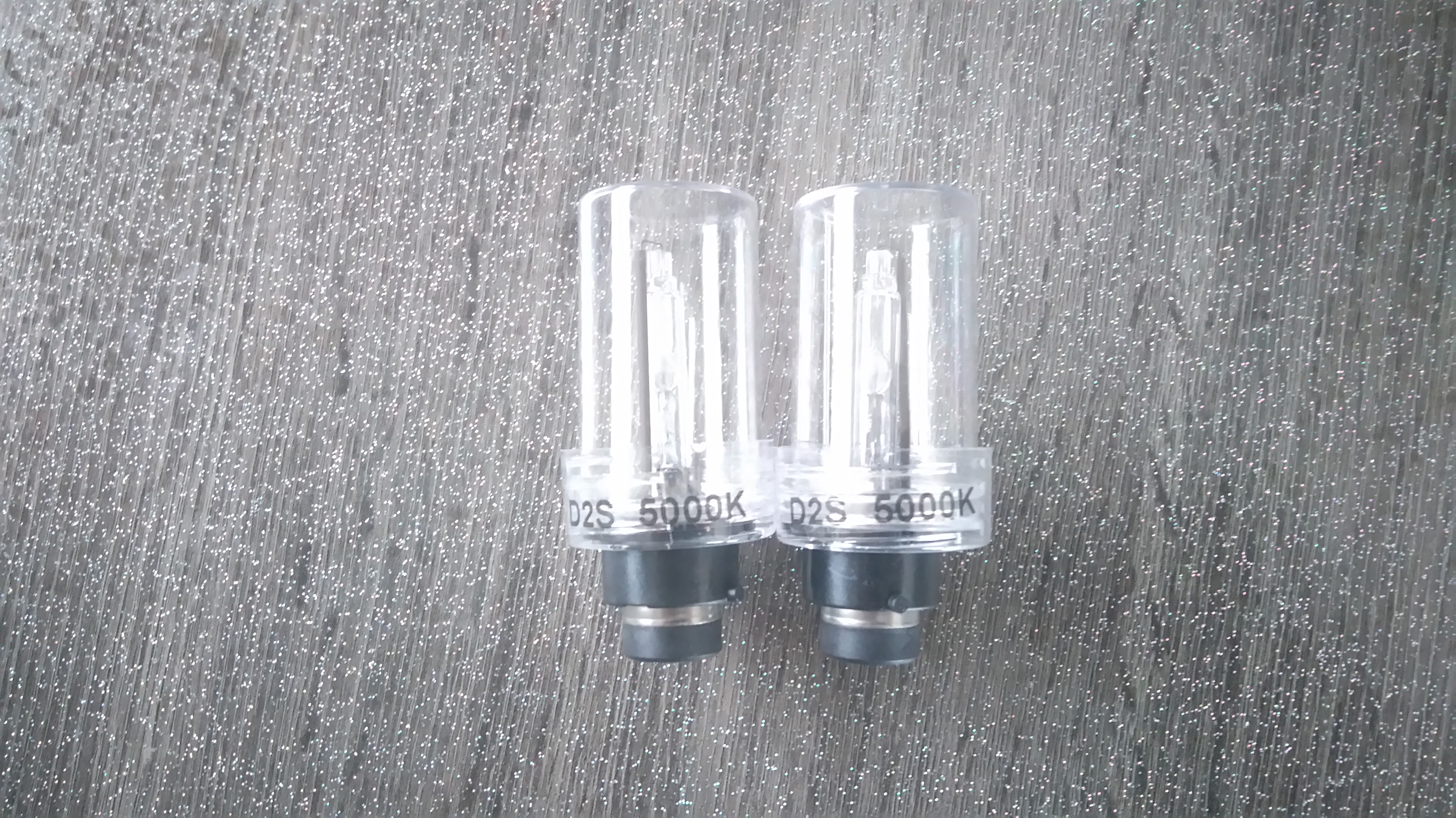

Sinon aujourd'hui achat d'une paire d'ampoules Xénon D2S 35W-5000k, les actuels commençaient à fatiguées.

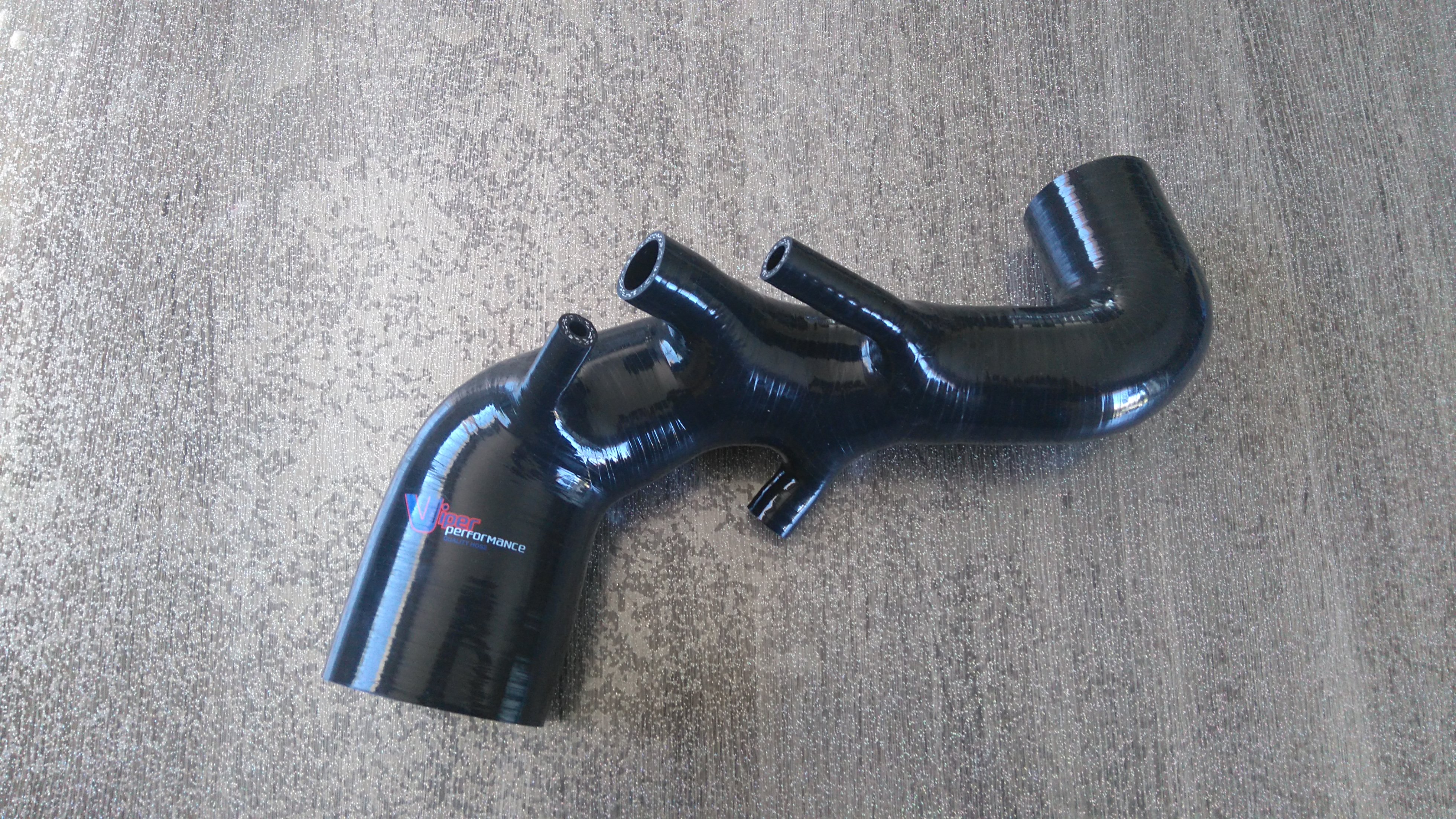

Durite d'admission Viper Performance (Kit 022)
Air restrictor Forge (FM225BHP)
