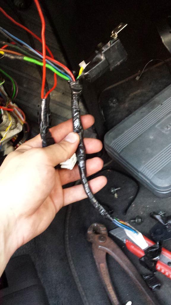

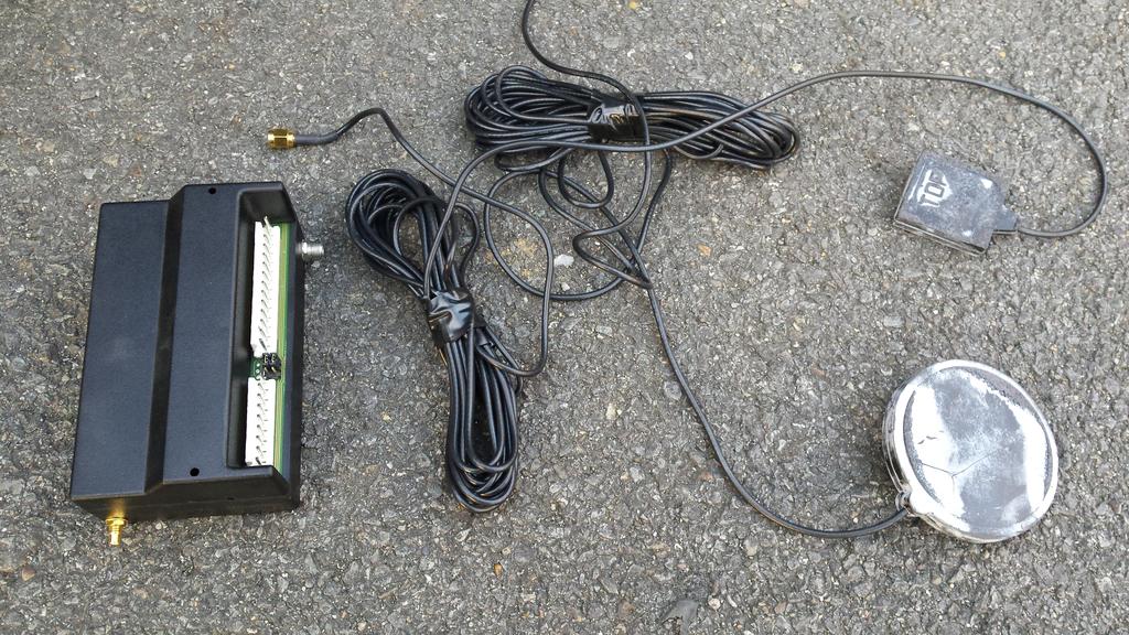

Pour continuer dans mon élan "je vais de surprises en surprises" avec cette grosse vache incontinente, je vous présente ma toute récente découverte:
.... oui c'est un p*tain de tracker GPS directement greffé à la voiture sur le système anti démarrage du S6, au niveau du boitier porte fusibles.
C'est à dire que, celui qui est titulaire du compte chez la société qui a installé cette sal*perie sur le S6 pouvait, d'un simple coup de fil, immobiliser la voiture à distance.

Bref, j'ai arraché proprement ce système en refaisant les soudures parce c'était monté n'importe comment, content de moi en ayant fini pas trop tard (23h) et là, impossible de démarrer. Le démarreur entraine bien le moulin mais impossible de démarrer.
Me voilà reparti pour quelques heures de recherches, armé de mon multimètre,pour essayer de trouver d'où vient la panne.
Finalement il s'agissait d'un fil dénudé par les margoulins qui ont monté le tracker qui touchait la carrosserie et court circuitait l'antidémarrage.
Gros moment de solitude, j'en ai pas dormi de la nuit, enfin, ce qu'il en restait :/

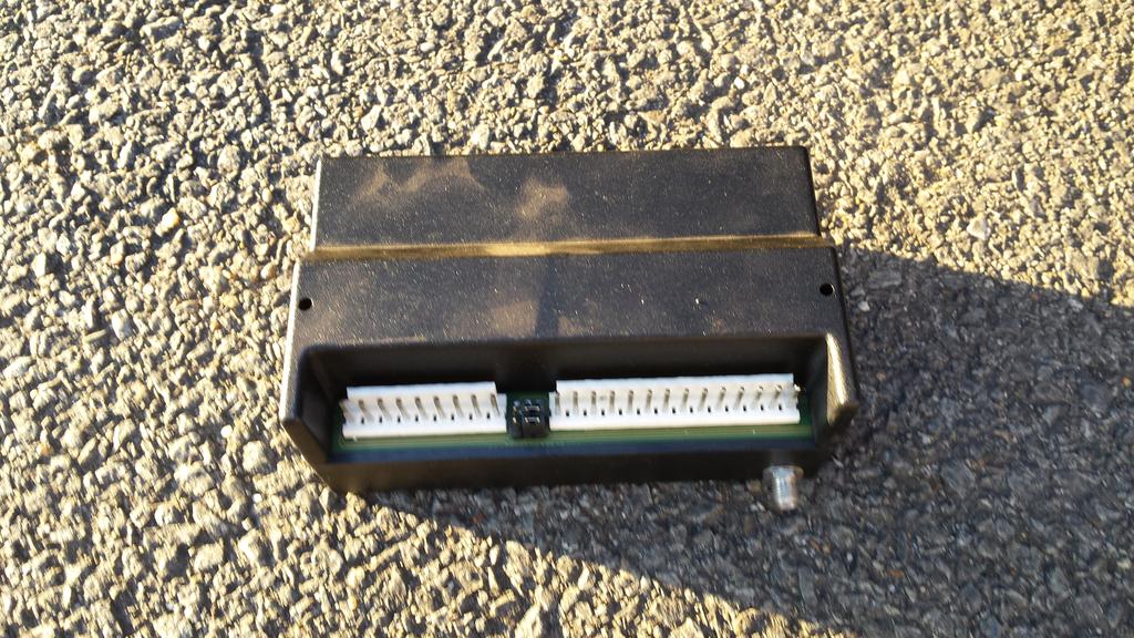

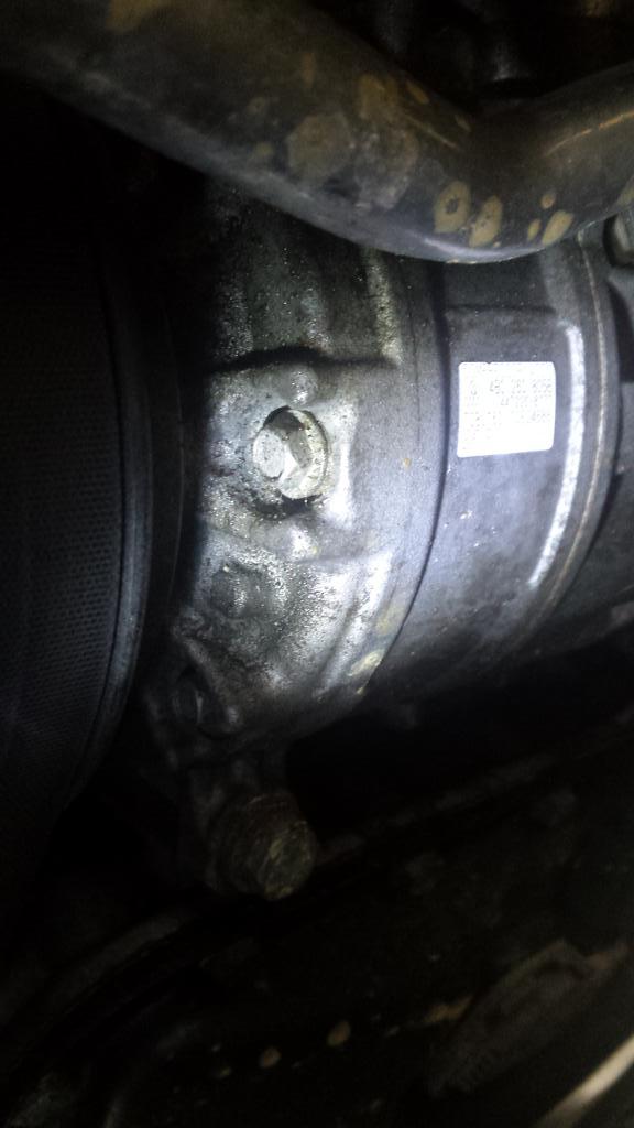

Ah oui, j'ai fait aussi quelques photos de compresseur de clim, tout gras tout cracra, pour récupérer la référence
On voit bien que ça dégueule au niveau de la poulie sur cette photo

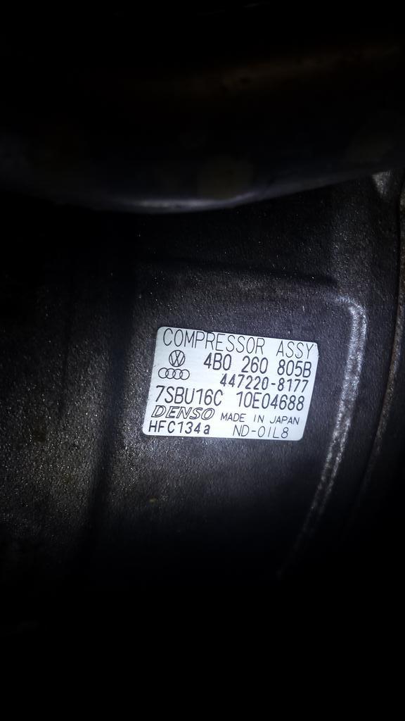

La référence du comrpesseur DENSO
J'ai trouvé un compresseur neuf au prix de 200 euros sur eBay, je pense que je vais me lancer pour l'acheter un peu plus tard, une fois que mes problèmes "plus graves" seront solutionnés.
