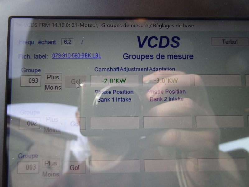

-5° et -2° pour ses 159 000km.
Édit : -4° et -2° pour 160 000km.
Le moteur ne devait pas être assez chaud lors de la première mesure.

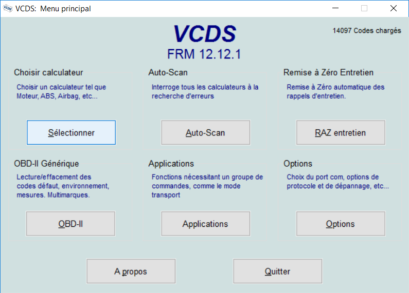

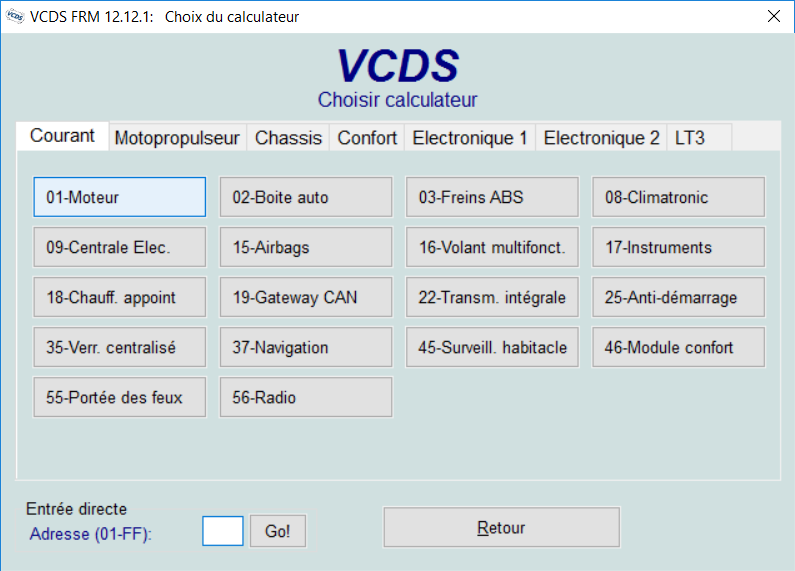

1. Tu cliques sur "Sélectionner" du menu "Choisir calculateur" :

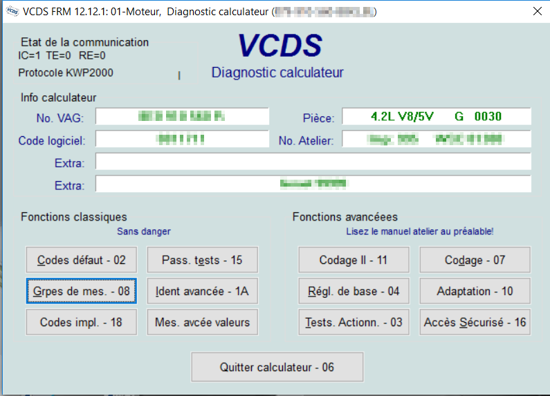

2. Tu cliques sur "01-Moteur" :
3. Tu cliques sur "Grpes de mes. - 08" (Groupes de mesure) :

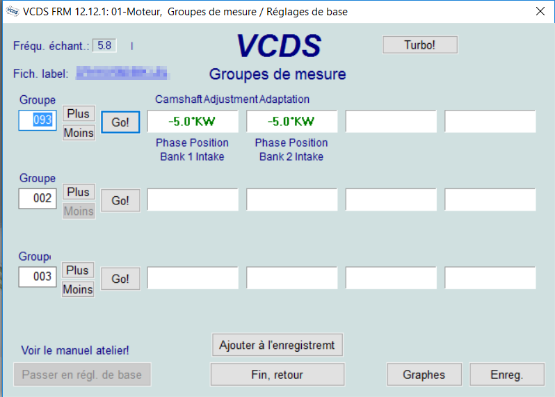

4. Dans "Groupe", tu indiques "093" et tu cliques sur "Go!"
Et voila ! :)
Pour rappel, les valeurs de déphaseurs se prennent avec le moteur à température.
