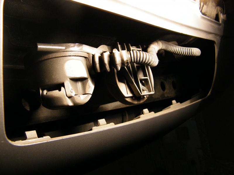

@kaes voila mes photos si ça peut être utile :
Par contre ne me demande pas comment ça fonctionne !!!! :) :)
Je trouve dommage de la part Audi de ne pas mettre une protection mais bon .
Ou alors c'est l'ancien proprio qui l'a perdu ??

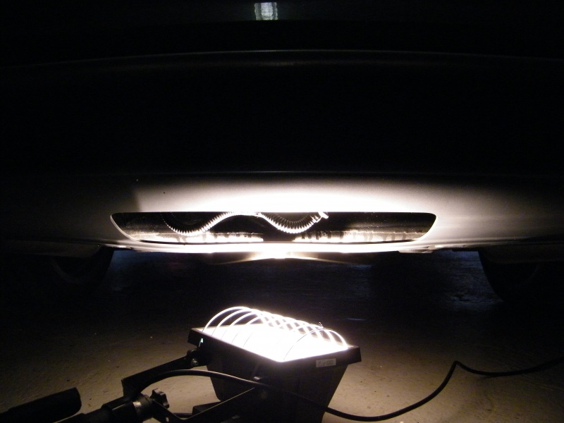

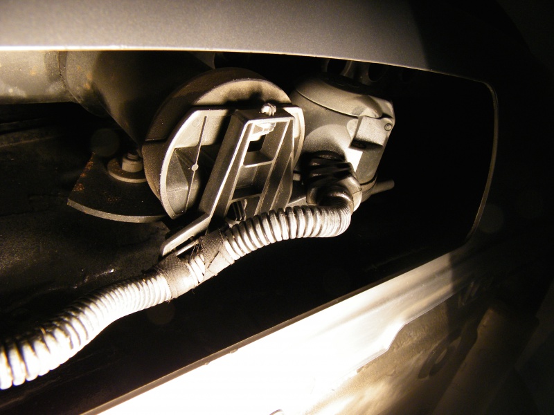

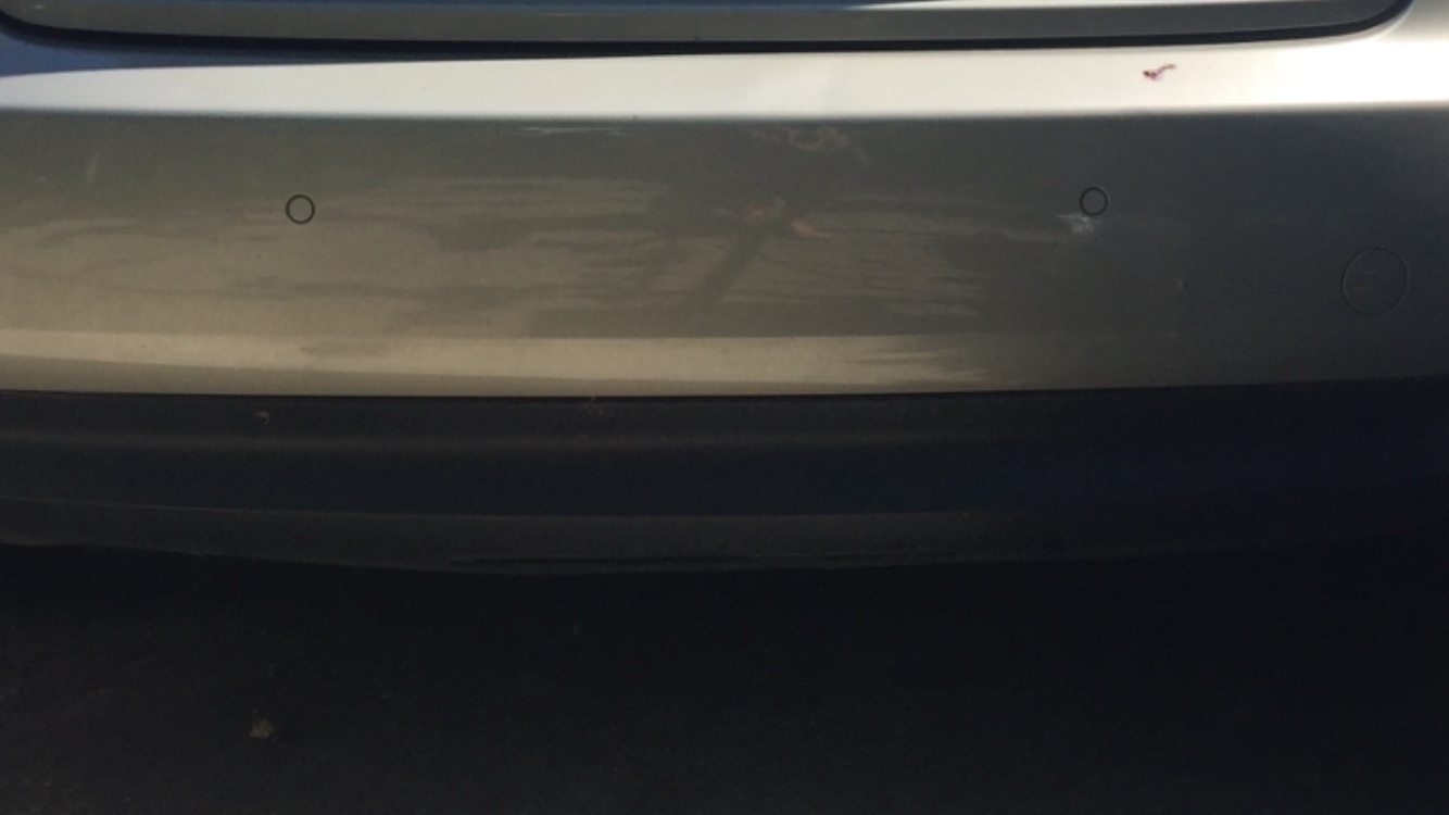

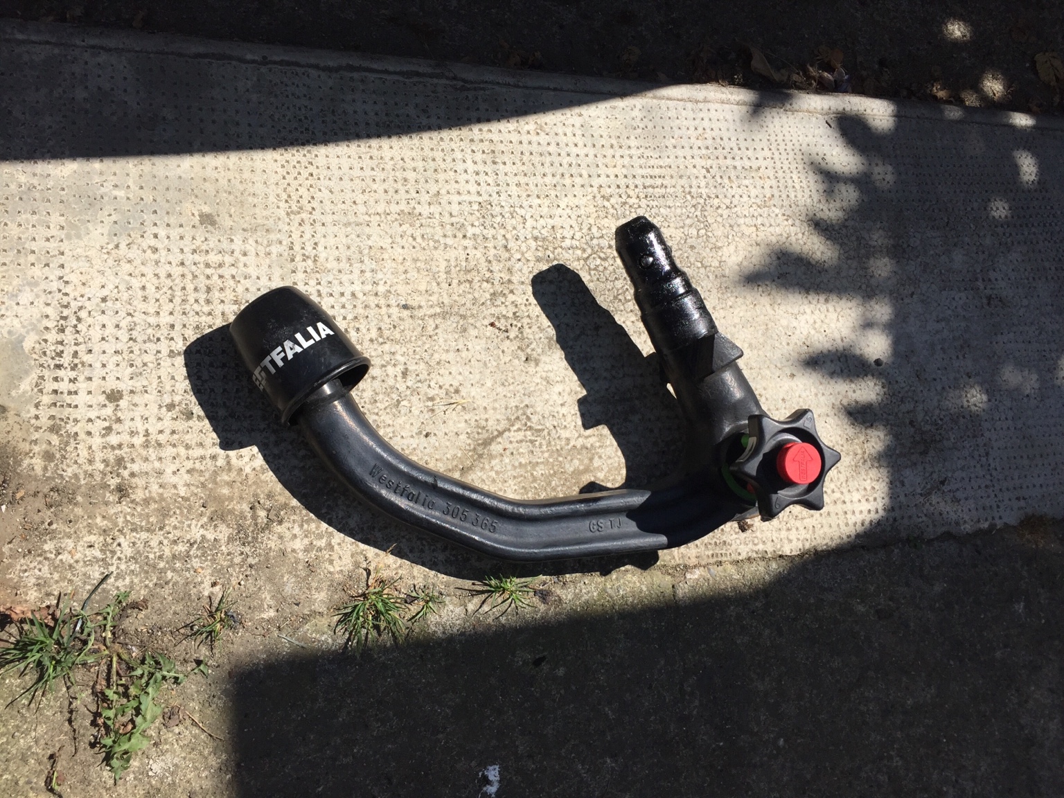

Bonsoir à tous,
Voici quelques photos de mon système attelage westfalia. C'est moi qui est réalisé la découpe de la valence (pas très droite mais ça ne se voit pas du tout)
